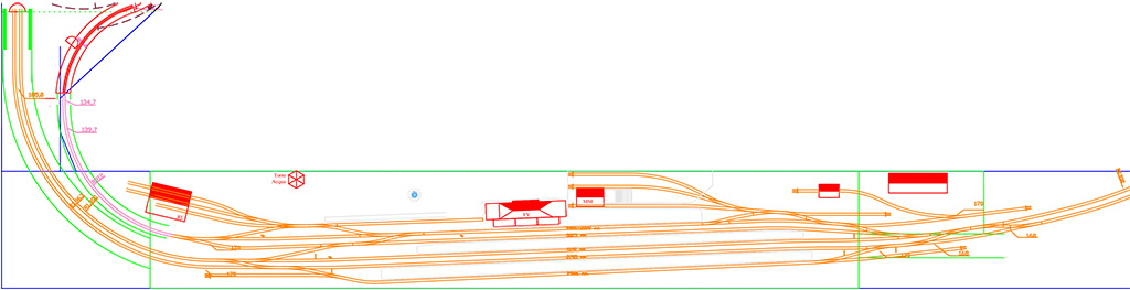

Riporto anche qui le modifiche al progetto della stazione principale.
Come giustamente segnalava Bomby qualche messaggio fa, i raggi di curvatura erano un po' stretti, quindi ho modificato completamente la stazione, mettendola in diagonale e recuperando così un po' di spazio.
Commento file: Nuovo progetto della stazione
plastico81_pagnacco.jpg [ 82.84 KiB | Osservato 8876 volte ]
Ora i raggi della linea principale non scendono sotto i 1300mm sul lato sinistro, mentre a destra sono molto più ampi.
La stazione presenta un andamento più sinuoso.
Mancano solo i due scambi in curva che completeranno la comunicazione sul lato sinistro.

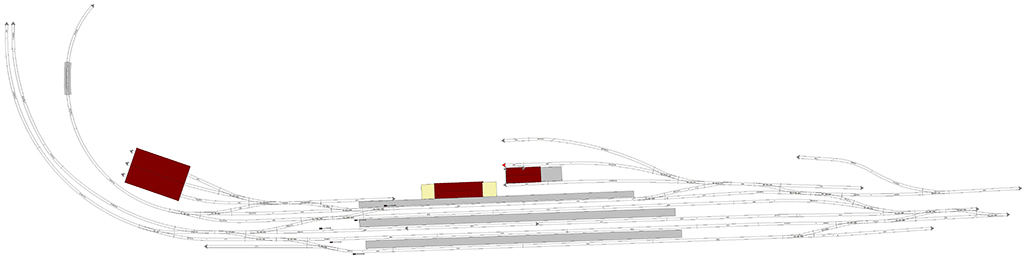

Approfitto ancora della disponibilità di Bomby e degli altri amici forumisti per chiedervi pareri, critiche e consigli per migliorare la parte della rimessa locomotive presente sul lato sinistro del disegno.
Come posso migliorarla? Il plastico sarà ambientato tra gli anni '90 e oggi.
La rimessa sarà utilizzata per il ricovero di loco diesel ed elettriche, con la presenza saltuaria di qualche vaporiera in servizio storico.
Metterò una zona rifornimento diesel, vista la presenza di un automotore 214 o di una 245 da manovra.
Sicuramente all'epoca attuale sarà pressochè inutilizzata, ma io immagino una ferrovia più vivace, con presenza di treni in partenza/arrivo nella stazione.
Essendo poi stazione di diramazione penso anche a servizi aventi necessità di sussidio (loco in spinta, aggiunta loco in doppia trazione) come accadeva sulla vecchia Pontebbana.
Attendo i vostri spunti.

Poiché sembra dallo schema che le diesel facciano "capolinea" nella stazione soggetto, ti direi che nella rimessa
il rifornimento di gasolio è in tal caso indispensabile.
E' intuitivo anche immaginare le soste tra un turno e una riserva di 2 o 3 macchine e un minimo di presenza di attrezzature
per le manutenzioni minime prima di ogni ripartenza.

In realtà entrambe le linee saranno elettrificate, quindi le diesel saranno solo per treni di servizio o provenienti dalla diramazione per Osoppo (non presente nel plastico...)
Comunque la zona di rifornimento deve esserci.
Ecco il progetto rivisto con Scarm.
Commento file: pianta stazione
stazione_pontebbana.jpg [ 82.58 KiB | Osservato 8681 volte ]

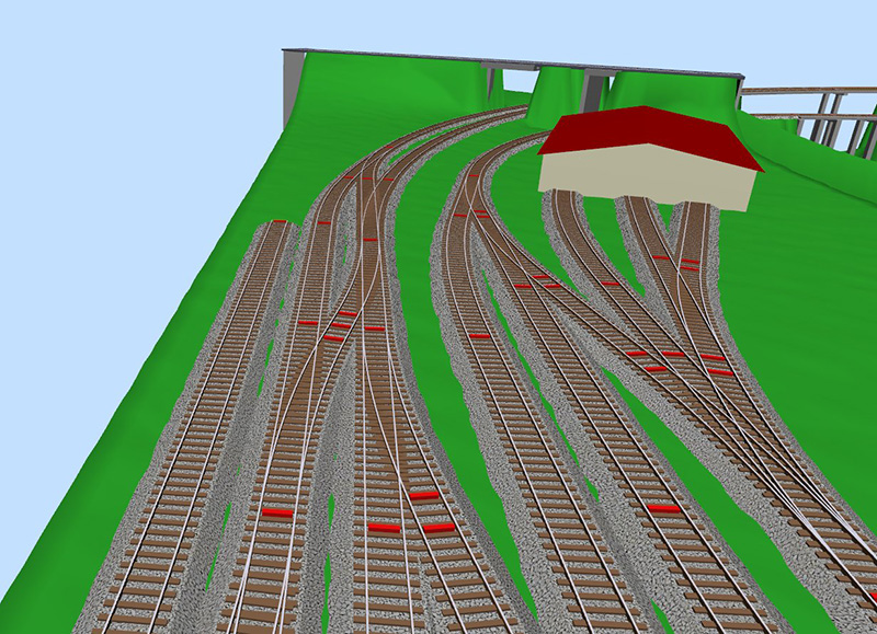

E questa è l'uscita nord della stazione in 3D
Commento file: Uscita nord
uscita_nord_2.jpg [ 212.55 KiB | Osservato 8674 volte ]

Ciao Marco,
mi pare di capire che un treno proveniente dal sottopasso entra in stazione in deviata.
Non mi pare il massimo...
Ciro
 Oggetto del messaggio: Re: PLASTICO: la Pontebbana
MessaggioInviato: giovedì 24 luglio 2014, 18:10
Se ne è discusso nel 3D sugli scambi in curva... Al vero quella è una soluzione adottata, specie all'estero, proprio in situazioni analoghe (basta un video dalla cabina, tipo questo http://www.youtube.com/watch?v=p96YKjbg ... 8qjF2UVA_w verso la fine). Basta ipotizzare che lo scambio abbia al vero un raggio di deviata che consenta una velocità di transito superiore a quella di fiancata ed il gioco è fatto. Se poi si ipotizza che il tratto che pare essere deviato (ma che al vero è il corretto tracciato) possiede anche la sopraelevazione (al vero data la lunghezza degli scambi è facile da ottenere, nel modellismo con gli scambi più corti e molto meno flessibili, no) ed è anche meglio.
Insomma, il concetto di corretto tracciato è relativo. Ovvero, se si intende corretto tracciato = tutti gli scambi presi sul lato dritto, quello non è un corretto tracciato, ma se si intende corretto tracciato = itinerario con il minor numero di deviatoi presi sul ramo deviato e che comporta la minore (o nulla) limitazione di velocità possibile, allora fatte le ipotesi precedenti, quello è un corretto tracciato, in quanto non comporta limitazioni di velocità.
E' un po' come l'assunto che sui binari di corsa non ci possano deviatoi inglesi: falso, ci possono stare (il deviatoi inglese doppio italiano più veloce comporta una riduzione di velocità fino a raggiungere i 180 km/h), certo se possibile è meglio non usarli (ma nei plastici casalinghi a volte non se ne può fare a meno).

Ciao Bomby,
sono al corrente di quanto scrivi e concordo in tutto con te.
Il punto è che messo così quello scambio non mi garba proprio. In fondo basterebbe solo spostarlo più avanti e renderlo curvo...
Opinione personale, ovviamente.
Ciro
MessaggioInviato: giovedì 24 luglio 2014, 21:18
Effettivamente per diminuirne l'impatto basta spostare il tutto un po' più in avanti anche lasciando tutto così.

Probabilmente quello scambio sarà leggermente curvato, così non sarà più perfettamente rettilineo sul ramo deviato.
Il raggio di curvatura interno sarà lo stesso della linea che segue, quindi non ci dovrebbero essere variazioni di velocità.
L'idea di mimetizzarlo sotto il cavalcavia l'avevo già pensata, in effetti la stazione da cui ho preso spunto ha proprio uno scambio sotto al cavalcavia

Non si tratta di metterlo sotto il cavalcavia ma solo di renderlo curvo.
Così andrebbe benissimo anche in vista, anzi...

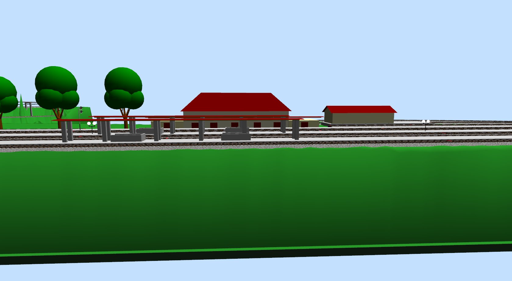

Ecco un esempio di cosa sono riuscito a fare:
la stazione con pensiline.
Commento file: Vista della stazione
stazione.jpg [ 122.51 KiB | Osservato 8469 volte ]

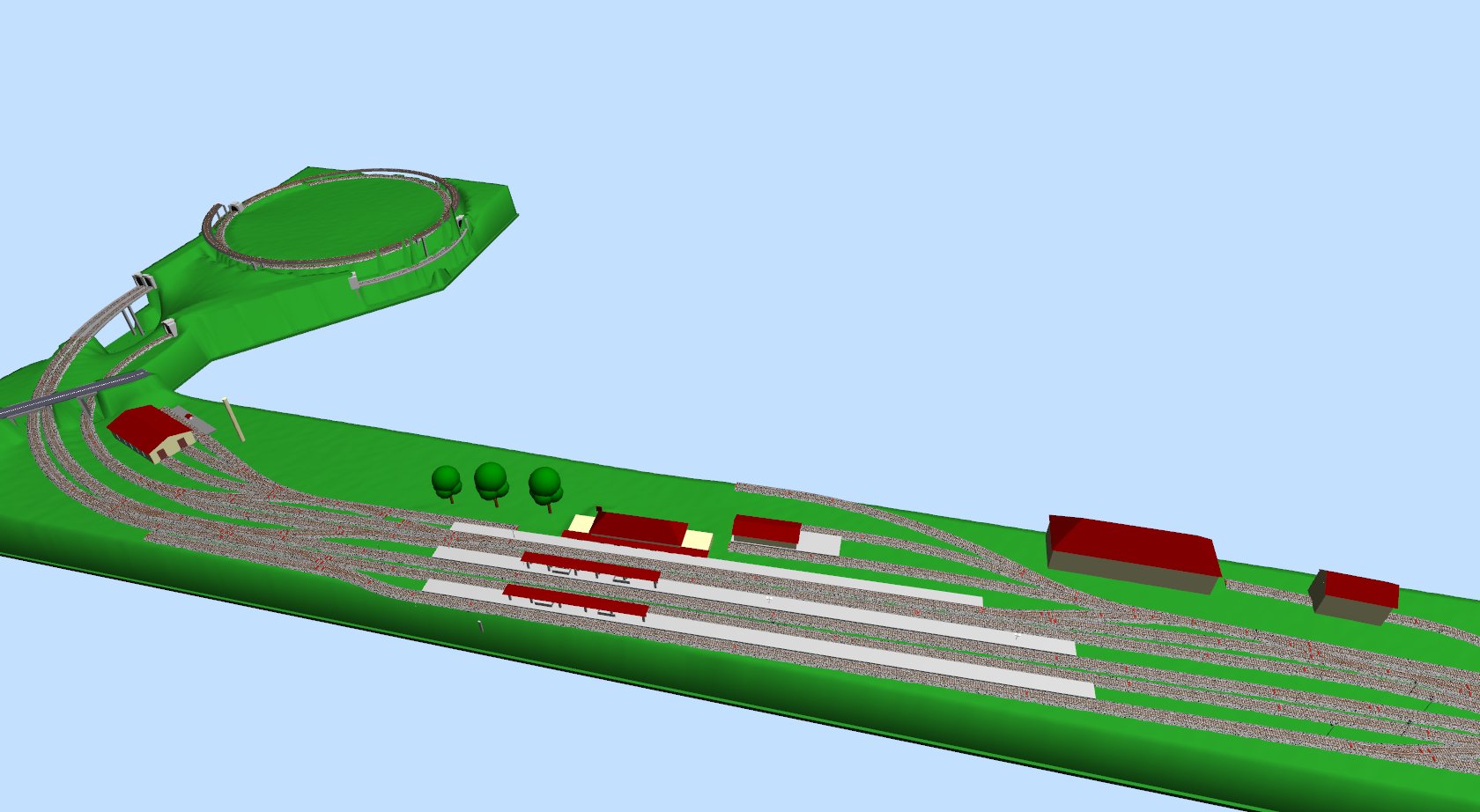

E una vista dall'alto
Commento file: Plastico 3d
plastico8_1_3d.jpg [ 169.1 KiB | Osservato 8469 volte ]

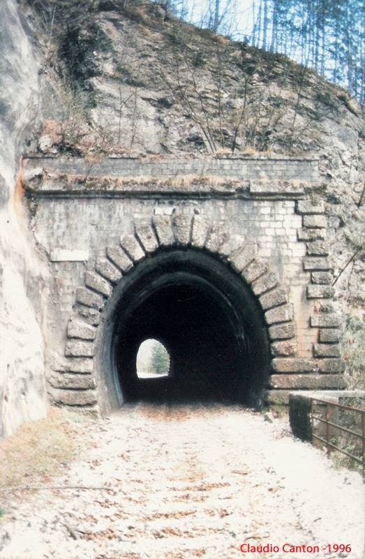

ciao ti posto una foto del portale della galleria rio pontuzzo II per avere un riferimento sulla tessitura delle pietra.l'immagine è del SAT udine
image.jpg [ 151.06 KiB | Osservato 11070 volte ]
