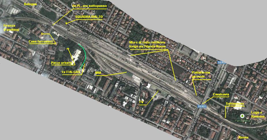

Una piccola mappa commentata di Faenza attuale :
Faenza Google Satellite Commentata e Tagliata.JPG [ 107.94 KiB | Osservato 6028 volte ]
poi .. qualche annotazione :
- sosta locomotive : è cosa solita che sostino locomotive sui binari 7 o 8, anche due sullo stesso binario.
Treni completi in partenza o arrivo da Faenza sono cisterne, argilla, altri con carri chiusi.
- movimento : visto personalmente il seguente ... arriva un regionale da Rimini e viene preso in deviata sul IV binario (che è il corretto tracciato per Rimini). Transita sul III binario un IC (o similare). Riparte il regionale riportandosi a sinistra in deviata a 30 km/h. Transita sul IV binario un merci verso Rimini (lo stesso binario che pochi minuti prima ospitava la precedenza). Tutto, nel giro di una quindicina di minuti.
Il 25 Aprile di qualche anno fà Faenza fù origine di una doppia di Gr685 verso la faentina. Meraviglioso. Vidi anche il Saba in stazione, ma non sapevo ancora che fosse lui.
- linee della bassa : da Faenza parte un semplice binario, elettrificato. Curva a sinistra di circa 90° uscendo dalla stazione, poi un rettilineo fino a Granarolo Faentino.
Quì c' è un bivio :
* a destra prosegue il corretto tracciato per Ravenna via Russi. Circolano poche corse, effettuate con automotrici, qualche treno navetta (da una decina di anni fà fino ai gg nostri si sono succeduti (si dice?) E424, E646 arancio, ocarine, ALe840/540, ALe724, E464). Di merci, ancora oggi ne circolano. Anche in doppia intercalata (arriva circa alle 13 da Ravenna).
* a sinistra si và a Lugo e poi a Lavezzola. Si parte subito senza elettrificazione. ALn668, Minuetto. Quando avevo i capelli, a Granarolo c' era lo scalo merci, un breve raccordo per lo zuccherificio, treni merci a vapore.
- linea Bologna - Rimini : attendo di vedere la planimetria che ha studiato Bomby. Intanto ancora qualche considerazione :
* come impianto iniziale, anzichè degli elicoidali, farei curve che portano dietro un fondale. Gli elicoidali mi sembrano impegnativi.
* le curve di entrata e uscita di scena dell' Adriatica le terrei larghe a ragione che un treno in transito non sembri rallentato da esse. Si deve tenere conto del fatto che quando la testa del convoglio sarà scomparsa alla vista, la coda sarà ancora davanti al fabbricato viaggiatori. Se la testa dovesse rallentare per via dell' elicoidale, lo si vedrebbe nella parte ancora in vista del convoglio.
* Faenza ha, fin dalla ricostruzione del dopoguerra, binari di modulo 650 m. Significa che sono in grado di contenere treni in H0 di circa 7,4 m, ovvero 20 carrozze Z1 e locomotiva. Treni di 15 o 18 carrozze sono stati assai comuni fino a una decina di anni fà. Ora si arriva al minimo degli IC con E444R e 5 carrozze da IC.
* essendo linee di pianura (quelle elettrificate), i treni sono facilmente lunghi.
* dall ' 8 dicembre 2007 sono scomparse le marmotte che riempivano il piazzale. Ora la manovra si fà via radio con la cabina ... di Bari.
Nella riduzione modellistica, è naturale che ci siano delle semplificazioni o adattamenti. Ma se restano i punti essenziali e distintivi, può venire un bel lavoro.

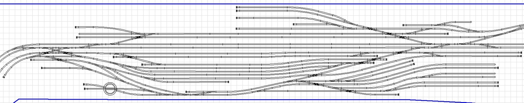

Questo è quanto fatto sinora. Occorre mettere a posto mooooooooooooolte cose. Per ora ho iniziato a definire la curva a sinistra e ad accorciare un po' i binari, oltre a potare un paio di binari nello scalo merci (tutto nella vita non si può avere!). Altro poterò (è molto profonda come situazione, ed impossibile da gestire. Forse è opportuno lasciare anche un camminamento lato parete (che risucchia altri cm), per poter accedere comodamente allo scalo. Tutta la parte destra sarà da modificare.
Faenza preview.jpg [ 232.68 KiB | Osservato 5971 volte ]
Occorre anche tener conto degli accessi alle porte ed alla suddivisione in moduli. Non è una passeggiata.

Bomby Molto bello questo impianto e' tutto di 10metri??
Con questo disegno se non erro si può mettere di tutto, merci, ricovero per le composizioni bloccate, ricoveri motrici ecc ?????
Per la piattaforma girevole ci aggiungerei altri binari potresti fare simile a quello di Messina o Napoli??

Compatibilmente con lo spazio a disposizione, intendo già ampliarla un po'. Non è facile, già ora metà della porta non è accessibile.

Sulla parte dx dove c'è la curva e' perfetta da li si ferma e si fa il modulo! La mia idea e' quella parte della porta grande, farò si che il pezzo del plastico modulare sarà dotato di rotelle e sistema di aggancio e sgancio semmai dovessi usare la porta in un attimo sposto il plastico tranquillamente visto che ci sono delle rotelle! Che ne dici? Sennò lasciò perdere il ponte ferroviario e si farà il cappio di ritorno con montagna e galleria!
