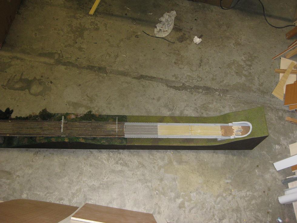

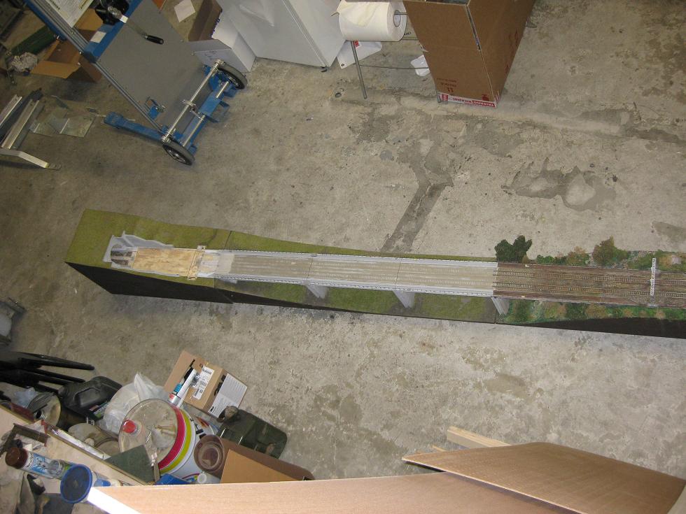

nuove foto,purtroppo rimpicciolirle a 250 non mi e' facile
plastico direttissima divisione dei pannelli (FILEminimizer).JPG [ 121.73 KiB | Osservato 7871 volte ]
plastico direttissima vista d'insieme lato sx (FILEminimizer).JPG [ 159.99 KiB | Osservato 7871 volte ]

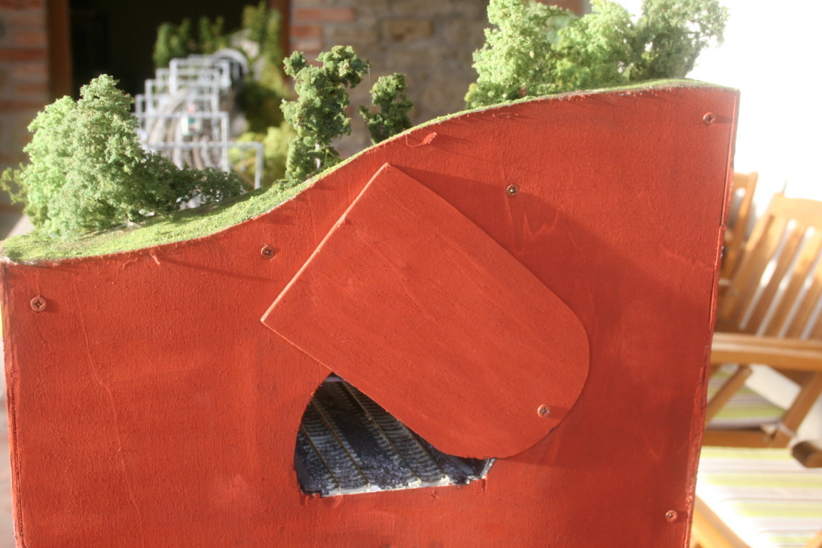

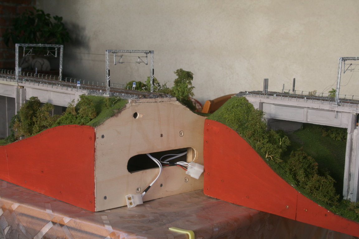

vista retro galleria2
Commento file: vista retro galleria2 con boccaporto per la manutenzione e l'accesso ai rotabili
plastico direttissima vista retro galleria2 (FILEminimizer).JPG [ 150.67 KiB | Osservato 7870 volte ]

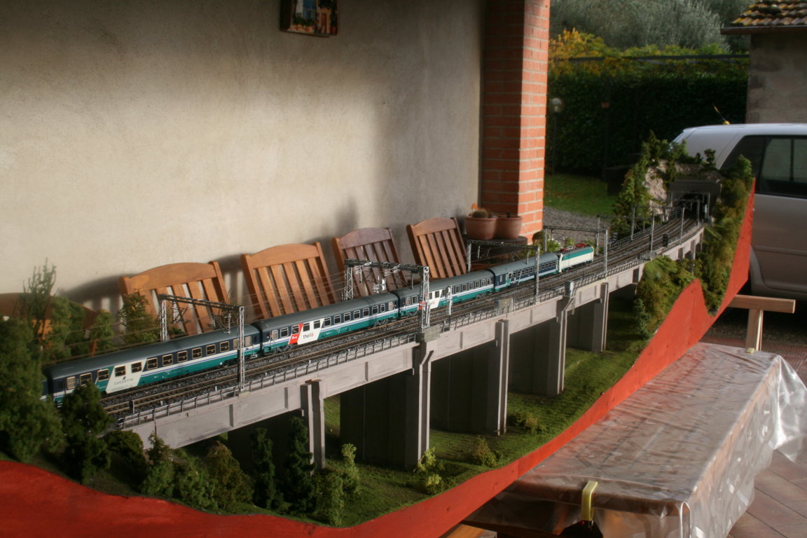

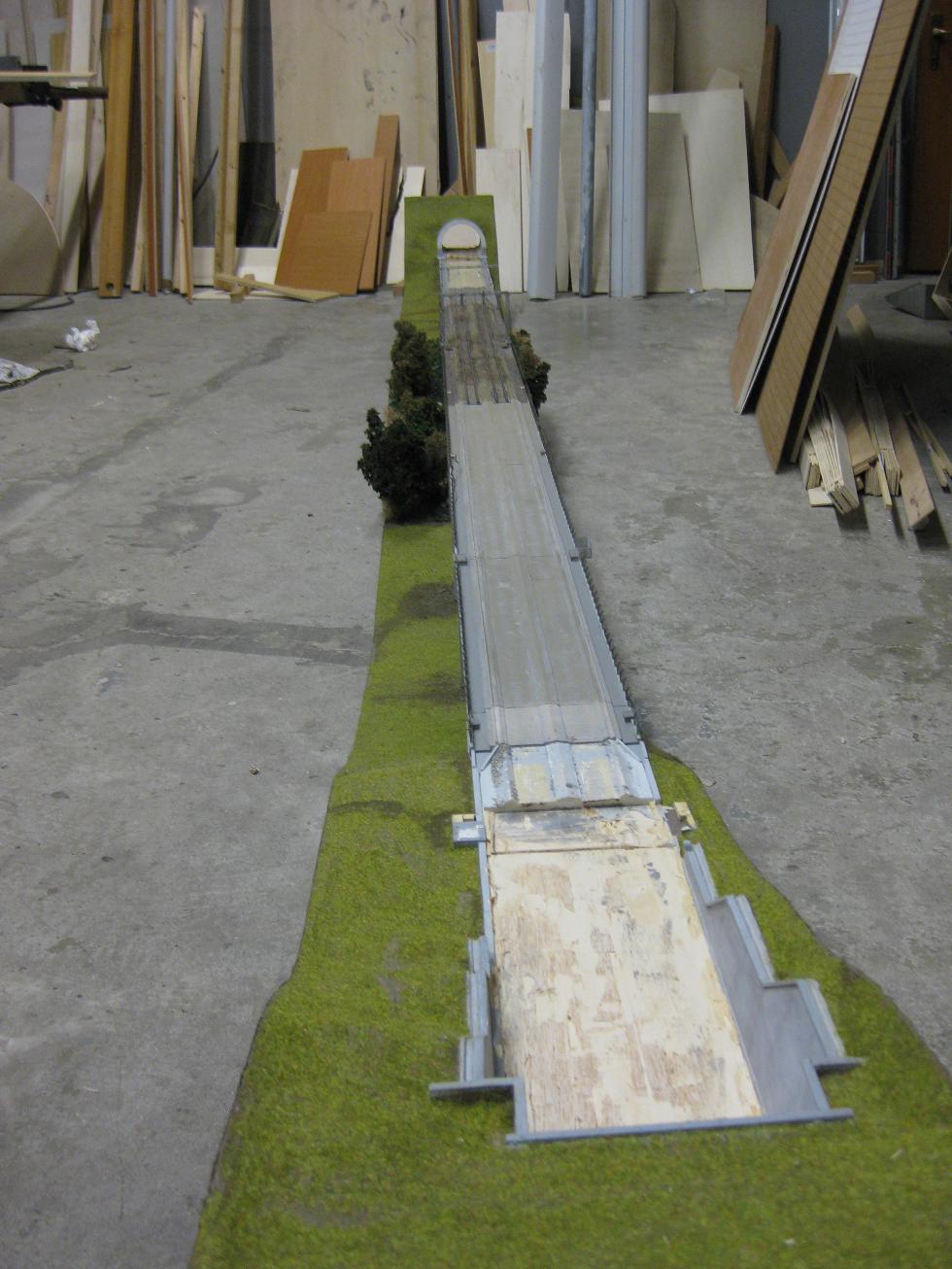

IMG_0502.JPG [ 153.48 KiB | Osservato 7762 volte ]
IMG_0497.JPG [ 114.1 KiB | Osservato 7762 volte ]
IMG_0495.JPG [ 99.14 KiB | Osservato 7762 volte ]

e' il viadotto della DD del plastico di san satiro vedo che son state fatte durante i lavori di rifacimento generale

Ciao Sandro Etr,
non ci conosciamo e non sono certo entrato nel tuo thread per fare polemiche. Le foto che ho postato mi sono servite solo a capire la genesi di quello che è tutt'ora uno dei più bei plastici della direttissima in circolazione.
Se ho capito bene, quello che ora è il plastico di Riccardo, è nato grazie ai manufatti in resina di questo "ingegnere della direttissima" che tu hai preso e montato sulla vallata in legno e rete metallica che si vede nelle mie foto. A quel punto il buon Andrea Mosca ti ha contattato e ha comprato il manufatto completo che è giunto da noi in quel di Modena per essere finito e da dove è ripartito alla volta della casa di Riccardo dove ha trovato finalmente dimora e degna finitura.
Tengo a precisare che la nostra lavorazione è consistita nel rimuovere i binari e la palificazione mentre tutto il riarmo linea e l'arredamento scenico sono stati fatti da Riccardo con il quale mi complimento anche in questa sede.
Colgo anche l'occasione di ringraziare Andrea Mosca che ci ha lasciato dei campioni dei viadotti e degli ingressi a bocca di flauto che abbiamo usato per ricreare gli stampi e riprodurre nuovamente questo fantastico tipo di viadotto.
Fatte tutte queste premesse e dicendoti che vengo assolutamente in pace non avendo motivo di credere che tu non dica il vero, devo ammettere che i dubbi di FerrovieUmbre sono venuti anche a me e ti elenco gli elementi che nel tuo plastico non rispecchiano la qualità del plastico che ho avuto per le mani.
1 - La vallata che hai riprodotto qui è fin troppo movimentata, e i saliscendi delle colline risultano molto accentuati creando pendenze quasi da vallata alpina; nel plastico di Riccardo tutti i rilievi sono molto dolci e ben raccordati alla ferrovia.
2 - Il manto erboso che copre la rete metallica è talmente rado che si vede la luce attraverso il "corpo" della collina
3 - le pareti laterali dei moduli sono punteggiate di viti; nel plastico di Riccardo o non c'erano o erano state stuccate
4 - Il portale a bocca di flauto hai già spiegato di averlo ripordotto artigianalmente....ecco se hai avuto in mano uno di quelli in resina converrai con me che qualitativamente c'è un abisso. Noialtri abbiamo il tuo stesso problema non essendo ancora riusciti a creare lo stampo del campione che possediamo ma lungi da noi pensare di riprodurlo con un tubo tagliato e stucco.
5 - anche il portale opposto, invece di avere tutto il sistema di muri di contenimento tipico della direttissima, nel tuo plastico si limita a un imbocco di galleria...potevi replicare quello che hai fatto da Riccardo e il risultato sarebbe stato diverso.
6 - Il tipo di viadotto che hai riprodotto ovvero quello a campata "pesante" non prevede travi corte come quelle che hai realizzato. In parole povere le tue campate sono la metà della lunghezza giusta.
Gli unici elementi che mi riconducono all'opera di Riccardo sono la linea aerea, i parapetti o ringhiere che dir si voglia e i piloni del viadotto.
Concludo dicendo che la tua opera in realtà non la trovo affatto sgradevole e che presenta parecchi punti di interesse, però a giudicare dal plastico che è passato nelle mie mani avresti potuto realizzare un lavoro ancora più convincente.
