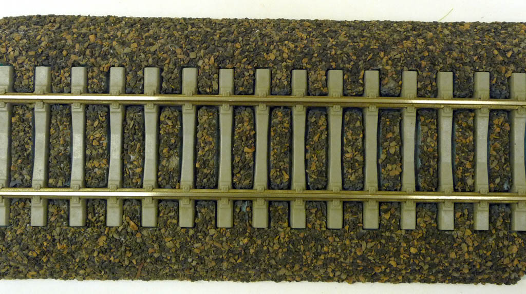

Scusa se rispondo solo ora, ma mi era sfuggita la domanda.
Come puoi vedere dalle foto l'inserimento delle traverse in cemento, a mio avviso, non rende quanto quelle in legno. Siamo infatti abituati ad associare la traversinatura in cemento a un ballast molto pulito e quasi sempre costituito da pezzatura di colore chiaro (linee relativamente recenti e in buon stato di manutenzione).
P1080961 w.jpg [ 168.55 KiB | Osservato 11779 volte ]
P1080883 www.jpg [ 220.71 KiB | Osservato 11779 volte ]
Forse un leggero invecchiamento del cemento potrà rendere di più.
Comunque tutto è sempre soggettivo.
saluti beppe sartori

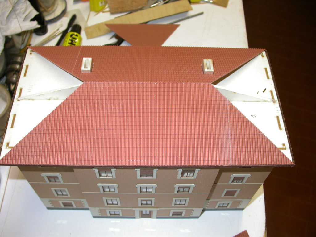

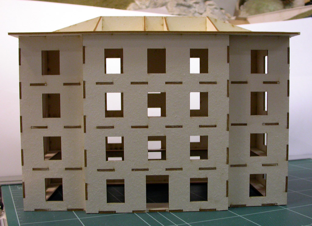

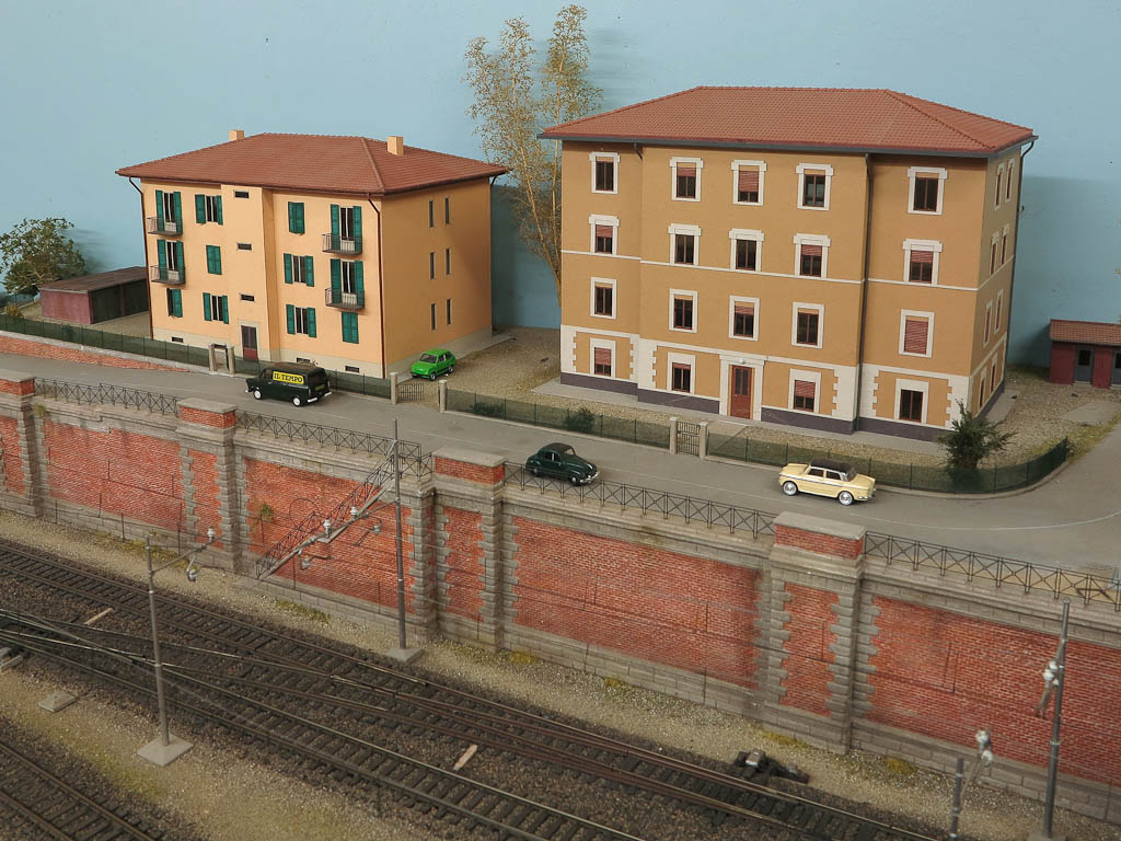

Posto alcune immagini dei 2 caseggiati dei ferrovieri in zona radice est della stazione di Sarbedo e posizionati sopra il muro di mattoni.
Queste case sono della ditta tedesca MKD-Modelle che fornisce manufatti di cartone in kit tagliati al laser.
Tra la gamma dei loro prodotti c'è una linea di edifici di fattura prettamente italiana tra cui le case dei
ferrovieri in oggetto; ho trovato anche molto interessante la serie delle finestrature e delle pavimentazioni.
Questi due modelli riproducono in scala proprio le casei dei ferrovieri che si trovano a Vernio sulla linea Bologna-Firenze.
Sono stati acquistati direttamente da MKD-Modelle, mentre altri fabbricati che presenterò in seguito, sempre della stessa linea sono stati reperiti in Italia da Ma.Co.Mo. ma non so se ora li fornisce ancora.
La struttura viene completata incastrando e incollando i vari pezzi.
Commento file: scheletro dell'edificio in cartone pretagliato
DSCN2050 w.jpg [ 189.28 KiB | Osservato 11542 volte ]
Commento file: vista dall'alto delle dei tramezzi di sostegno del tetto
DSCN2053 w.jpg [ 197.66 KiB | Osservato 11542 volte ]
Il passo successivo prevede di incollare pareti, modanature, telai delle finestre, tapparelle/scuri, tutti particolari in cartoncino di vari spessore e colori; si completa poi con vetri e a piacimento
con particolari di abbellimento non forniti nel kit.
Commento file: tetto in fase di realizzazione
DSCN2063 w.jpg [ 203.93 KiB | Osservato 11542 volte ]
Commento file: Il tetto originale è stato sostituito da lastrine in plastica
DSCN2066-2 w.jpg [ 209.9 KiB | Osservato 11542 volte ]
Ho scelto di posizionare gli edifici incastrandoli entro i marciapiedi per avere la possibilità di toglierli e di rifinirli in un secondo tempo. Come ben si vede mancano ancora particolri e dettagli.
IMG_6271 w.jpg [ 191.92 KiB | Osservato 11542 volte ]

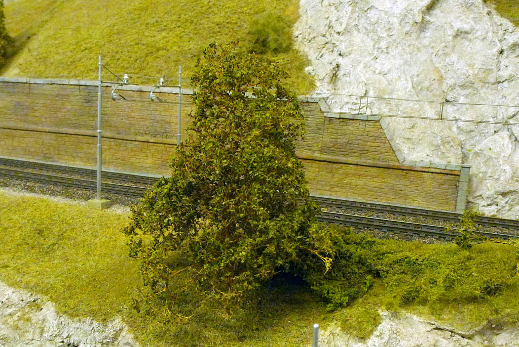

Roberto era mia intenzione proseguire la presentazione con altre foto/riprese ma purtroppo ho fatto una cavolata!
Dopo aver preparato e modificato un certo numero di alberi, partendo dalla teloxis aristata, ho sperimentato il sistema
per fissare le foglie spruzzando, con un aerografo di opportuna dimensione, i rami con colla vinilica diluita con acqua.
Il risultato mi soddisfa, necessita solo di qualche miglioria, ma mi sono ritrovato il plastico ricoperto di una finissima e
impalpabile patina bianca nonostante avessi avuto l'accortezza di dirigere il getto verso il pavimento!
Con il freddo utilizzo lo stesso spazio del plastico per i lavori.
Datemi il tempo di rimediare e poi posterò.
Per il momento queste anteprime di vegetazione arborea e

Commento file: tipologie diverse di alberi provvisoriamente posizionati per vedere effetto
P1090042a.jpg [ 225.38 KiB | Osservato 10791 volte ]

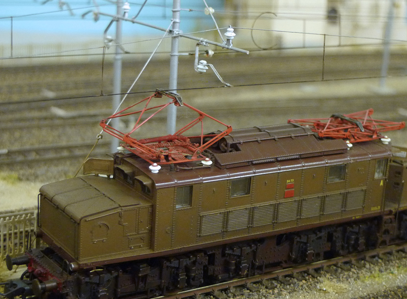

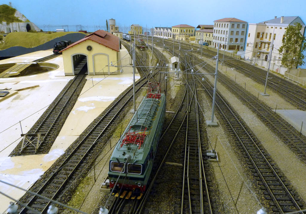

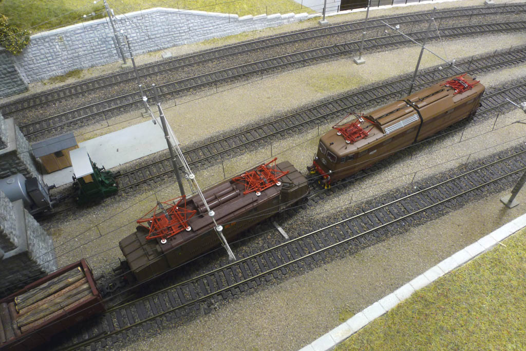

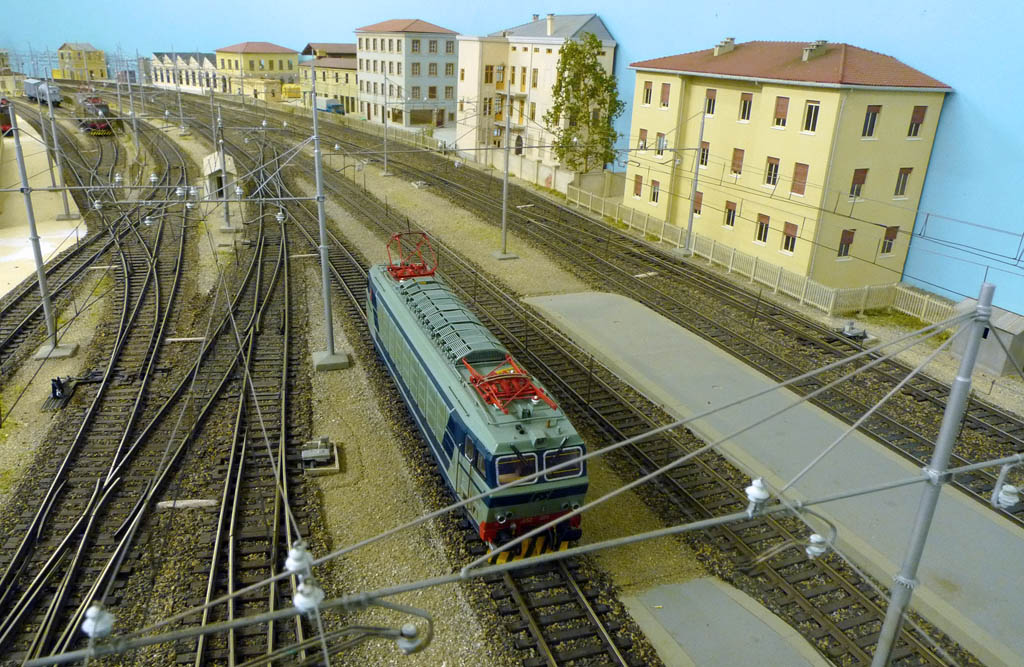

Ultimato il lavoro estremamente impegnativo della posa della linea aerea nei binari del parco merci e dei tronchini di manovra posto alcuni scatti per vedere risultato e imprecisioni.
Infatti sono solo le foto ravvicinate o gli ingrandimenti che evidenziano i difetti!
Commento file: FS E.626 con panto 32 FS su tronchino parcheggio mezzi elettrici.
P1090181 h.jpg [ 212.59 KiB | Osservato 9952 volte ]
Commento file: Lato ovest di Sarbedo E.652.003 manovra per uscire da zona stazionamento.

Commento file: Doppia di E.645 + E.626 in uscita da parco merci lato est di Sarbedo.
P1090225 b.jpg [ 175.29 KiB | Osservato 9952 volte ]
Commento file: Particolare di E.645.043 LimaExpert
