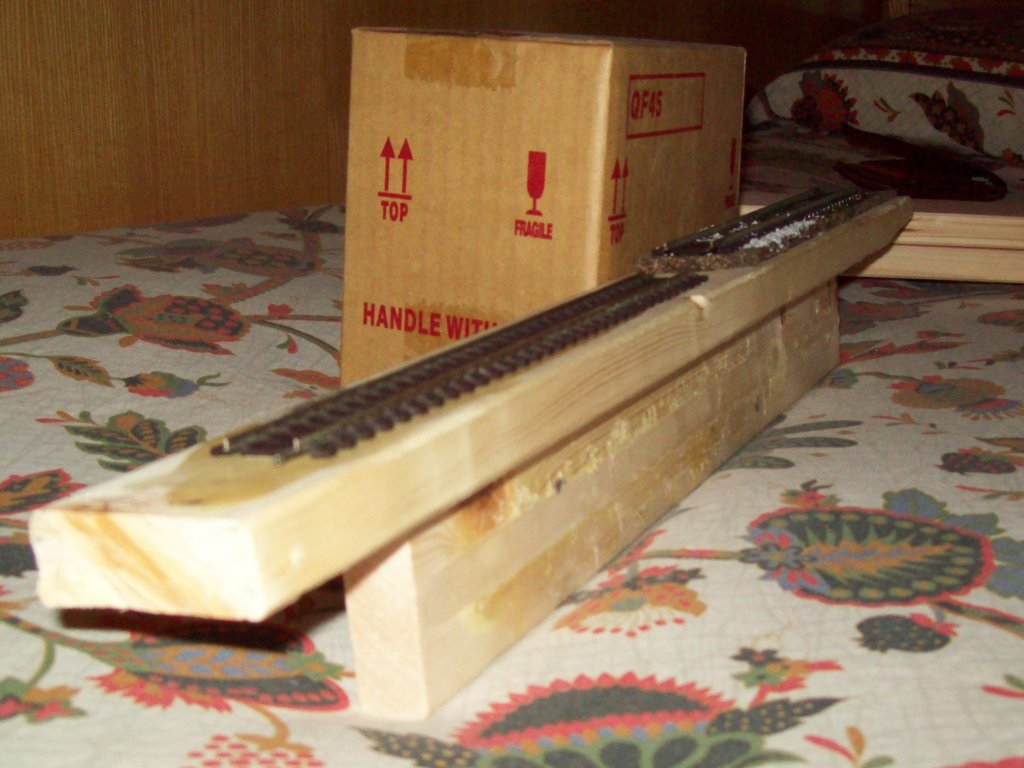

Nel frattempo, confortato dalle considerazioni di fao45 sulla necessità di avere un piano d'appoggio il più possibile rigido, sto facendo un altro test che avevo in mente da un po'. Ho segato in 2 l'asse 2x5 da un metro che ho usato finora come base e ho incollato i 2 pezzi a "T" in modo da rendere il piano d'appoggio lungo mezzo metro e molto più rigido. Il tutto fissato con vinavil e viti ogni 10 cm (qui, non c'è da smorzare niente, quindi sì al fissaggio rigido) in modo da irrobustire notevolmente il piano di appoggio. Già maneggiandolo dà l'idea di un qualcosa di molto più rigido: vedremo una volta asciugata la colla che figura ci fanno i vari pezzi di binario.

MessaggioInviato: venerdì 20 marzo 2015, 18:27
Iscritto il: giovedì 2 gennaio 2014, 16:13
Messaggi: 361
Località: Bassa Romagna
BINGO! (Forse)
100_8125.jpg [ 114.3 KiB | Osservato 3856 volte ]
Ecco il campione per il test che ho realizzato...
Risultato? Una considerevole riduzione di rumore. E' un pezzo di circa mezzo metro (abete 5x2). I due blocchi sono fissati a "T" da vinavil e viti. Sul ripiano ho fissato sia il binario senza alcuno strato intermedio, sia con strato di sughero. In entrambi i casi il rumore è considerevolmente più basso. Il sughero comunque aiuta a ridurre il rumore, ragion per cui lo terrei in ogni caso. Quanto è silenzioso? Beh, diciamo che è solo un po' più rumoroso del rumore che fa il binario non fissato su un pavimento bello rigido (cemento e piastrelle).
Quanto alle questioni di costo e peso. Proverò anche con sezioni minori, per capire quanto influisce, in ogni caso un travetto 5x2 da 2 metri preso oggi in un bricocenter costa 4,19. Considerato che ne servono 2 per fare un tratto, risultano 4,19 al metro. Non malaccio. Lo stesso blocco viene a pesare circa un chilo, quindi una struttura aperta con uno sviluppo di binari medio non raggiunge pesi e costi eccessivi.
Quello poi è il costo dei travetti piallati. Dato però che è tutta roba che resterà non a vista, si può usare anche legno grezzo che costa circa la metà. Sia piallandolo poi, sia lasciandolo grezzo.
L'xps invece penso di usarlo per gli elementi non strutturali. Ovvero i "blocchi" di paesaggio. Dato che la mia idea è di realizzare una struttura a nido d'ape (nido un po' largo) facendo una "grata" di travetti che individui dei riquadri di circa mezzo metro di lato, penso di realizzare il paesaggio in moduli da mezzo metro appunto su cui realizzare il paesaggio. In questo modo posso fare una struttura leggera, meccanicamente scollegata dal piano di appoggio dei binari e che mi consente di lavorare sui singoli "blocchi" di paesaggio fuori dal plastico, con più spazio e calma. Poi, una volta realizzati i blocchi, penso di inserirli e accostarli al piano dei binari, sigillando la giunzione con colle sufficientemente elastiche, in modo che poi l'unico lavoro di ritocco da fare è nascondere la giunzione.

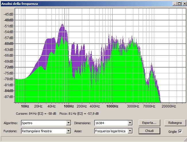

Già che c'ero ho anche provato un approccio diverso. Notando che certe carrozze erano più rumorose di altre, ho pensato "perché non intervenire pure su quelle?" Così complice anche il fatto che avevo una carrozza mdve lima aperta per un'elaborazione, ho fatto un test utilizzando una sottile schiuma semirigida adesiva e piuttosto sottile. Ho posizionato 2 pezzi sotto il pavimento, tra il pavimento e lo chassis di qua e di là dalla barretta di metallo che funge da zavorra. Poi ne ho posizionato un ulteriore strato sotto al tetto (tra il soffitto della carrozza e il tetto) in modo da assorbire almeno in parte l'effetto cassa armonica che la cassa di plastica genera, complice anche l'assenza di carrelli ammortizzati.
Ho poi posizionato il microfono lungo un piano inclinato e fatto passare le 2 carrozze: una modificata e una no, il piano inclinato garantisce che la velocità con la quale passano davanti al microfono sia la stessa.
Risultato? Eccolo qua:
carrozze.jpg [ 86.11 KiB | Osservato 3743 volte ]
In verde la carrozza modificata, in viola quella no.
La modifica abbatte sensibilmente il rumore per tutte le frequenze fino a oltre 1000hz
