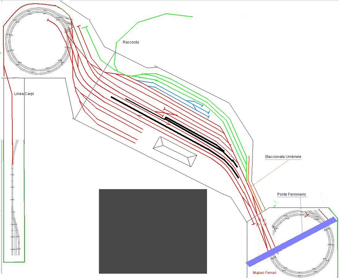

oppure ...
Modena nuovo - 1.JPG [ 122.21 KiB | Osservato 3501 volte ]
riprendendo (malamente con Paint) il tuo disegno, valuterei l' ipotesi mostrata :
- ho guardato la stazione di Modena su Google Maps per inquadrare meglio la posizione e la proporzione delle curve
- ho agganciato il lato est (in basso a dx) sulla tangenza opposta dell' elicoidale
- ho dato la forma a rombo al fascio binari
- ho inserito il raccordo ferroviario che si vede in Google Maps
- ho messo lo scalo merci come a Modena a sx del F.V. (Fabbricato Viaggiatori)
- ho fatto sparire la Milano Bologna a est (dx) sotto il caratteristico ponte della secondaria elettrificata (SEFTA mi pare, poi dipende dall' epoca)
- ho evidenziato il punto in cui, al vero, sorge il Museo Ferrari (Google Maps)
- ci sono le due curve accentuate. Molto importante quella in basso a dx, verso Bologna (est) perchè su essa fermano i treni alla sopraelevazione massima
Così puoi vedere :
- in rosso i binari principali di corsa, secondari e di scalo
- in verde quelli dedicati al raccodo FIAT
- in azzurro il deposito locomotive per le Gr625 OsKar ( m' è venuto risicato, ma disegnandolo bene dovrebbe starci gonfiando un altro po' i binari esterni)
- in arancione la staccionata di Umbriele (così potrebbe venire anche a fotografare presso la tua)
Ovviamente, la mia è una ipotesi. Non ti devi sentire in alcun modo obbligato a modificare il tuo progetto. Farai solo quello che ti convincerà.
Una cosa, invece, credo che ti porti obblighi. Tieni presente queste due regole :
- la larghezza del plastico deve essere contenuta per poterci lavorrare. Non solo per operare eventualmente sui rotabili, ma, soprattutto, durante la costruzione. Basti pensare a parti come la linea aerea o il fissaggio o colorazione di certi dettagli. E' necessario essere precisi, quindi non si possono fare col braccio a sbalzo (per esempio la staccionata !!!)
- mi pare che tu preveda una divisione in moduli. Farei dimensioni larghe al massimo 1.20 m e lunghe al massimo 2 m. Per questa divisione, se hai occasione di vedere il plastico di Mantova, puoi trarre ispirazione. Mi sono anche sembrati disponibili a rispondere a domande

ste.klausen21 ha scritto:
oppure ...
Invece sai che mi piace molto? Come vi dicevo non ho molte conoscenze per "progettare" un tracciato, quindi seguo più o meno un'idea e poi vado d'istinto cercando di realizzare l'idea che ho in testa...invece come vedi il tuo progetto è decisamente più complesso del mio e anche più realistico...quindi ben venga!
Appena riesco provo a buttarlo giu e vediamo cosa salta fuori...
Una cosa, invece, credo che ti porti obblighi. Tieni presente queste due regole:
Sicuramente...anche perché non vi ho ancora fatto vedere la mansarda, ma sui lati (dove andrebbero le elicoidali si abbassa molto...se non ricordo arriva a 60cm da terra...quindi o dovrei fare un tracciato molto basso, o stringere un po' e andare dove il tetto è meno basso...
L'unico limite del tuo tracciato è che fare molta fatica ad andare "dietro" quindi dovrei scavalcare il plastico :shock: :shock: :shock: :shock: nella zona di destra (quella più stretta) oppure accorciare il tracciato e alzarlo da terra, e passarci sotto...sempre due soluzioni scomode, ma purtroppo in quella mansarda sono le uniche!
Sì, in effetti avevo anche pensato che potresti discostare dai muri l' elicoidale dx, di 50 cm, per poter accedere alla parte posteriore del plastico.
Poi, come dici, essendo una mansarda, l' altezza ai lati si riduce.
Sicuramente ti conviene mettere anche quei vincoli nel disegno. Potresti dividerlo in tre zone :
- area dove si stà in piedi : >= 1.80 m
- area dove si può transitare con qualche limitazione , ma in cui il plastico può ancora starci : >= 1.20 m
- restante area, che potrebbe essere adibita ad altro, compresi eventuali passaggi carponi (anche se quando avrai i 58 anni che ho io, non li troverai più molto agevoli)
Questo ridurrà l' area utile per il tuo plastico, ma lo renderà realizzabile.
Se poi resterà un' area inutilizzata, la potrai usare per lavorazioni fuori opera o per un piccolo laboratorio che non deve mancare.
