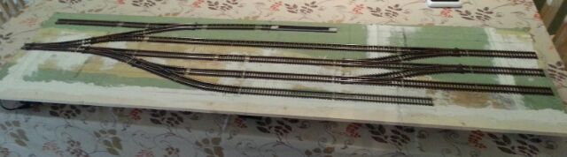

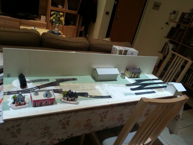

Stato avanzamento lavori:
- scelta la disposizione parallela al bordo per esigente di decorazione;
- allargato il modulo stazione di 5 cm e prolungato di 15 quello ombra;
- provata la posizione degli edifici e dei raccordi (come da foto);
- saldati i fili adduttori della corrente ai due scambi e ai due tronchi dei raccordi;
- installati, livellati e collaudati dinamicamente i due scambi di fine/inizio modulo;
- in corso l'invecchiamento delle rotaie sui binari del modulo scenografico, man mano che vengono montati.
IMG_20160120_28419.jpg [ 43.93 KiB | Osservato 9951 volte ]

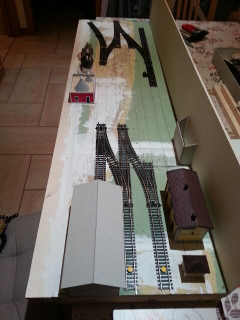

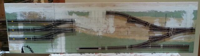

Intanto ho finito il modulo ombra...
IMG_20160126_12788.jpg [ 54.2 KiB | Osservato 9810 volte ]

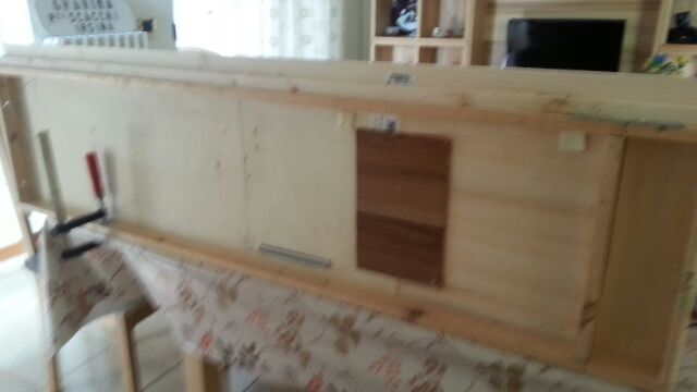

mentre per la stazione non mi andava di segare in due il MM e sono arrivato a questa soluzione
IMG_20160126_59214.jpg [ 44.09 KiB | Osservato 9810 volte ]
È vero che di regola la rimessa è lontana dal FV ma ho trovato esempi contrari:
la stazione di Otranto ha la stessa disposizione di questo diorama (anche se oggi la rimessa non esiste più), a Lecce la rimessa FSE è a destra del FV, e la stesso avveniva a Bari prima che l'abbattessero: si trovava al posto dell'attuale stazione FBN.
Speravo di poter montare una piattaforma girevole ma è talmente stretta tra i binari che l'effetto è grottesco: ho preferito un semplice tronco per il rifornimento; al riguardo ho due ipotesi:
- porre la carboniera davanti alla rimessa e la cisterna di gasolio sul tronco;
- arretrare la rimessa e concentrare tutti i rifornimenti sul tronco stesso (carbone a dx e gasolio a sx)
Cos' è meglio?

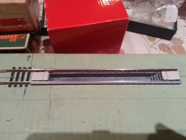

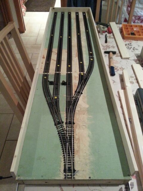

Ora si fa sul serio:
IMG_20160129_43167.jpg [ 28.43 KiB | Osservato 9631 volte ]
La fossa di visita nella futura rimessa
IMG_20160129_24257.jpg [ 36.79 KiB | Osservato 9631 volte ]

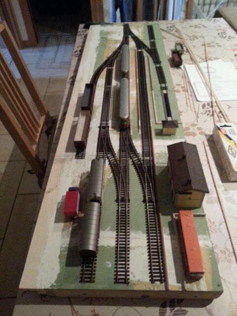

Finito l'impianto elettrico - due sezionamenti in zona deposito, per il resto scambi intelligenti - e montati tutti i binari, stavolta già invecchiati.
Ora tocca ai marciapiedi di stazione; dovendo costruire quello tra primo e secondo binario, lo stesso deve fermarsi prima della bretella o è ammissibile (per quanto mi sembri assurdo) un attraversamento a raso della stessa?
IMG_20160201_35309.jpg [ 23.81 KiB | Osservato 9376 volte ]

MessaggioInviato: martedì 2 febbraio 2016, 9:56
Messaggi: 1449
Realizza il marciapiede del 2 binario solo all'interno del raddoppio.... per le automotrici è sufficiente. Per quanto si siano viste in germania situazioni di marciapiedi che tagliavano la bretella, in Italia la vedo poco credibile.
Propenderei per un bel marciapiede in terra battuta con sostegni di traverse e rotaie, tale da giustificare la forma e collocazione atipica.
Sarebbe a dire che d'origine non c'era, e venne poi realizzato per "sopperire" ad una maggiore sopravvenuta necessità della stazione.

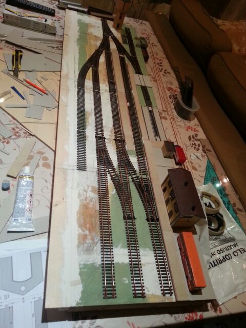

MessaggioInviato: venerdì 5 febbraio 2016, 20:26
Messaggi: 1674
Posati i cordoli dei marciapiedi, più qualche prova d'ingombro

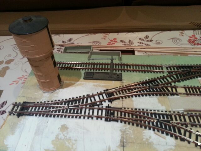

Ultime notizie
1- Fatti i marciapiedi con legno ai fianchi e cartoncino al centro: quello decorato l'ho volutamente preso da fogli diversi per rendere l'idea di interventi di manutenzione parziale.
2- Comincio ad abbozzare le attrezzature del deposito: torre piezometrica, colonna idrica, carboniera (per ora una sagoma di cartone al suo posto) e la platea per il rifornimento di gasolio.
3- Il prossimo passo è il fondo tra i binari, che di solito è costituito da terreno ed erbacce: qualche sacchetto di segatura da presepe e muschi di recupero dovrebbero bastare...
