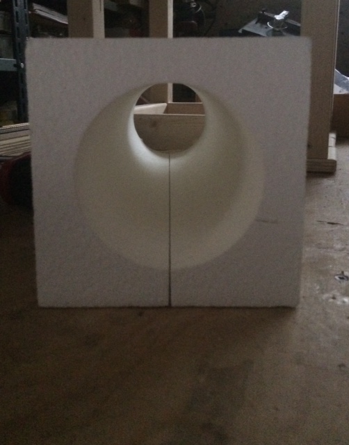

Ti ringrazio. Il tuo disegno della galleria a doppio binario riporta il diametro del foro di 131 mm, secondo le indicazioni del sito Rotaie.it, da te successivamente adattato alle esigenze del plastico.
Io quel sito a suo tempo l'avevo consultato e, pur trovandolo interessante, mi ero fatto l'idea che le quote delle varie realizzazioni fossero più che altro il frutto di un compromesso modello/realtà da parte del relatore e quindi non veniva soddisfatta la mia priorità: ovvero modellismo ferroviario corrisponde a perfette proporzioni tra rotaia, treno e ambientazione.
In tema di proporzioni perfette si trova gran poco in giro nei plastici, semplicemente perché non è possibile dato che a un certo punto la stanza finisce.
Per esempio un deviatoio modello, di quelli che si trovano nei cataloghi, misura in lunghezza si e no la metà di quello in scala esatta. Per non parlare delle curve.
A me personalmente interessa poco vedere un trenino girare praticamente su un otto volante e quindi, non essendo disposto ad adattare la realtà al modello, ma volendo cocciutamente fare viceversa, mi vedo costretto a dedicarmi soltanto ai diorami. Che è sempre meglio che avere tanti bei modelli dentro le scatole in un armadio, dove li ho riposti vent'anni fa.
Certo, se si potesse andare a misurare una galleria reale, magari sulla linea del Brennero, sarebbe tutto più chiaro, ma non ho mai trovato il modo o qualcuno... disposto a tenermi la scala :D .
E mi va bene così, una volta cerco di realizzare una galleria perfetta, una volta un deviatoio che impegna una cinquantina di traversine, una volta il ghiaino. Tempi lunghi e fallimenti frequenti, dunque. Ma tanto divertimento.
Ti allego la foto della base di partenza in polistirolo per realizzare la galleria (lunghezza 45 cm). Il segno a matita nella parte bassa a destra corrisponde al piano del ferro. Frontale e volta saranno opportunamente decorati. (Volendo anticipare la battuta scontata, si, sembra una lavatrice. Ma è un tunnel ferroviario in scala).

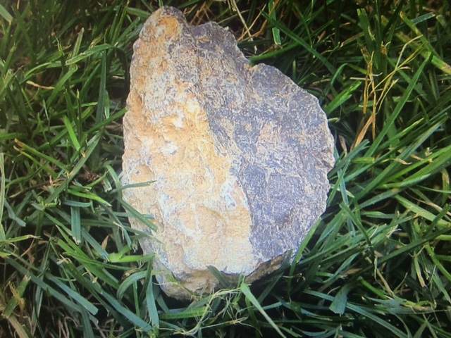

Il colore delle pietre di quella zona è di un grigio bellissimo misto a beige, che in certe condizioni di luce dà un gradevole risalto al colore dei treni. Una volta che ero da quelle parti ho raccolto alcune pietre e me le sono portate a casa, tanto per avere un riscontro cromatico a futura memoria.

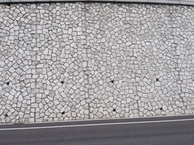

Potresti considerare anche la riproduzione dei muri prefabbricati, se ne vedono abbastanza spesso in giro. Le pietre spaccate vengono incollate ai lastroni in cemento direttamente in fabbrica, e questi poi a loro volta vengono comodamente posizionati in cantiere dalle autogrù. Il procedimento rende il cantiere molto veloce e conseguentemente l'interruzione del traffico molto più breve.
Parlo di questo perché nella tua riproduzione (massi da mezzo metro cubo posizionati a dieci metri di altezza), volendo dare credibilità al manufatto, o avevano una squadra di maciste o dei gran paranchi.
Nella foto che ti allego, scattata in Val di Sole a Trento, si vedono questi lastroni con le pietre incollate. Prima incongruenza: le pietre sono quasi bianche, quando quelle locali sono o grigio maculato (granito locale) o marrone terra bruciata (adiacenti cave della val di Cembra). Questo significa che il muro è stato costruito in un altro luogo con pietre locali e soltanto successivamente trasportato lì. Altra incongruenza: siccome quando le incollano in fabbrica lo fanno con la lastra posizionata in orizzontale, così la colla lavora meglio, ci si può immaginare una squadra di posatori come se stesse intorno a un tavolo da biliardo intenta a deporre le pietre partendo dal centro per arrivare alla periferia: nella foto si vede una specie di rosone centrale sulla lastra, a dimostrazione del fatto che hanno lavorato senza pensare che poi, una volta posizionati i lastroni, si sarebbe intuito che non è stato costruito sul posto (con quella disposizione delle pietre sarebbe franato).
Nanniag, su questa pietra fonderai il tuo plastico!

Muri prefabbricati? Negli anni 60 c'erano già? (non sono esperto)
Poi, i muri dietro la stazione piccola sono alti, e proprio in considerazione di questo fatto mi sono orientato verso muri, come dire, che dessero l'idea della robustezza.
Quindi ho preso come esempio questi
Tutte immagini prese da internette.
Comunque, al di là di tutto, allontanandosi un pelo, l'effetto fuga si attenua, ma tengo in considerazione i gentili commenti

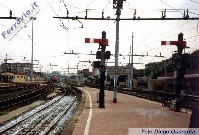

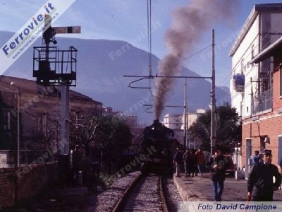

Per chi ha avuto la pazienza di leggere, alla pagina precedente ho segnalato il fatto che non ho spazio per installare un semaforo a candeliere (e neanche normale) alla partenza del IV binario.
Tutto confermato: a sinistra non ho spazio. Ma a destra si. E ho trovato un paio di foto che mi danno conforto.
Torino, e una stazione piccola in Calabria mi pare. Se Torino può essere considerato un caso molto particolare, e non estendibile, la piccola stazione calabra mi fa quasi quasi pensare che non sia così male l'idea di piazzarlo sulla destra.
Sono quasi contento.
