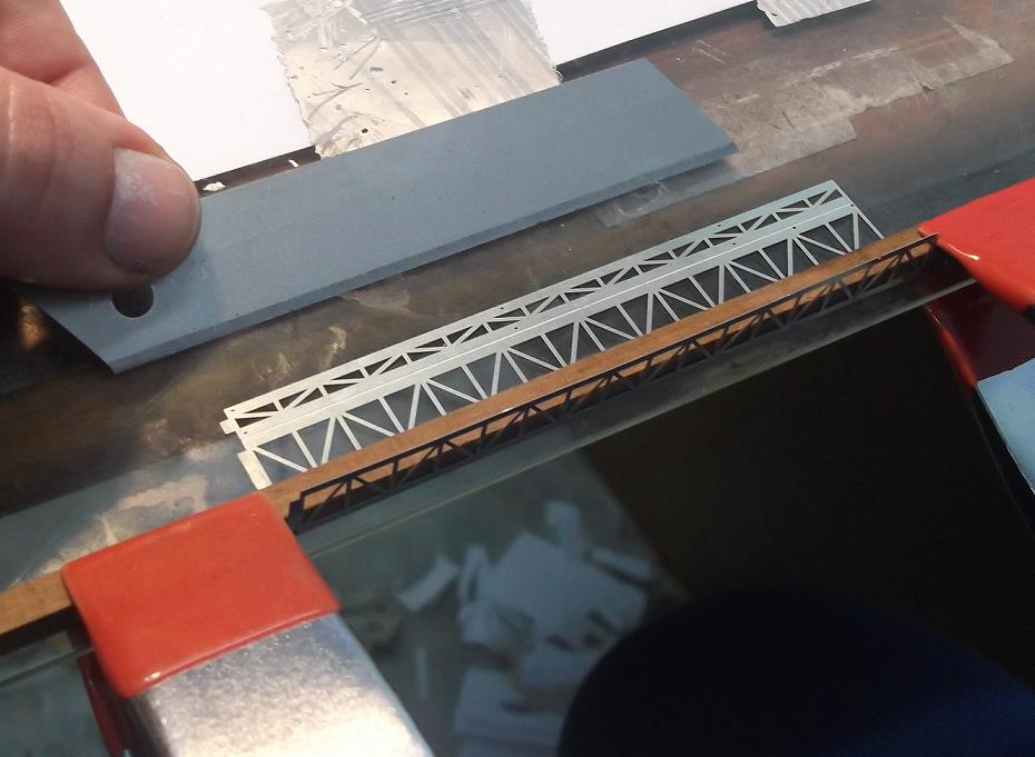

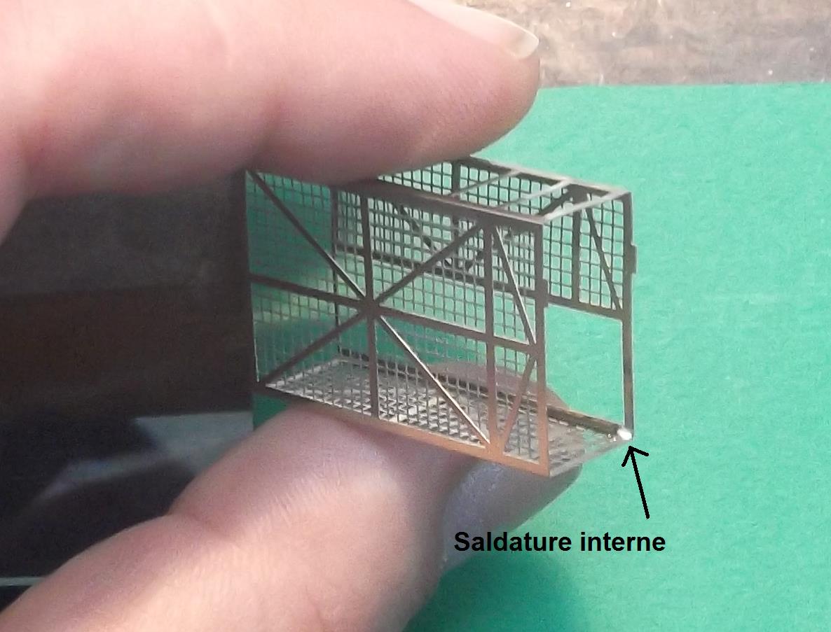

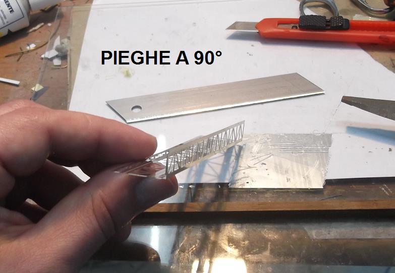

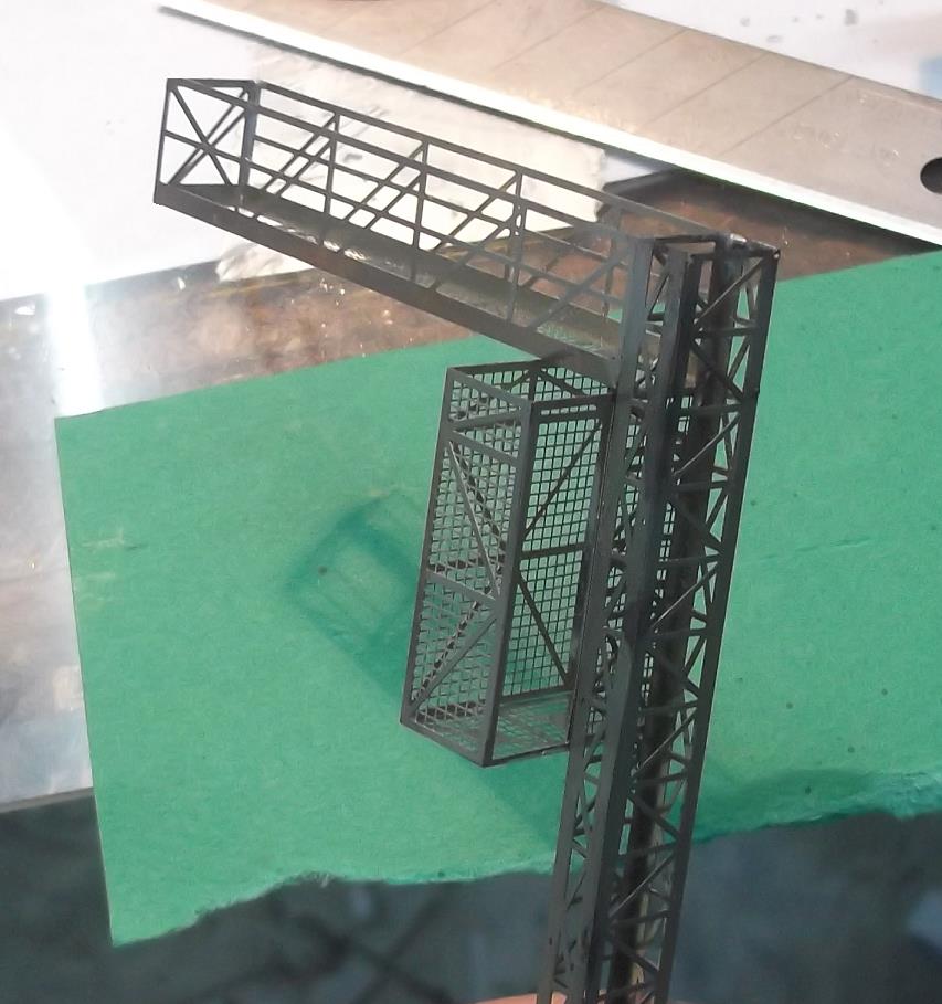

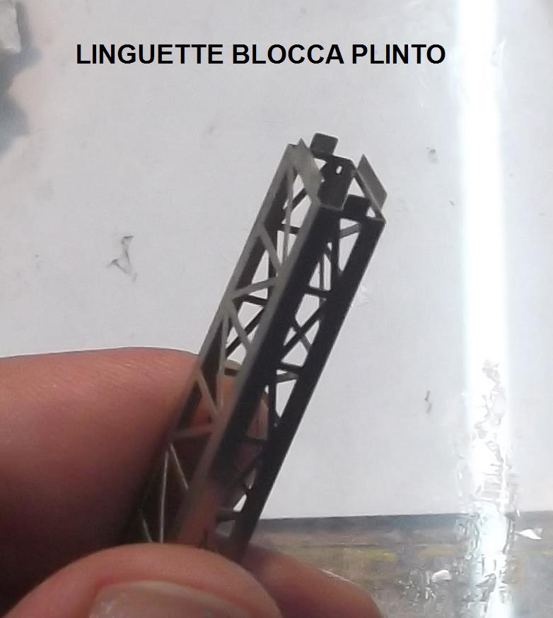

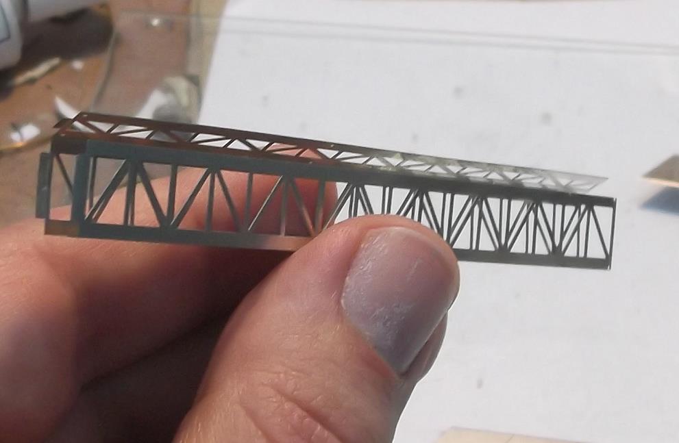

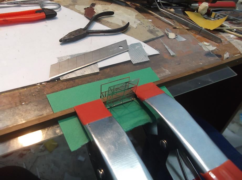

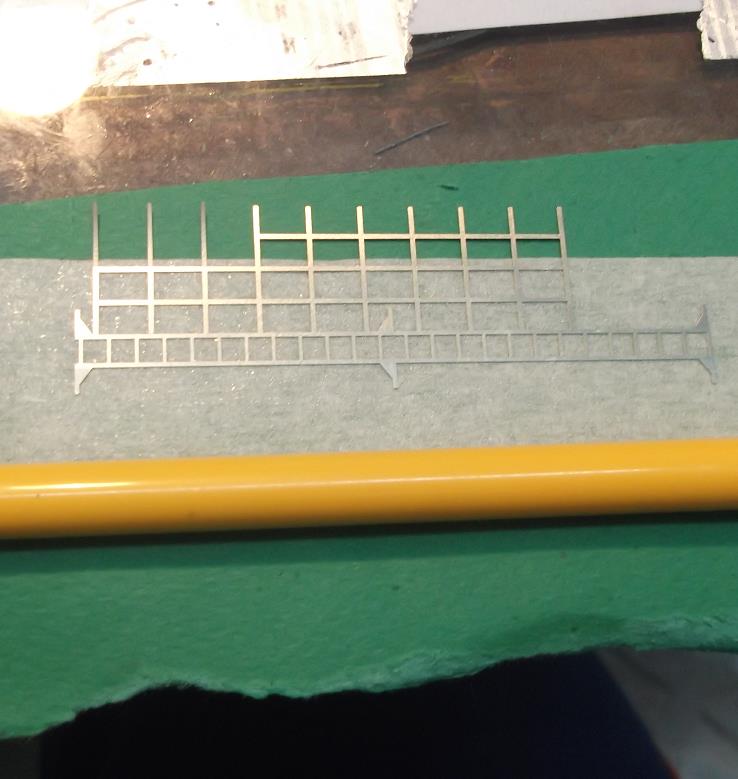

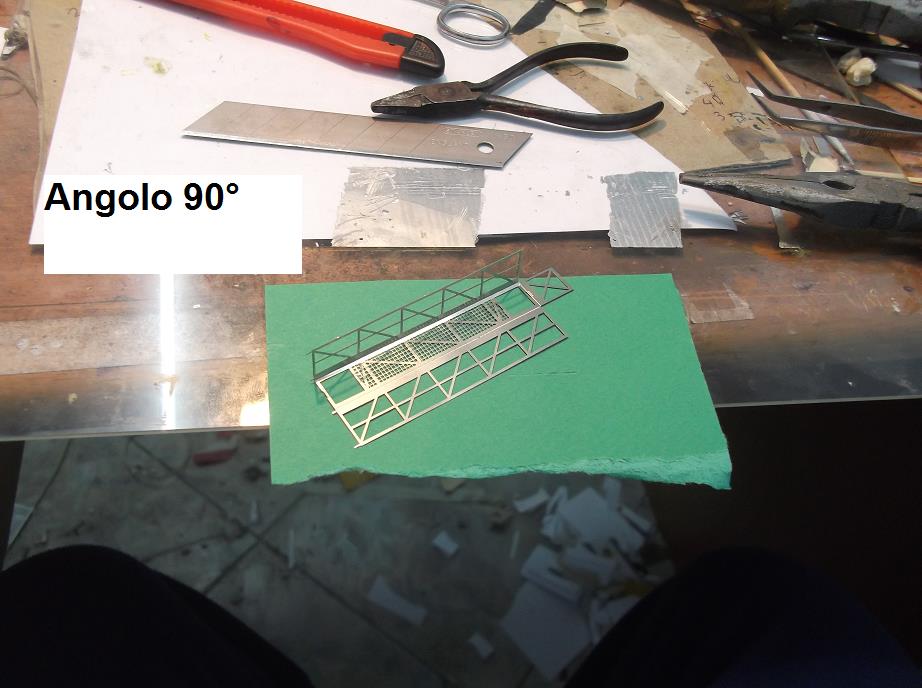

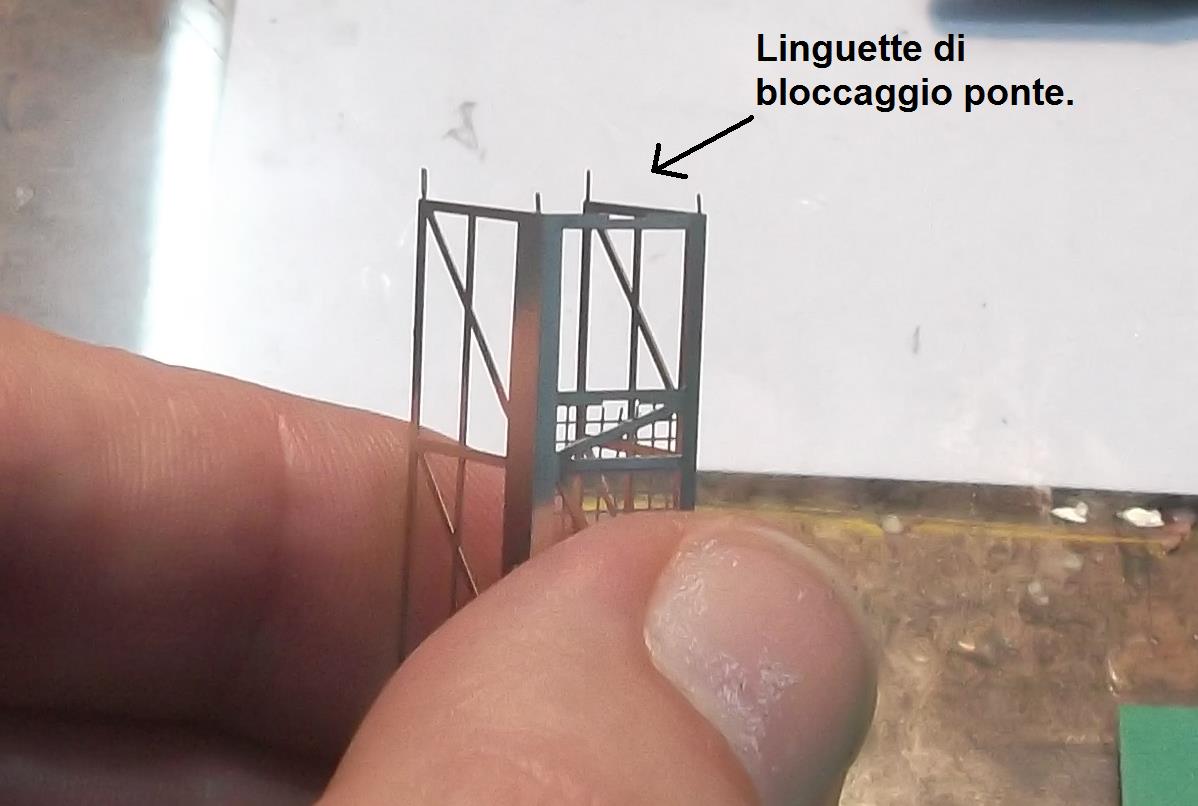

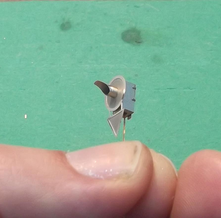

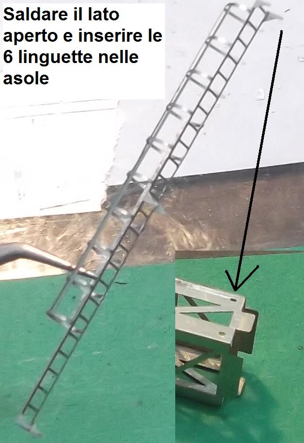

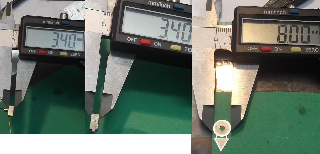

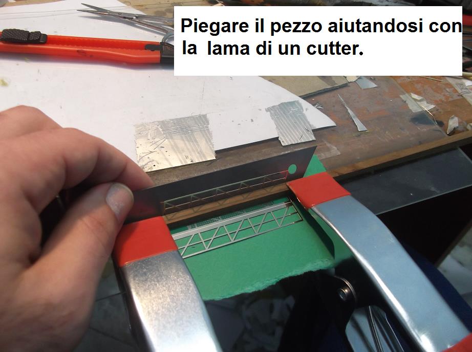

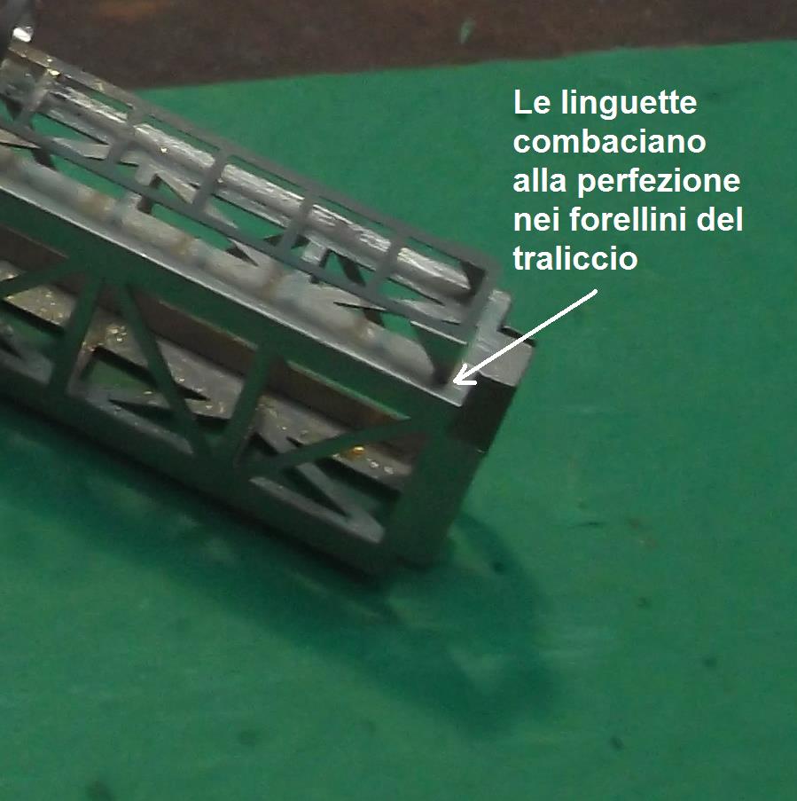

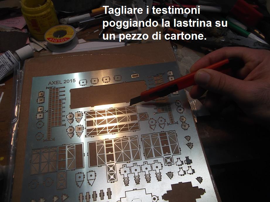

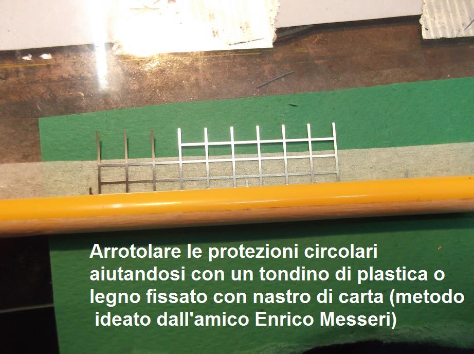

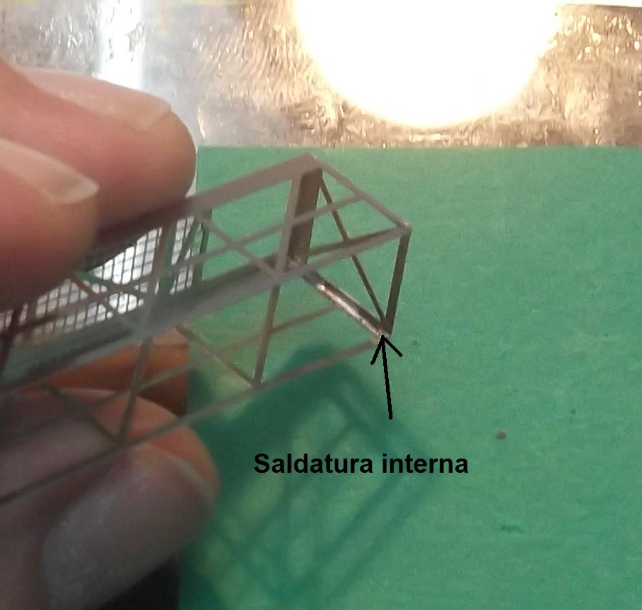

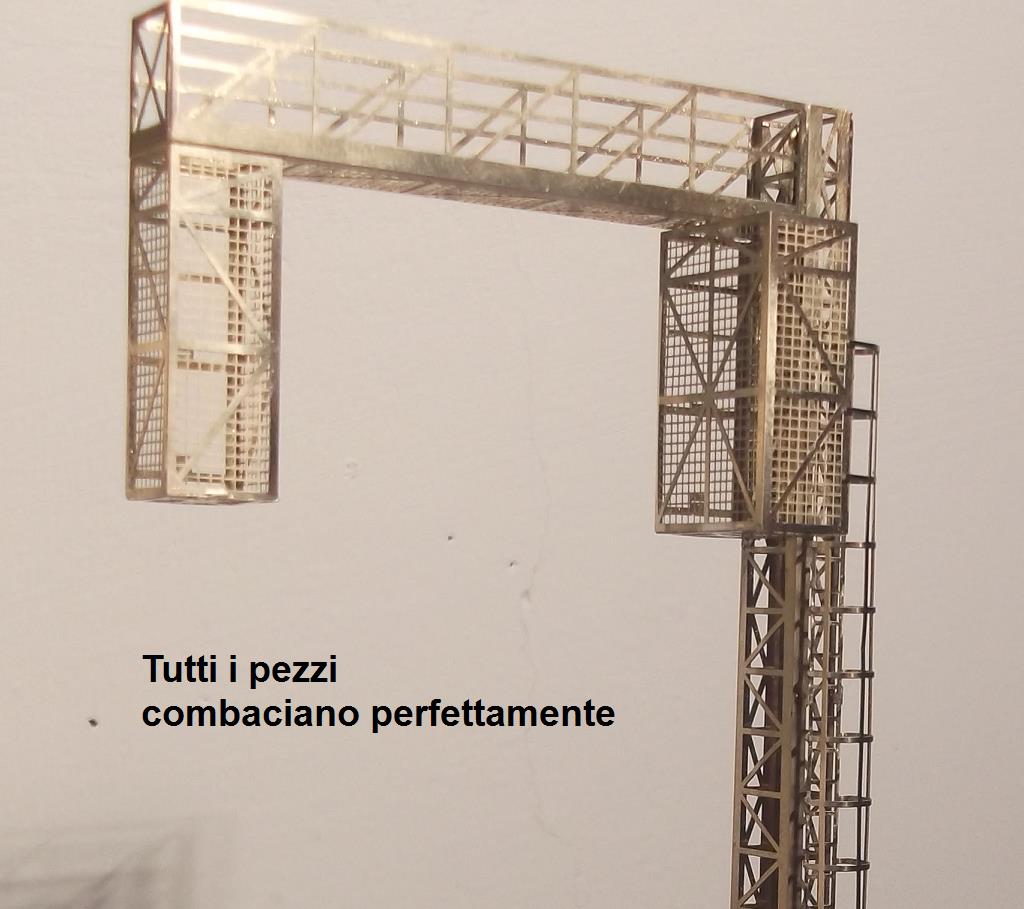

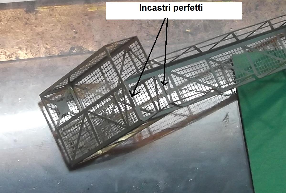

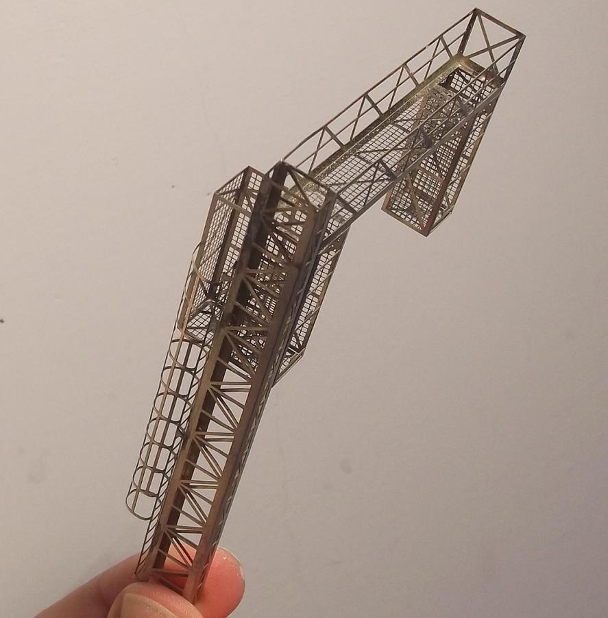

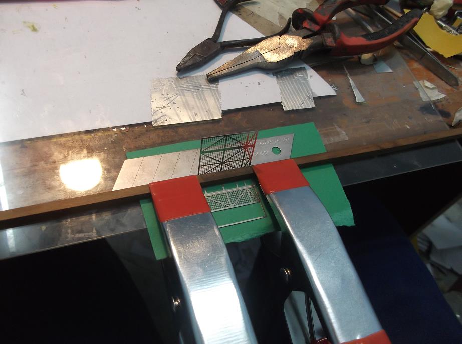

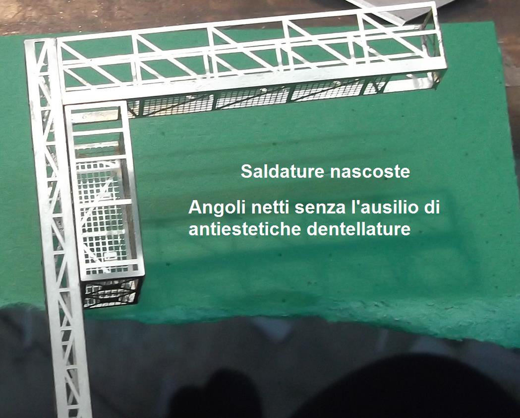

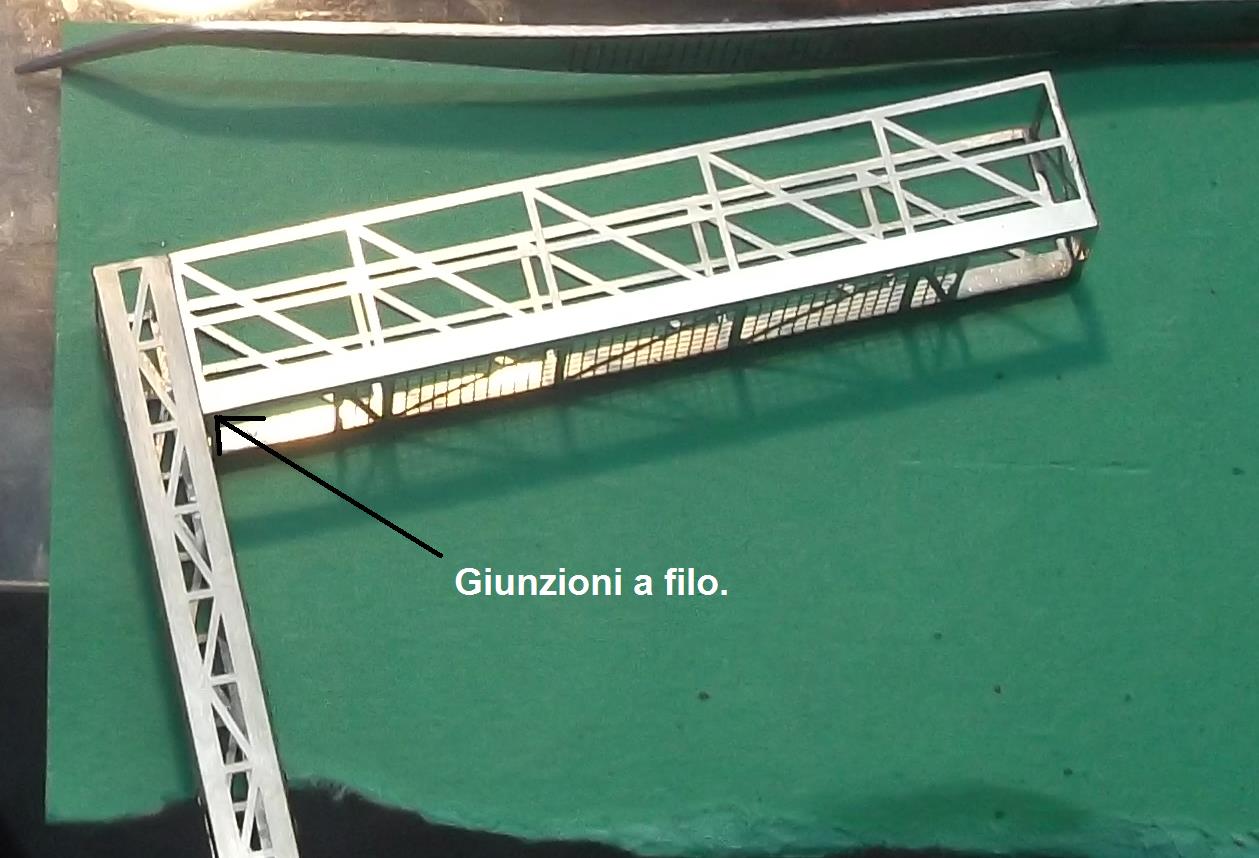

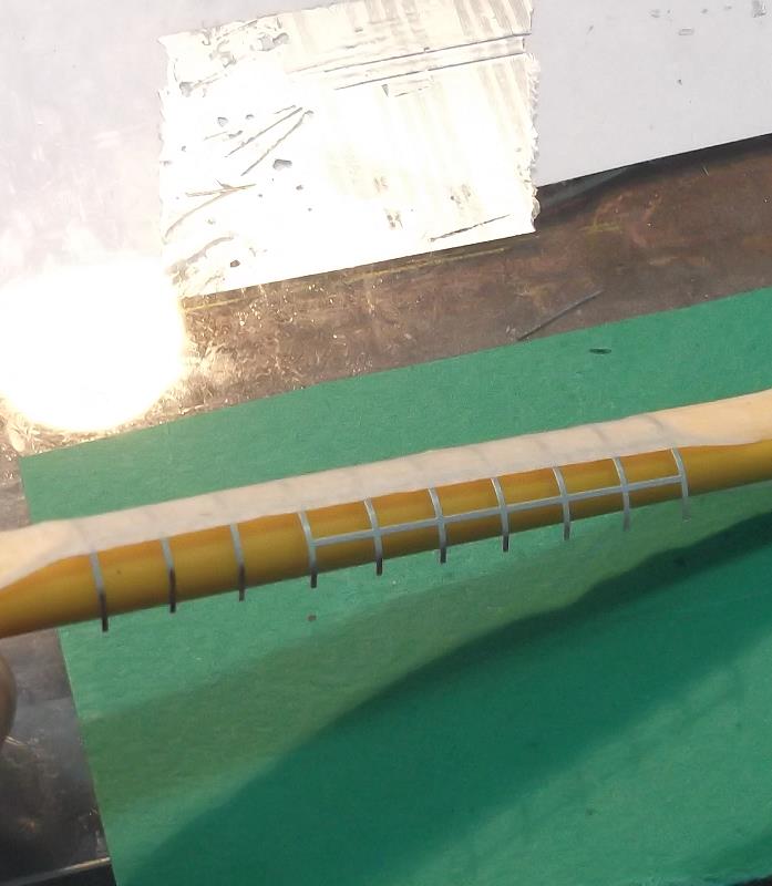

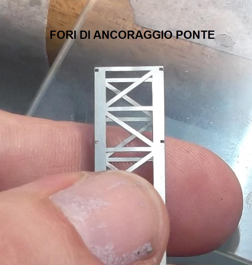

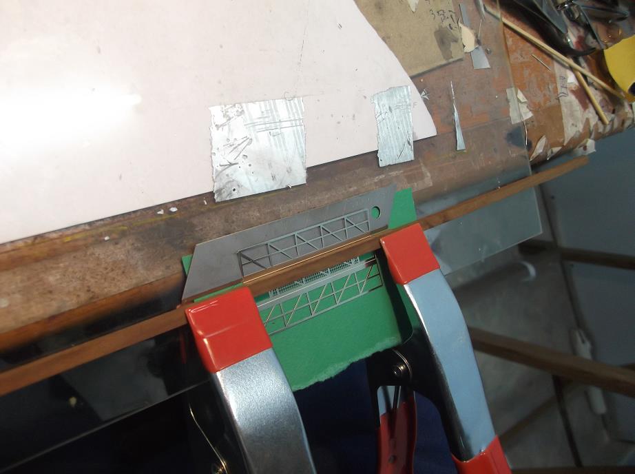

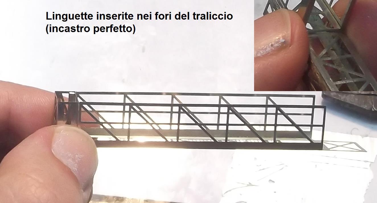

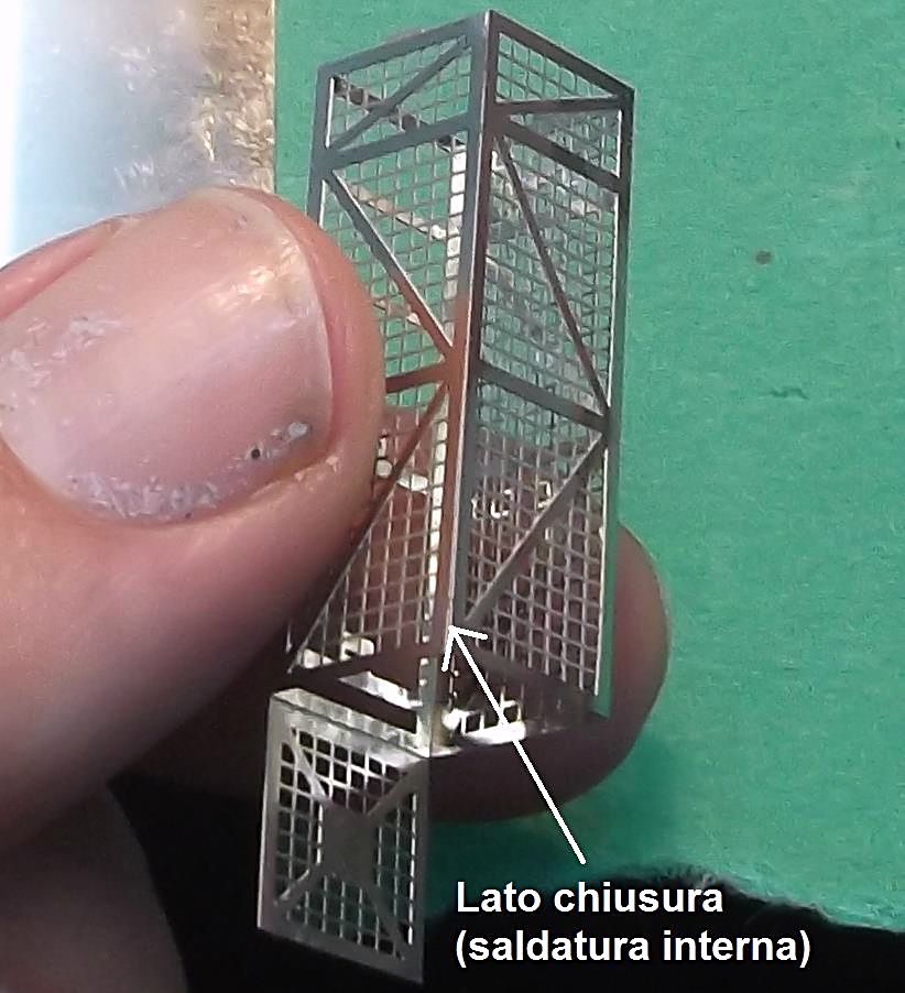

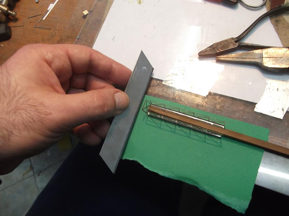

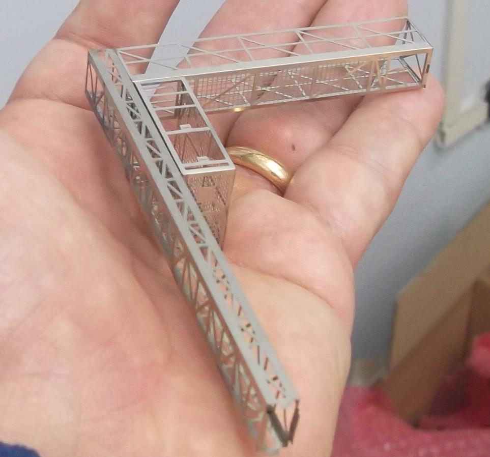

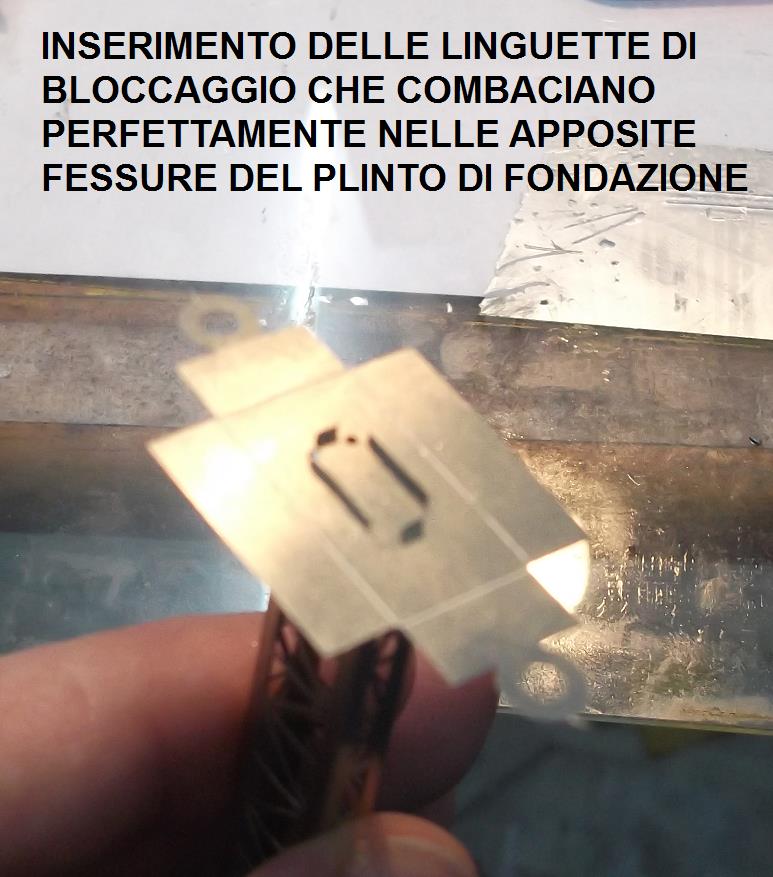

Montaggio segnale scala H0.Il procedimento e il sistema di assemblaggio è identico a quello adottato per la scala N,solo che in N era tutto così piccolo che non ho fatto foto di dettaglio.Ho veramente un abbassamento della vista :(
Sono sempre graditi i pareri... :)
1.JPG [ 47.88 KiB | Osservato 4919 volte ]
2.JPG [ 63.67 KiB | Osservato 4919 volte ]
3.JPG [ 48.21 KiB | Osservato 4919 volte ]
4.JPG [ 40.75 KiB | Osservato 4919 volte ]
5.JPG [ 41.51 KiB | Osservato 4919 volte ]
6.JPG [ 82.79 KiB | Osservato 4919 volte ]
7.JPG [ 76.61 KiB | Osservato 4919 volte ]
8.JPG [ 62.69 KiB | Osservato 4919 volte ]
9.JPG [ 47.84 KiB | Osservato 4919 volte ]
10.JPG [ 60.26 KiB | Osservato 4919 volte ]

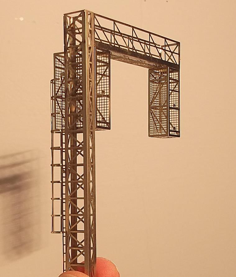

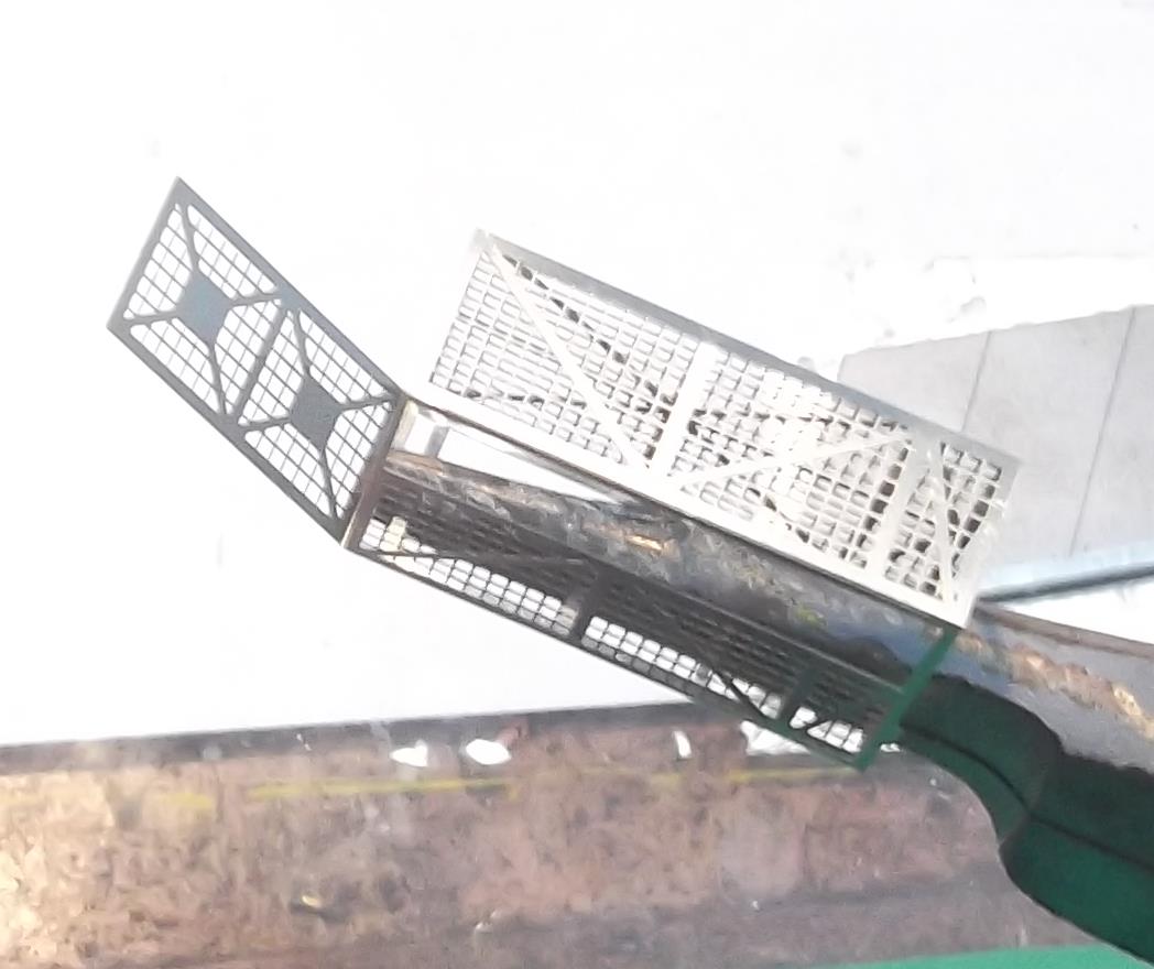

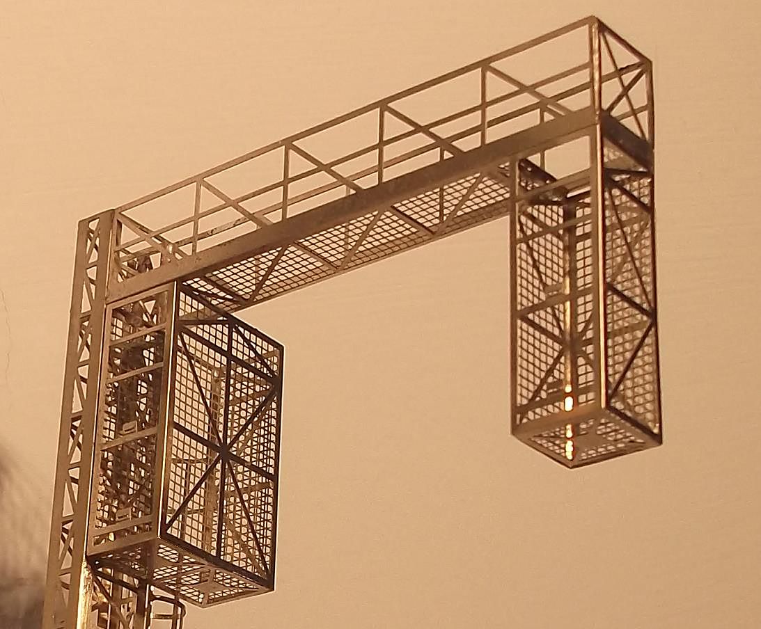

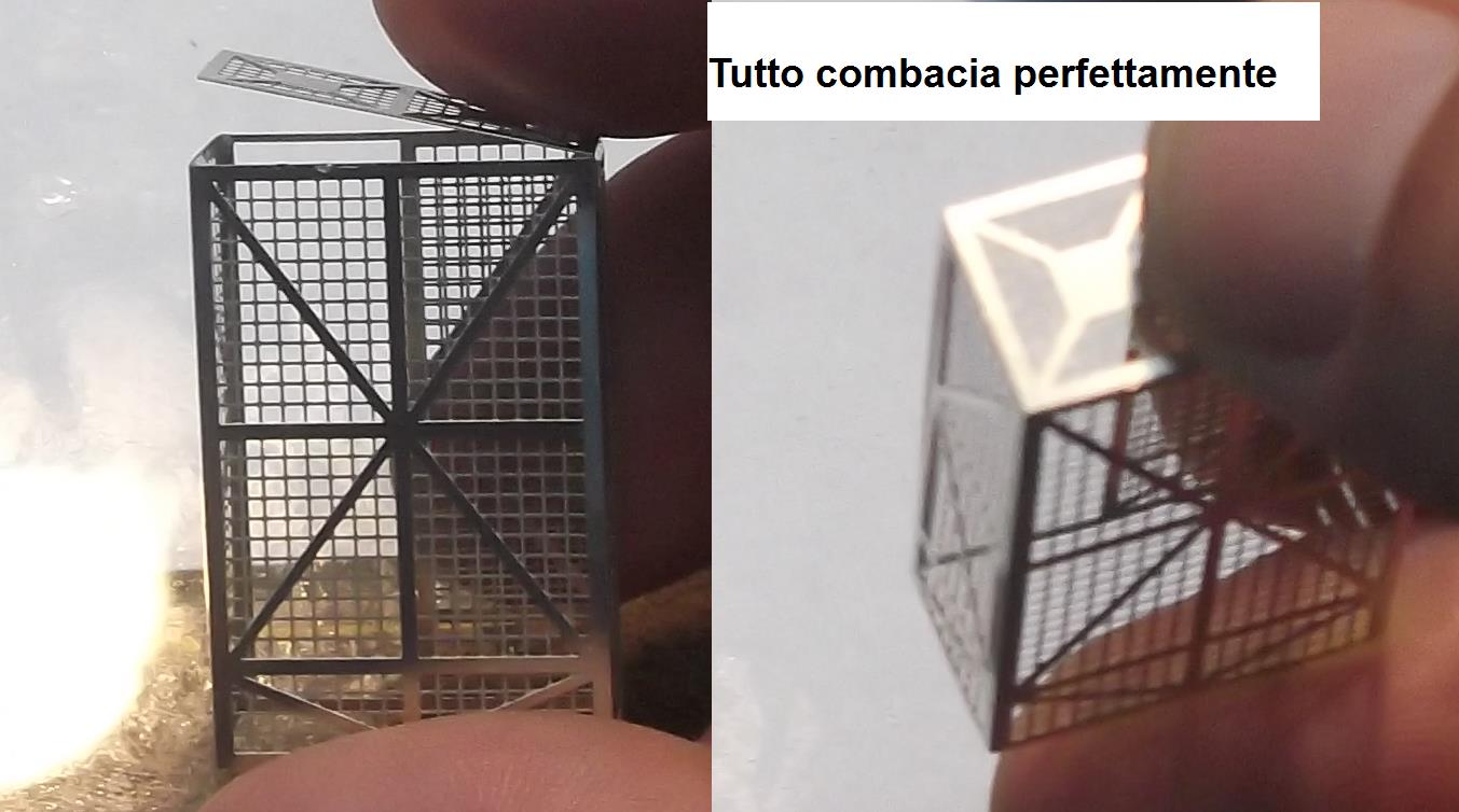

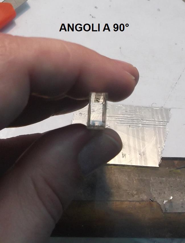

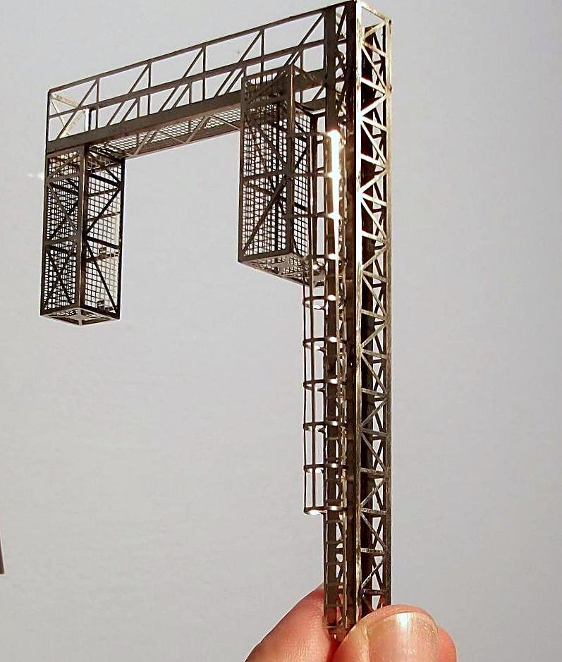

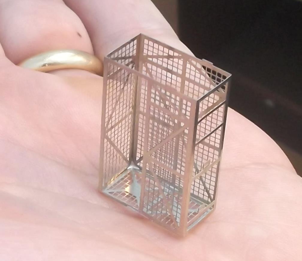

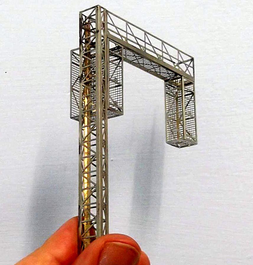

Che ne dite?Le griglie le ho disegnate appositamente più larghe, perchè secondo me, farle troppo fitte, toglie trasparenza e leggerezza alla struttura (specie dopo la verniciatura).Nulla vieta però di ridisegnarle più fitte :wink:
DSCF7181.JPG [ 96.4 KiB | Osservato 4858 volte ]
DSCF7183.JPG [ 112.09 KiB | Osservato 4858 volte ]
DSCF7186.JPG [ 88.59 KiB | Osservato 4858 volte ]
DSCF7187.JPG [ 94.34 KiB | Osservato 4858 volte ]
DSCF7188.JPG [ 102.48 KiB | Osservato 4858 volte ]
DSCF7189.JPG [ 130.84 KiB | Osservato 4858 volte ]
DSCF7194.JPG [ 101.83 KiB | Osservato 4858 volte ]
DSCF7195.JPG [ 124.46 KiB | Osservato 4858 volte ]
DSCF7198.JPG [ 95.15 KiB | Osservato 4858 volte ]
DSCF7200.JPG [ 89.94 KiB | Osservato 4858 volte ]
DSCF7202.JPG [ 158.87 KiB | Osservato 4858 volte ]
DSCF7217.JPG [ 137.15 KiB | Osservato 4858 volte ]
DSCF7218.JPG [ 133.77 KiB | Osservato 4858 volte ]
DSCF7219.JPG [ 111.84 KiB | Osservato 4858 volte ]
DSCF7221.JPG [ 98.08 KiB | Osservato 4858 volte ]

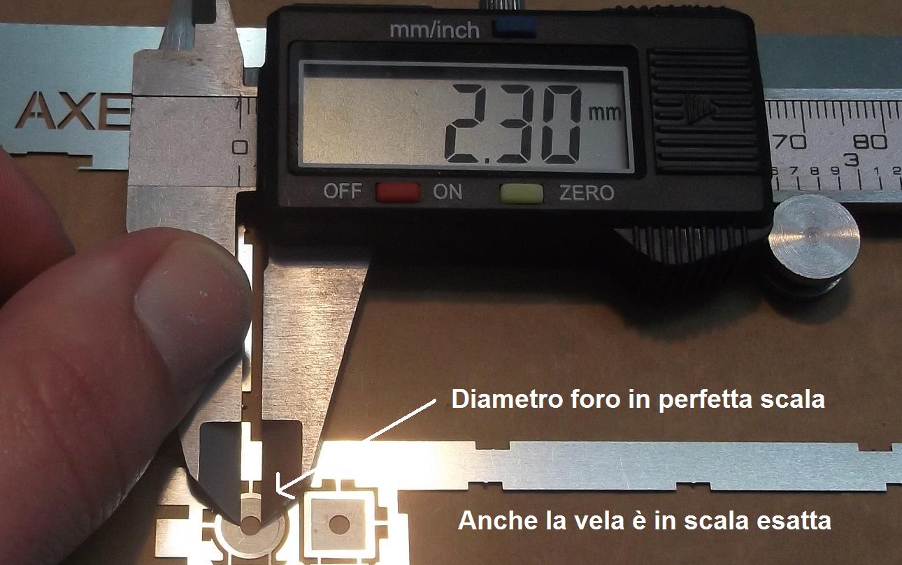

Senza nulla togliere al buon risultato ottenuto, cosa ti ha spinto a disegnare e realizzare questi segnali nonostante ci siano diversi produttori che producono due tipologie differenti ed a prezzi molto più che popolari? Tutto questo senza tralasciare ciò che realizza sapientemente il buon nino51 (alias Nino Rizzo Borrello) tuo maestro e fonte di "ispirazione"?
Vuoi essere da stimolo per tutti dimostrando che con buona volontà e dedizione tutto è possibile?
Ti chiedo perchè realizzare una lastra ha dei costi non indifferenti che in questo periodo, personalmente, non giustificherei per il mero gusto di "provare per sprimentare" !
Un bravo te lo meriti, hai fatto bene ad usare alcune "strategie" di fermodellismo.it, per me sono i migliori segnali in commercio. :wink:
Ciao Salvo!
Sono onorato di essere accomunato ai segnali di fermodellismo.it :oops:
Come avrai notato, non ho copiato/replicato nessun tipo di segnale attualmente in commercio.Ho voluto semplicemente "provare" la strada della fotoincisione per puro caso.Pensavo fosse qualcosa di difficile, ma così non è stato.Certo disegnare un segnale è molto semplice, tutti credo ne siamo capaci.Ho iniziato a leggere notizie sul web e ho iniziato ad impratichirmi con i programmi di grafica vettoriale.
Come è noto, io ho sempre aiutato gli amici in difficoltà.Attualmente però il tempo a mia disposizione è davvero poco (bimbo piccolo) e fra poco inizierò la mia nona stagione turistica (come ben sai sono personal trainer di professione).Il tempo è sempre poco, quindi ho pensato di realizzare dei semplici kit di montaggio.Ho intenzione di fare anche tante altre cosine fotoincise, ma sempre per hobby e nel tempo libero (specie in scala N).Come fanno anche tanti altri.Poi sto progettando un nuovo plastico, quindi ho più soddisfazione a realizzare le cose tutto da solo.(naturalmente il plastico lo progetto nella mia testa, finchè il mio piccolo Mattia mi lascerà muovere le mani :lol: :lol: :lol: comunque metto tutto da parte :wink:
Per quanto riguarda i segnali, quelli attualmente in commercio non mi soddisfano al 100%, quindi ho voluto provare a disegnare un portale FS che rispecchiasse alcune caratteristiche per me importanti.Spero di essere stato chiaro.Proseguo quindi con le ulteriori fasi di assemblaggio.
Cordiali saluti.

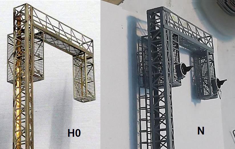

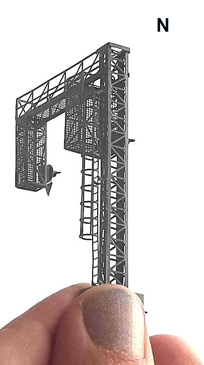

Ho voluto fare un confronto estremo...C'è poca differenza fra i due modelli, proprio perchè ho incominciato a trattare la N con la stessa cura che metto in H0 :wink:
h0 n.JPG [ 83.98 KiB | Osservato 4810 volte ]

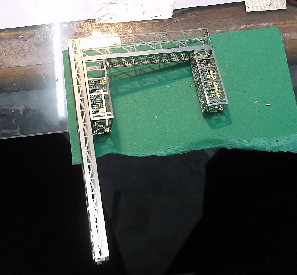

Aggiornamenti...

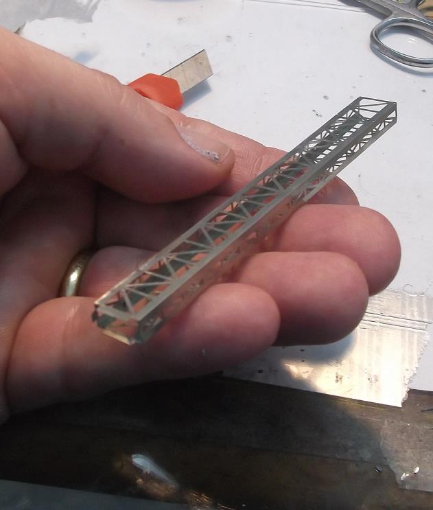

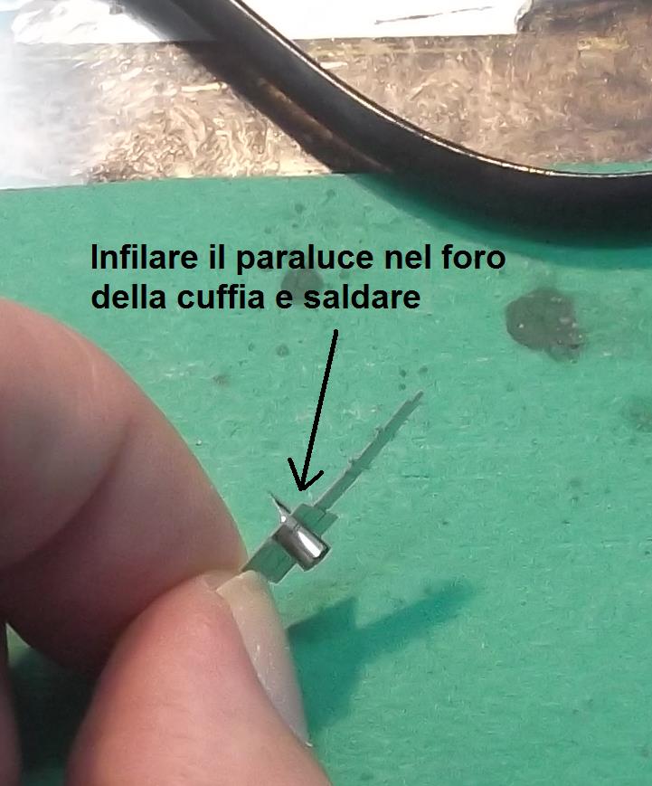

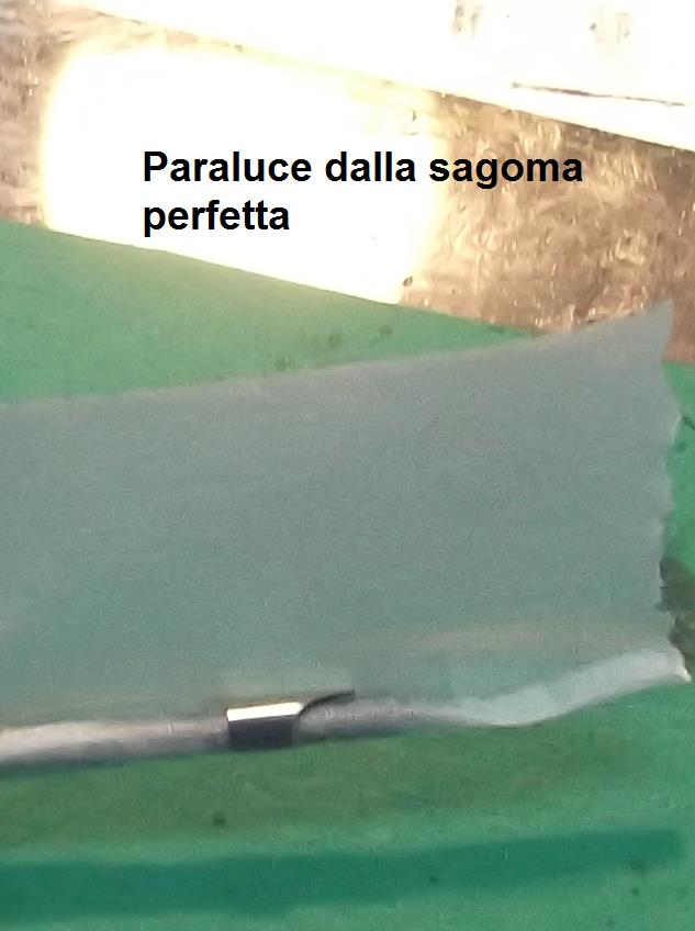

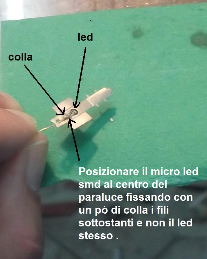

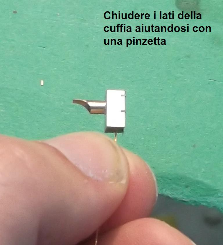

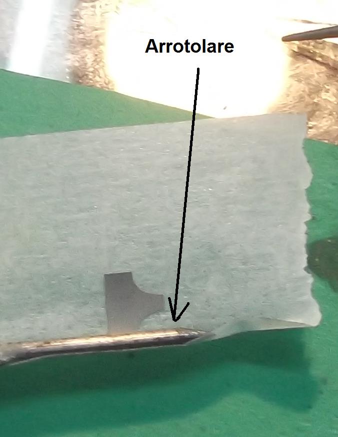

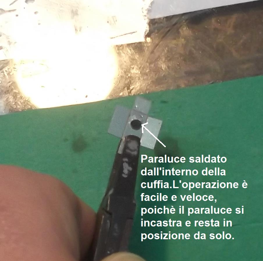

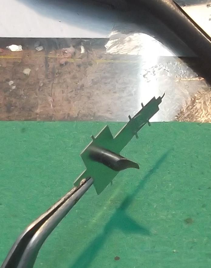

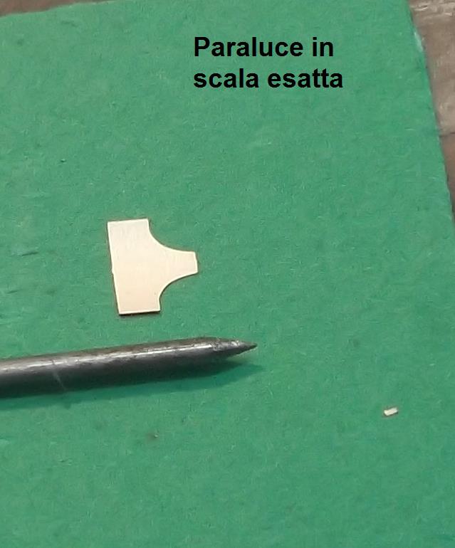

Montaggio paraluce.Credo di essere stato il primo ad inventare questo espediente per ottenere paraluce in perfetta scala (felice di essere smentito) :)
Sempre graditi i pareri....
DSCF7286.JPG [ 65.61 KiB | Osservato 4694 volte ]
DSCF7289.JPG [ 73.12 KiB | Osservato 4694 volte ]
DSCF7290.JPG [ 76.93 KiB | Osservato 4694 volte ]
DSCF7291.JPG [ 72.34 KiB | Osservato 4694 volte ]
DSCF7294.JPG [ 97.24 KiB | Osservato 4694 volte ]
DSCF7299.JPG [ 91.8 KiB | Osservato 4694 volte ]
DSCF7306.JPG [ 113.7 KiB | Osservato 4694 volte ]
DSCF7307.JPG [ 125.56 KiB | Osservato 4694 volte ]
DSCF7308 (2).JPG [ 102.55 KiB | Osservato 4694 volte ]
DSCF7309.JPG [ 111.31 KiB | Osservato 4694 volte ]
DSCF7312.JPG [ 170.75 KiB | Osservato 4694 volte ]
DSCF7313.JPG [ 148.61 KiB | Osservato 4694 volte ]

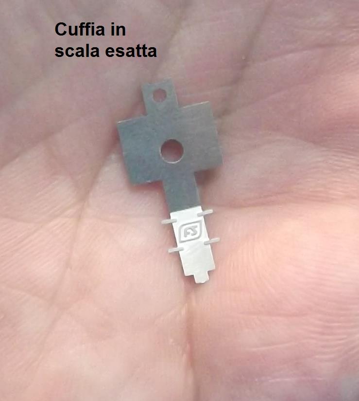

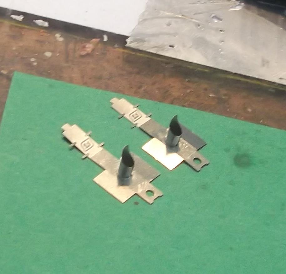

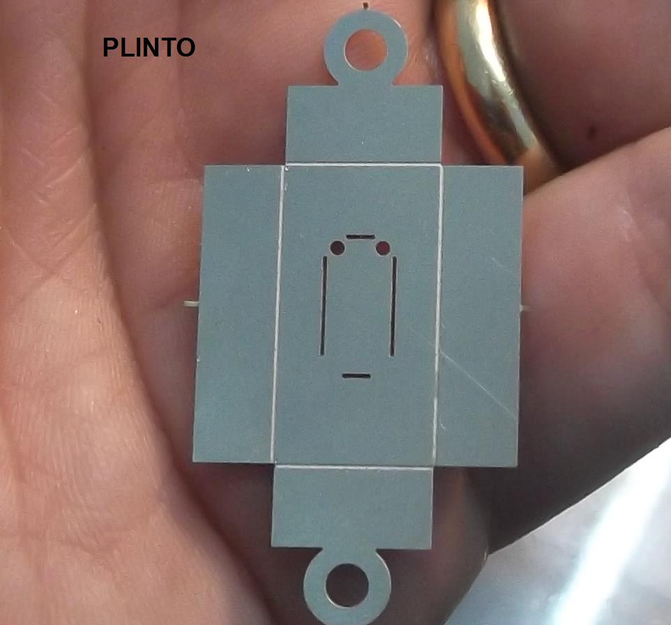

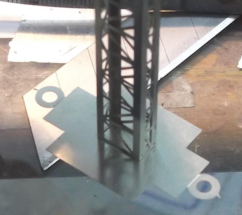

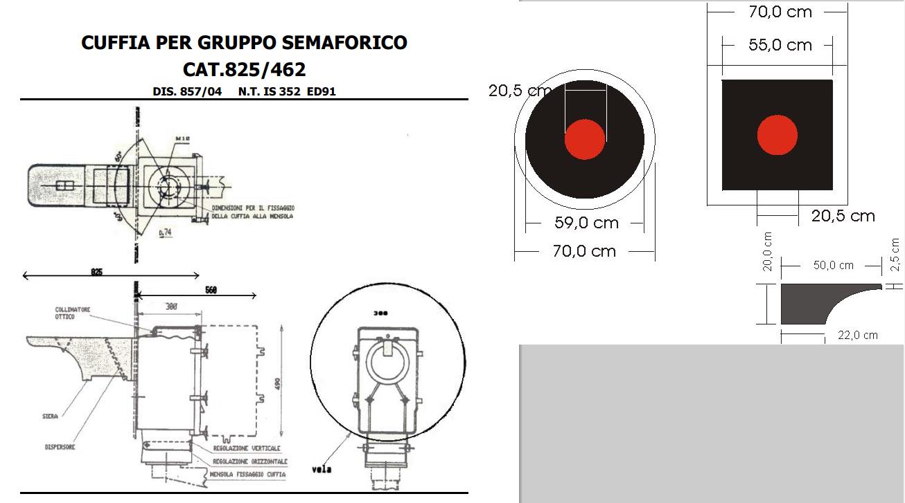

Altro step....
DSCF7316.JPG [ 100.66 KiB | Osservato 4612 volte ]
DSCF7320.JPG [ 92.28 KiB | Osservato 4612 volte ]
DSCF7327.JPG [ 94.1 KiB | Osservato 4612 volte ]
DSCF7335.JPG [ 84.89 KiB | Osservato 4612 volte ]
DSCF7341.JPG [ 82.3 KiB | Osservato 4612 volte ]
DSCF7347.JPG [ 110.41 KiB | Osservato 4612 volte ]
cuffia vele.JPG [ 86.92 KiB | Osservato 4612 volte ]
