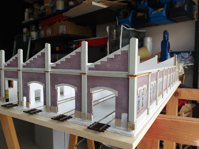

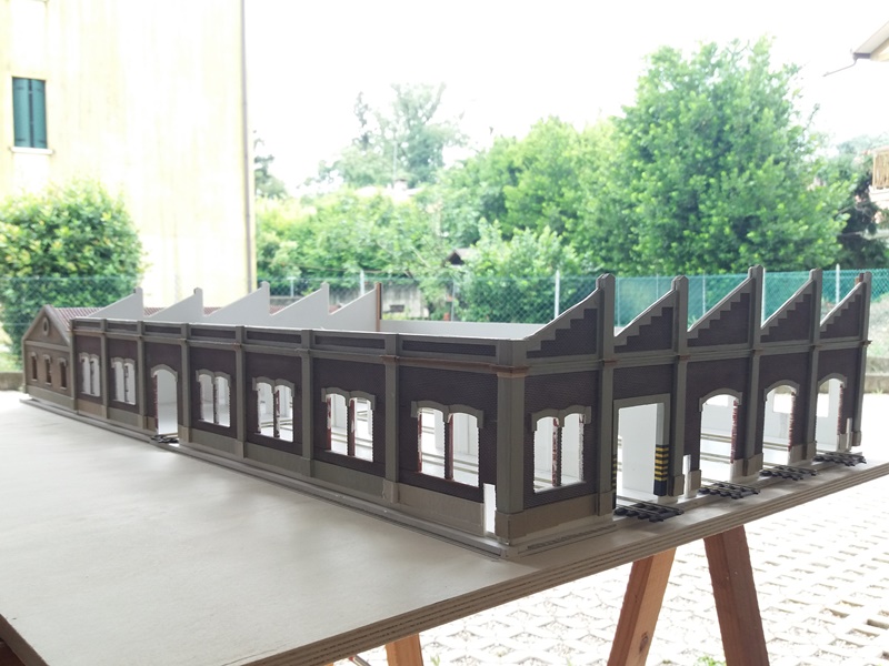

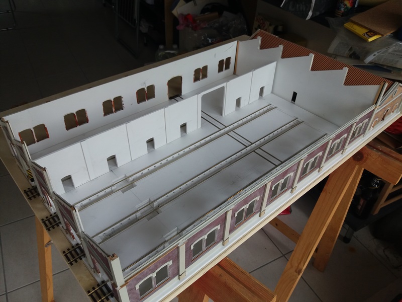

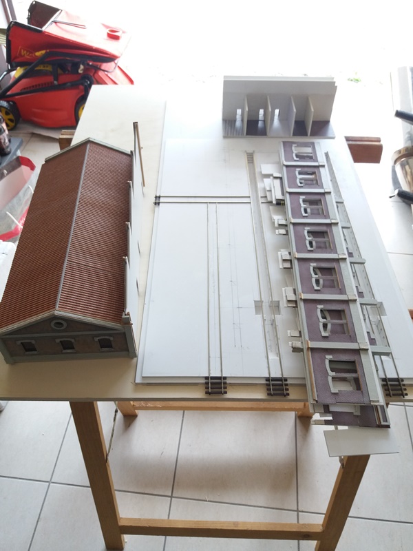

Per la base di quello che sarà il primo modulo del Deposito Locomotive di Treviso, ho usato un pannello di multistrato da 10 mm di spessore, delle dimensioni di mm 600x900.
080.jpg [ 139.69 KiB | Osservato 9777 volte ]

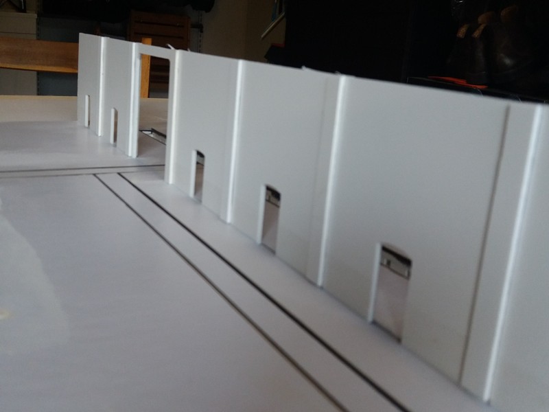

Anche in questo caso non poteva mancare una prova d'assieme a "secco", sempre per vedere l'effetto che fa...
081.jpg [ 161.64 KiB | Osservato 9777 volte ]
082.jpg [ 173.81 KiB | Osservato 9777 volte ]
083.jpg [ 147.96 KiB | Osservato 9777 volte ]
084.jpg [ 169.81 KiB | Osservato 9777 volte ]
085.jpg [ 156.03 KiB | Osservato 9777 volte ]

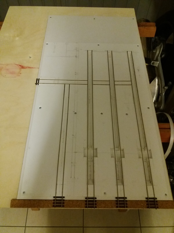

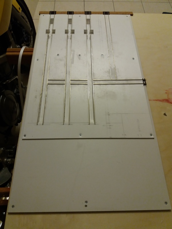

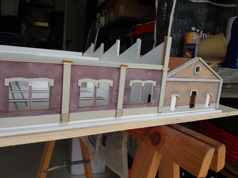

Prima di realizzare il pavimento interno a livello del piano del ferro, ho incollato definitivamente la base in forex al pannello in multistrato...
Dopo alcune prove ho utilizzato come colla il classico Bostik ma per sicurezza, visto che poi spariranno dalla vista, ho aggiunto anche qualche vite...

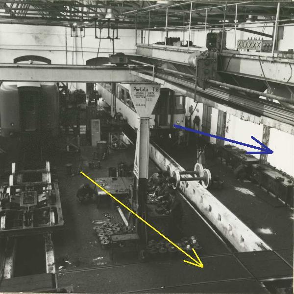

Il binario ortogonale (segnato dalla freccia gialla, foto FS del 1966) è isolato rispetto agli altri, anche perché non sarà alimentato. Credo servisse per spostare gli assi completi nella zona torneria..., per questo ho previsto un passaggio sul muro divisorio interno (freccia blu) non segnato nei disegni...

Qua trovi altre foto dell'interno dell'officina nel 1966...
viewtopic.php?f=20&t=64192&start=398
...dove tra l'altro si vede bene la struttura del tetto (i famosi tetti Shed o a dente di cane), la cui realizzazione per il momento mi ha nuovamente bloccato...

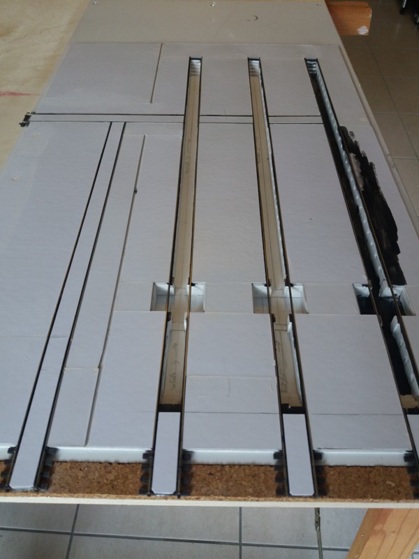

Piccolo passo...

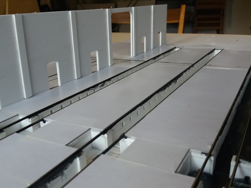

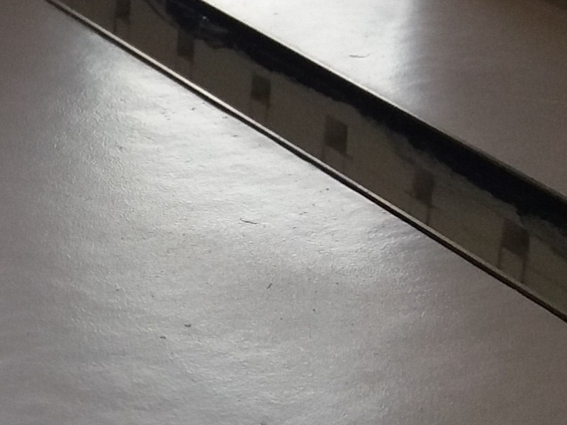

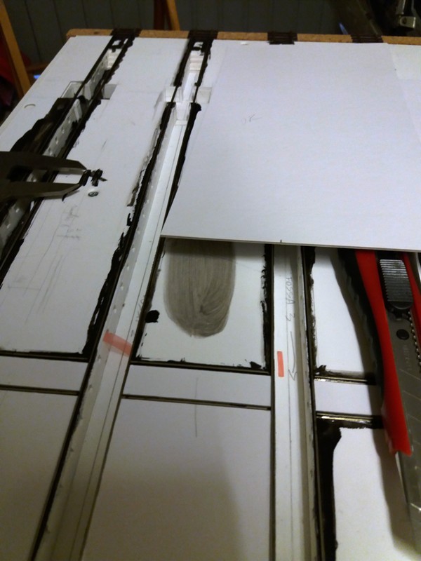

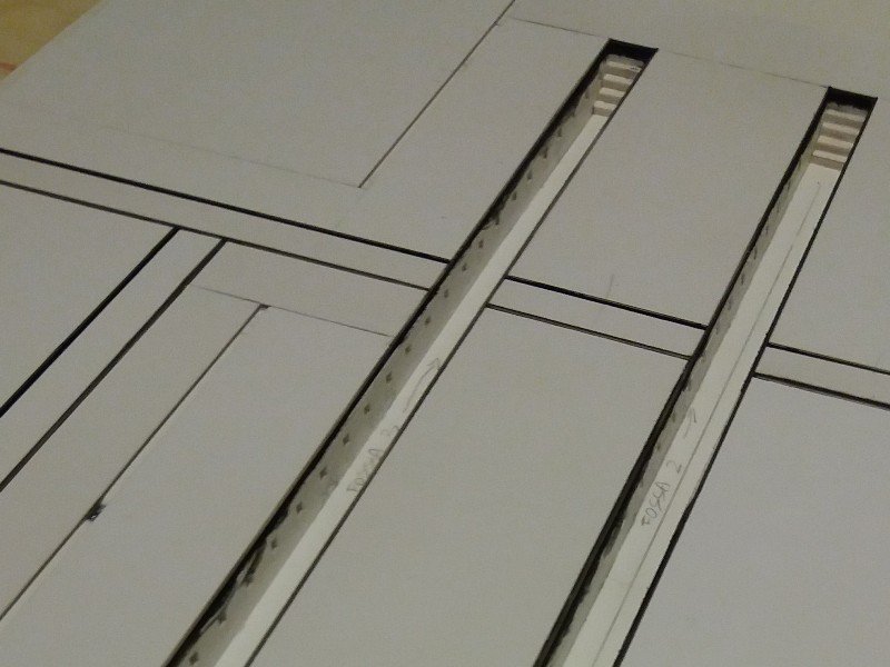

Dopo aver verniciato in nero opaco le rotaie, ho usato del cartoncino plastificato da 15/10 di spessore per portare il pavimento al livello (quasi...) del piano del ferro...
100.jpg [ 63.76 KiB | Osservato 8683 volte ]
102.jpg [ 84.8 KiB | Osservato 8683 volte ]
 Oggetto del messaggio: Re: Deposito Locomotive Treviso
MessaggioInviato: giovedì 18 luglio 2019, 20:30
Messaggi: 2075
Tra pavimento e piano del ferro resta così una piccola differenza di alcuni decimi di millimetro per permettere con sicurezza la presa di corrente,
101.jpg [ 83.97 KiB | Osservato 8665 volte ]
anche se credo che all'interno i modelli non circoleranno quasi mai, trattandosi di un'officina e non di una rimessa...
MessaggioInviato: giovedì 18 luglio 2019, 21:13
Messaggi: 2075

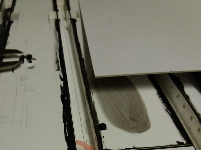

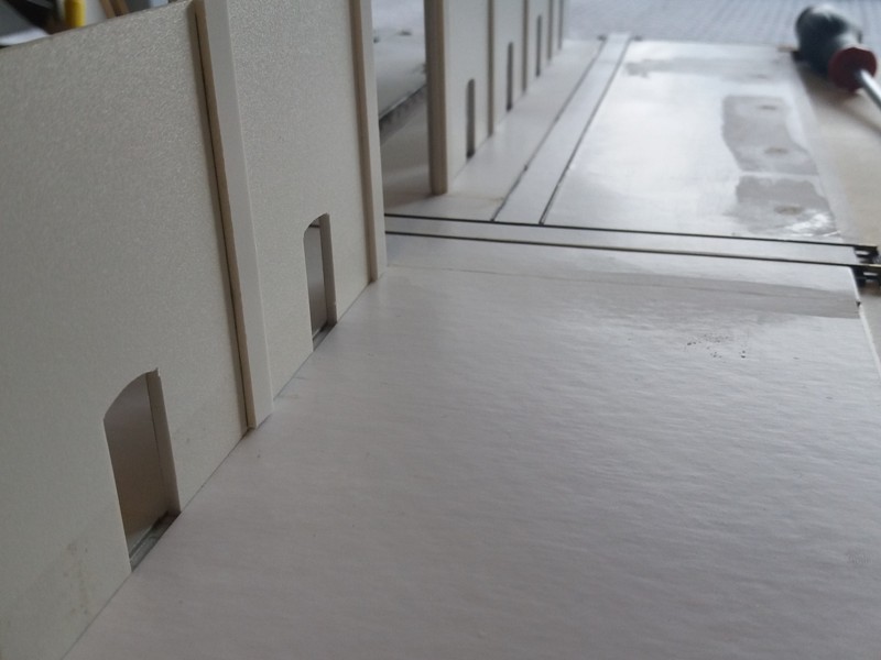

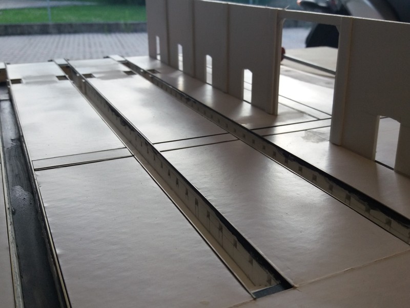

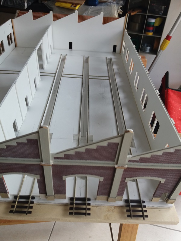

Una volta rivestito tutto l'interno, ho stuccato leggermente le linee di giunzione per uniformare il pavimento, lasciando libera la fessura per l'incastro della parete interna.
104.jpg [ 79.24 KiB | Osservato 8645 volte ]
105.jpg [ 81.69 KiB | Osservato 8645 volte ]
Poi ho spruzzato due mani di primer per preparare il fondo alla futura verniciatura e finitura del tutto...
107.jpg [ 71.83 KiB | Osservato 8645 volte ]
108.jpg [ 56.87 KiB | Osservato 8645 volte ]
109.jpg [ 86.06 KiB | Osservato 8645 volte ]
110.jpg [ 66.52 KiB | Osservato 8645 volte ]

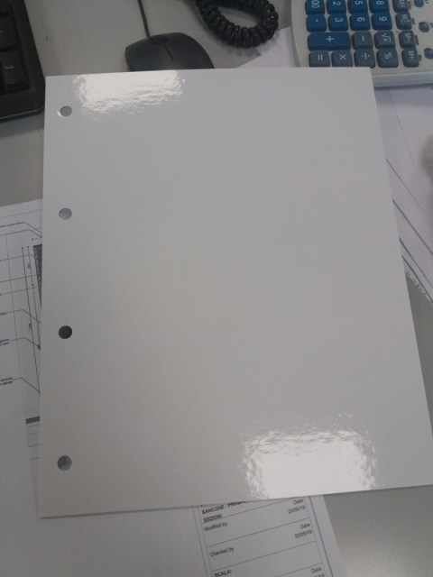

Hai le specifiche del cartoncino plastificato? Dove l'hai trovato?

MessaggioInviato: sabato 20 luglio 2019, 0:19
Messaggi: 2075
Il cartoncino l'ho "trovato" in ufficio dove lavoro.
Si tratta di fogli A4 (schede) che usiamo per la presentazione delle campionature.
500a.jpg [ 31.65 KiB | Osservato 8447 volte ]
Sulla confezione c'è scritto: Schede f.to A4 senza stampa, plastificate lucide accoppiate a cartone.
Penso si possano trovare anche in cartolibreria.

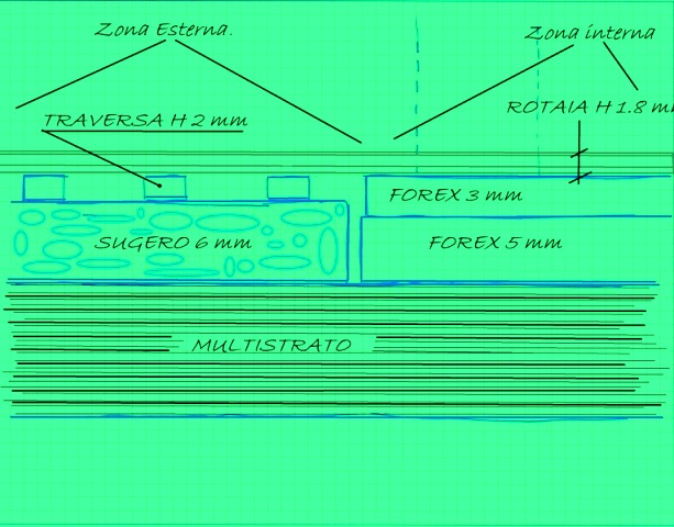

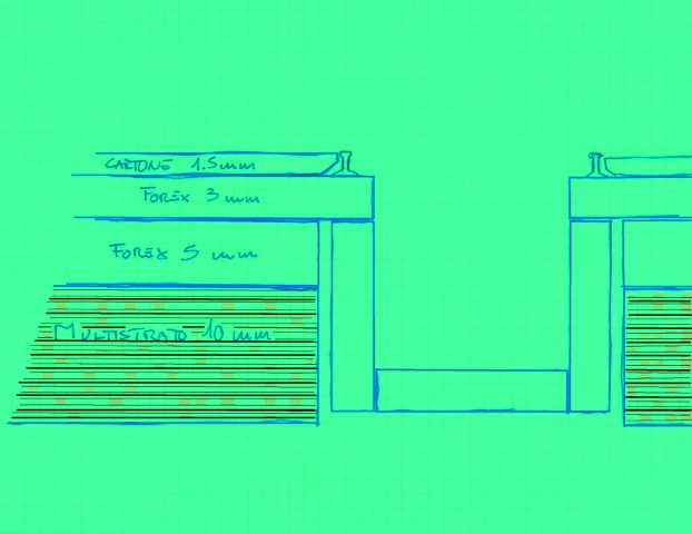

Ho usato le schede come ultimo strato di quella che è la struttura di base, che risulta composta da un pannello in multistrato da 10 mm di spessore, al quale ho incollato un pannello in forex da 5 mm accoppiato ad uno sempre in forex da 3 mm sopra al quale sono incollate le rotaie. Questo "tramezzino" ha permesso di pareggiare lo spessore delle traverse più il sughero da 6 mm che ho intenzione di usare come base d'appoggio per i binari del piazzale esterno.
501a sezione.jpg [ 88.69 KiB | Osservato 8447 volte ]
Ho leggermente bisellato il cartoncino dove andava accostato alle rotaie usando un cutter ben affilato, per evitare che la suola della rotaia tendesse ad alzarlo, con effetto sgradevole e creando magari problemi di presa di corrente.
502a sezione fossa.jpg [ 61.26 KiB | Osservato 8447 volte ]
Per incollare il tutto ho adoperato il classico Bostik per le superfici ampie (tra legno e forex, legno e sughero e forex con forex, aggiungendo qualche vite per sicurezza...) e l'Attack per le rotaie al forex e per le piccole superfici (tra forex con forex per la costruzione delle fosse).

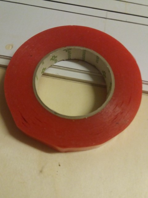

Per fissare il cartoncino al forex invece ho preferito usare del biadesivo molto tenace, facilitando il lavoro che è così risultato molto veloce e pulito.
