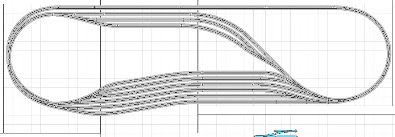

Aggiungo, la stazione nascosta, mi è venuta persino più capiente di quel che credevo. 9 binari passanti in tutto (effettivi 7 se si vuole che un treno possa transitare liberamente), i primi 6 con lunghezza minima di 2 metri, più o meno, i secondi da 1,60, e sono chiusi a cappio. La pendenza è nell'ordine del 30 per mille (non esigua, ma comunque compatibile con il tipo di linea e i treni comunque corti) in modo da raggiungere sufficiente dislivello per poter rendere la stazione nascosta non troppo inaccessibile.
