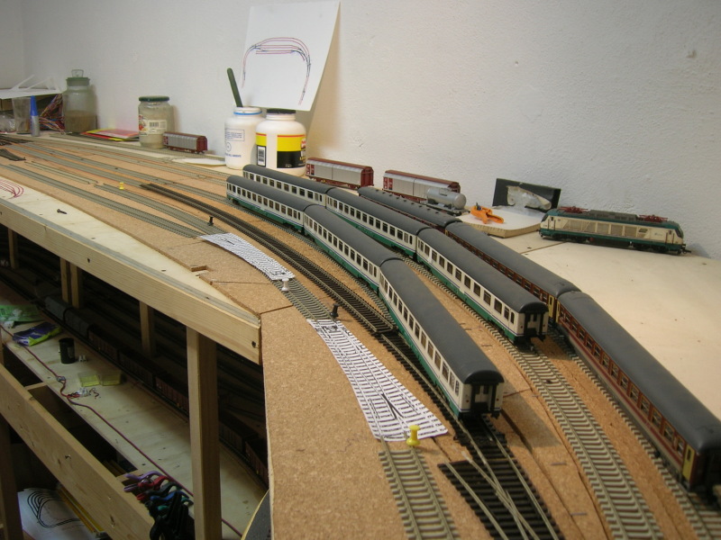

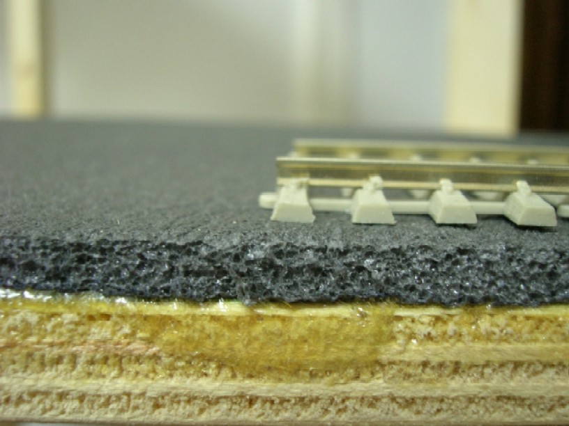

Io ho utilizzato sia sughero sia tappeto in poliuretano per edilizia. La differenza non è percettibile all'orecchio umano.
2.jpg [ 165.81 KiB | Osservato 5852 volte ]
tappetino.jpg [ 98.08 KiB | Osservato 5854 volte ]

Nell'ultima foto la striscia di poliuretano nera appare avere delle celle molto grandi, non credo abbia lo stesso potere fonoassorbente di un prodotto commerciale per modellismo con celle molto più fitte.
 Oggetto del messaggio: Re: Prototipo di una massicciata in HO a doppio binario
MessaggioInviato: mercoledì 11 novembre 2015, 15:15
Messaggi: 1078
Località: 'Lisondria...
mmm...sei sicuro che il prodotto commerciale per modellismo sia proprio meglio? più è poroso più assorbe, e più le celle sono fitte più le vibrazioni si probagano velocemente. Ma comunque lo ripeto, puoi utilizzare il materiale che vuoi ma con 4/5 mm di spessore e per di più incollando al compensato, si ottengono risultati non percettibili. Il mio consiglio è destinare soldi e risorse ad altri aspetti modellistici. Qua si rischia solo di fare un buco nell' acqua. Se il rumore da proprio fastidio ritengo più utile insonorizzare la parte sottostante del plastico, imbottendo tutto ciò che fa cassa acustica.

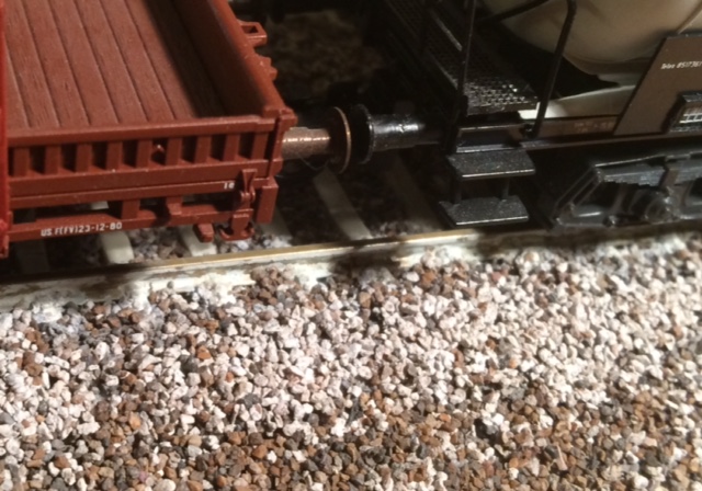

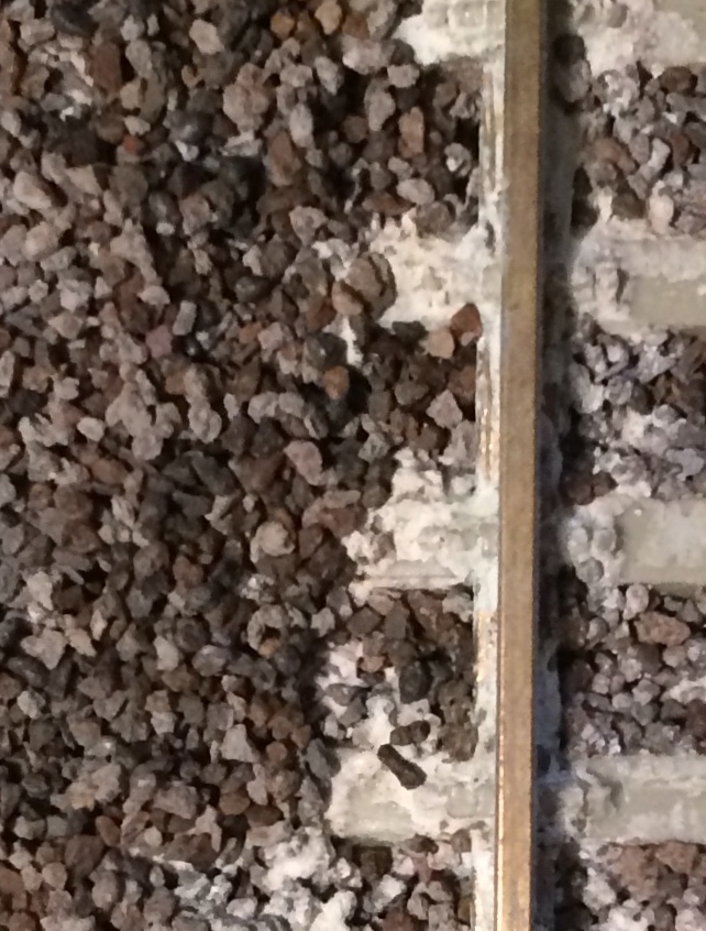

Commento file: colorazioni
dettaglio ballast e carri.jpg [ 128.66 KiB | Osservato 5787 volte ]

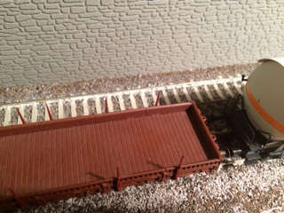

dettaglio ballast
Commento file: c
C.jpg [ 131.56 KiB | Osservato 5668 volte ]
MessaggioInviato: venerdì 13 novembre 2015, 12:17
Messaggi: 435
Dal punto di vista estetico, questo è il risultato ottenuto, ovviamente ancora migliorabile.
Dal punto di vista del rumore, la soluzione in poliuretano è la peggiore finora provata.
Però il poliuretano è molto leggero, rigido e facilmente lavorabile, a onor del vero.
Le prove di rumore procedono: ora tocca al neoprene.
Intanto gomma nera anticalpestio da 750 kg/mq e sughero da 230 kg/mq hanno superato la prova.
Sto pensando a un bel sandwich.
p.s.: fatto di materiali diversi. (non quello da mangiare).

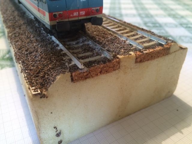

Presumo che le ultime 4 foto postate mostrano il ballast gia` incollato?
Giovanni
MessaggioInviato: venerdì 13 novembre 2015, 12:47
Messaggi: 435
Si Giovanni.
Il ballast è incollato (vinavil diluita in acqua)
Confesso che è stato un disastro.
Prima non si attaccava nulla al poliuretano, poi, quando finalmente c'ero riuscito, si staccava a pezzi.
Sicchè i rincalzi che vedi nelle varie foto sono in realtà i rattoppi al problema. Di necessità virtù, diciamo.
Forse dovevo spruzzare uno spray primer per plastiche prima di depositare il ballast.
Comunque la questione si è risolta da sola: il poliuretano non sarà il materiale della massicciata. Bocciato!
Appena ho tempo provo altre soluzioni.
Pacchetto rotaia-sughero-gomma-neoprene.
Ormai è diventata una questione di principio!
Segue foto.

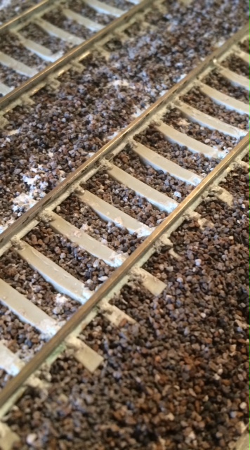

L'aver usato pietre naturali colorate successivamente offre la sensazione è che col cambiare della luce, cambi la tonalità dei colori, come al vero.
Commento file: x
luce.jpg [ 202.28 KiB | Osservato 5630 volte ]
