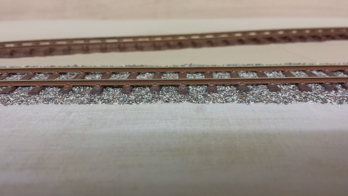

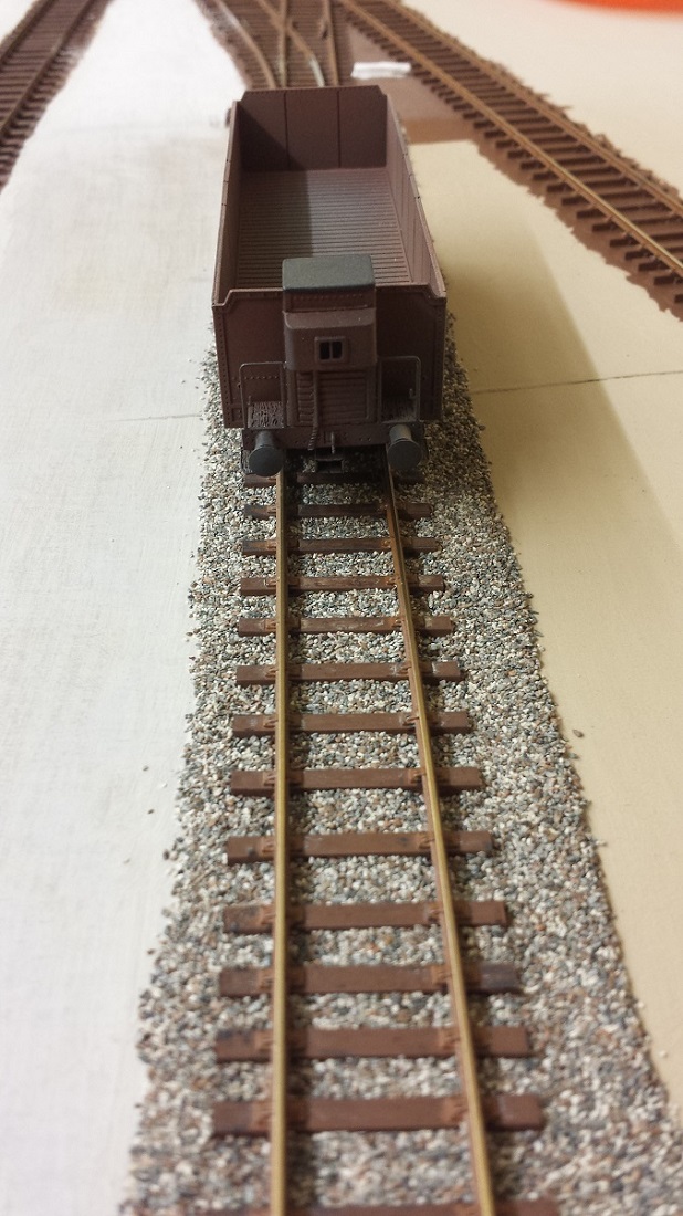

Ecco il risultato della posa del ballast metodo alternativo (tradizionale) dopo l'asciugatura:
20151118_180915.jpg [ 207.47 KiB | Osservato 7715 volte ]
Chi mi sa dire quale e`l'errore evidente nella foto di sotto? :lol: :lol: :lol:
20151118_180957.jpg [ 245.22 KiB | Osservato 7715 volte ]
Altra angolazione del ballast. Il ballast asimmetrico e` intenzionale:
20151118_181026_4 (1).jpg [ 230.87 KiB | Osservato 7715 volte ]
Come si puo` vedere dale foto non vi e` molta differenza tra i due metodi di posa. Ovviamente questa riflessione vale usando il Scenic Cement e la massiciata Koemo (HO) con l'aggiunta di un po` di Peco in N.
Quindi penso che continuero` la posa del ballast usando acqua nebulizzata invece di Clear Spirit nebulizzato che usero` invece per altre applicazioni.

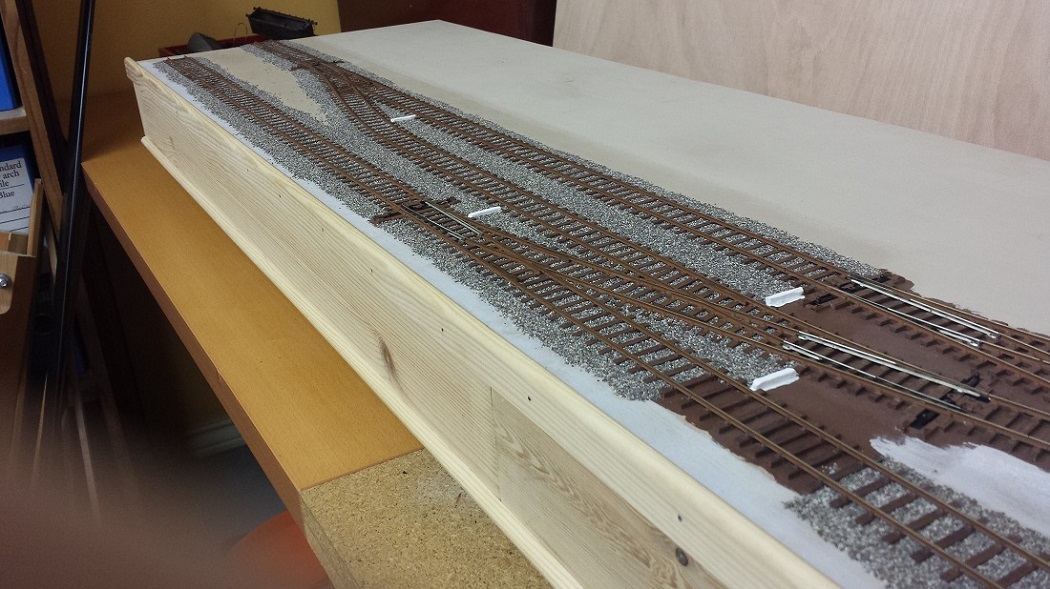

Avanzamento dei lavori.
Inumidire il pietrisco con acqua usando il nebulizzatore:
20151119_214415.jpg [ 221.69 KiB | Osservato 7611 volte ]
20151119_214424.jpg [ 231.59 KiB | Osservato 7611 volte ]

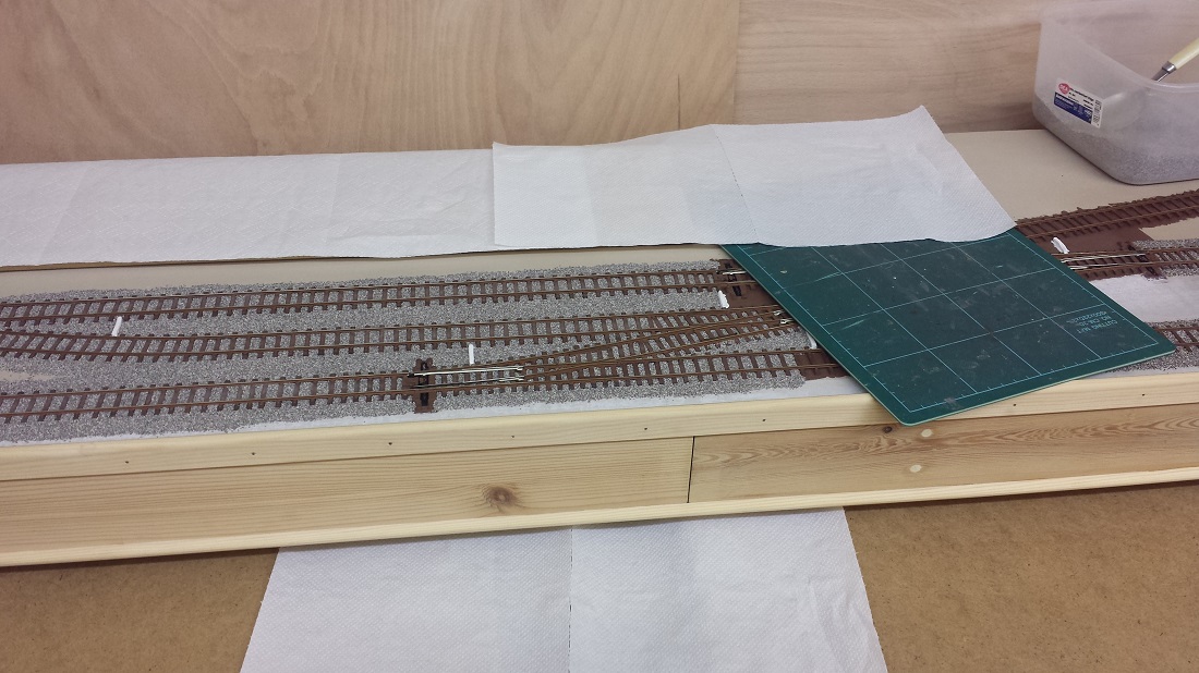

Protezione della zona scambi prima di applicare la colla con il nebulizzatore:
20151119_215032_5.jpg [ 230.65 KiB | Osservato 7611 volte ]

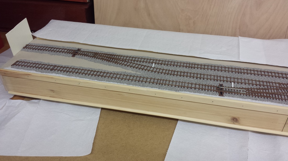

Risultato dopo 24 ore di asciugamento:
20151120_181830.jpg [ 230.43 KiB | Osservato 7611 volte ]

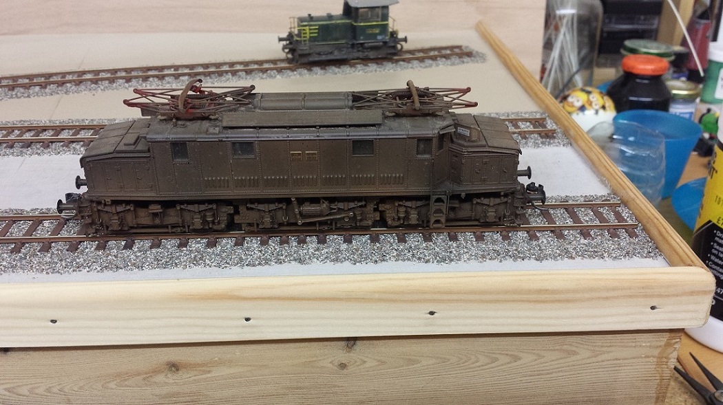

'Ballasting' finito e timesaver 'fully operational':
20151123_194901.jpg [ 210.24 KiB | Osservato 7479 volte ]
20151123_195603.jpg [ 248.32 KiB | Osservato 7479 volte ]
Il 625010 Roco non verra` usato sul timesaver, ma al momento questa e la 214 sono le uniche loco che ho in HO

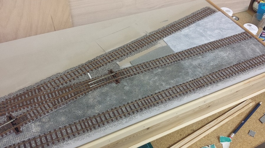

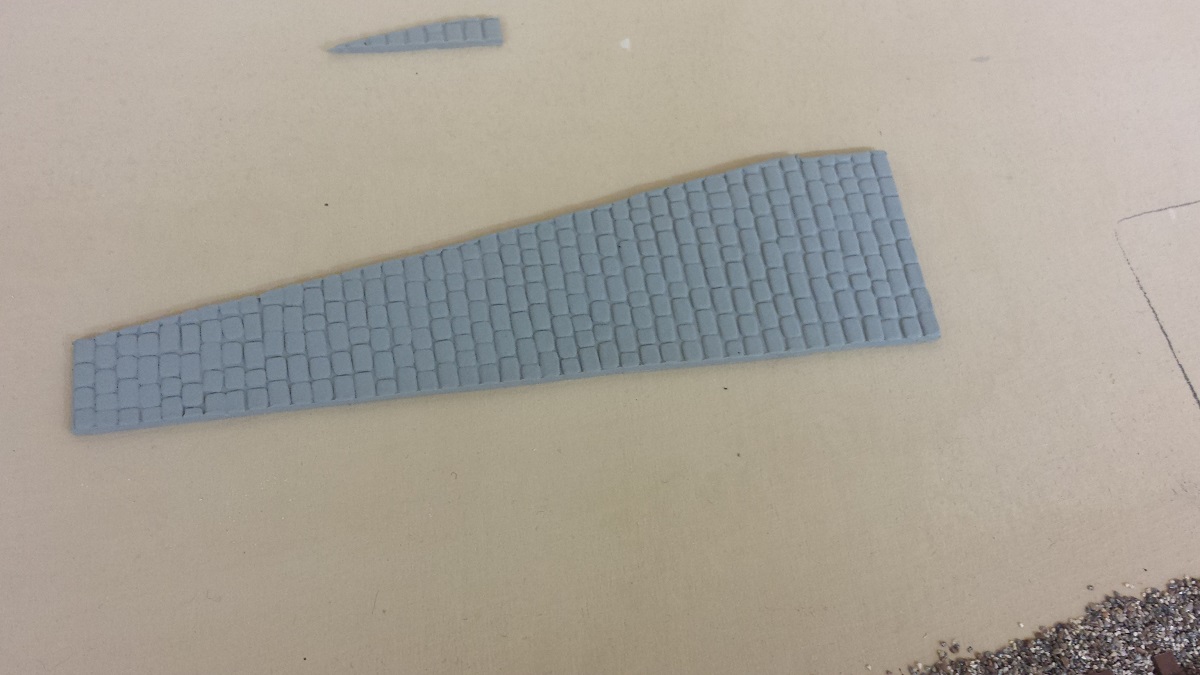

Iniziata la parte scenica.
Usando i 'material sheets' della Wills
http://www.peco-uk.com/product.asp?strP ... P_ID=18020
20151205_122034_2.jpg [ 221.78 KiB | Osservato 7135 volte ]

Dettaglio invecchiamento fase intermedia:
20151205_122016_1.jpg [ 234.74 KiB | Osservato 7133 volte ]

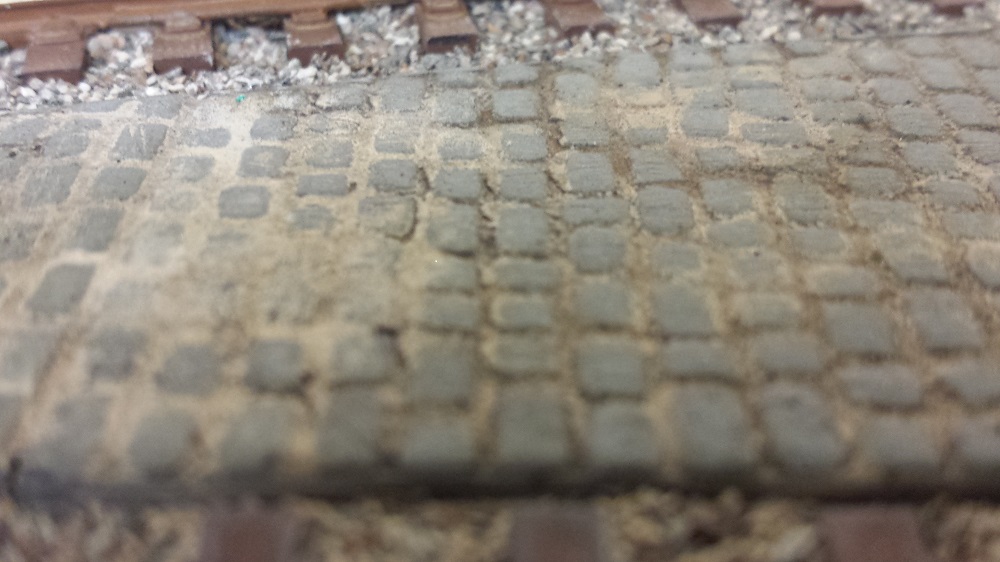

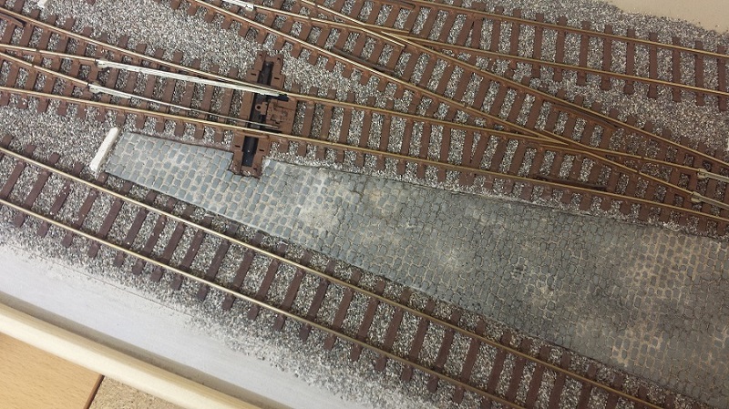

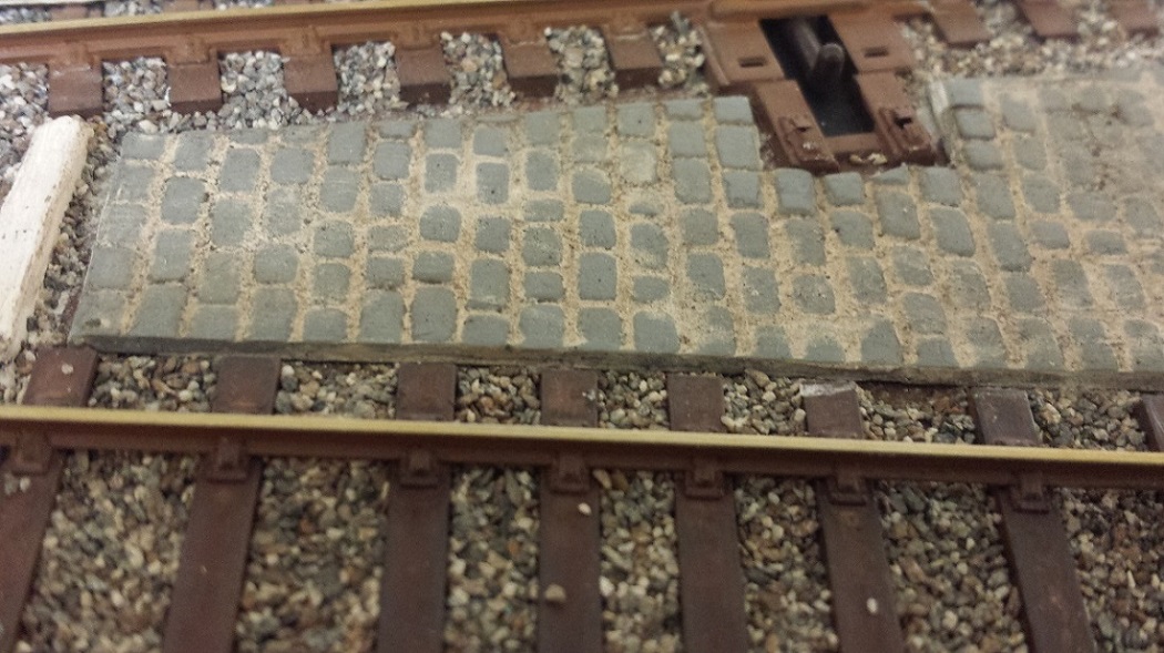

Vi spiego la mia tecnica.
Prima alcune foto dettagliate dell'effetto finale:
20151205_183846_3 (1).jpg [ 154.14 KiB | Osservato 7037 volte ]
20151205_183922.jpg [ 232.89 KiB | Osservato 7037 volte ]
20151205_214535_2.jpg [ 229.4 KiB | Osservato 7037 volte ]

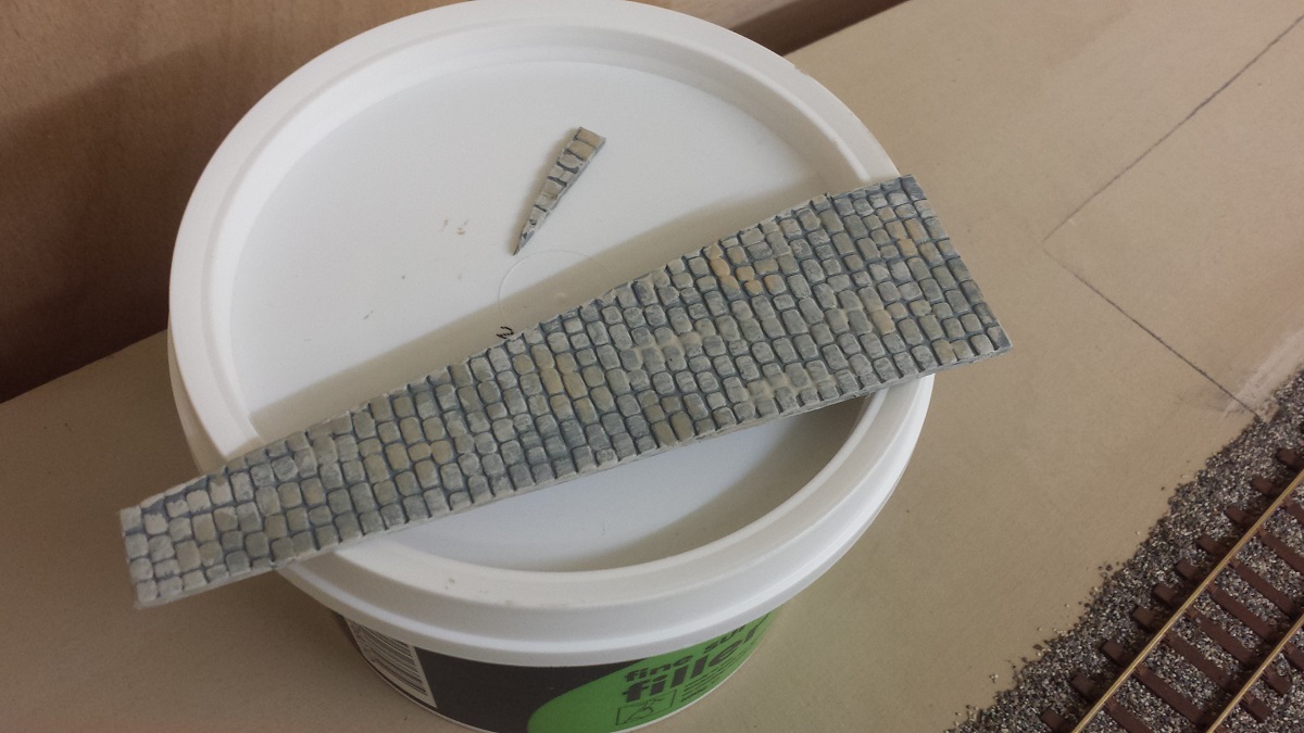

Primo passo dopo avere tagliato il foglio a misura e passato leggermente carta vetrata fine sulla superficie e` di dare una mano di primer grigio:
20151205_183939_1 (1).jpg [ 168.65 KiB | Osservato 7037 volte ]

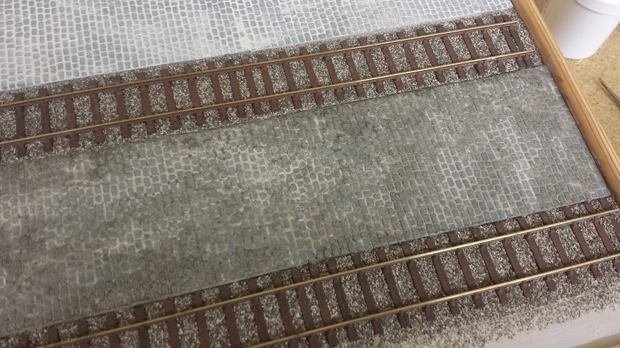

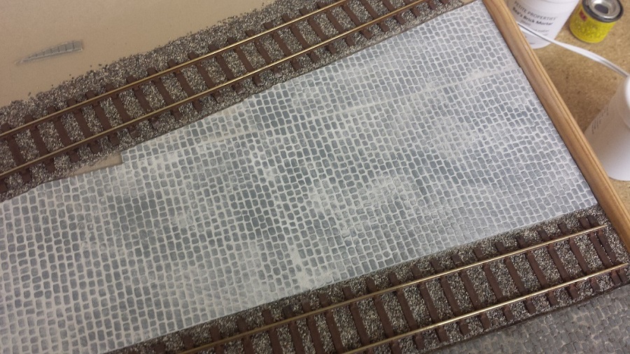

Quando il primer e` asciutto passare quasi a secco due o tre tonalita` di colore differente. Qui uso i colori Petite Properties 'Dirty Stone Mortar', 'Bea's Brick Mortar' e 'Dirty Stone Paint' ma si potrebbero usare qualsiasi tipo di colori sia acrilici , sia enamel :
20151205_185559_1 (1).jpg [ 204.73 KiB | Osservato 7037 volte ]
Quando il colore e` asciutto usero` del filler per riempire`le fuge e lasciare un velo finissimo sulla superficie:
20151205_185615_2 (1).jpg [ 170.25 KiB | Osservato 7037 volte ]
Successivi passi dell'invecchiamento a seguire.

Ti seguo con molto interesse, mi piace moltissimo il tuo lavoro e ti ringrazio per la spiegazione passo passo. Le ultime foto sono eccezionali, le macro mostrano un vero pavimento in sampietrini. Immagino a lavoro finito. L'unica cosa che stona sono gli aghi dei deviatoi non all'altezza del bellissimo lavoro.
Emilio
 Oggetto del messaggio: Re: PLASTICO: 'Italian style timesaver layout' di Giovanni L
MessaggioInviato: domenica 6 dicembre 2015, 15:30
Messaggi: 308
Ciao Emilio. A cosa ti riferisci in particolare? Se e`perche`sono lucidi ed ancora non dipinti, vedi che ancora devo passare il colore 'sleeper grime' ad aerografo. Se e` per qualche altra mancanza fammi sapere perfavore.
Saluti Giovanni
MessaggioInviato: domenica 6 dicembre 2015, 15:34
Nome: Emilio Totaro
Messaggi: 3090
Hai ragione, non sono verniciati e questo fa la differenza, allora tutto cambierà! In meglio ovviamente!
Io ragionavo tenendo a mente la mia esperienza, ovvero vernicio i binari prima di metterli in opera testando poi i deviatoi per verificare se la vernice ha eventualmente apportato danni; lavorando "al banco" mi riesce meglio controllare e rettificare eventuali spiacevoli sorprese. Poi ad asciugatura avvenuta metto in opera il tutto. Questa mia procedura mi ha tratto in inganno, tutto chiarito!
