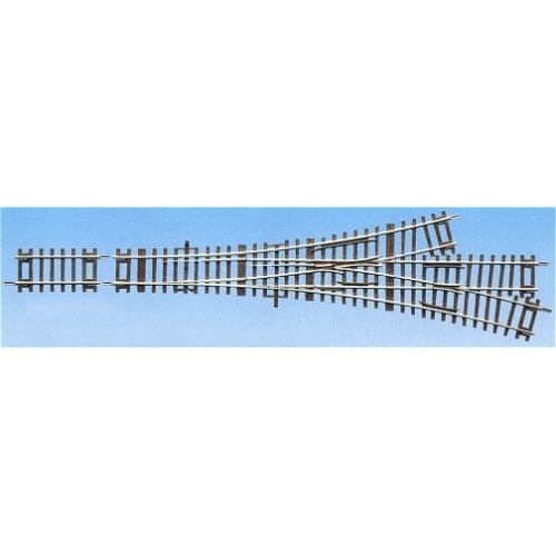

Il Roco Line e' asimmetrico ( e non simmetrico, come il Peco ), percio' e' un deviatio doppio. Quindi, se non ho capito male, potrei anche inserirlo come avevo previsto.

Non ho presente quello che Roco chiama impropriamente "deviatoio asimmetrico" ma se i 4 aghi non sono allineati va bene perchè in realtà è un "deviatoio doppio".

Questo e' il deviatoio in oggetto:
roco line 42454.jpg [ 65.34 KiB | Osservato 5458 volte ]

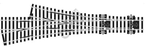

Preciso inoltre che anche i miei Peco SL-E-199 sono deviatoi doppi.
Peco_SL-E_199.jpg [ 28.24 KiB | Osservato 5437 volte ]

Quello è un deviatoio doppio e tecnicamente ci può stare anche se è sempre stato ben poco usato nelle FS su binari di circolazione.
