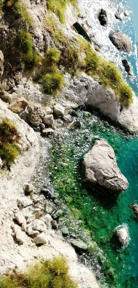

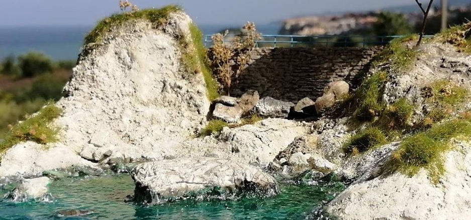

Non conosco la resina in questione e non so quanto sia liquida e i tempi di asciugatura, ma una prova di inclinazione del piano durante l'asciugatura l'hai fatta?
Così, tanto per vedere che forma assumono le onde.

Ciao Axel. Mi piace la tua versione di mare.
Si può fare qualcosa per controllare il menisco?

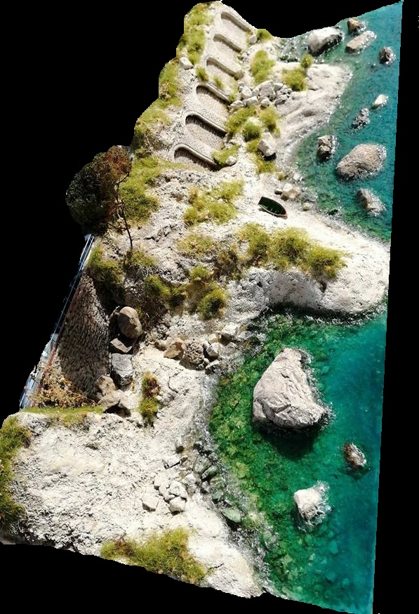

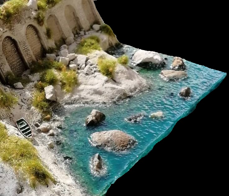

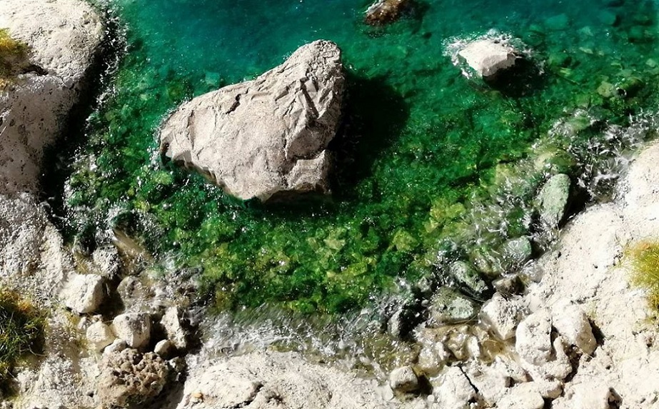

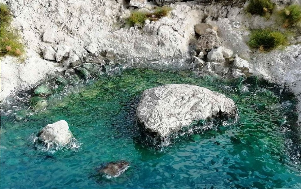

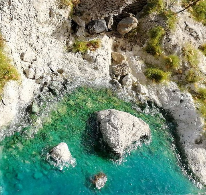

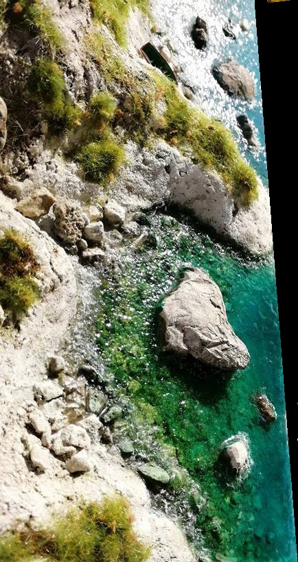

@Modellista, no nessuna prova, anche perchè poi sul plastico, non potrò inclinare nulla e "soffiare" sulla resina, non mi pare dia un buon risultato quanto il gel :roll:

Il menisco è l'incurvarsi della superfice di un liquido in prossimità della parete che ne delimita il volume. Esempio tipico: acqua in una pipetta. Nel nostro caso, la resina tende ad incurvarsi in prossimità delle rocce o delle pareti che contengono mari, fiumi e corsi d'acqua in generale.
In alcune foto che hai mostrato si nota, in altre no (o non l'ho visto). Hai preso provvedimenti particolari?

In quale foto lo noti questo effetto?

Qui, Axel.
Ho preso fischi per fiaschi?
 Oggetto del messaggio: Re: NUOVE TECNICHE E MATERIALI PER FARE IL MARE....
MessaggioInviato: mercoledì 24 ottobre 2018, 20:25
Dici quella roba che sale sulla base dello scoglio?Quello è il gel AK 8002 messo apposta, ma ripeto tutto ciò sono solo delle prove, quindi ci sono anche delle forzature, il tutto per sperimentare e valutare.La resina RESIN PRO si è comportata molto bene.Inodore (usata con finestra chiusa) liquidissima e non ha fatto neanche una bolla, nonostante io l'abbia versata velocemente e dall'alto.Tempo di asciugatura ottimale.Garantita per non ingiallire col tempo.

Da inesperto...forse gli avrei dato meno verde verso riva...ma un blu piu trasparente........
Troppo verde mi da di lago......
Ma eccellente..... :mrgreen:

Si grazie anche se visto dal vivo è molto meno verde.Ora il prossimo esperimento lo farò colorando la resina e lasciando neutro il fondale :wink:
