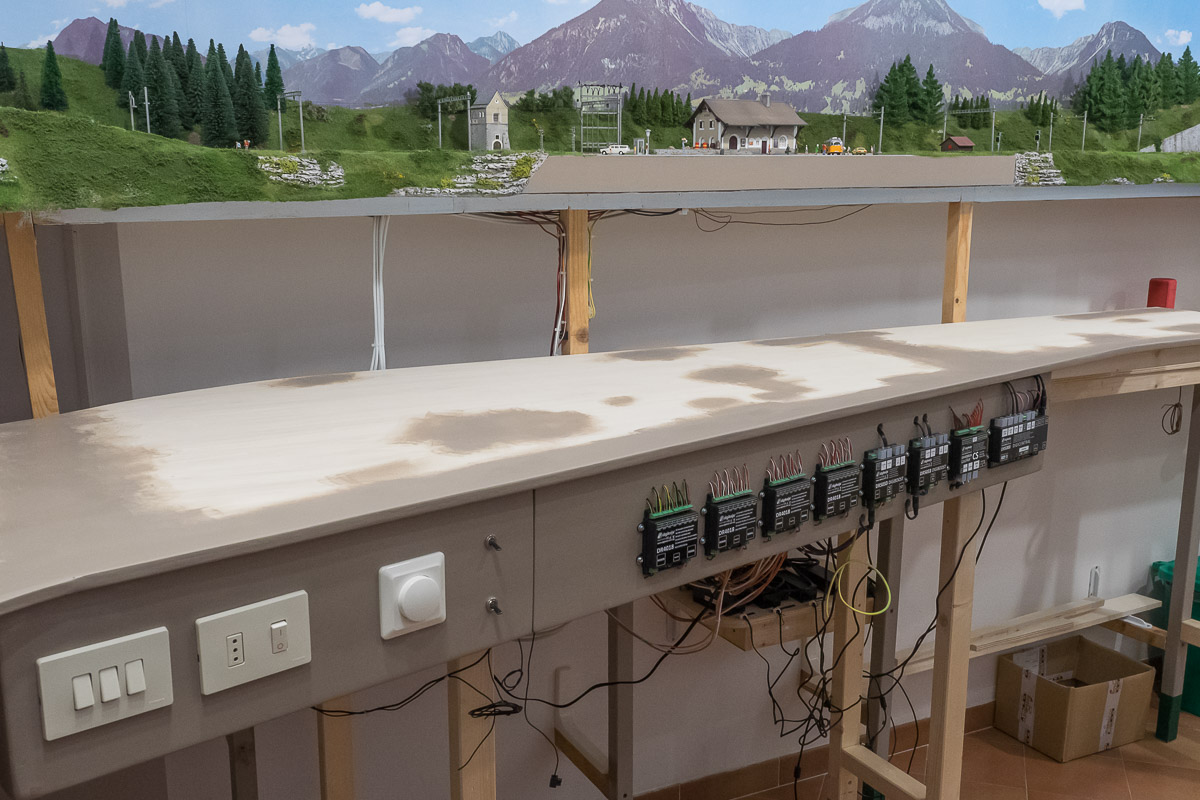

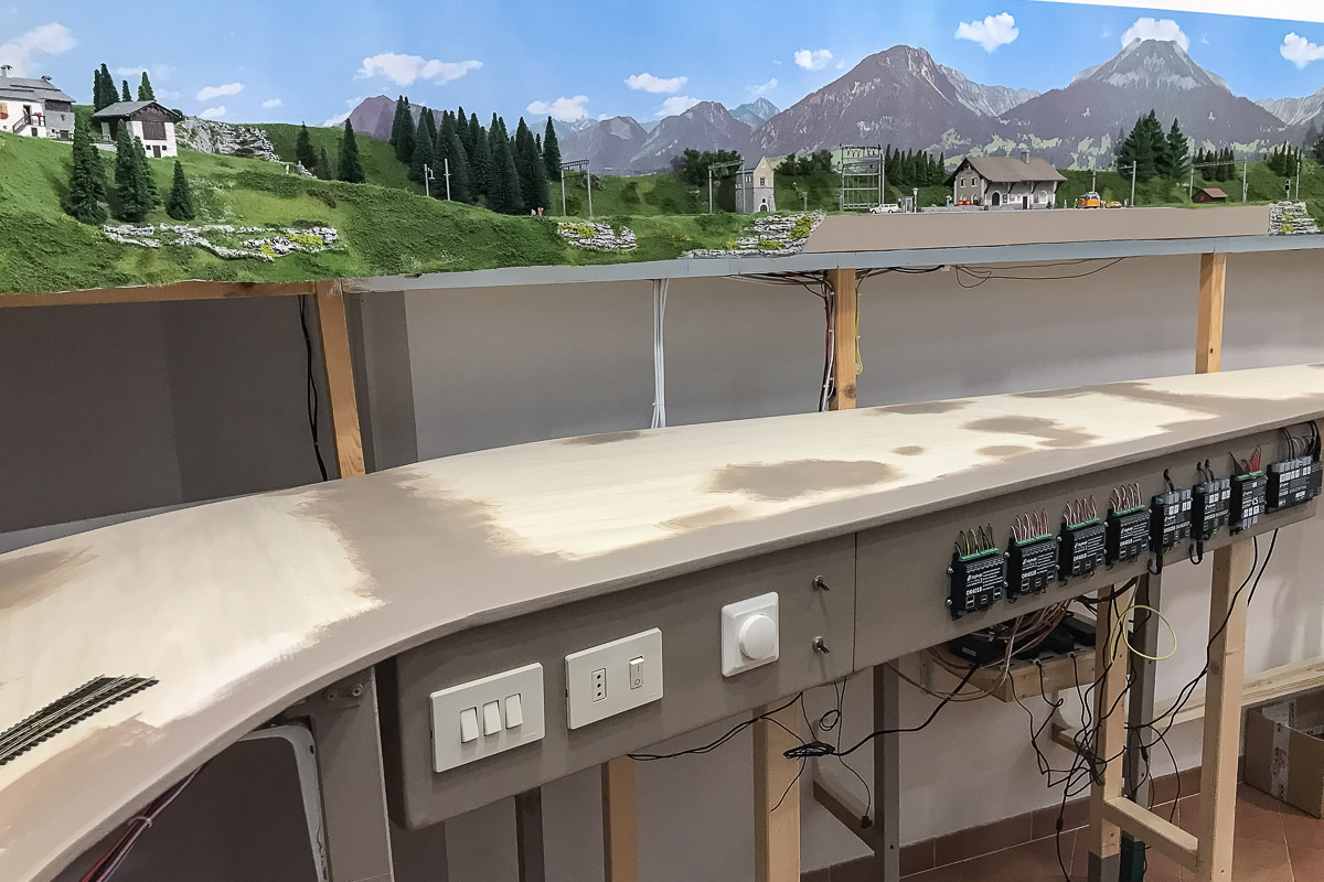

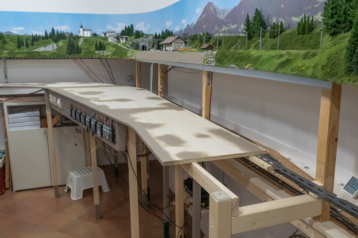

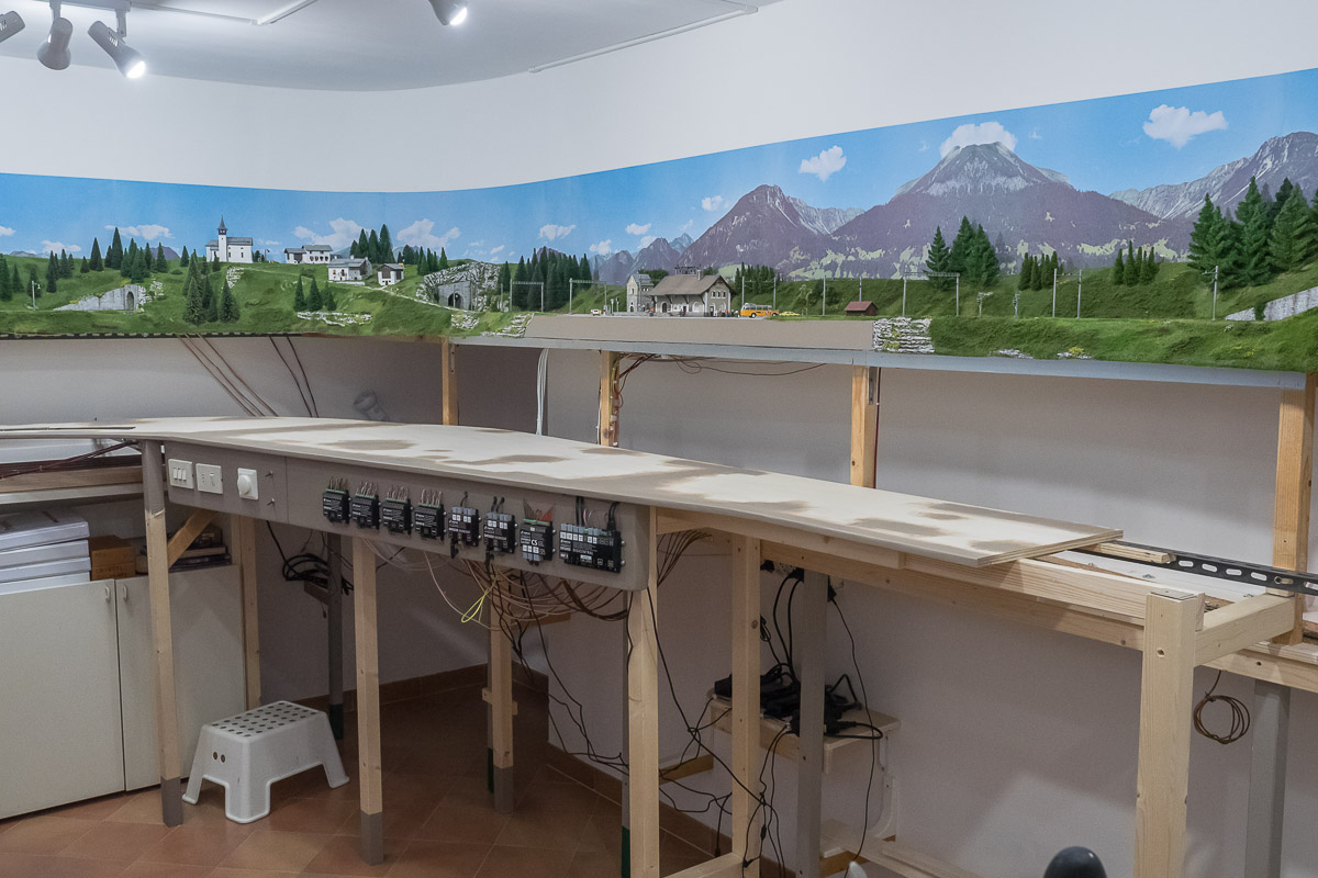

Ho posato il piano dove si situerà la stazione di “Sorbole” (FS).
E’ a 122 cm dal suolo, un’altezza che trovo davvero valida: è facile accedervi dal basso, la visuale dei rotabili è ottimale e non si fa fatica a raggiungere con il braccio qualsiasi punto dell’impianto.
Da questo punto di vista il circuito RhB (rotaie tra 156 e 158 cm) è sicuramente più scomodo anche se offre l’opportunità di avere i rotabili quasi ad altezza occhi.
La futura stazione DB (sul lato opposto) sarà invece a “soli” 108 cm, un pò pochi per me che sono alto 1,84 m.
Come accennato due giorni fa, ho finalmente potuto fissare nella sua posizione definitiva il pannello con la centrale e i vari decoder (a destra) e il pannello con il controllo della tensione a 220v e delle luci della stanza (a sinistra).
Quest’ultimo è stato già cablato mentre per la parte DCC ci sono ancora un pò di collegamenti “volanti” che sistemerò nei prossimi giorni.

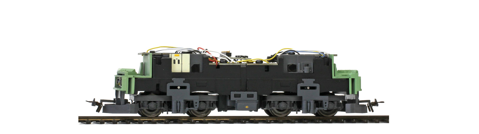

Se hai aperto il il Ge 4/4 Sound Bemo è possibile/ conveniente modificare le vecchie macchine che ho già digitalizzato per un sound upgrade?
L'ho aperta per eliminare la molla al pantografo posteriore e inserire il macchinista.
Stupidamente non ho scattato una foto.
Il blocco motore + PCB + decoder + luci a Led mi sembra sagomato diversamente dalle vecchie analogiche che pure io posseggo (ma non digitalizzo per vari motivi).
Per ora ti allego la foto dal sito Bemo e alla prima occasione la riapro e magari l'affianco ad una vecchia versione.
Io non ho di certo la manualità necessaria e a me sembra complicato da fare ma visti certi tuoi capolavori...
1258021.jpg [ 59.04 KiB | Osservato 2937 volte ]

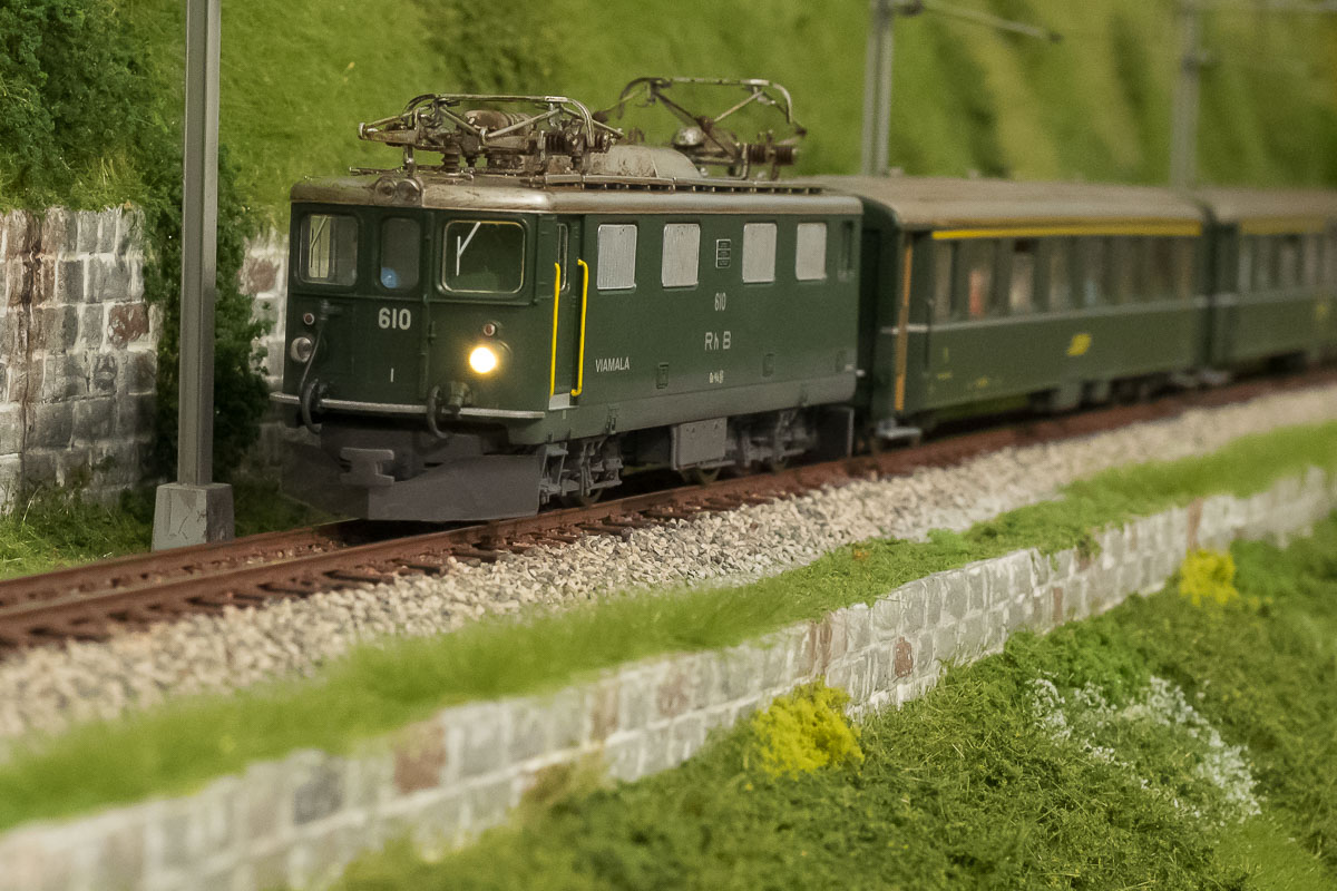

La nuova Ge 4/4 I ha la possibilità di accendere il solo faro destro (sulla testata posteriore).
Nella foto il treno sta procedendo in retromarcia.
Ma forse tu ti riferivi alle luci rosse (che non sono funzionanti)...
