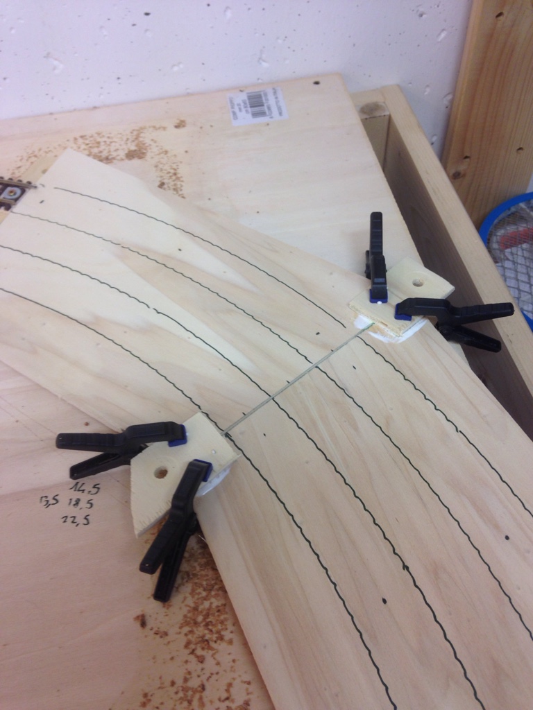

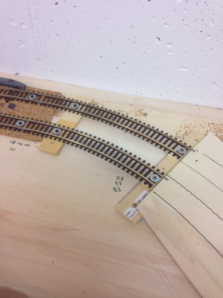

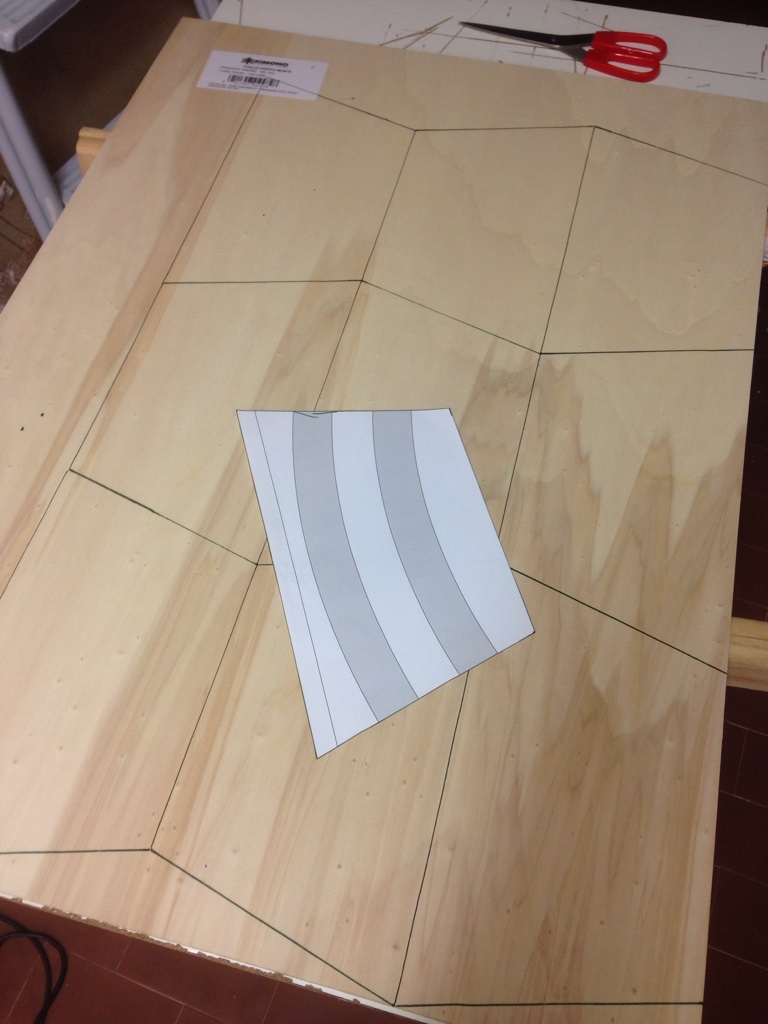

Allora ecco ho intanto riprogettato per bene la pendenza e stampato in scala reale un settore di 30' per creare una dima da usare sul compensato di 5mm. La forma trapezoidale consente una resa maggiore per foglio e inoltre ho lasciato molto piu' margine per poter applicare il suggerimento di despx, ovvero non mettere nessun supporto sotto il piano. I binari saranno avvitati direttamente sul legno. Ogni settore di 30' (ovvero ogni binario curvo roco) si alza di 7,3 mm, per una pendenza inferiore al 3,5%. L'ultimo mezzo giro avra' una pendenza maggiore e variabile per ulteriore sicurezza, arrivando alla quote finale di +220mm. Anche non allungando tutto, questa volta la quota ci sarà o mi faccio prete :)

Bel lavoro,
una bella raffica di domande:
ci dai le dimensioni dei pezzi trapezoidali?
quanti ce ne sta in un foglio di compensato e di che misura è il foglio?;
quante ne occorrono per un cerchio completo?
che raggio di curvatura è previsto (poss. in mm e non in numero Rqualchecosa)?
grazie

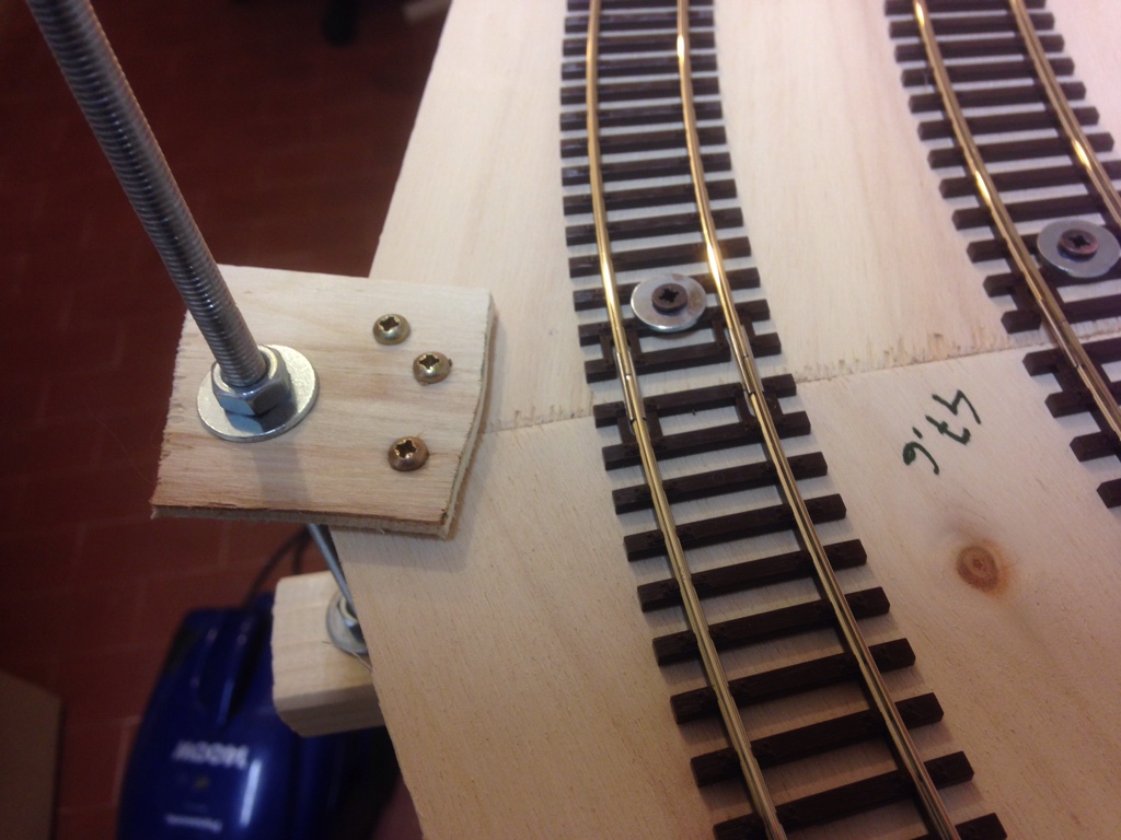

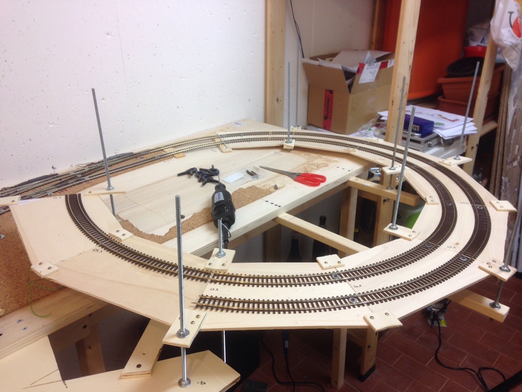

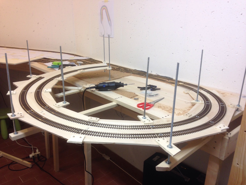

Il rifacimento sta procedendo piu' velocemente di quello che pensavo. Grazie al suggerimento di Despx, oltre a recuperare l'altezza necessaria, il montaggio è ancora piu' veloce e la la geometria sembra piu' 'solida' nel senso che non c'è molto gioco anche dopo 9 settori montati.
Per rispondere alle vostre domande: su un foglio da 830x600 ho ottenuto 9 settori (ognuno accoglie esattamente una coppia di binari roco r3r4).
Despx, vorrei prima provare il rumore così, sono curioso! Poi se eccessivo metto qualcosa sotto. Nel garage tuttavia non disturbo nessuno, fortunatamente i piani sono super isolati (classe A).

Prova...magari avrai ragione tu :mrgreen:
Okkio che gli spanciamenti e gli sbandieramenti dei mezzi lunghi non vadano ad impattare sui pezzi di legno che uniscono i moduli dell'elicoidale....io ci sono già passato...non sai che incazzatura scoprirlo a lavoro ultimato... :twisted:

Hai ragionr faro' subito delle prove con carrozze da 30!

un ultimo sforzo, poi non ti rompo più.
ci dai le misure del trapezio (lato maggiore, lato minore e altezza)?
grazie
 Oggetto del messaggio: Re: PLASTICO: Plastico di umbriele
MessaggioInviato: domenica 24 maggio 2015, 14:20
Messaggi: 2704
Ciao aesse61 le misure sono: 27,8 - 19,3 - 15,7.

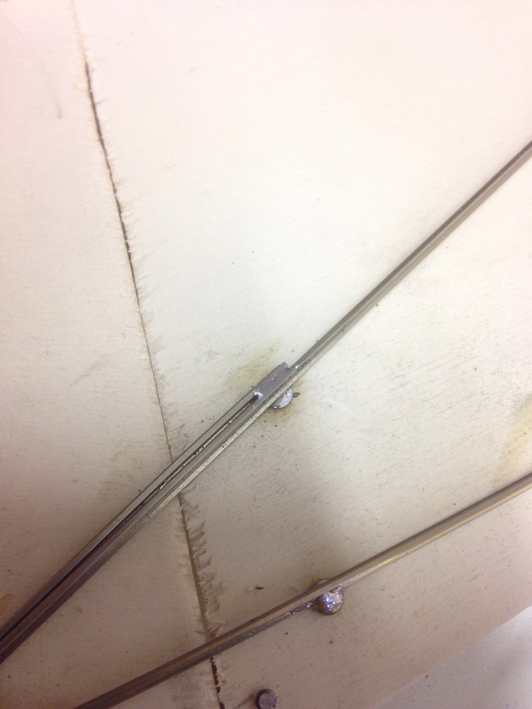

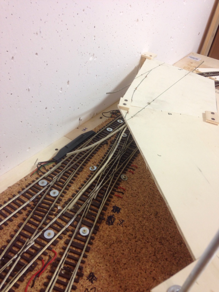

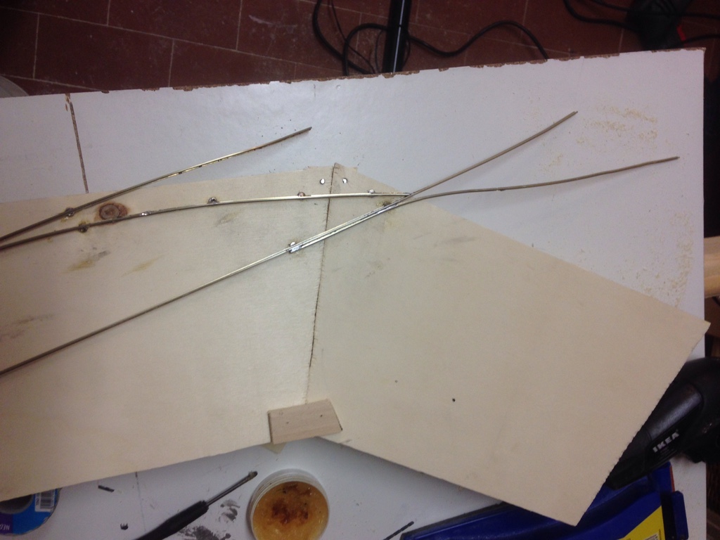

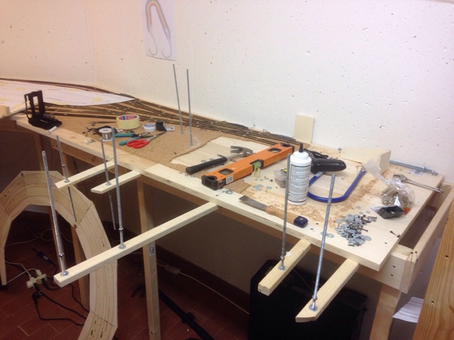

Prosegue la salita dell'elicoidale, arrivando al primo sorpasso dei binari sottostanti, con una quota molto buona, e la geometria sembra chiudersi bene. Questo è il punto piu' difficoltoso in cui ho dovuto escogitare un sistema per la presa dei pantografi sotto: ho copiato da un noto plastico (trainpassion) avvitando piccole viti sotto il piano, alle quali ho saldato delle vecchie rotaie, la difficolta' è che in quel punto c'è un inglese e uno scambio...

Ma perchè hai fatto tutti quei trapezi? L'ideale sono spicchi da 90° molto piu robusti con meno giunzioni da fissare.......
Mah..... :roll:
C'è un articolo molto interessante sulle elicoidali su un numero de I Treni........
MessaggioInviato: lunedì 25 maggio 2015, 7:09
Messaggi: 2704
Per non avere troppo scarto dalle tavole di compensato

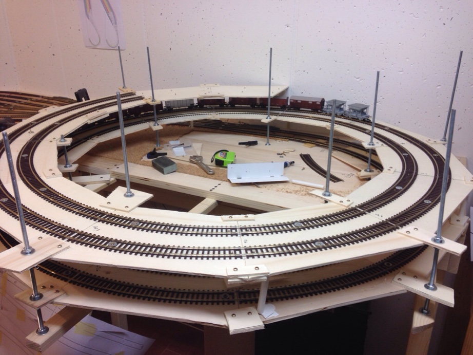

Piccolo aggiornamento avanzamento lavori
ImageUploadedByTapatalk1433364711.989652.jpg [ 216.88 KiB | Osservato 5656 volte ]
