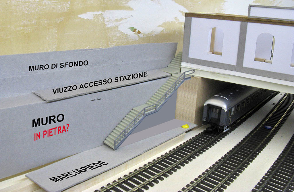

Studio per una scala. Dovrò aggiungere qualche scalino ed inclinarla un pochino verso l'esterno.

Ciao Marcello,
a sentimento mi pare che la scala a filo del marciapiede sia poco "antiinfortunistica"...
Comunque, progetto interessante.
Buon proseguimento
MessaggioInviato: martedì 29 agosto 2017, 11:13
Messaggi: 435
Se posso dare il mio contributo...
Nella foto la scala sembra essere a filo della banchina, lato rotaie. E' una posizione di sicurezza? Hai previsto una rete di protezione molto alta? Così com'è sembra troppo vicina ai convogli, secondo me.
Peraltro ha senso sia posizionata in asse con la colonna su cui è posizionato l'edificio, per via delle staffe di ancoraggio in alto.
Potresti valutare di spostare la colonna verso l'esterno, aumentando la luce complessiva tra le due e adeguare di conseguenza la forma della scala.
Ma ho solo fatto un ragionamento sulle proporzioni visibili nella foto postata, potrei essermi sbagliato, naturalmente.
La gradinata è commerciale? Sembrerebbe da stampo. A occhio ha una "alzata" un po' troppo abbondante, diciamo 25 cm nella realtà, contro i 17 classici?
Bel lavoro, a prescindere. Complimenti.
MessaggioInviato: martedì 29 agosto 2017, 11:59
Messaggi: 5127
Ho detto che è uno studio, perché le cose non si vedono finché non sono fatte, in questo caso è tutto molto difficile da immaginare perché si tratta di adeguare un prodotto commerciale ad una situazione che non è per nulla la sua; infatti la scala risulta colta di almeno 3 gradini, e la posizione, come giustamente detto, è troppo vicina al bordo del marciapiede in modo da occupare anche lo spazio oltre la linea gialla.
Quindi : allungare la scala ed inclinare le due rampe finali di alcuni gradi, in modo da rientrare appieno nel centro del marciapiede. Per quanto riguarda le staffe, ho un'idea diversa :D

Ecco, forse ci siamo...
L'altezza dello scalino è 2 mm.

Potrebbe andare. Anche se proverei a vedere se inserire delle strutture metalliche di sostegno alla scala renda il tutto meno "muroso", creando un dettaglio interessante in più. Quelle ringhiere però non si possono vedere in ogni caso!

Una scala simile a questa sarà sul marciapiede opposto, qui mi piace di più così. E' vero i corrimano sono un poì bruttini, prima proverò con la verniciatura, se saranno passabili bene, altrimenti li sostituirò.

Questa è una scala a norme di oggi, un tempo le facevano così se non c'era la distanza minima dalla linea aerea.
Per rompere la monotonia del muro fallo ad arcate, e magari ci metti anche una o due porte che immettono in locali di servizio.
si direi che va bene
Concordo con Marco, valuta l'epoca che hai scelto per la costruzione della stazione (primi decennio del 1900) e adeguala alla tua epoca di ambientazione (1950/60/70 oggi?... non ricordo). Di conseguenza potresti avere
a) la soluzione esposta da marco
b) eliminare il muro sottostante ed avere la rampa scala a sbalzo rispetto al muro laterale. in questo caso la struttura portante e la scala stessa potrebbe essere in profilati di acciaio (soluzione Bomby)... ma anche in cemento armato;
A mio parere potrebbero andare ... dovrebbero essere solo + fini (un corrimano tubolare per normativa ha un diametro di 42 o 48 mm), nell'immagine due post sopra la rete di protezione è stata sicuramente inserita di recente per
a) adeguamento normativa di distanza minima dalla linea aerea
b) i parapetti scala originali e ben visibili sono anche facilmente scavalcabili ... idonei per prendere il treno al volo (se va bene) o in faccia (se va male) :lol: :lol:

tanto per rendere l'idea ....

... come al solito ho selvaggiamente lavorato sulla tua immagine ... chiedo scusa :oops:
il muro laterale ovviamente lo vedrei bene in pietra tipo questi

Bene.
Epoca 1990 - 2010.
Questa scala dovrebbe restare così, l'altra vedremo.
I corrimano sono un po' troppo grandi, quasi 1 mm.
Il muro sarà simile a questo:
