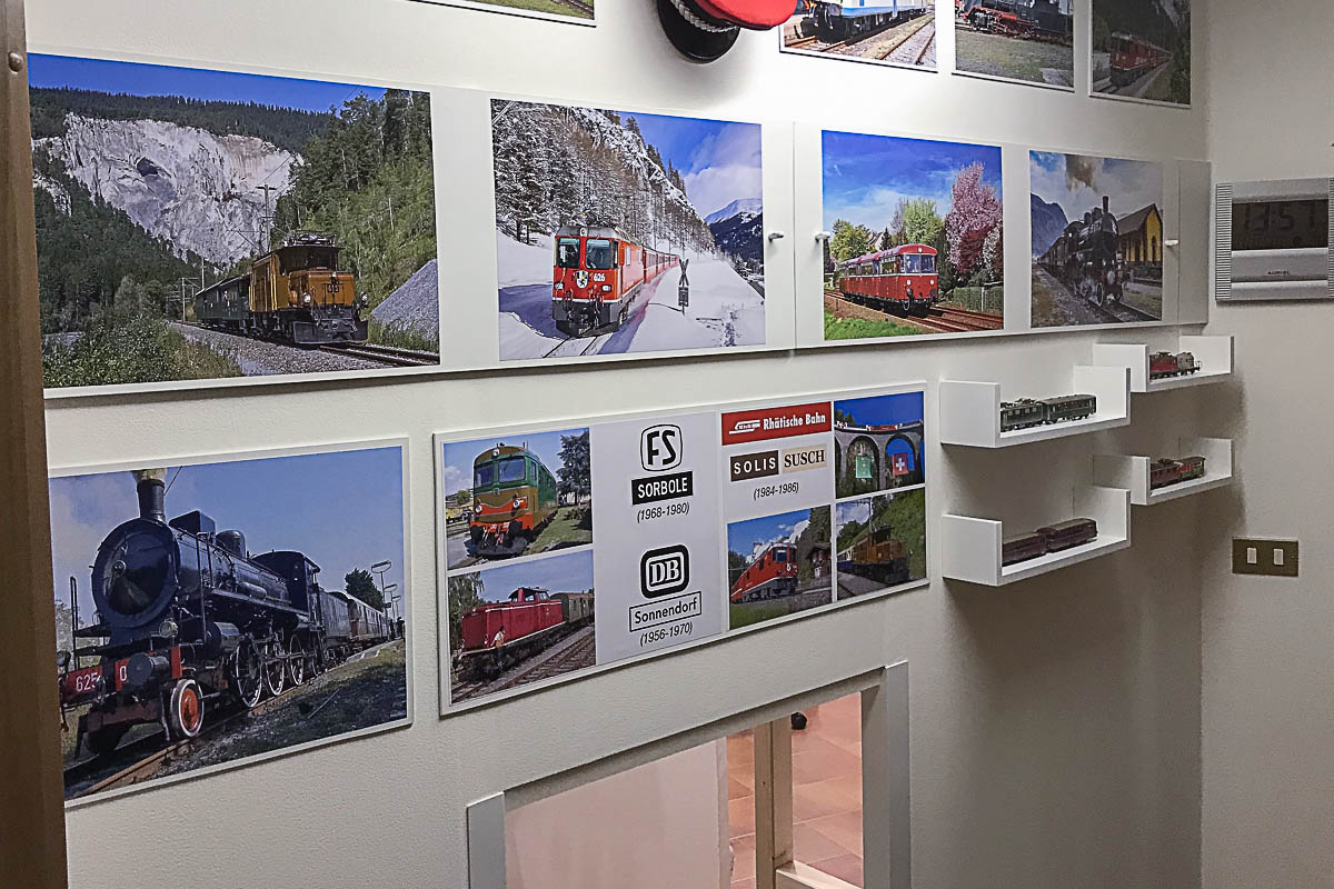

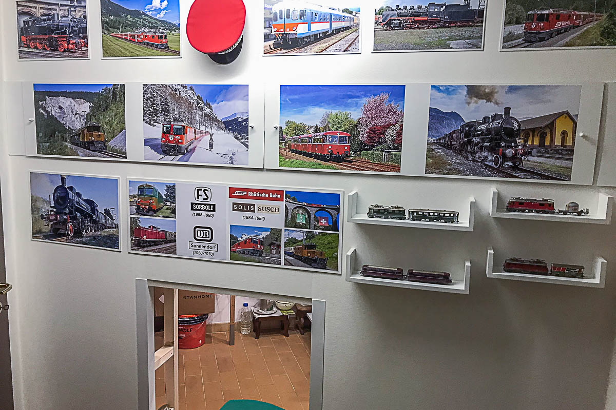

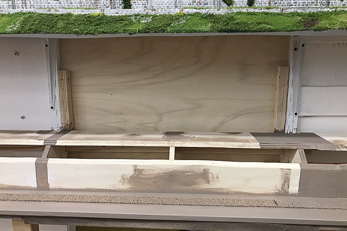

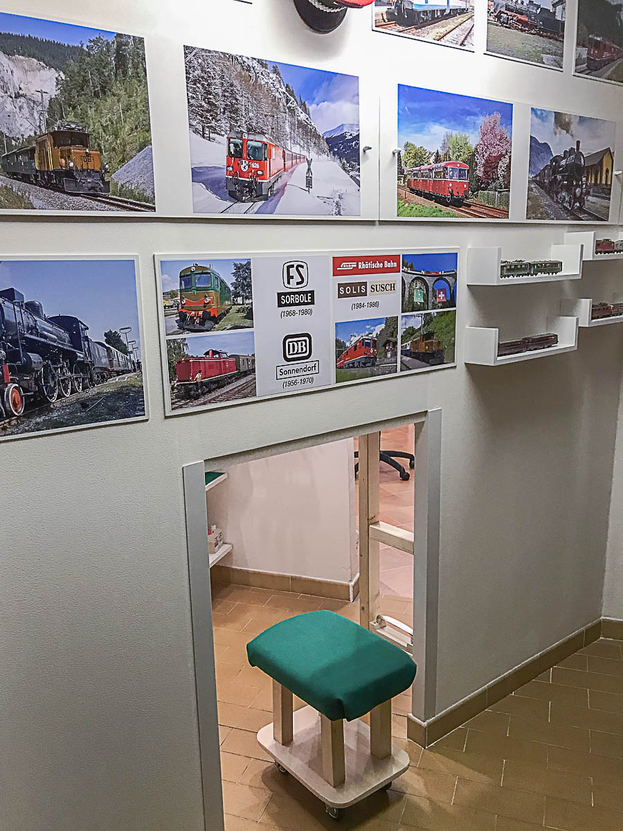

Ieri ho finalmente terminato i lavori sulla parete di ingresso alla stanza del plastico.

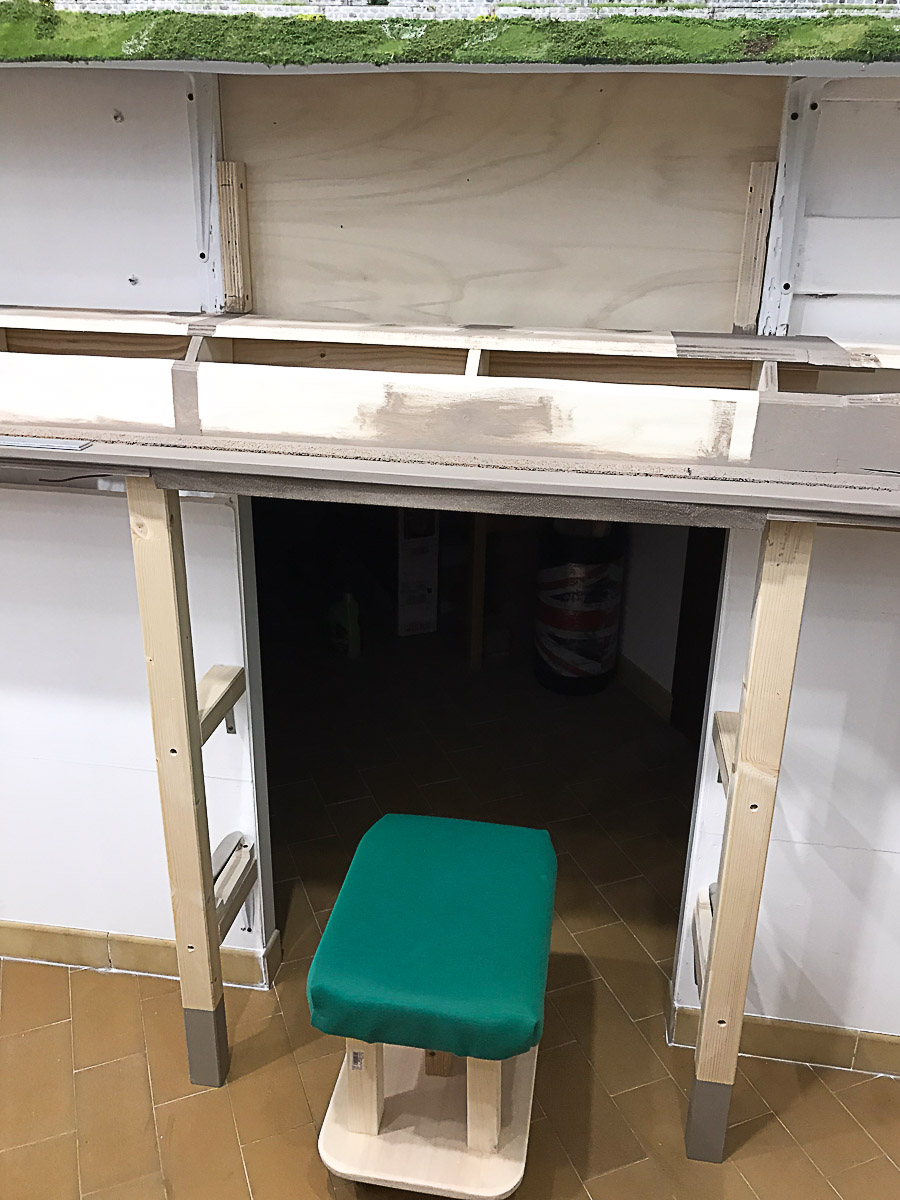

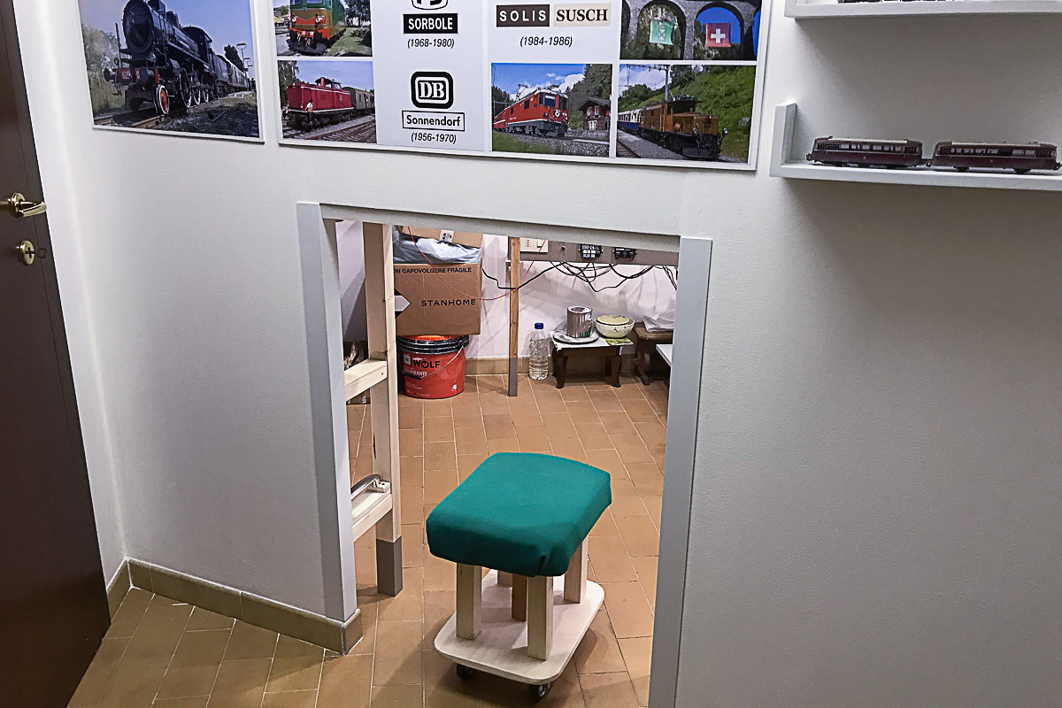

Alla fine ho optato per la soluzione con il plastico fisso e l’ingresso basso (106 cm).
Ho voluto privilegiare l’affidabilità nel tempo del plastico a scapito della comodità.

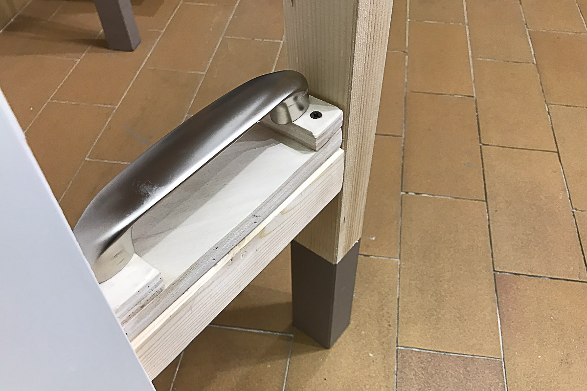

Per ridurre i disagi ho costruito una seduta su ruote e ho sistemato due maniglie metalliche per aiutarsi.
Ho protetto gli spigoli delle pareti in carton-gesso con due angolari in plastica e imbottito la parte superiore con gomma-piuma.
L’ingresso non è certo agevole ma comunque fattibile.
Testato ieri sera da un amico che da pochi mesi ha la protesi all’anca e dalla suocera ultra-ottantenne.
In questo modo una volta dentro alla stanza, il plastico è immediatamente fruibile senza dover ripristinare parti mobili o collegamenti elettrici.
Ho anche sostituito i teli verdi che nascondevano l’accesso alla stazione nascosta RhB con dei pannelli rigidi abbelliti con fotografie a tema.
La parte alta dell’accesso alto 152 cm è stata chiusa con un pannello in multistrato facilmente rimovibile in caso di ripensamenti.
Le giunte sono stuccate e, all’esterno, sono nascoste con un pannello di faesite con una indicazione dei nomi delle quattro stazioni e dei periodi di ambientazione.
Adesso posso tornare a lavorare al plastico FS…

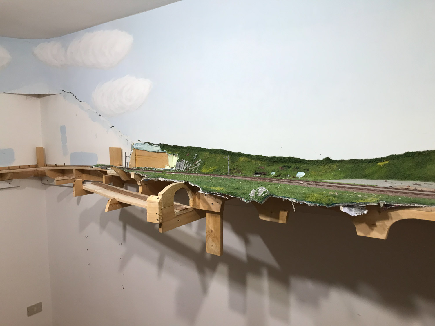

P.S.

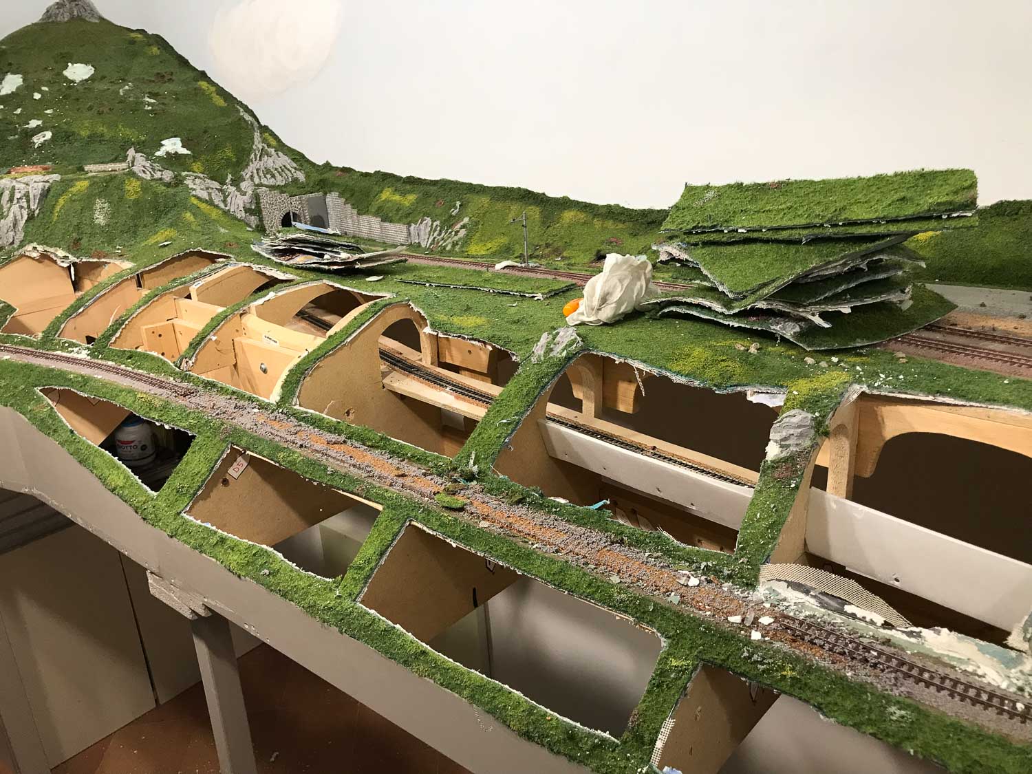

allego foto di repertorio per ricordare le malefatte di Attila sul vecchio "Solis"
Attila.jpg [ 255.24 KiB | Osservato 2062 volte ]
Attila 2.jpg [ 204.63 KiB | Osservato 2062 volte ]
2022 02 07 smontaggio.jpg [ 211.4 KiB | Osservato 2062 volte ]
