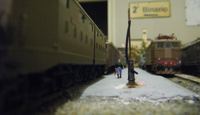

Visita al deposito Cargo...

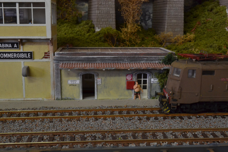

E' estate, il Capo Piazzale sorveglia le manovre rinfrescandosi con un gelato...

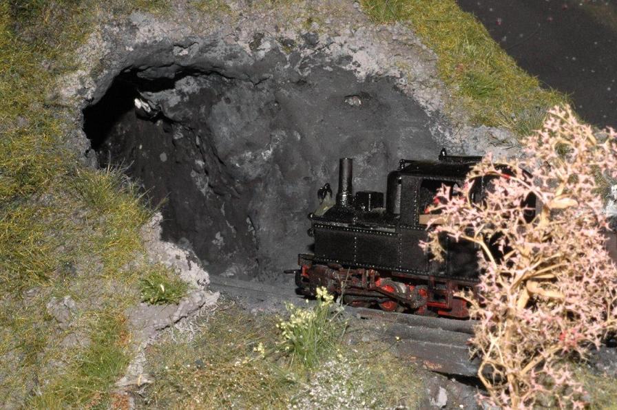

Una dedica alla linea Gozzano - Alzo, chiusa nel 1922

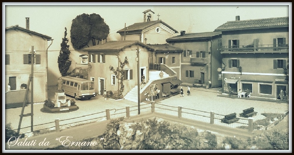

Una vecchia cartolina dal paese di Ernano.

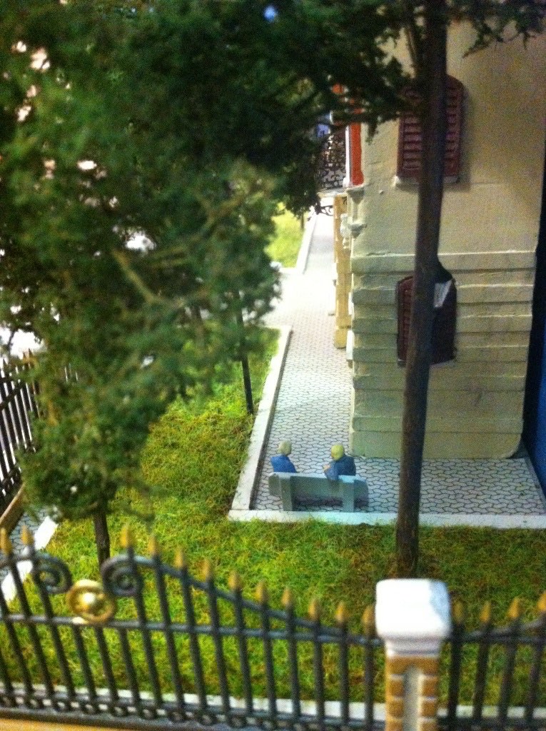

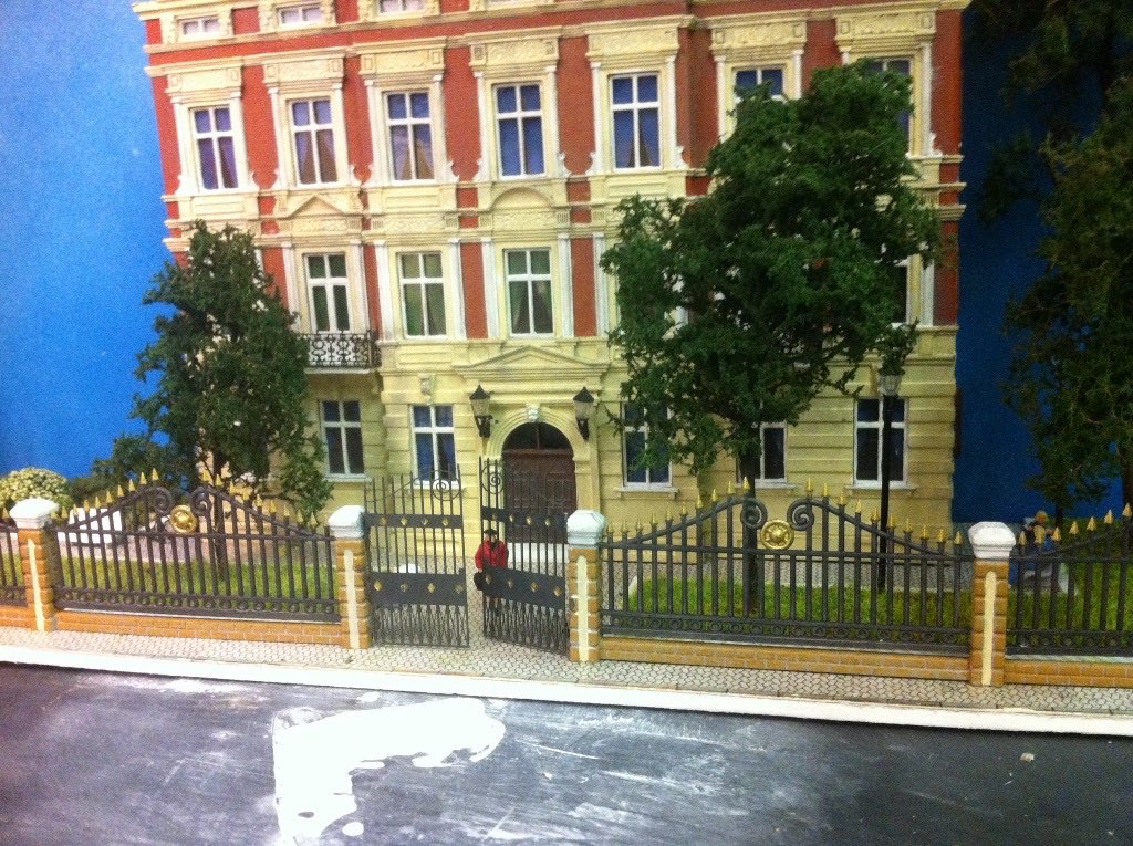

Non è ancora terminata,ne inserita nel contesto della piazza,ma due scatti della mia villa comunale li vorrei condividere con voi.

Un lavoro così bello merita approfondimenti: ispirazione, materiali, tecnica?

Intanto grazie x "il lavoro così bello",non mi aspettavo un complimento simile :-)
Non è tutta farina del mio sacco,l idea nasce dalla necessità,mia naturalmente,di realizzare un edificio "importante" x la piazza antistante la stazione di testa.
Casualmente ho trovato la riproduzione della Artitec,di un palazzo chiaramente del Nord Europa, che a mio avviso non stona in tante città Italiane,se poi consideri che a Roma ne trovi a decine,di simili,e personalmente mi sono occupato di gestione e manutenzione di strutture alberghiere tra le più antiche,x ben 25 anni,ecco qui che nasce la scelta.
Naturalmente Artitec produce solo la facciata,pertanto ho costruito le pareti laterali in cartolegno,le pareti divisorie in forex,e ho tolto il classico tetto spiovente,in tegole "francesi ",sostituendolo con una riproduzione di pavimentazione in resina,ed applicato le finestre,laterali,sempre di produzione altrui.
Il muretto con cancellata è stata acquistata preso un mercatino da Alberto Collo,naturalmente pitturata da me con colori Tamya,il cancello è una produzione artigianale,le panchine sono in metallo ,acquistate presso un mercatino di Roma,gli alberi realizzati con teloxis-veri ramoscelli-e turf,l'illuminazione è stata realizzata con lampioni Haugen,tubetto di rame,e micro led.
I giardini realizzati con muretti in forex,sabbia da decorazione e polveri da belle arti,erbetta commerciale applicata con elettrostatico.
Invecchiamenti vari con polveri e pitture ad aerografo.
Credo sia tutto

Dimenticavo,le tende all'interno sono realizzate in cartoncino,pitturate nei vari colori,ed alcune stanze sono illuminate,ma ora non ho le foto [GRINNING FACE WITH SMILING EYES]

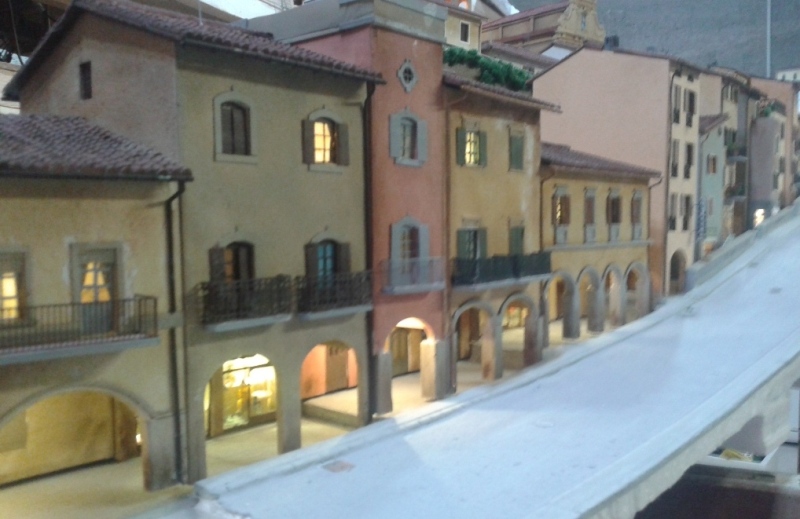

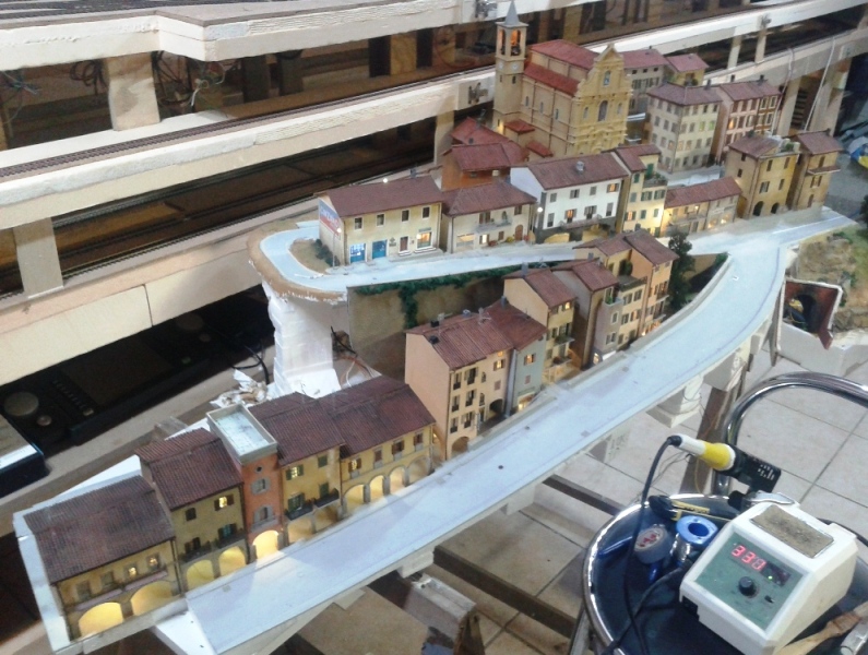

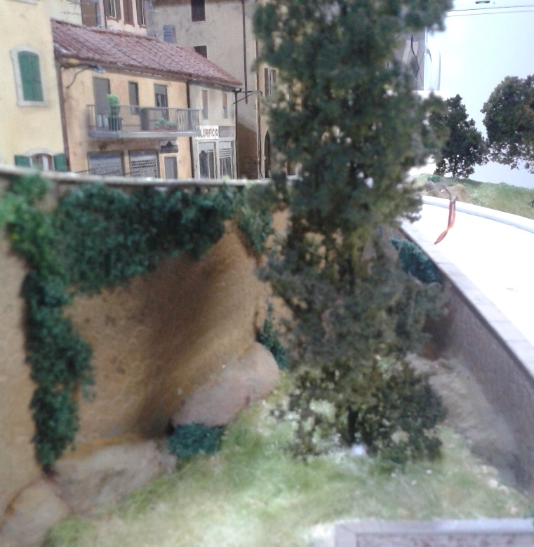

un pò di particolari del mio paesello in costruzione :wink: :wink:

Superlativo, con i colori e l'invecchiamento che rendono bene la realtà, la chiesa mi ricorda molto quella di Cervo in Liguria.

Ma la tizia nella seconda foto è vestita di lattex? :mrgreen: (quando si decideranno a fare i figurini realistici tanto quanto i modelli?)
Per il resto, complimenti, il borgo è davvero bello (fatto come piace a me)! Sembra davvero vissuto.
