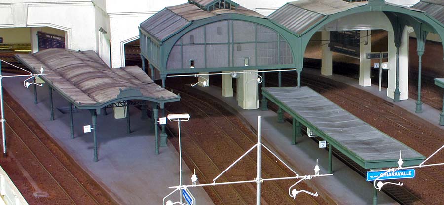

Sì, la pensilina Faller 120181 è proprio un classico. Mi è sempre piaciuta molto, tranne la copertura che sulla mia ho rifatto usando fogli di alluminio modellato su... spaghetti a imitazione delle lamiere ondulate.

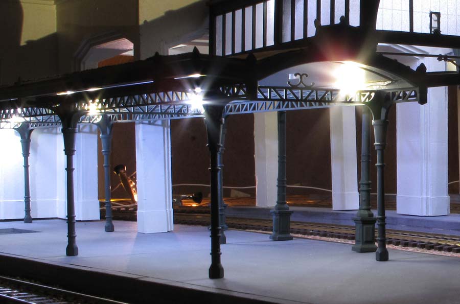

E già che c'ero l'ho anche illuminata

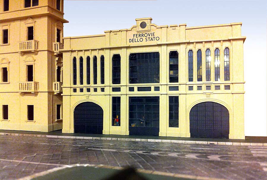

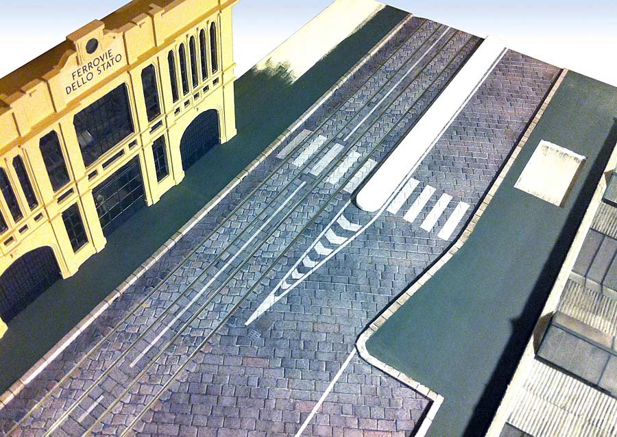

Proseguono a rilento i lavori a Milano Chiaravalle principalmente per mancanza... di tempo! Comunque pian piano nasce viale Francesco Sforza (duca di Milano, fu il primo duca della dinastia degli Sforza). Avendo deciso di riprodurre una porzione di fabbricato viaggiatori per Milano Chiaravalle ho pensato di circondarlo di edifici cercando di armonizzarne l'inserimento, perciò si sviluppa un'altra piccola porzione di città con un viale lastricato di pavè che scavalca l'intero fascio di binari della stazione.
Per adesso sto completando l'edificio posizionato a sinistra della stazione, costruito con il solito cartoncino da 2 mm e arricchito con decori in resina, balconi con colonnine provenienti da stuzzicadenti e cartoncino di vari spessori... insomma, stesso metodo degli edifici costruiti finora sul plastico. Ora restano da fare gli infissi, il tetto, le grondaie e decorazioni varie...

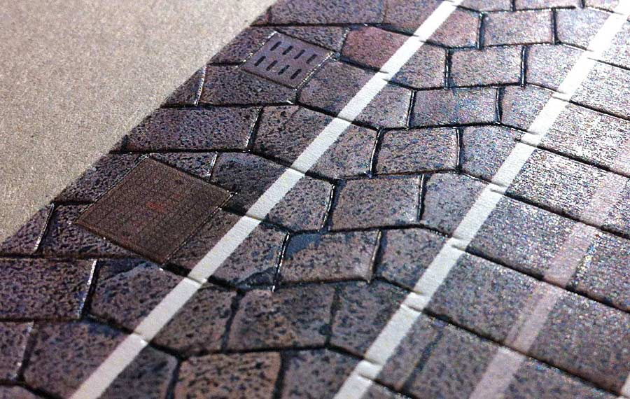

Solita procedura anche per la realizzazione del pavè: una volta "costruito" il viale a computer ho stampato il pavè su carta normale incollata successivamente su cartoncino leggero, quello delle scatole per merendine è l'ideale dato che ammortizza bene la successiva e noiosa incisione delle fughe fatta con un punteruolo.
009.jpg [ 115.57 KiB | Osservato 7702 volte ]

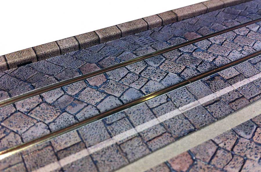

In seguito ho tagliato il cartoncino a strisce per permetterne l'accostamento con le rotaie del tram, invecchiate e lucidate visto che lungo viale Sforza il tram passa spesso.
