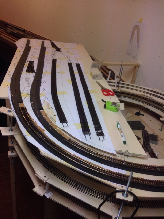

Ho trovato un modo per usare tutti quei pezzettini di binario da 2mm della roco che ti danno insieme agli scambi ;) il secondo giro è concluso ed é stato necessario correggere un po' di gioco.
@Bomby ora l'altezza per il piano superiore c'è abbondantemente ;)

Per la serie "non buttar via mai niente!!!" :wink:

Ma cosi hai falsato la geometria Rocoline..........ora hai cerchi piu larghi di una misura ignota......
I pezzetti sono preziosi per gli scambi visto che Roco ha una geometria tutta particolare........ :oops: :oops: :roll:
Occhio a quelle viti che spuntano da sotto......... :cry: :cry:

Hai presente dove va la geometria rocoline dopo 2,5 giri di elicoidale ? :roll: :roll:
Comunque non mi servivano...tolgono anche realismo nei tratti a vista, e comunque usero' tillig nei tratti in vista.
Per le viti ci sarà presto una spuntatina con il Dremel :mrgreen:

La geometria ROco va dove deve andare dopo 2,5 giri di elicoidale; se si parte precisi si arriva precisi........ :mrgreen:

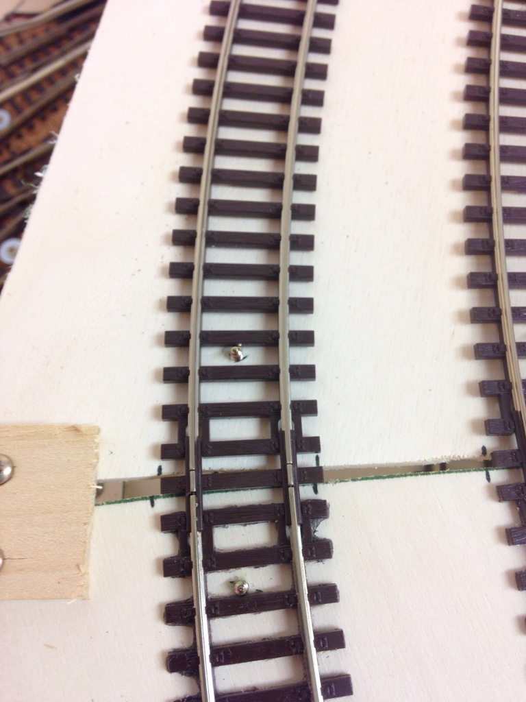

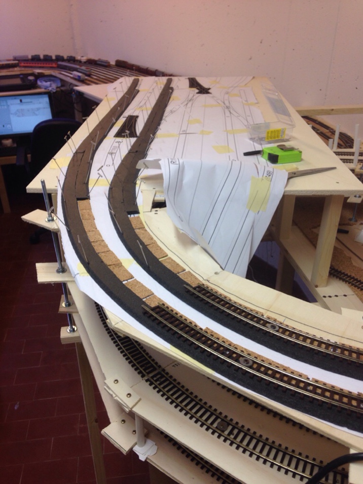

Finalmente si sale!

Felice che la stronzata da me fatta in fase di progetto sia stata risolta con successo!

Diciamo che ho dovuto fare qualche compromesso, niente isolamento sotto le rotaie dell'elicoidale, solidità del supporto non ottimale ma passabile, e pendenza variabile negli ultimi 180°.
Ho provato tutti i rotabili che ho (10 tipi di loco di varie marche) e tutte sono salite bene. Anche una composizione di 7 carrozze con prendicorrente, ma in testa il "mulo" roco 444 :wink:

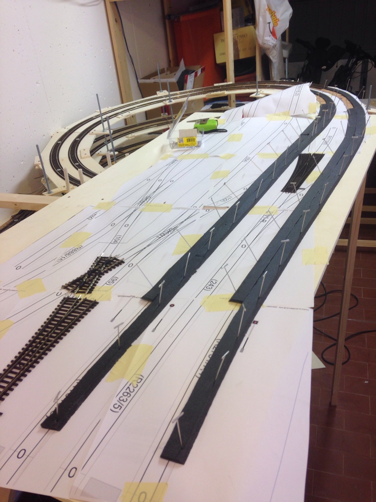

Grazie ma i complimenti vanno rivolti a Bomby in questo caso. A proposito, vedete che ho aggiunto un tronchino in uscita dal binario centrale nel disegno, secondo voi ci sta?

Certo che ci sta, se non ci sono problemi di circolazione.

@Bomby: vedi la parte destra del piano stazione, diventa un po' difficoltoso raggiungerla per lavorare al paesaggio. Pensi che sia meglio mettere il fondale piu' lontano dal muro?

Sì, a meno di non realizzare una porzione staccabile, che forse è pure meglio: guadagni ancora in profondità potendo piazzare lo sfondo radente al muro e puoi ricreare uno scorcio di vita cittadina o indstriale più completo, e per farlo puoi lavorare comodamente su di un tavolo :wink: .

Dovro' studiare bene misure e incastri...sto cercando di costruire tutto a secco solo con viti, non ho usato nemmeno una goccia di colla fin ora..non so perché ho un presentimento. Anche il paesaggio potrebbe essere fatto così come dici, asportabile..
