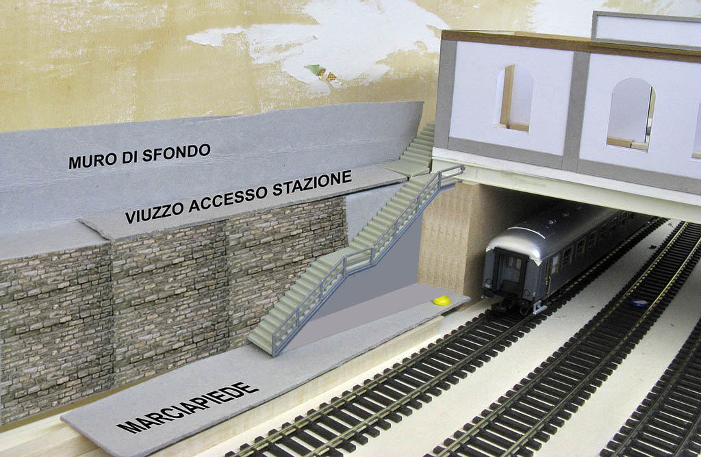

ad esempio ....
181745290820171648490004copia2.jpg [ 160.12 KiB | Osservato 8201 volte ]
... solo per rendere l'idea

Si, il muro sarà a pietre con arcate.
Scala ingabbiata nella rampa superiore, altra bega.

Personalmente eviterei le gabbie di protezione perchè troppo impattanti ... concediti una licenza modellistica :wink:

E' vero, proverò a farle, ma a montarle ci penserò, a MI P. R. ad esempio non ci sono.
