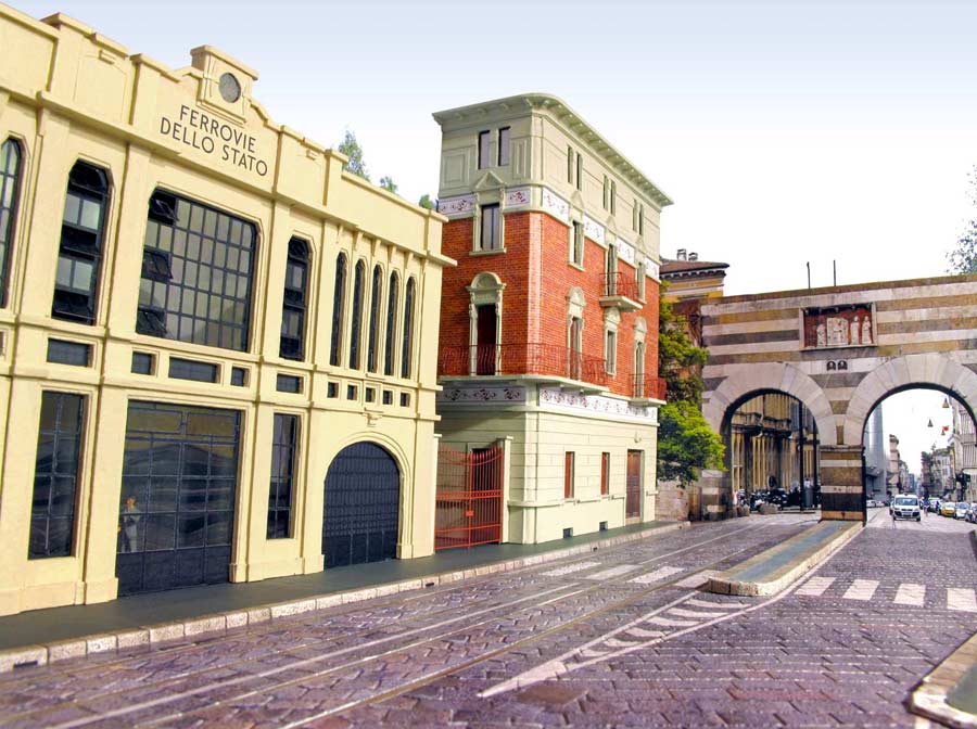

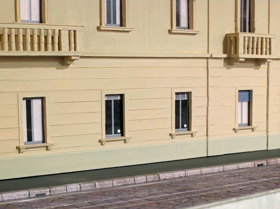

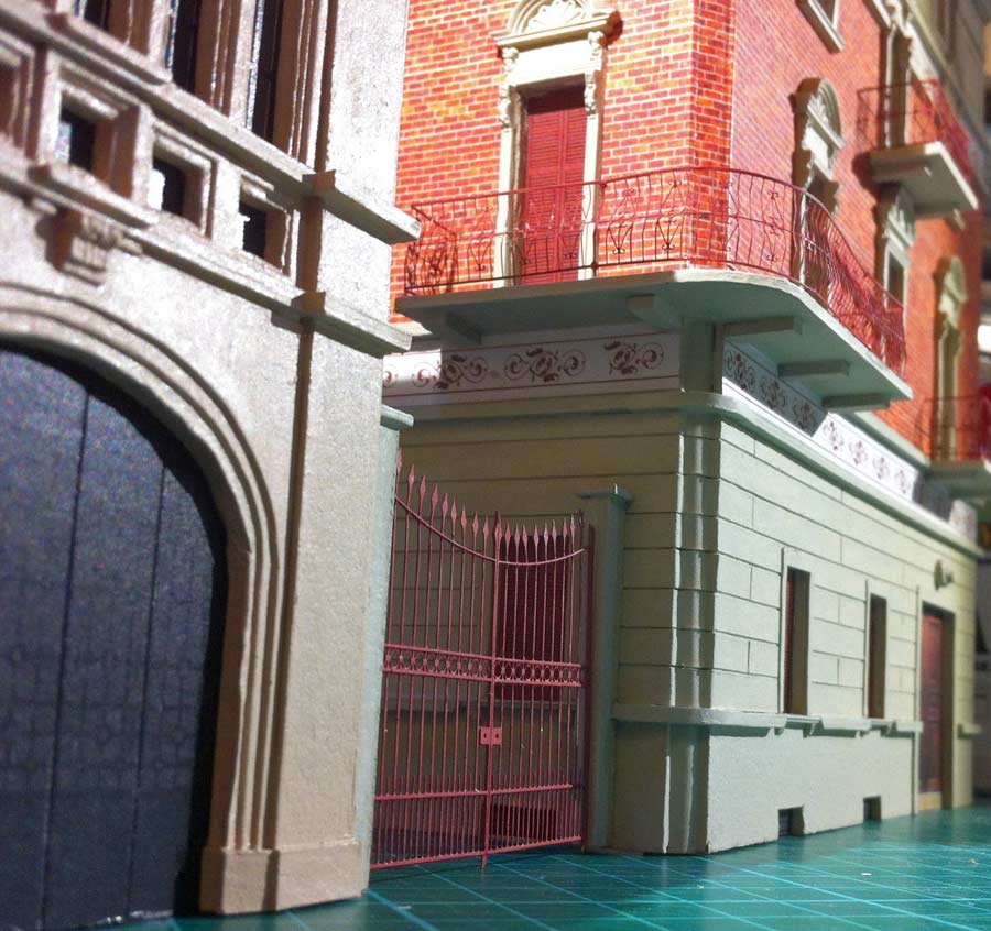

Nel mio piccolo Viale Francesco Sforza comincia lentamente a prendere forma: gli edifici sono quasi completati, anche se mancano ancora parecchi dettagli, primi fra tutti le grondaie.

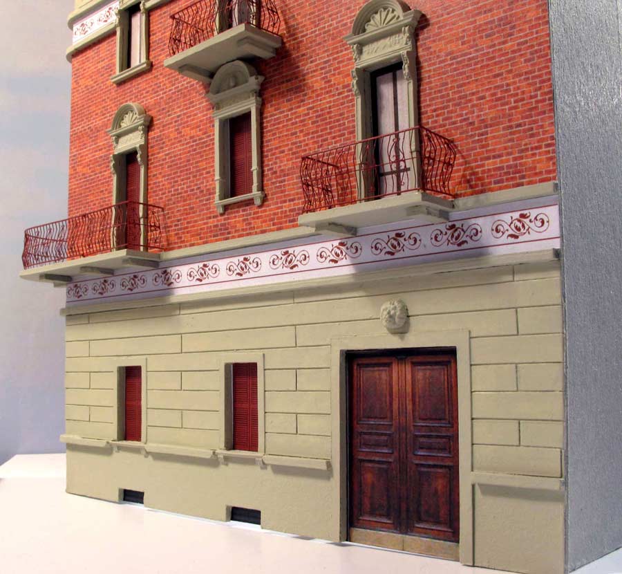

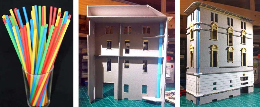

Per l’angolo curvo dell’edificio a destra della stazione, quello con i mattoni faccia a vista, mi sono aiutato con… una cannuccia.
005.jpg [ 49.85 KiB | Osservato 4793 volte ]
I mattoni invece sono riprodotti a computer, stampati su carta normale e successivamente incollati alla facciata, esattamente come avevo fatto per i sotto-archi del ponte su Bosco Atro e per la facciata dell’edificio che si affaccia sulla ferrovia.

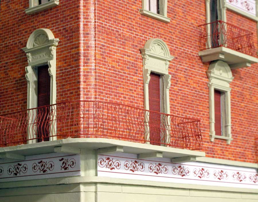

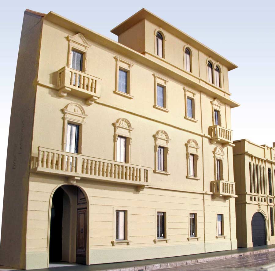

Per il resto non ho molto da dire se non la solita cantilena: struttura base in cartoncino vegetale da 2mm, decori in cartoncino di vari spessori, cornici in resina, finestre e persiane fatte a computer, stampate e accoppiate a cartoncino da disegno Fabriano (le finestre sono accoppiate a un foglio di acetato trasparente), tetti in lastre di resina o plastica riproducenti coppi italiani… del resto sono sempre più pigro e nonostante mi riprometta di usare il cartoncino delle brioches alla fine mi faccio tentare dalle lastrine già fatte…
Comunque siccome mi ero stancato delle ringhiere fatte con gli stuzzicadenti, per questa facciata me le sono volute regalare in fotoincisione, deformandole per dargli l’effetto “bombato” che volevo.
007.jpg [ 108.9 KiB | Osservato 4793 volte ]
008.jpg [ 94.09 KiB | Osservato 4793 volte ]

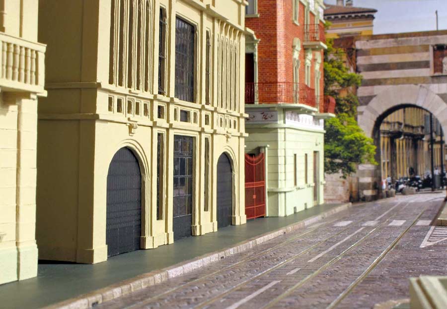

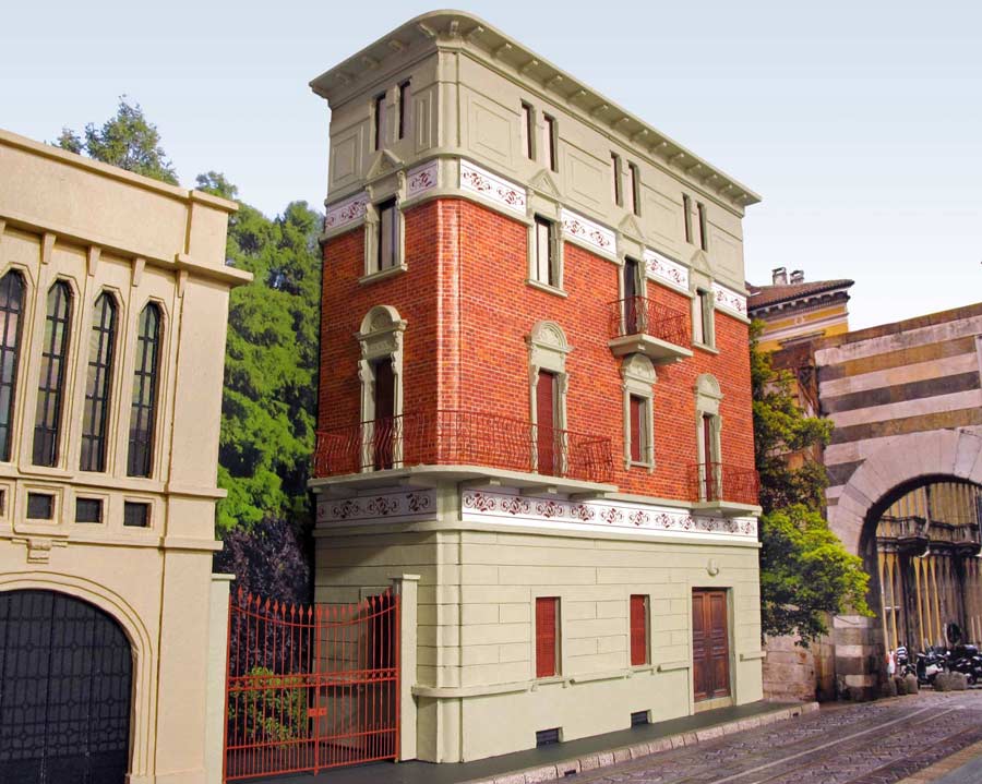

Ora che i palazzi sono quasi finiti, sto provando a piazzarli al loro posto per vedere l’effetto che fanno da tutte le angolazioni. Memore dell’effetto poco convincente dello sfondo usato per gli edifici di Via Bodoni (a proposito, lo sfondo è cambiato, seguiranno notizie) e grazie anche ai consigli di alcuni amici, sto lavorando e sperimentando sfondi alternativi… anche se alcune prospettive impossibili che si vengono a creare continuano a non piacermi.
015a.jpg [ 53.52 KiB | Osservato 4793 volte ]
013.jpg [ 93.12 KiB | Osservato 4793 volte ]
012.jpg [ 72.38 KiB | Osservato 4793 volte ]
016.jpg [ 166.36 KiB | Osservato 4793 volte ]
Considerando che i palazzi sono soltanto appoggiati e quindi tutti storti e con le fessure alla base, e considerando anche alcuni dettagli che verranno poi camuffati a dovere direi che l’effetto non è poi male.

Specie la terzultima foto. Si potrebbe pensare a realizzare gli archi in altorilievo...

 Oggetto del messaggio: Re: PLASTICO: Milano Chiaravalle
MessaggioInviato: mercoledì 5 febbraio 2014, 20:14
Messaggi: 3218
Silvio,
mi permetto una domanda.
Non è che hai montato al contrario una ringhiera?
Nella foto 008 si vedono il balcone di sinistra e quello superiore con la parte bombata in basso mentre quello a destra la ha in alto.
Dario
