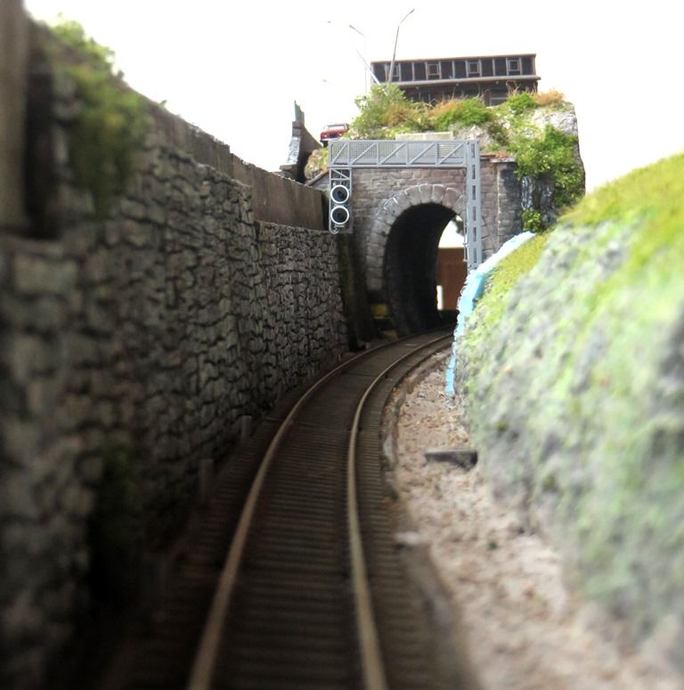

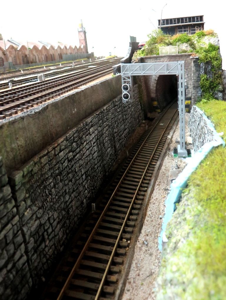

Come suggerito da alcuni amici del forum, ho tolto il segnale a portale da una zona che non lo vedeva congruente nel suo utilizzo e l'ho trapiantato in una zona che dovrebbe essere più... plausibile.
Per far ciò ho dovuto fare una sbancamento sul lato del montante, troveranno spazio anche le immancabili cassettine elettriche e una cabina telefono.
In teoria una spaziettino a sx prima della galleria c'era per metterne uno su palo (ci stava già, quello estirpato!!!)... ma era davvero risicato, incastrato tra muro e ferrovia.
Spero vada bene :)

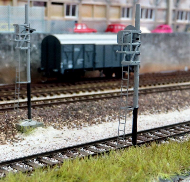

Vista ad "occhio di cane" dell'erba nella zona del binario a scartamento ridotto dopo essere stata ombreggiata ad aerografo e lumeggiata con del giallo per simulare quei tipici fiorellini gialli che spesso si vedono ai margini dei binari. Il giallo inoltre serve anche a dare tridimensionalità.

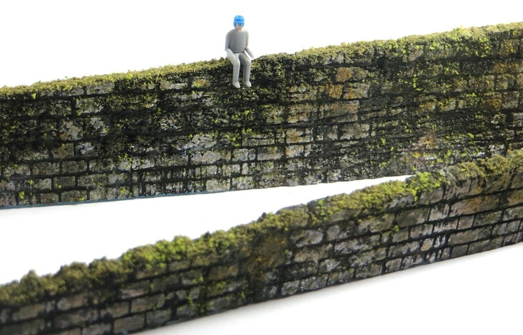

Mentre ingaggiavo la battaglia con la massicciata, un angolino del plastico andava ricoperto (zona cerchiata nella prima foto).
Si tratta di una zona che ha visto uno sbancamento e che pensavo di ricoprire semplicemente con della vegetazione.
Ho però optato per un muretto in pietra che sarà posto sopra e leggermente arretrato rispetto al muro in cemento.
La zona si presume molto umida, il terrapieno alle spalle prevede abbondante vegetazione, alberi e cespugli, mi sono quindi lasciato prendere un po' la mano con muschi e umidità...
Il muro è commerciale, Noch se ben ricordo, riscolpito, ridipinto ed invecchiato con acrilici.
Giuseppe

E' molto bello, con cosa hai fatto la vegetazione sul muro?
 Oggetto del messaggio: Re: PLASTICO: il plastico QdP
MessaggioInviato: martedì 10 marzo 2015, 19:07
Nome: Giuseppe Randazzo
Messaggi: 1618
Grazie, è Turf fine verde medio della Woodland e verde chiaro della Heki :wink:

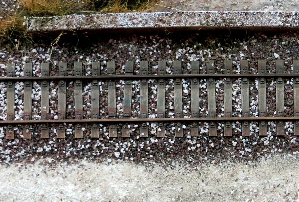

Inizia la lunga fase di posa della massicciata.
L'epoca è quella a cavallo degli anni 70/80 e l'aspetto della massicciata sarà molto vario e disomogeneo. Amo infatti quelle linee con scarsa manutenzione, parecchio vissute dove anche il colore, l'aspetto, la posa della massicciata possa raccontare una storia.
Parola bandita "uniformità".
Il sistema massicciata/binario verrà invecchiato, parzialmente lumeggiato, sporcato, infestata da erbacce e mondezza varia ecc.
Nelle foto la prima mano di vinavil è stata stesa, ora rincalzerò eventuali "falle" e cementerò con una seconda e definitiva pioggia vinilica.
Mille particolari sono da sistemare, la recinsione per esempio forse verrà sostituita con una più in scala, le erbacce e cespugli andranno su muri e muretti, insomma ancora tanto lavoro da fare ma finalmente si comincia a lavorare sul serio sulle infrastrutture ferroviarie!

Mi piace molto l'effetto di alcune traversine un po' storte, l'hai ricercato o è il binario flessibile che naturalmente tende a farlo?
MessaggioInviato: domenica 15 marzo 2015, 17:30
Messaggi: 1618
Non è stato voluto ma non ho fatto nulla per evitarlo.
Al vero spesso le traverse, su tratte obsolete e vecchie, tendono a disallinearsi o addirittura a deformarsi...
