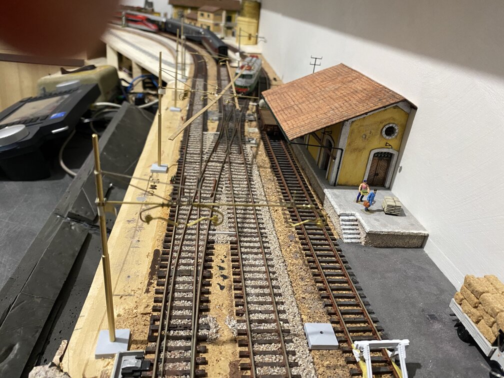

Ciao bomby, in quello che dici, continua ad esserci qualche cosa che non mi torna. Forse sto sbagliando il concetto secondo il quale devono correre i fili. Molto probabilmente sono diversi i ragni messi in posizione errata.
Prendiamo in considerazione questa foto.
28AC3602-B070-49AB-9350-9B0FC1D57361.jpeg [ 215.66 KiB | Osservato 5885 volte ]
Proviamo a ricapitolare.
Intanto il filo del binario 1, quello in alto tutto a destra, quello su cui è posizionato il 646, incrocerà sullo scambio inglese il filo del binario 2, quello dove sono le carrozze, continuerà sulla deviata, si accosterà senza incrociarlo al filo del binario 3, quello tutto a sinistra, per poi proseguire dritto sopra il ponte, verso la galleria!
Il filo del binario 2 partendo sempre dalla stazione, andrà dritto per dritto senza interruzioni verso il ponte e quindi verso la galleria. Si incrocerà secondo lo schema precedentemente postato con il filo del binario 1 sopra all’inglese.
Il filo del binario 3, quello tutto a sinistra, arriverà fino al primo palo, quello in basso alla foto, sarà affiancato dal filo proveniente dal binario 1. Il filo del binario 3 dopo essere stato affiancato dal filo del binario 1, andrà a morire al palo successivo con ormeggio, non in foto che sarà posizionato sul fianco del ponte.
Se l’andamento dei fili è corretto la posizione dei vari ragni dovrebbe essere dettata in sequenza “ alternata “ da quella dei pali posti all’uscita delle curve della stazione. Si possono vedere molto sfocati nella parte alta della foto, dove i ragni sono posizionati in modo da tirare il filo verso l’esterno.
Ci siamo?
No... Deve partire dal binario 1 incrociare il binario 2 (corsa dispari) e in teoria ci dovrebbe essere un isolamento ad aria con un filo che percorre il ramo deviato dello scambio in primo piano, proprio perché i fili dei due binari di corsa devono essere separati anche meccanicamente oltre che elettricamente. Al che il filo proveniente dal 1°binario dovrebbe stare a destra nella foto e sullo scambio del binario di corsa pari (il 3) il filo che percorre la deviata dovrebbe partire da sinistra, incrociare il filo del binario di corsa sullo scambio, sfiorare quello in deviata dal binario 1 senza incrociarlo e tornare a sinistra all'ormeggio. Diciamo di semplificare la faccenda (anche se completa sarebbe una cosa interessante da riprodurre), in ogni caso il filo del ramo deviato deve comunque incrociare quello del binario di corsa pari (il 3) e andarsi ad ancorare tutto a sinistra della foto.
Ultima parte sbagliata, vedi sopra.
Ci siamo?
La zampa che è più vicina alla tettoia del MM, sull'inglese, va girata per tirare verso l'esterno del binario il filo e allo stesso modo quella del palo in primo piano per tirare verso l'interno e dare la poligonazione.
Poi c'è la questione del binario dello scalo: a parte che talvolta erano elettrificati per intero, sarebbe bene elettrificarlo almeno per un tratto (fino alla tettoia del magazzino merci?) in modo che una loco elettrica che parta a pantografo alzato con lo scambio girato verso lo scalo, dato che lo scambio protegge dall'immissione in piena linea, non vada a strappare la catenaria di mezza stazione. E poi si agevolano le manovre con loco elettrica.
Magari te l'ho già chiesto, ma se hai un piano binari in scala posso provare a fare uno schemino.
:lol: :lol: :lol: Non ci ho capito nulla! Ti inviterei a rileggere ciò che hai scritto. Forse manca qualche cosa.
Buongiorno Bomby, no, non c’è il disegno del piano binari in scala e no, non c’è l’intenzione di elettrificare neanche parzialmente il binario morto dello scalo. Il problema è che non ho spazio per mettere un palo di ormeggio se non sul lato opposto al magazzino, facendo passare il filo “ pericolosamente “ vicino alla tettoia del magazzino stesso!

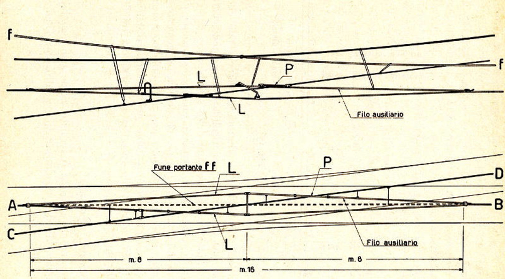

imgonline-com-ua-resize-X9jgrUuR6Uei4h9.jpg [ 169.91 KiB | Osservato 5514 volte ]
In base a questo schema il filo del binario 1 contrassegnato con " A " farà la losanga, incrocerà il filo del binario 2 o di corsa dispari, contrassegnato nello schema " C-D " proseguirà nella deviata contrassegnata con " B " per andare quindi verso il binario 3 o di corsa pari. Su questo, in base allo schema, mi pare non si possa dire nulla a me che non si dica che lo schema non è da ritenere valido. Se così fosse a questo punto attendo documentazione idonea.
Se lo schema invece è da ritenersi valido, il Filo del binario 1 dopo aver fatto la losanga, prosegue dritto sul ramo deviato, quindi " A-B ", in direzione del binario 3, dove, sopra allo scambio semplice per forza di cose si affiancherà trovandosi alla destra del filo del binario 3.
A questo punto si aprono due possibilità: la prima, già accennata e da te bocciata, prevedeva il proseguimento del filo del binario 1 sopra al binario 3, verso il ponte. Il filo del binario 3 proveniente dalla stazione, dopo essere stato affiancato andava a morire sul palo successivo ormeggiato.
La seconda ipotesi è che il filo proveniente dal binario 1, si affianchi all'altezza dello scambio semplice, sempre alla destra del filo del binario 3 e che poi passi, senza alcun contatto, quindi isolato, tra il filo di contatto e quello di sostegno del binario 3 , andando poi a morire sul palo successivo con ormeggio. Questo significa che il filo del binario 3 è diretto ed ininterrotto dalla stazione al ponte, senza alcun contatto con il filo del binario 1.
Così, ci siamo?

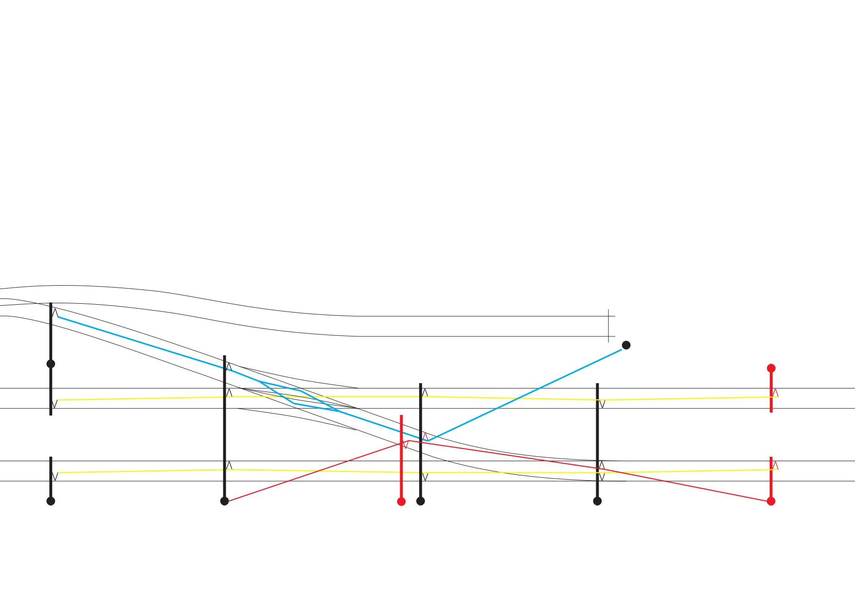

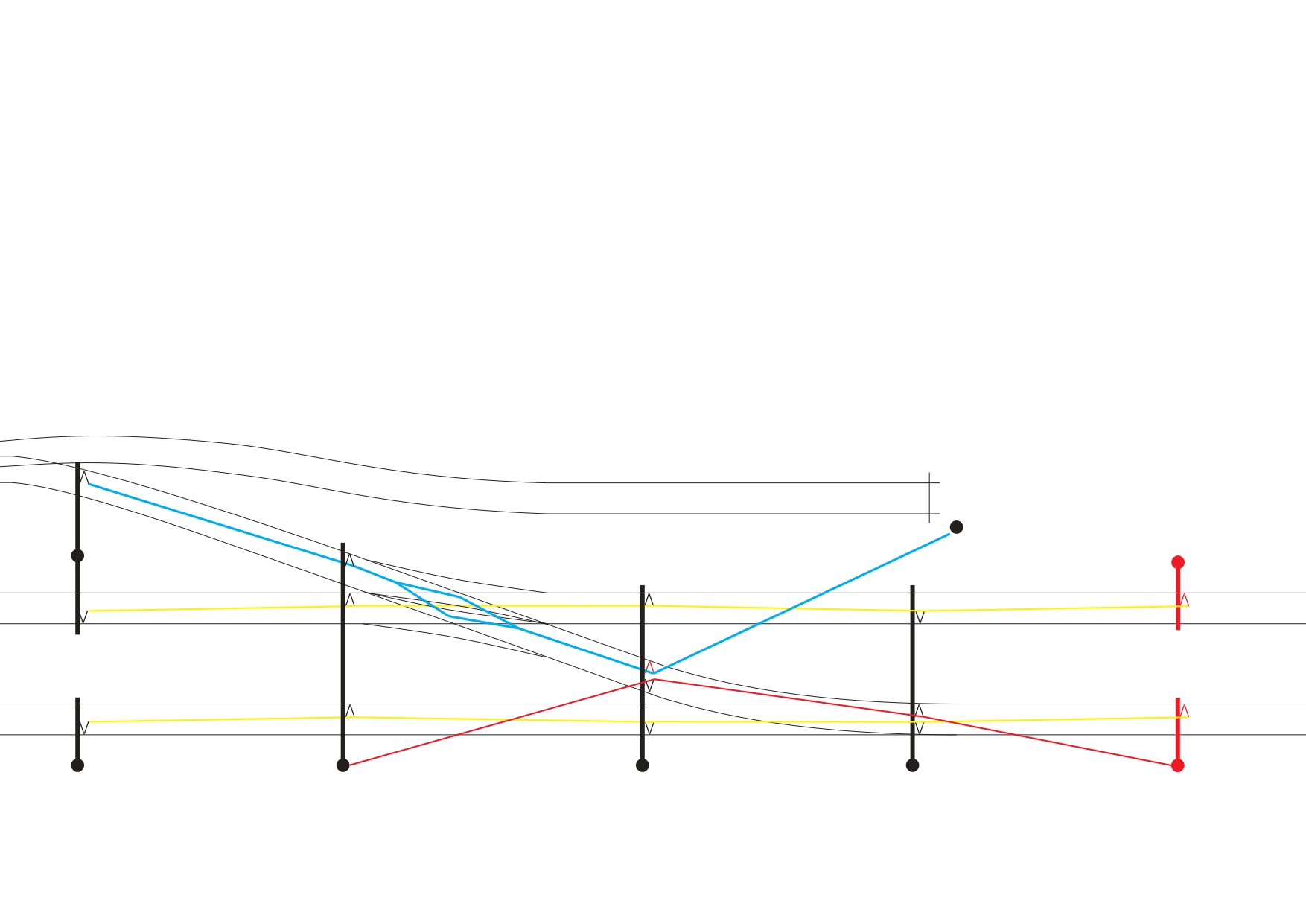

Buongiorno, ho lavorato buttando giú un paio di schemini. Non sono proprio in scala perfetta, ma rendono molto bene l´idea!
Per realizzare ció di cui parla bomby questa é una delle due possibilitá. Si tratta di riuscire ad inserire un quarto ragno sul terzo palo partendo da sinistra e nel caso non si riesca, modificare il ragno centrale in modo che sostenga sia il filo azzurro che quello rosso. La posizione dei fili di contatto sul ramo deviato, non é proprio corretta al 100% in quanto non scorrono paralleli per una porzione di deviata.
Piano Binari_page-0001.jpg [ 181.56 KiB | Osservato 5065 volte ]
Seconda soluzione é quella di aggiungere un ulteriore palo, in rosso, prima del terzo palo che diventerebbe cosí il quarto partendo da sinistra. In quest´altra maniera la posizione dei fili di contatto azzurro e rosso, sarebbe un pelo piú corretta in quanto per una porzione di deviata, i due fili "dovrebbero" correre paralleli.
Piano Binari 1_page-0001.jpg [ 184.72 KiB | Osservato 5065 volte ]
Aggiungo un palo? Grazie a chi vorrá esprimere la sua considerazione. Ricordo che inserire pali tra il binario morto e quello dispari non é possibile in quanto c´é poco spazio e i pali risulterebbero inverosimilmente troppo vicini alle rotaie.
N.B. Confido molto in un errore del disegno in quanto il filo di contatto rosso tra i pali 3 e 4 partendo sempre da sinistra, risulta essere pericolosamente troppo esterno! Sul plastico non é cosí.

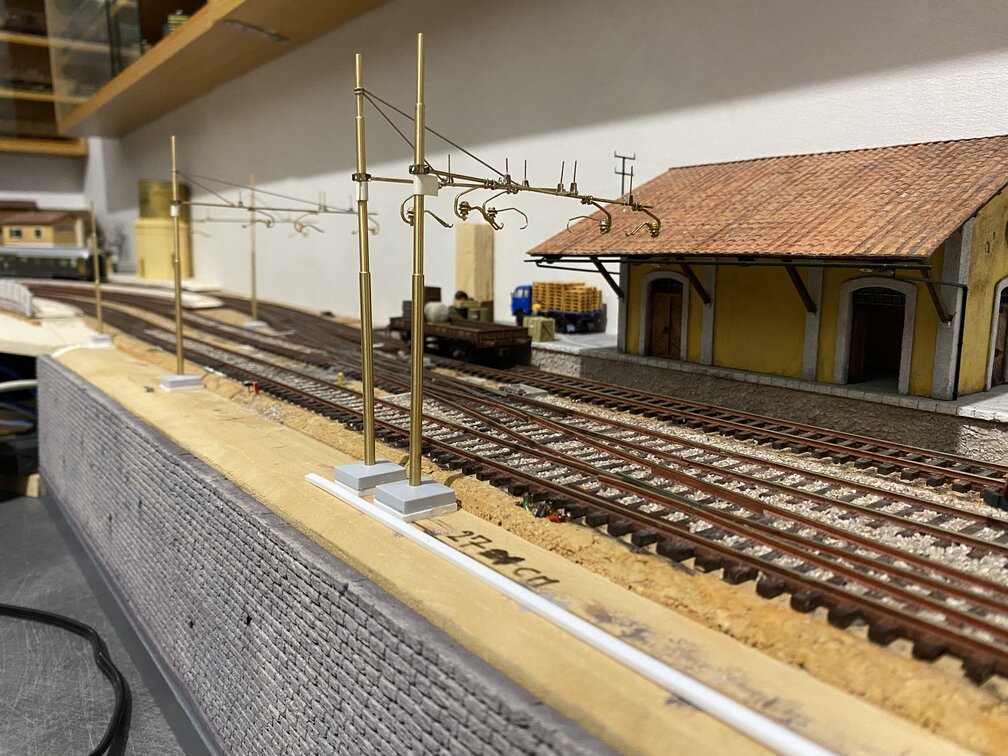

Buongiorno, dopo lunga riflessione, per poter realizzare sulla deviata l’isolamento ad aria del filo di contatto ho deciso di posizionare un ulteriore palo, con la modifica di un paio di braccialetti su alcune zampe di ragno.
DEF40B6C-CCD8-4ABD-91C0-C817B8AC1194.jpeg [ 219.08 KiB | Osservato 4391 volte ]
D5D93454-6B3A-4729-8B5E-95B9E9F8DC4F.jpeg [ 194.81 KiB | Osservato 4391 volte ]
Ho iniziato anche a posizionare le canaline realizzate con profilati di Evergreen!

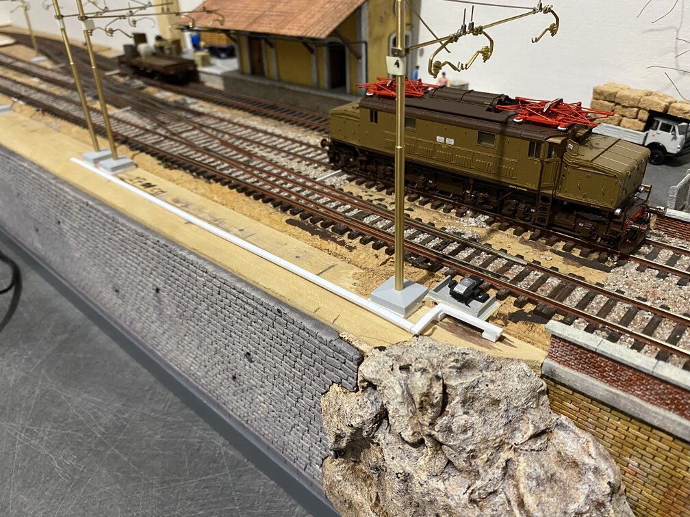

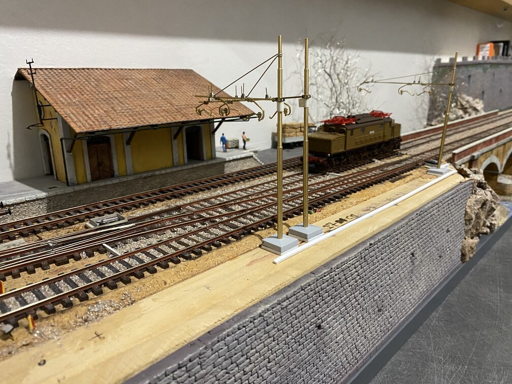

Intanto ci si diletta così!
2C8E14F2-77E9-43B8-B3C3-6FEFD2450B02.jpeg [ 288.46 KiB | Osservato 4141 volte ]
C2FC12CA-0CE2-45BE-8DA2-A8717C9B6557.jpeg [ 296.09 KiB | Osservato 4141 volte ]

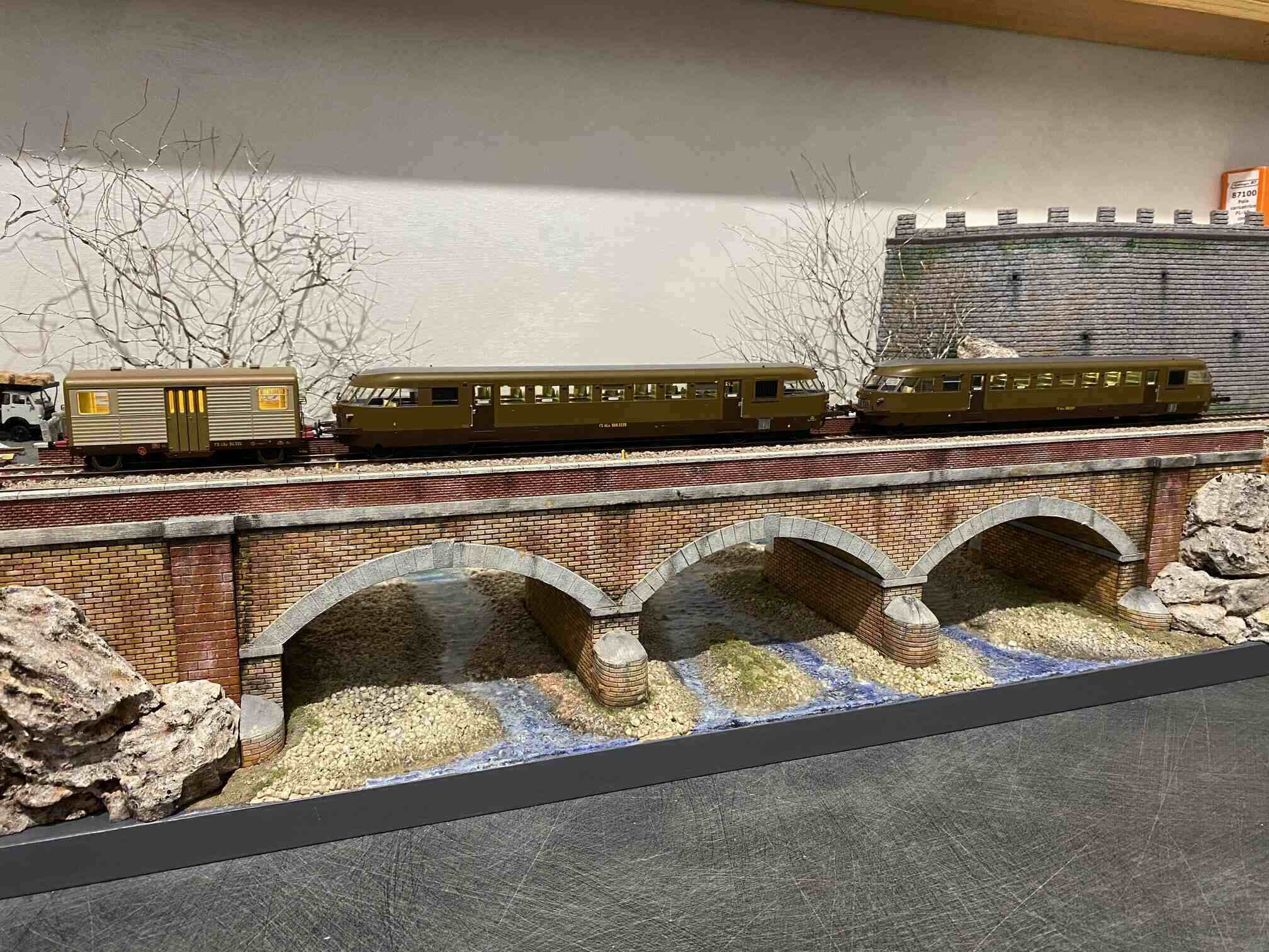

..GRAN BEL PONTE !!!
Dove potrei trovarne uno uguale ?
Grazie.
Amy
ps: complimenti ancora per il meraviglioso plastico.
 Oggetto del messaggio: Re: Plastico: Binari a tutti i costi
MessaggioInviato: martedì 14 marzo 2023, 19:03
penso che dovrai costruirlo...
MessaggioInviato: martedì 14 marzo 2023, 19:50
Messaggi: 1623
Grazie.
Amy
Ti ringrazio x i complimenti. Purtroppo non so dove potresti trovarne uno uguale o simile. Quello della foto è una mia realizzazione. Disegnato al pc e poi realizzato con la macchina a taglio laser!
