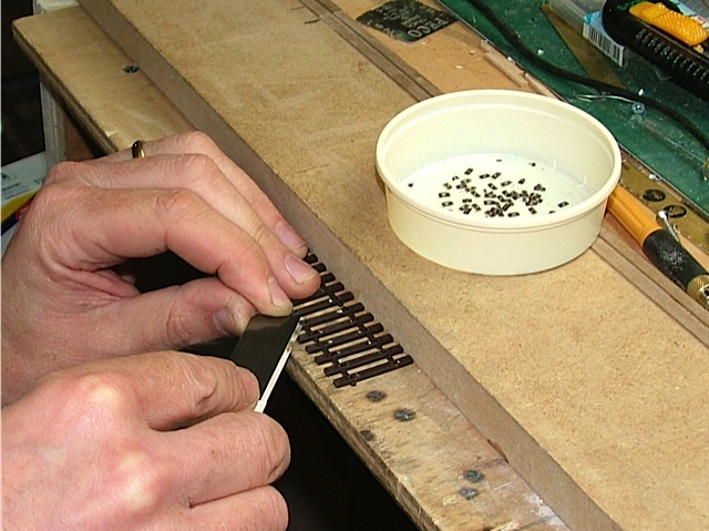

Comunque pubblico una foto del paziente lavoro di ritaglio delle staffe dalle traversine dei flessibili Peco: per ognuno dei miei scambi ne occorrono circa 120/130 :roll:

...bravo Alessandro, che pazienza certosina... :wink:

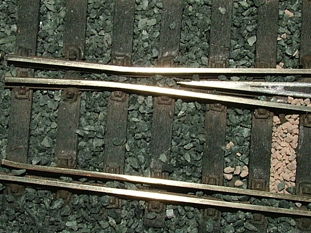

Ritornando agli aghi degli scambi mi sembra di capire che prenderebbero la corrente una volta appoggiati alla rispettiva rotaia?? Se così fosse credo che con il tempo, lo sporco e l'ossidazione si potrebbero avere dei falsi contatti se non l'isolamento dell'ago stesso, non credi?? Io invece alimento tutto l'ago costantemente e, con il taglio prima del cuore, lo polarizzo tramite il contatto presente sul motore.
Ovviamente isolo, come hai fatto anche tu, le due rotaie in uscita dal cuore con un ulteriore sezionamento.

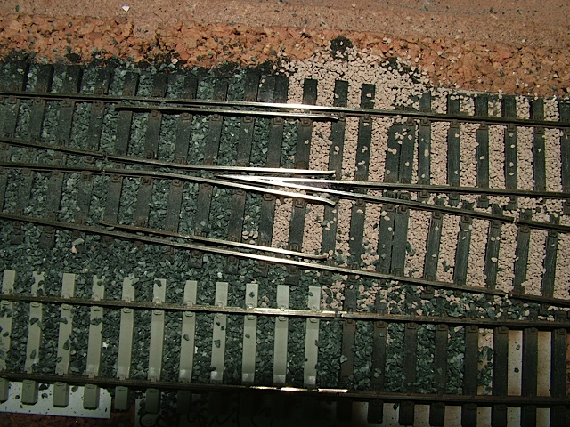

Approfitto per pubblicare questa foto dove puoi vedere i sezionamenti e la prova con la massicciata vera di diabase proveniente dalla cava Bartolina di Ribolla (GR) che ho pazientemente setacciato dai residui della produzione e quella WS (in marrone chiaro).

Forse con questa foto si vede un po meglio la massicciata……

Quest'ultima foto è spettacolare....ma le caviglie sono solo estetiche o bloccano anche la rotaia?

Beh complimenti, il ballast è eccellente ed il deviatoio ottimo!!!

Ciao Alessandro complimenti, la resa è eccellente!!
Che maglia hai usato col setaccio per ottenere quella granulomentria?
