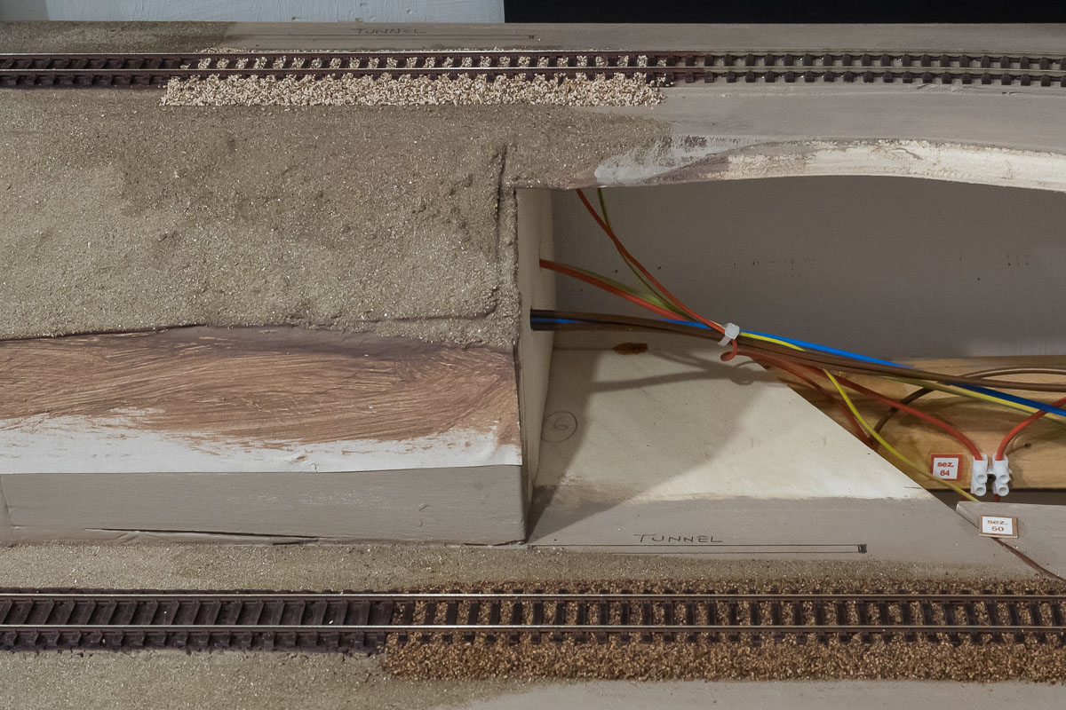

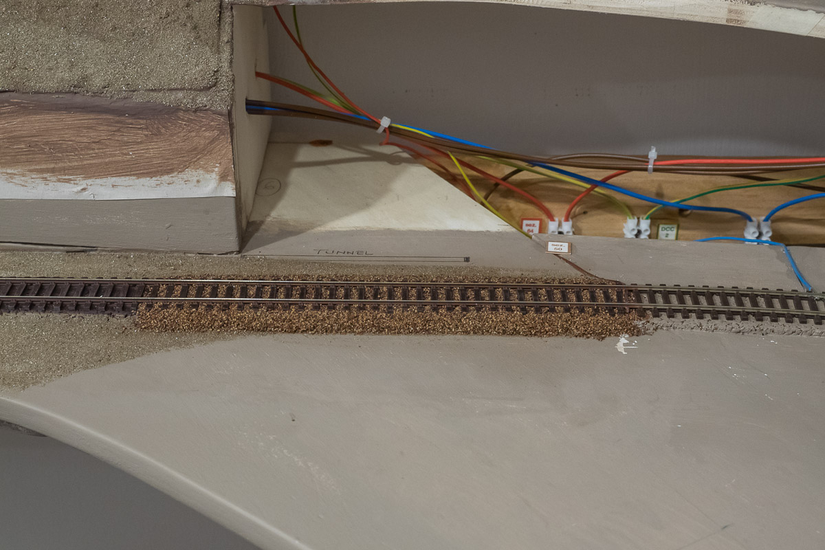

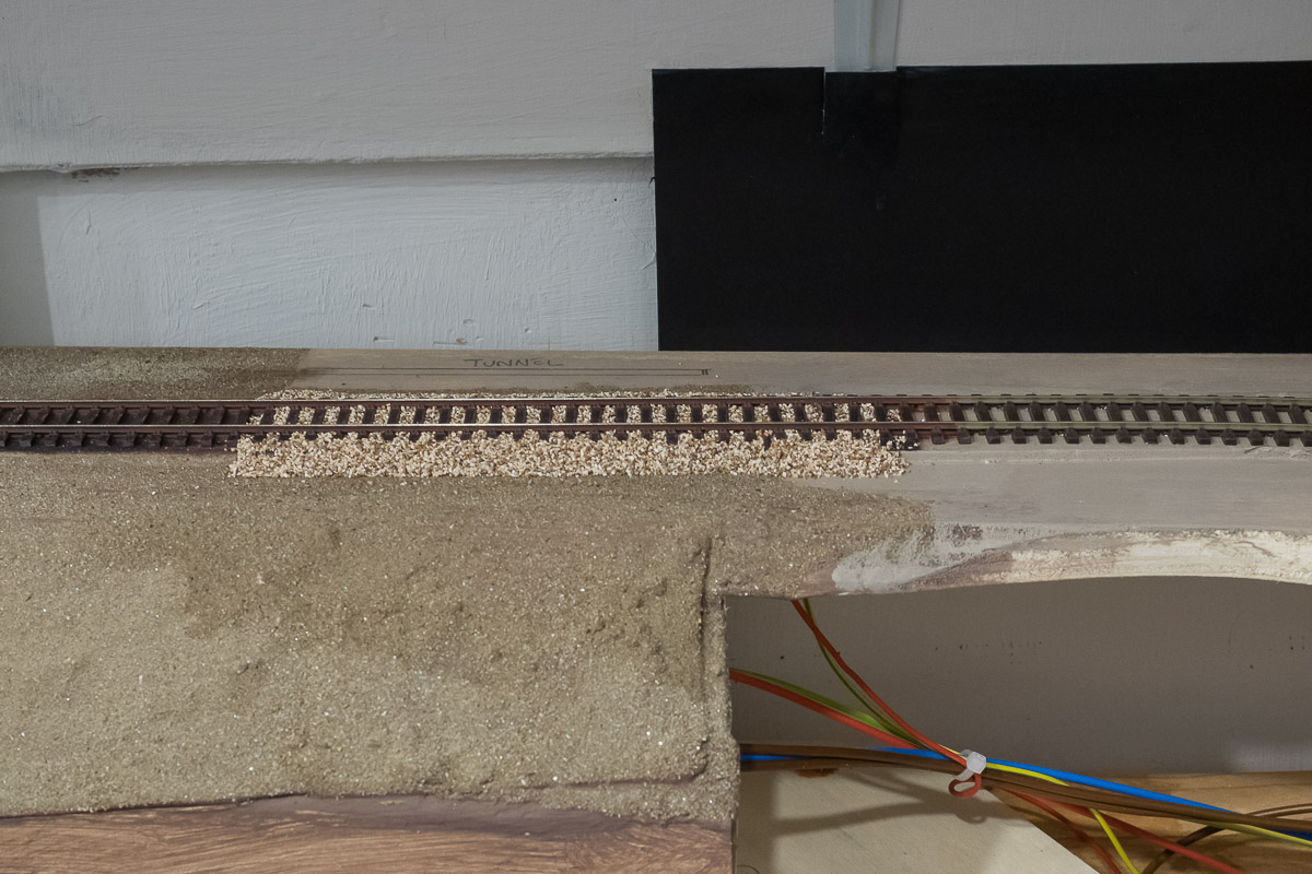

Ciao Luca
per favore riesci a scattare qualche foto delle massicciate ...da più lontano ..non ravvicinate ?
...io sono ancora alla ricerca della ..ricetta giusta...ma non sono mai soddisfatto ...

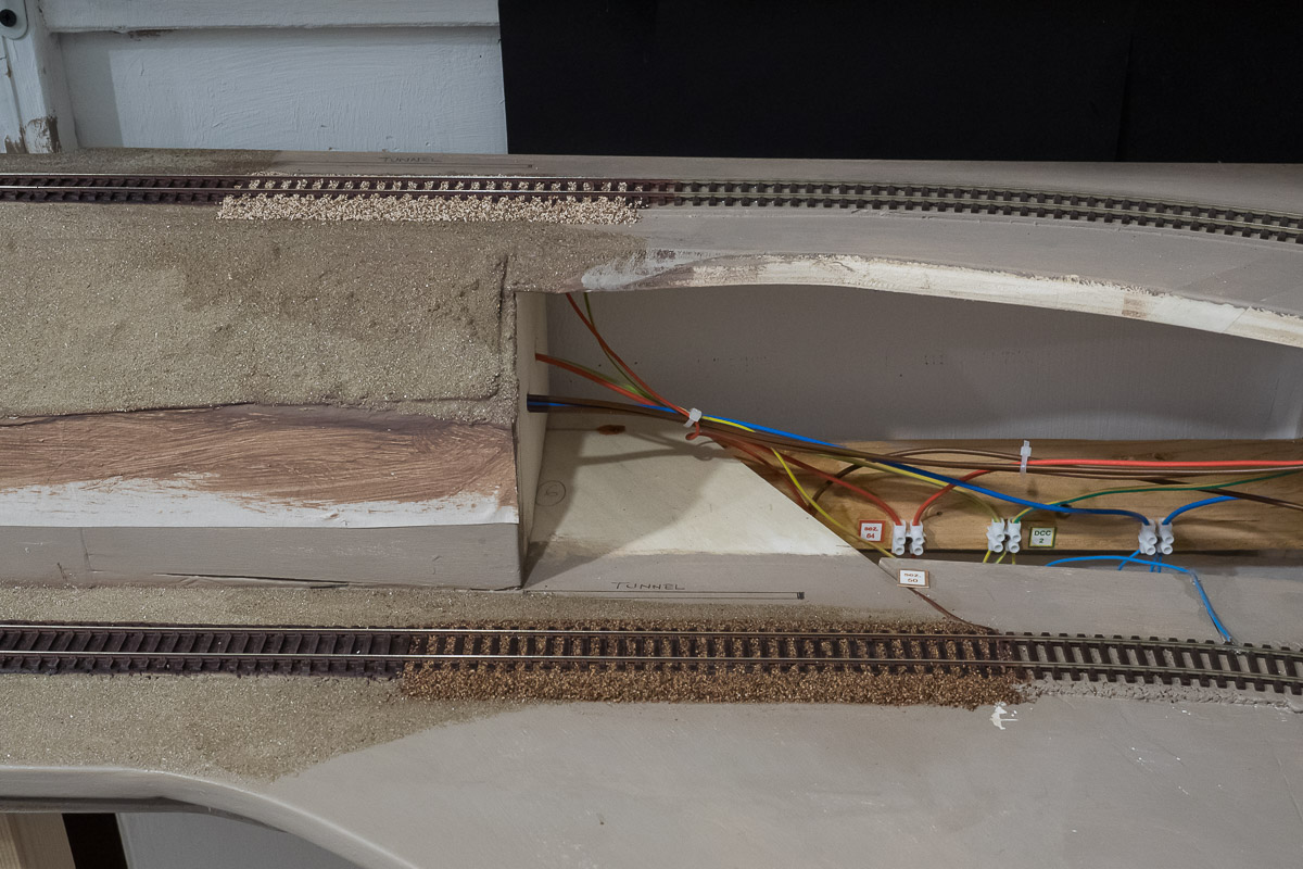

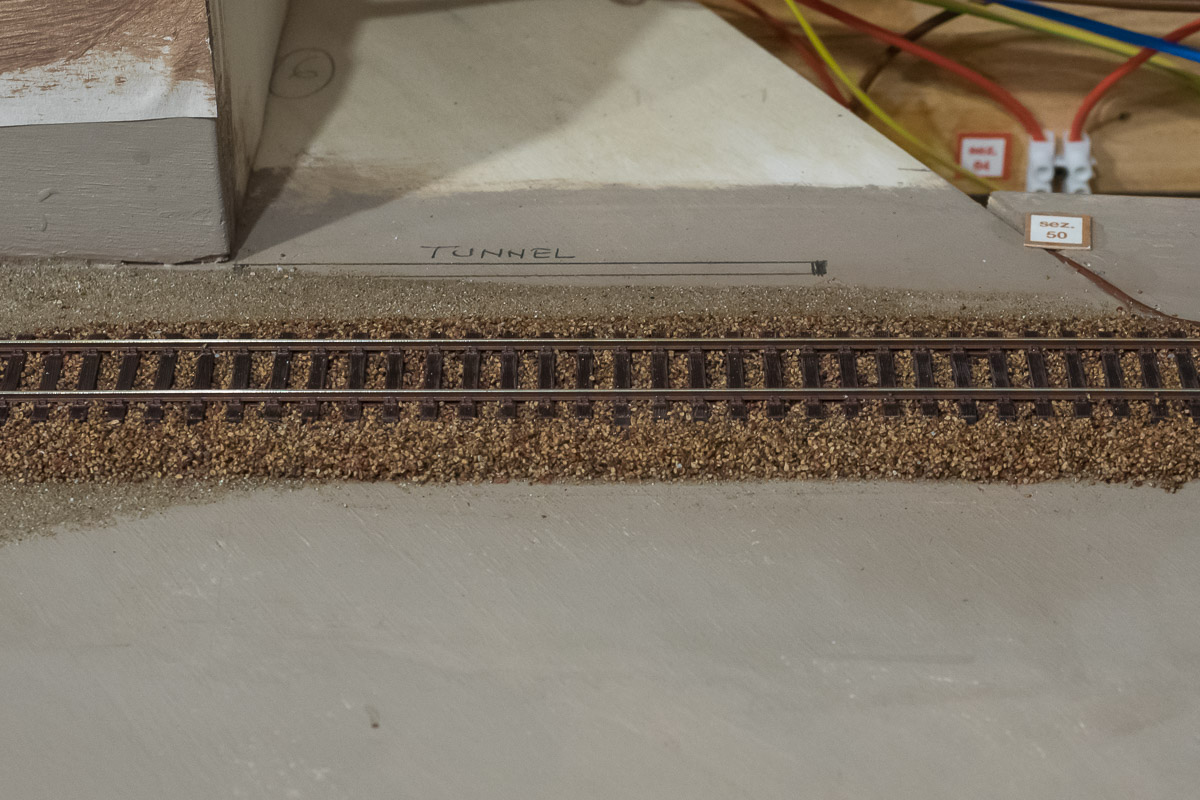

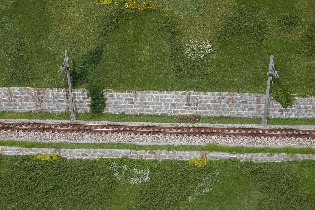

andreachef ha scritto:
Ciao Luca
grazie
Ciao Andrea.
Ti accontento anche se, per ora, ho posato veramente pochi centimetri di prova.
Entro qualche giorno conto di finalizzare tutta la parete in diagonale e allora si capirà meglio la resa...

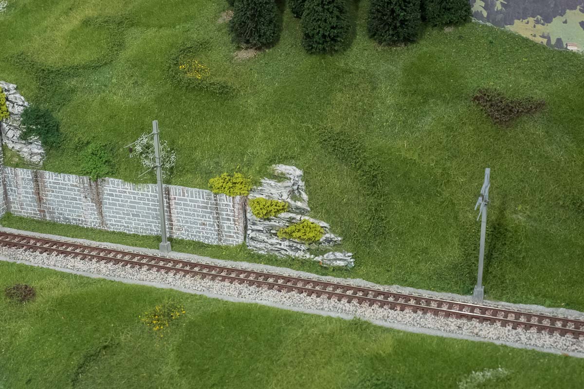

Aggiungo anche due scatti della parte RhB, terminata da tempo.
:wink:

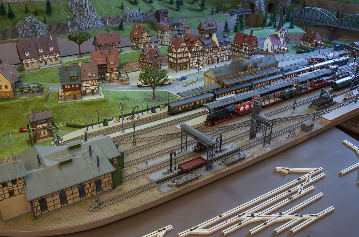

Bomby ha scritto:
...E veniamo alla mia deformazione professionale, ovvero il rompiballe: non conosco benissimo le ferrovie tedesche, ma trovo piuttosto inverosimile che tutti i binari di deposito se ne finiscano dritti in rimessa, oltretutto a 3 binari in una stazioncina così piccola. E' un filo sproporzionata, se guardi anche i depositi FS le cui planimetrie sono state pubblicate da TT negli scorsi anni noterai come le aree coperte dei depositi abbiano una superficie molto minore rispetto alle dimensioni dei depositi stessi...

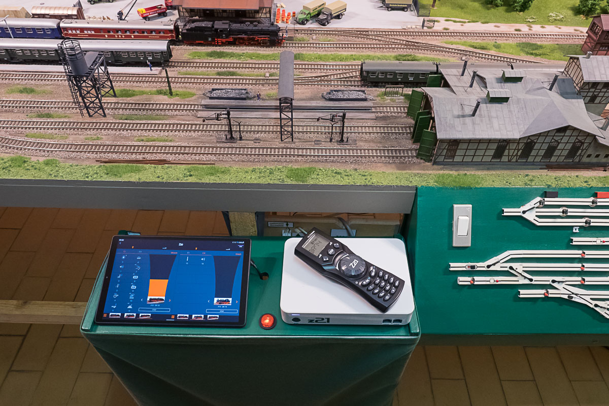

Hai ragione: è una “forzatura”.
Come ai tempi di “Bierdorf” (ti ricordi?) parto dal materiale esistente e a cui sono affezionato perché proviene dal mio primissimo plastico.
Desidero inserire la rimessa Faller a tre binari e tutta l’impiantistica a supporto delle vaporiere (impianto per caricare il carbone, sabbiera, gru per asportare e accatastare le scorie, attrezzi vari).
Allego qualche foto dai vecchi plastici.

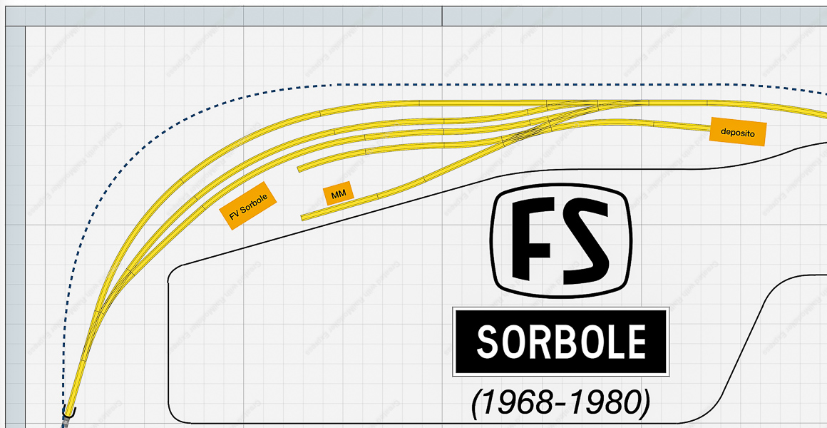

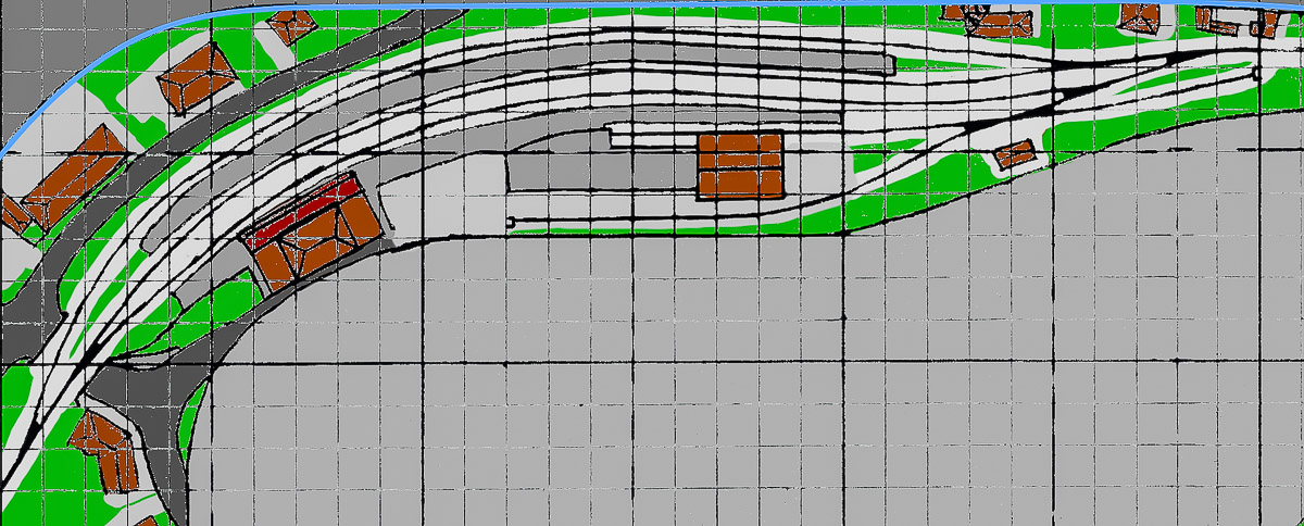

Bomby ha scritto:
...Quanto alla zona FS, non ricordo se te lo dissi già all'epoca, ma quei due scambi presi di punta nella radice destra di Sorbole mi puzzano parecchio...
Comunque, se vedi il progetto che ti feci a suo tempo, la disposizione dei deviatoi era diversa: sul binario di corsa c'era un solo deviatoio, e tutte le altre diramazioni partivano dai binari di incrocio...
In realtà anche nel tuo progetto tutti i treni percorrono sempre due deviatoi.
Io ho solamente reso il binario n° 3 come “corretto tracciato” (nel tuo era il n° 2).
(N.B. i progetti sono capovolti rispetto come li avevamo disegnati allora: li ho uniformati al sinottico che nel frattempo ho creato a PC).

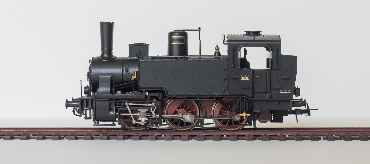

Bomby ha scritto:
...Per quanto riguarda la rimessa, io la svincolerei dall'asta di manovra dello scalo. Al vero sono due funzioni nettamente separate e afferenti ad aree in genere distinte. Posto che in una stazioncina del genere è molto più probabile che a occuparsi delle manovre (in assenza di raccordi o simili) fosse una sogliola, se non le locomotive titolari del treno, e che quindi non ci fosse la necessità di una rimessa dedicata. Ma è una licenza che ci si può concedere, solo che la posizione di quella rimessa proprio "non va".
Primo perchè nessuno costruisce una rimessa per ricoverare una loco di manovra dello scalo, quindi quella rimessa era stata costruita per altro... magari la stazione si trova alla base di una rampa e in passato serviva una locomotiva in spinta ai convogli più pesanti, oppure la stazione per un certo periodo di tempo è stata capolinea. La rimessa quindi doveva essere accessibile dai binari di linea. Veniamo al secondo punto, ovvero che quella rimessa è terribilmente scomoda da raggiungere, bisogna fare almeno 2 regressi ed entrare nello scalo merci, che è dedicato a tutt'altra destinazione commerciale.
Io troverei alla rimessa un altro posto...
Anche in questo caso mi sono preso un pò di libertà.
Sorbole è una stazione di transito su una linea secondaria.
Ogni giorno arriverà un merci che lascerà gli ultimi due/tre carri e ne aggiungerà altri due/tre per poi ripartire.
Di queste operazioni si occuperà una Gr835 (già acquistata) che opera permanentemente a Sorbole.
E per la quale mi è stata regalata (Natale 2022) la rimessa, non posso non utilizzarla…
Immagino il merci arrivare in senso antiorario sul binario 1.
Spengo la luce di fine convoglio e sgancio (manualmente) gli ultimi carri.
La 835 arriva dal deposito e aggancia i carri e li porta sul tronchino libero.
Poi passa ad agganciare i carri in sosta sull’altro tronchino.
Li porta in coda al treno dove li aggancia e se ne torna al deposito (facendo i due regressi).
Accendo la luce di fine convoglio attaccata a quello che è diventato l’ultimo carro e finalmente il merci può ripartire.
Il giorno dopo la manovra si ripete al contrario.
Tra le due manovre si ipotizza che le merci siano state caricate/scaricate nell’area del MM dove infatti arrivano mezzi su gomma.
E' sicuramente una forzatura avere una vaporiera a disposizione per queste poche manovre ma la cosa mi piace di più rispetto ad una sogliola o ad utilizzare la locomotiva titolare del treno.

Rispondo in ordine sparso.
Quanto al deposito DB, ricordavo bene che volevi fare il riciclone... A questo punto però l'area del deposito, proprio per fare spazio a tutte le attrezzature che citi, dovrebbe essere comunque dotata di binari scoperti. Poi non l' ha mica ordinato il dottore di usare tutti e 3 gli stalli della rimessa: potrebbe darsi che uno dei 3 non sia più usato (o costruito e mai usato) e ora sia occupato da uffici, magazzini e varie. Oppure la stazione, comunque troppo piccola rispetto al deposito enorme, potrebbe essere stata una stazione di diramazione per una linea ormai chiusa dopo la guerra (il classico ponte bombardato e non ricostruito, o il confine con la DDR). In quel caso ci sarebbe l'opportunità di riprodurre una linea abbandonata e un'area di scalo invasa da sterpi, ultimo lascito di un tempo ormai perduto.
Quanto alla zona FS, se tu noti con il binario di corsa centrale, sei obbligato a mettere due deviatoi di punta: è una situazione comunque abbastanza comune. Ma con il binario di corsa decentrato (nel tuo caso, sul binario III) non è assolutamente necessario mettere due deviate di punta sul binario di corsa, e quindi tendenzialmente si evita. Meglio metterne uno sul deviato, che viene percorso a velocità molto più ridotta.
Per la rimessa, puoi semplicemente creare un tronchino separato sull'asta di manovra. Oppure piazzarla sul lato opposto dello scalo merci, a fianco del FV: è una soluzione usata ad esempio a Carpi, quando era di diramazione per Correggio.
Poi, intanto che stai posando l'armamento, soprattutto per l'area FS ti straconsiglio di spaziare le traversine dei binari. In una secondaria dell' epoca era grasso che colava l'uso di un armamento FS46.3 in linea e sui binari di corsa, molto più facile trovare il buon vecchio RA36S, magari ancora con rotaie giuntate. Sì dovrebbero trovare in giro i piani di posa (di sicuro su un vecchio numero di iTreni). Unitamente all'altezza della rotaia, spaziare le traverse dà ancora di più l'idea di leggerezza dell' armamento, così tipica. Suppongo che si possa fare così anche per l'area germanica, ovviamente adottando i loro piani di posa (mi sa che la spaziatura delle traversine fosse più fitta rispetto a quella dei nostri binari ). In questo modo differenzi ancora di più le due amministrazioni!
Ah, in merito alla sequenza di incrocio dei treni in area svizzera. Tieni conto che il tempo di liberazione di un CdB nei dispositivi moderni parte da almeno 3 secondi da quando l'ultimo asse del treno ha liberato la sezione di blocco e il tempo di ciclo di un apparato centrale va sul quarto di secondo, se non secondo intero, più tutti i tempi di propagazione dei protocolli di comunicazione vitali. Con impianti a relè la cosa magari è più rapida, ma comunque ci sono circuiti di ritardo (il tempo di liberazione è un tempo critico, si vuol essere sicuri di non dare un libero indebito), e la commutazione dei relè del circuito impiega comunque tempo... La sequenza che vedo è forse un po' troppo rapida tra liberazione della sezione da parte del treno prima, azionamento del deviatoio (se non ricordo male sta sui 7-8 s almeno per le P80), apertura del segnale e partenza del treno.
