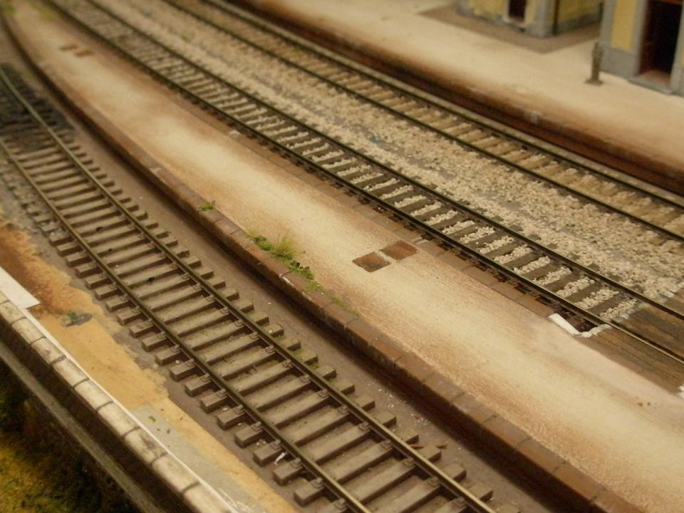

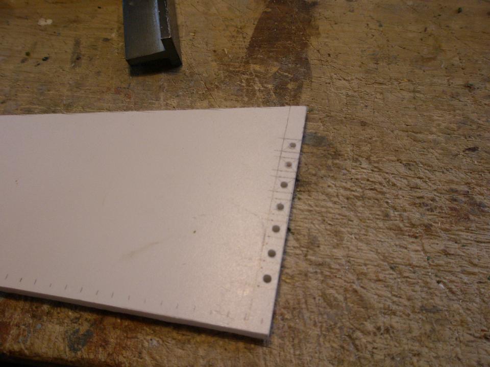

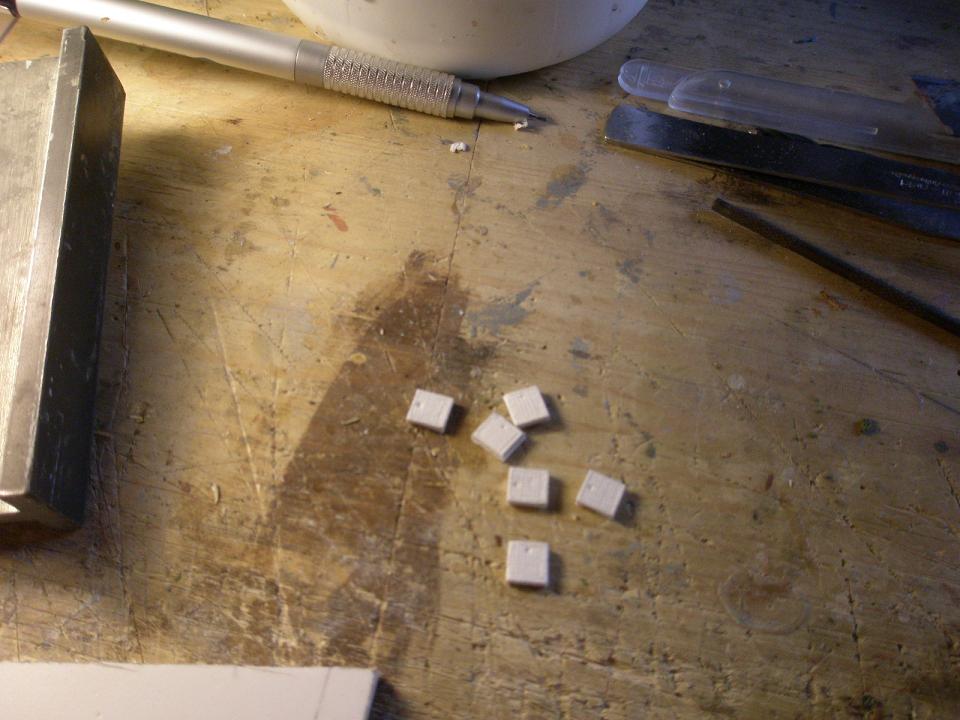

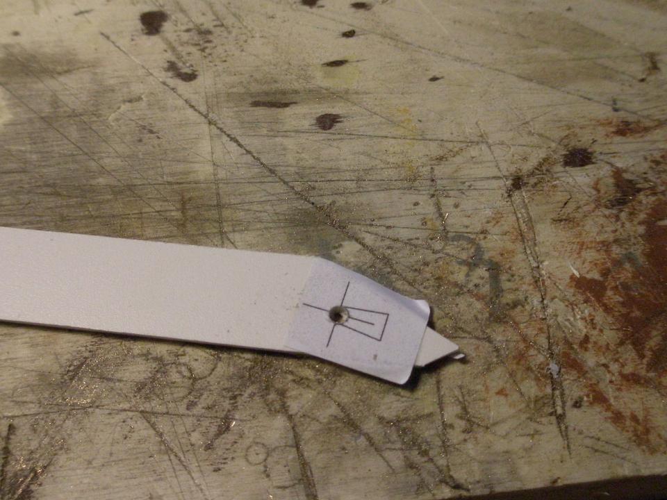

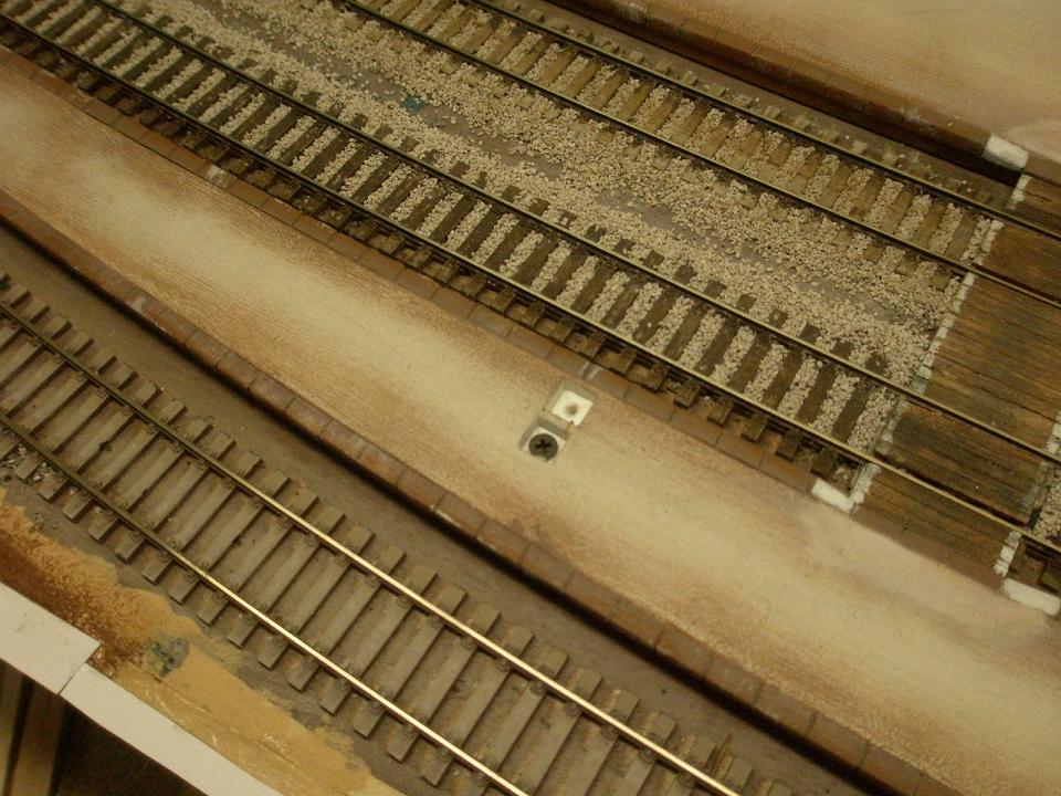

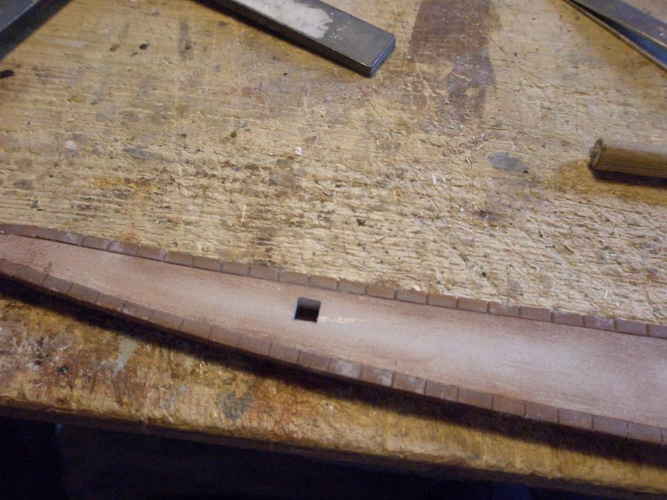

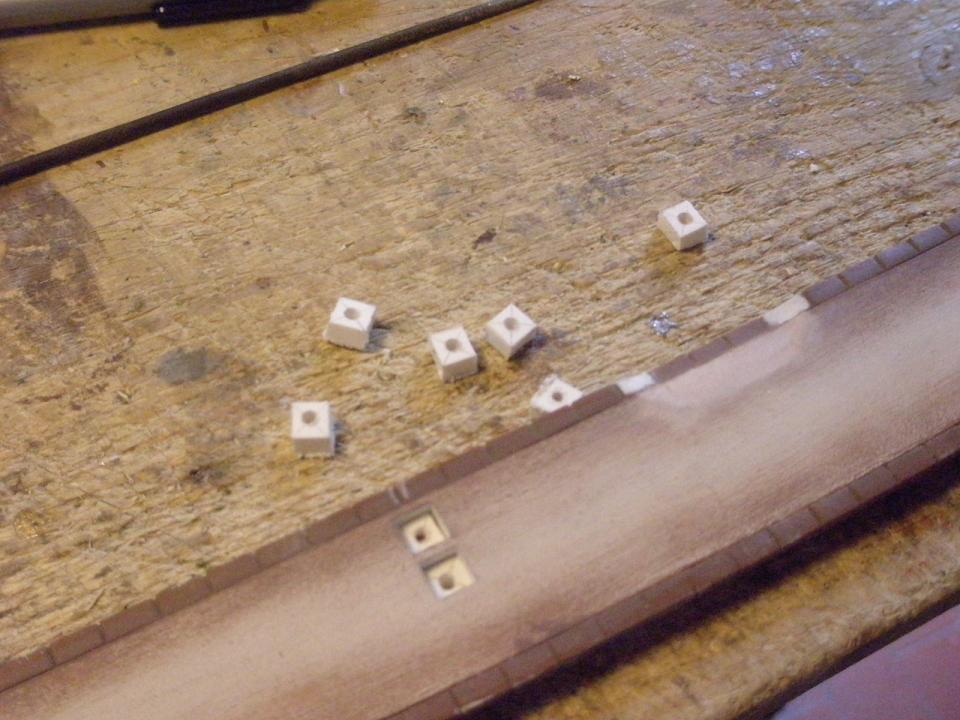

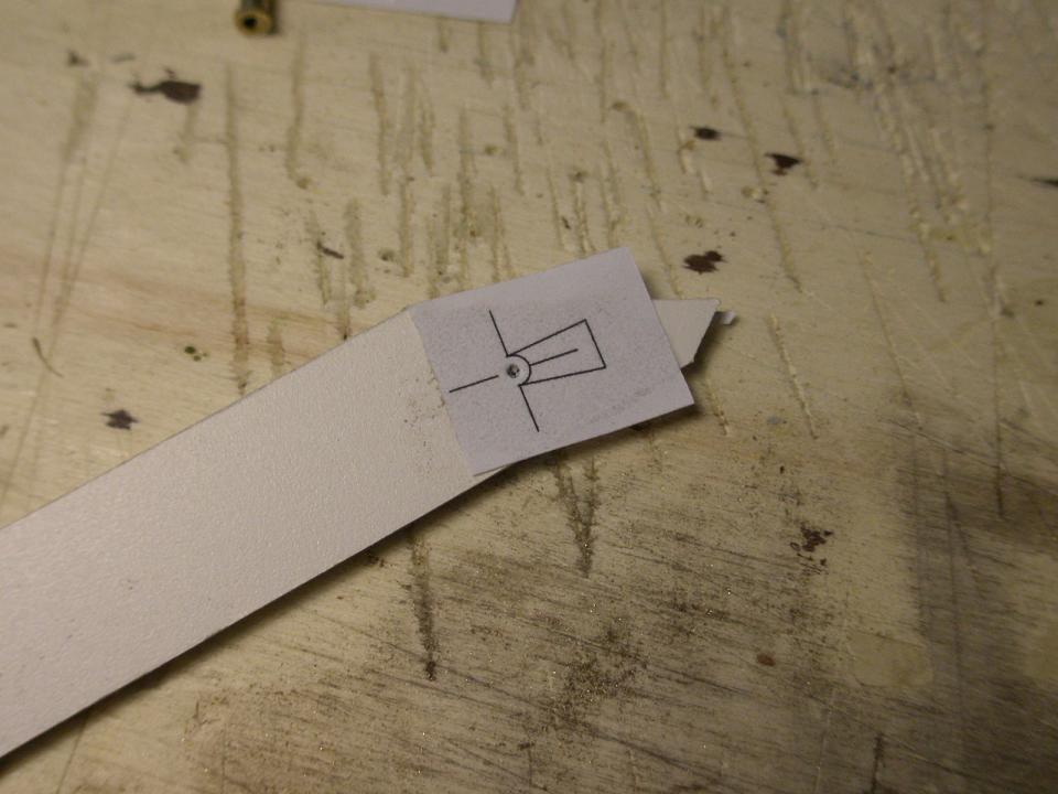

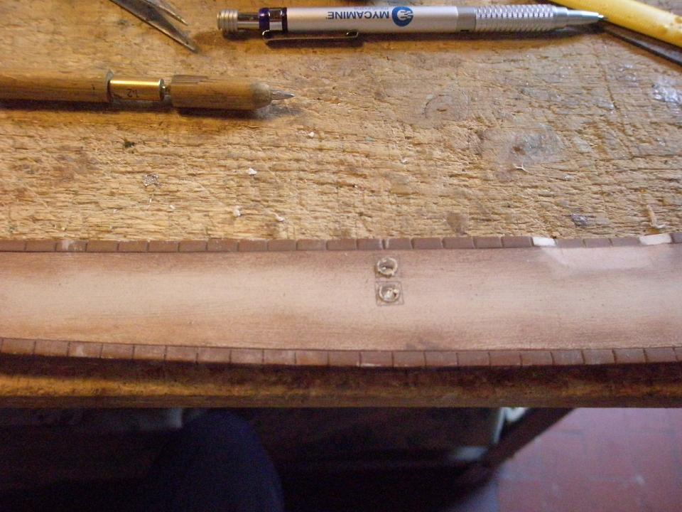

Fissaggio dei marciapiedi di stazione.
470.55 fissaggio marciapiedi.JPG [ 115.06 KiB | Osservato 4976 volte ]
471.55 fissaggio marciapiedi.JPG [ 117.71 KiB | Osservato 4976 volte ]
472.55 fissaggio marciapiedi.JPG [ 90.67 KiB | Osservato 4976 volte ]
473.55 fissaggio marciapiedi.JPG [ 108.48 KiB | Osservato 4976 volte ]
474.55 fissaggio marciapiedi.JPG [ 137.51 KiB | Osservato 4976 volte ]
475.55 fissaggio marciapiedi.JPG [ 96.29 KiB | Osservato 4976 volte ]
476.55 fissaggio marciapiedi.JPG [ 112.09 KiB | Osservato 4976 volte ]
478.55 fissaggio marciapiedi.JPG [ 144.86 KiB | Osservato 4976 volte ]

Ciao Luciano
Per fare i fori nella banchina hai usato un bulino??
Inoltre i tombini li hai incisi con il forex???
 Oggetto del messaggio: Re: PLASTICO: IL PLASTICHETTO DI CASTELLO
MessaggioInviato: mercoledì 13 giugno 2012, 16:23
Nome: Salvo Scarcella
Messaggi: 1302
Azz! Così semplice ma tanto geniale!

Messaggi: 1122
Ciao Luciano
I fori sono realizzati al trapano con punta diametro 5. La forma quadrata gliel'ho data con una limetta. I tombini, fatta eccezione per due che sono in fotoincisione, li ho realizzati in forex inciso.
Luciano
Tutto maledettamente semplice e perfetto, come al solito!
Forza che c'è da arrivare alla lavatrice!!!
Approfitta della trasferta australe, dai! :wink:

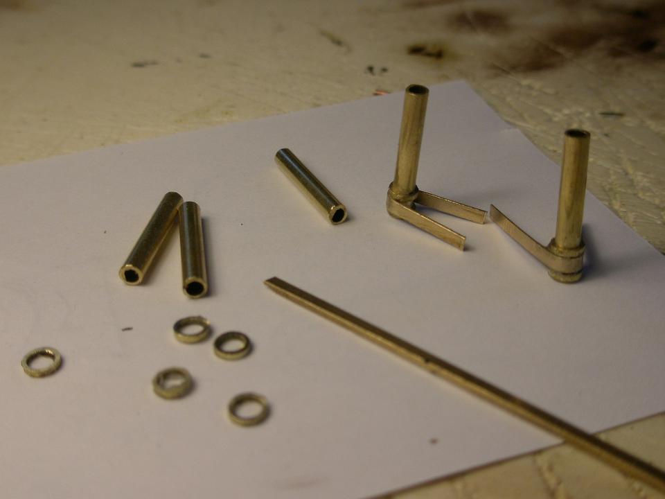

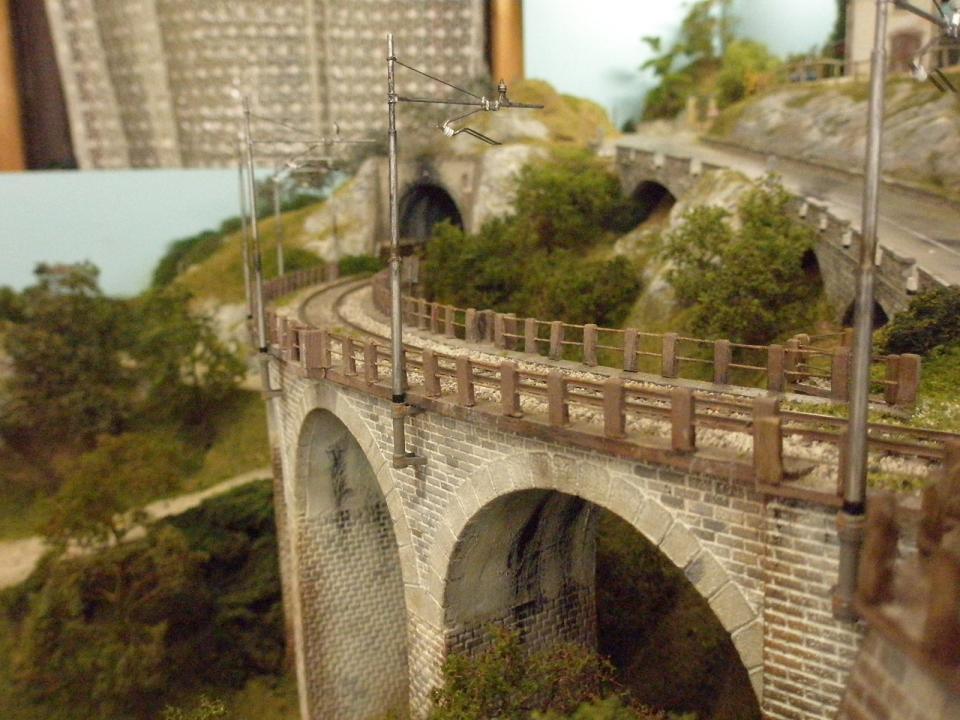

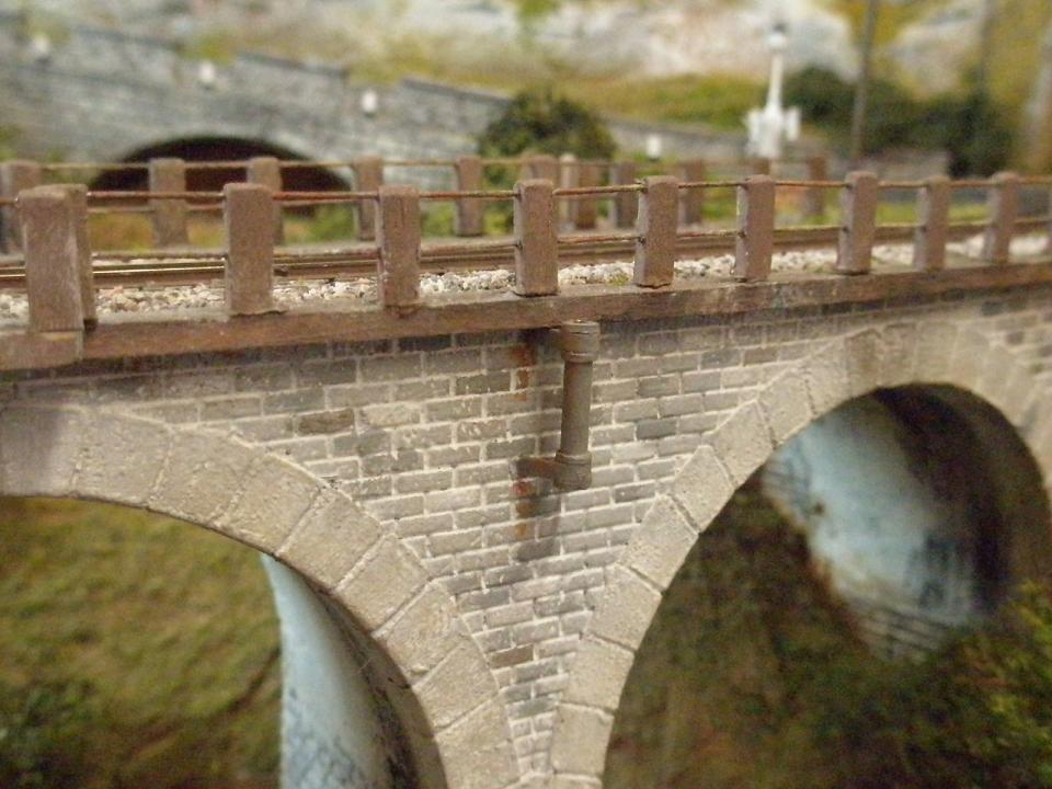

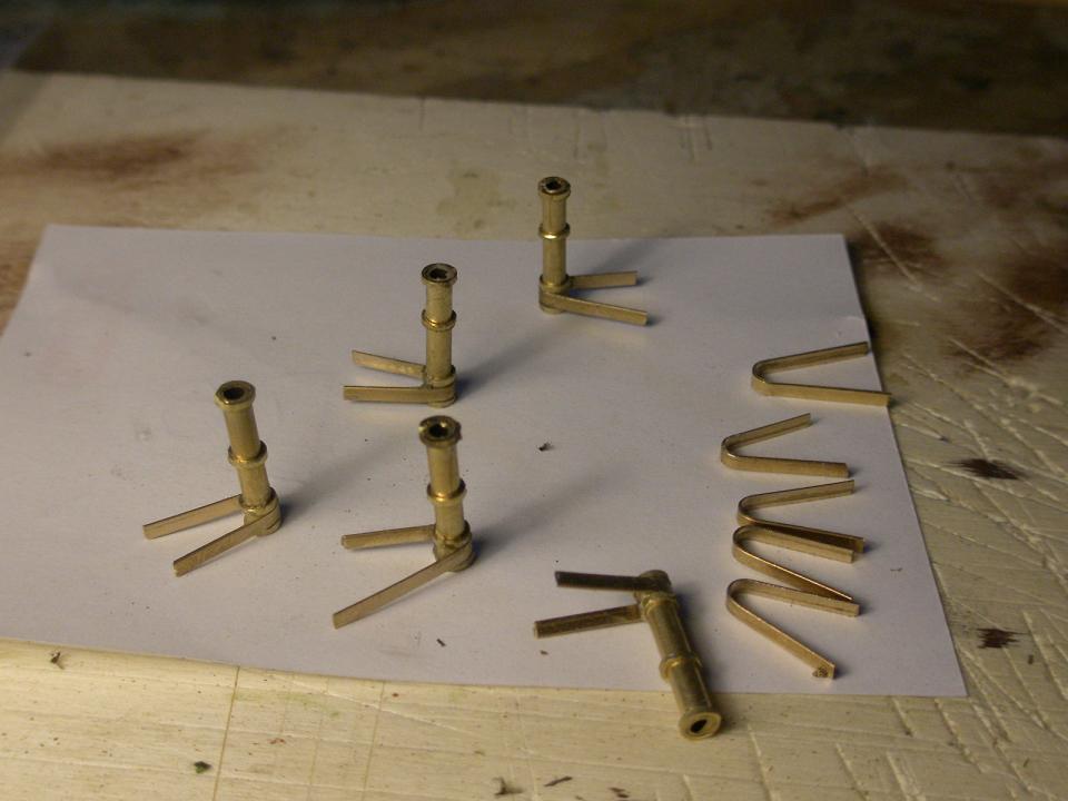

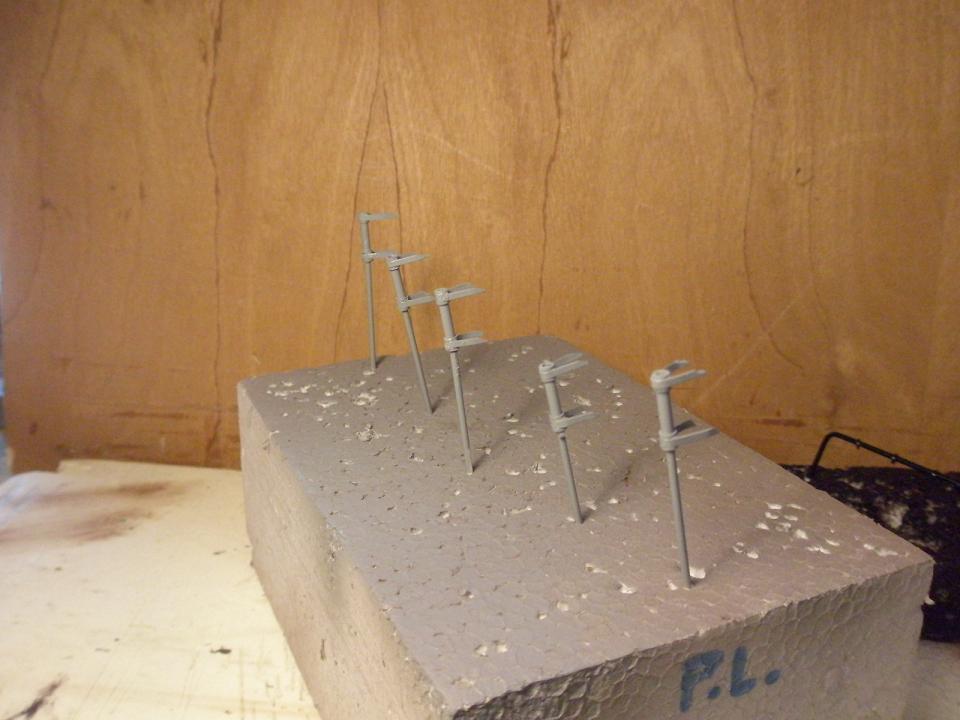

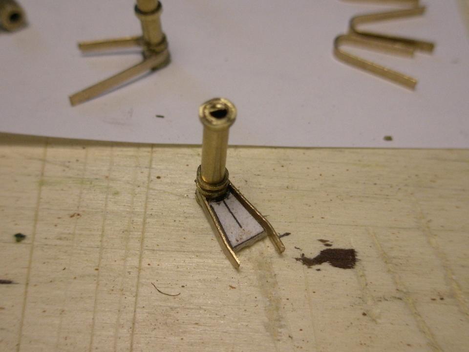

Palificazione sul ponte.
482.57 supporti paleria.JPG [ 50.26 KiB | Osservato 4757 volte ]
483.57 supporti paleria.JPG [ 70.03 KiB | Osservato 4757 volte ]
484.57 supporti paleria.JPG [ 82.58 KiB | Osservato 4757 volte ]
485.57 supporti paleria.JPG [ 110.27 KiB | Osservato 4757 volte ]
486.57 supporti paleria.JPG [ 68.55 KiB | Osservato 4757 volte ]
487.57 supporti paleria.JPG [ 76.81 KiB | Osservato 4757 volte ]
488.57 supporti paleria.JPG [ 105.71 KiB | Osservato 4757 volte ]
489.57 palificazione pontei.JPG [ 116.18 KiB | Osservato 4757 volte ]
MessaggioInviato: giovedì 14 giugno 2012, 13:30
Messaggi: 5090
E' tutto ottimo.
MessaggioInviato: giovedì 14 giugno 2012, 14:13
Messaggi: 2844
Bello ! Bravo !
Ma guarda quante belle cose si fanno con la pazienza, un'innegabile capacità realizzativa e ........ osservando la realtà ! Altro che manuali !! Il più bel "manuale" l'abbiamo sotto gli occhi, non costa niente e dice sempre il VERO !!
E' il mondo (in questo caso ferroviario) che ci circonda !
