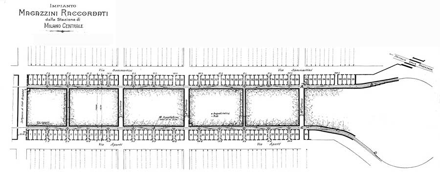

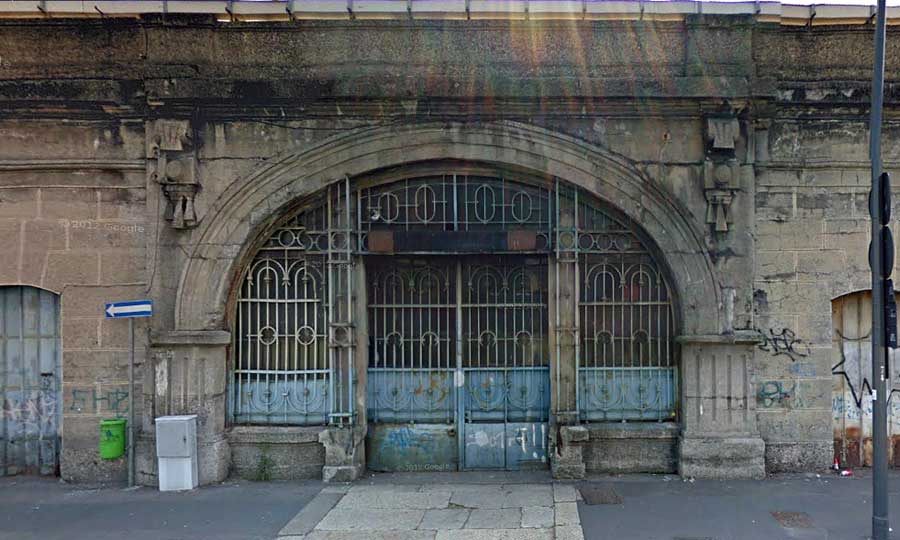

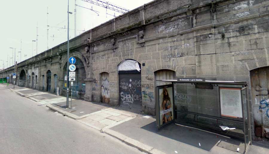

Prima di fare un po' di pausa dal plastico volevo rendere vivace la bordura e per non avere un taglio netto tra ferrovia e fine plastico ho pensato di riprodurre una parte di quelli che a Milano sono conosciuti come Magazzini Raccordati, quelli che si possono vedere percorrendo le Vie Sammartini e Ferrante Aporti.

I Magazzini si estendono per tutta la lunghezza del piazzale della stazione di Milano Centrale e si trovano... al di sotto. In buona sostanza rispetto al piano strada l'intero piazzale della stazione è sopraelevato e sotto di esso ci sono dei magazzini che si estendono fin sotto alla stazione stessa, trasformandosi un una vera e propria città nascosta fatta di stanze, stanzoni, corridoi e viali tutti collegati. Un vero e proprio mondo che veniva usato fino al 1991 per movimentare merci scaricate dai camion e caricate su vagoni che venivano successivamente portati "al piano di sopra" tramite grossi ascensori per partire verso tutta Italia ed Europa. Esattamente il contrario di quanto accade oggi. Luogo dove trova posto anche il tristemente famoso "Binario 21" (chiamato così perché si trova al di sotto di quello che al giorno d'oggi è il binario 21) dove venivano caricati i carri dei treni per Auschwitz.
mag_05.jpg [ 41.91 KiB | Osservato 5902 volte ]
La storia racconta che i Magazzini furono costruiti qualche anno prima della realizzazione dell'attuale Stazione Centrale e avevano la caratteristica di essere tutti collegati tramite un raccordo ferroviario, ecco perché si chiamano Magazzini Raccordati. Ma non voglio dilungarmi troppo con la storia perché cercando con Google saltano fuori molte più informazioni.

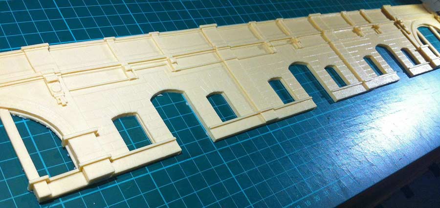

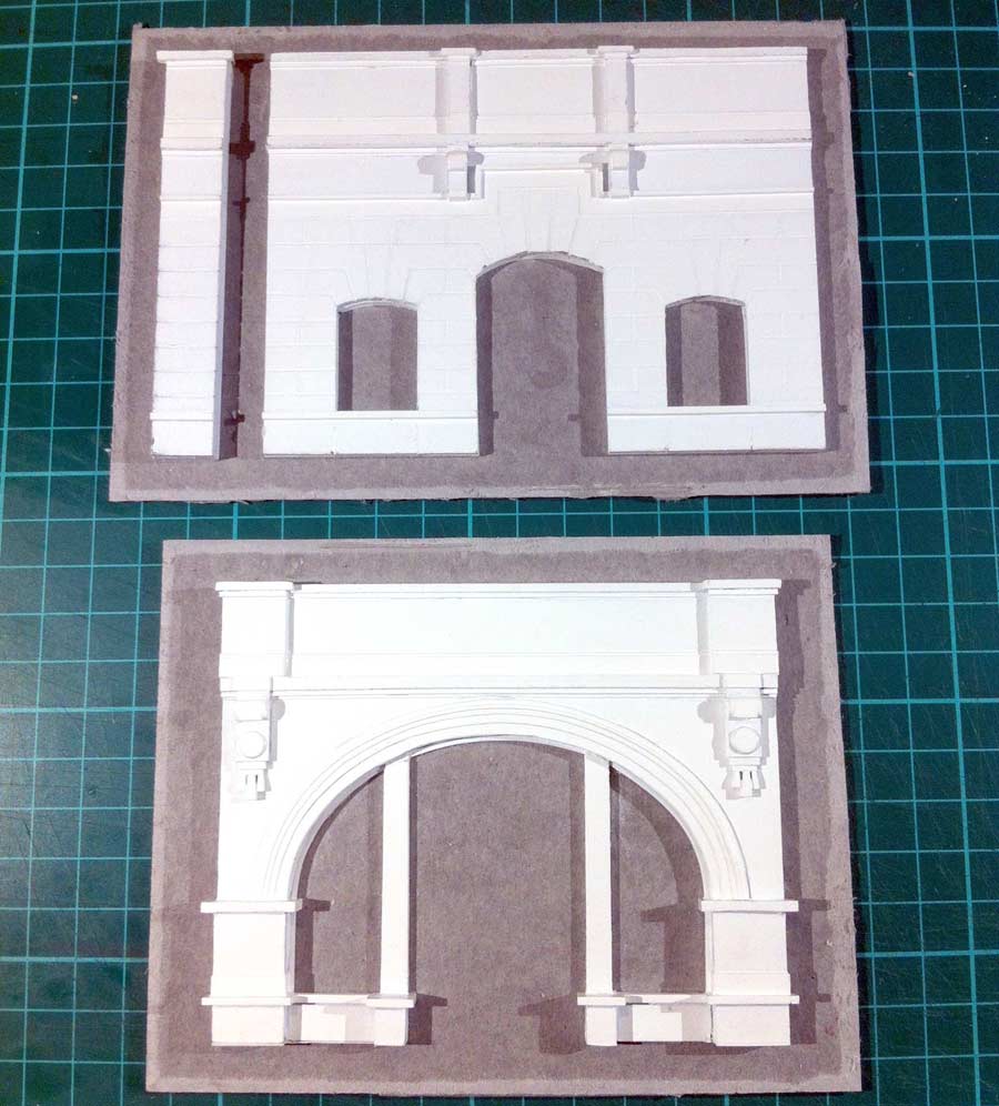

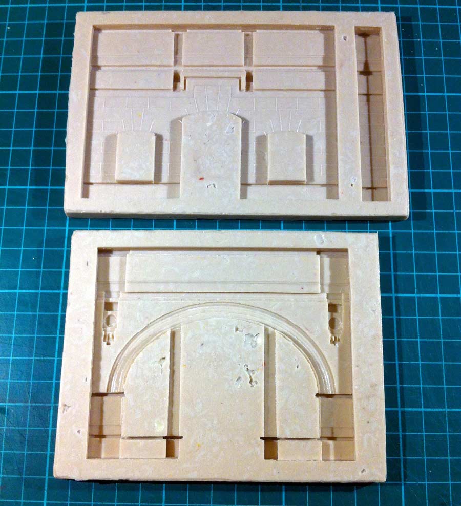

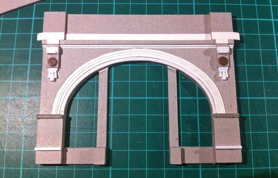

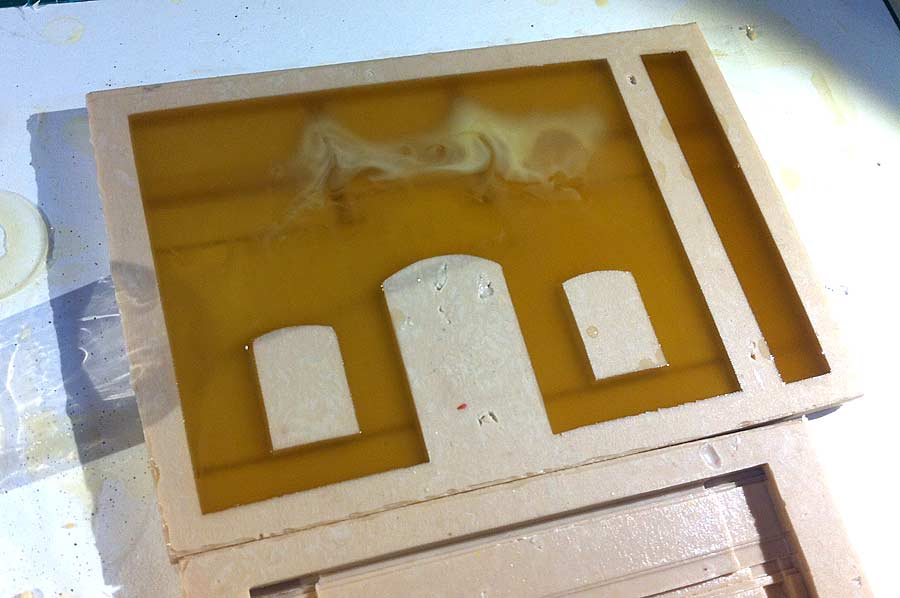

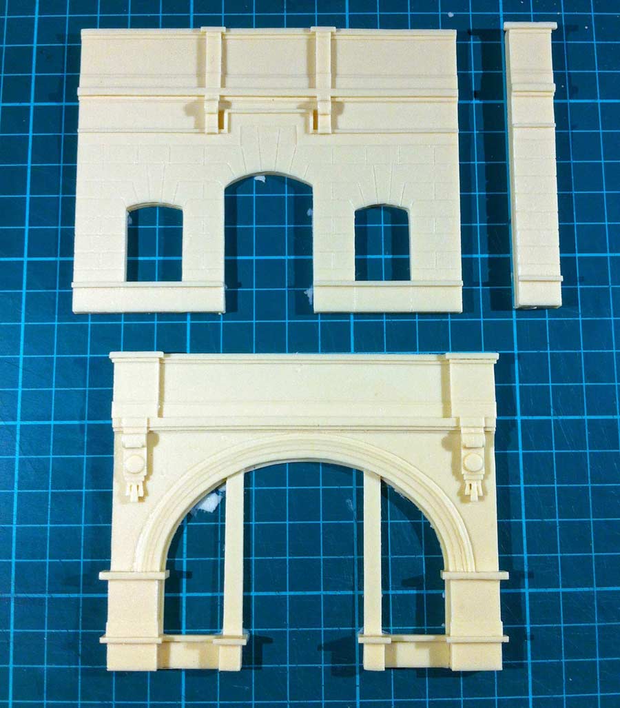

Modellisticamente parlando visto che le facciate hanno un aspetto modulare e ripetitivo, non avevo nessuna intenzione di costruire l'intera serie, sarebbe stato un lavoraccio lungo e noioso, perciò ho "scomposto" i pezzi e armato di cartoncini vari e plasticard mi sono costruito dei master nella misura che mi occorreva dai quali ho ricavato delle matrici in gomma siliconica (la solita GLS-50 Prochima).

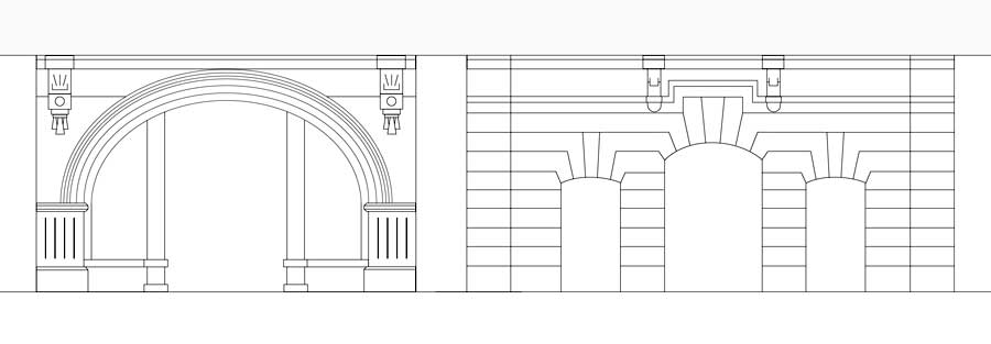

Questa è la bozza che mi è servita come riferimento per le misure:

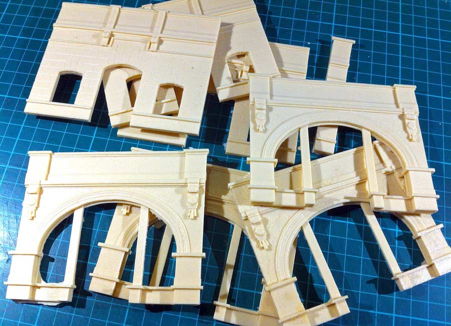

Come sempre mi succede quando si tratta di usare la resina, mi sono lasciato prendere la mano e invece di realizzare il numero di moduli che mi serviva, ne ho colati quasi il doppio...

Ciao Silvio,e grazie per aver accettato l'amicizia sul Social FB.A parte i soliti complimenti,fuori ai magazzini voglio vedere anche la pensilina della fermata dell'autobus con il cartello pubblicitario della ragazza in costume :lol: :lol: :lol: :lol: .Per i gli stampi in gomma siliconica hai qualche tecnica particolare per farli venire così perfetti?Quando si tratta di fare pezzi del genere mi vengono fuori cloni con parti bollate,saluti.

Io risolvo alla maniera classica... pentola a pressione cinese, valvolina da pneumatico e raccordo col compressore: 25-30 euro e hai una camera a pressione, che fa lo stesso lavoro di quella a vuoto. Su rotaie.it c'è tutta la storia.
1,5-1,8 bar sono più che sufficienti perché le bolle siano solo un ricordo; per pezzi massicci - caso che peraltro mi capita assai di rado - salgo a 2 o poco più.

Per le colate non uso nessun artifizio... semplicemente colo la resina pian piano aiutandomi con uno stuzzicadenti, specialmente per levare di mezzo le bolle d'aria. Colando piano la resina le bolle quasi non si fanno... l'unica accortezza è quella di curare gli angoli della colata o gli interstizi particolarmente delicati e fini. Lì basta appunto intervenire con uno stuzzicadenti.

Con tanta ammirazione mi permetto di correggerti, nel senso che dalle foto che vedo non si tratta di resina, come scrivi tu, ma di poliuretano liquido bicomponente, molto liquido e adattissimo a questo tipo di stampi :wink:
 Oggetto del messaggio: Re: PLASTICO: Milano Chiaravalle
MessaggioInviato: lunedì 17 febbraio 2014, 14:41
Messaggi: 525
Gli stampi sono in gomma siliconica mentre le colate sono fatte con resina da colata a rapido indurimento a freddo (Sintafoam), tutto della Prochima.
