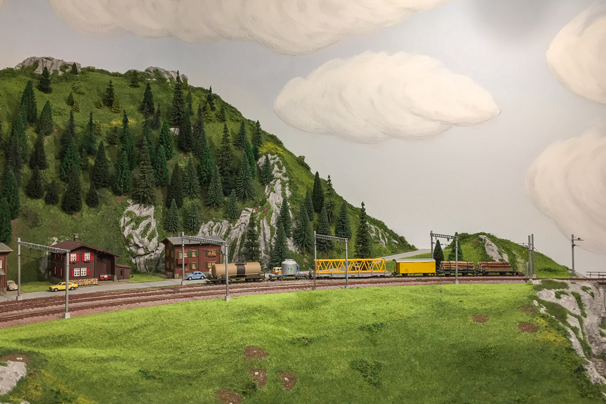

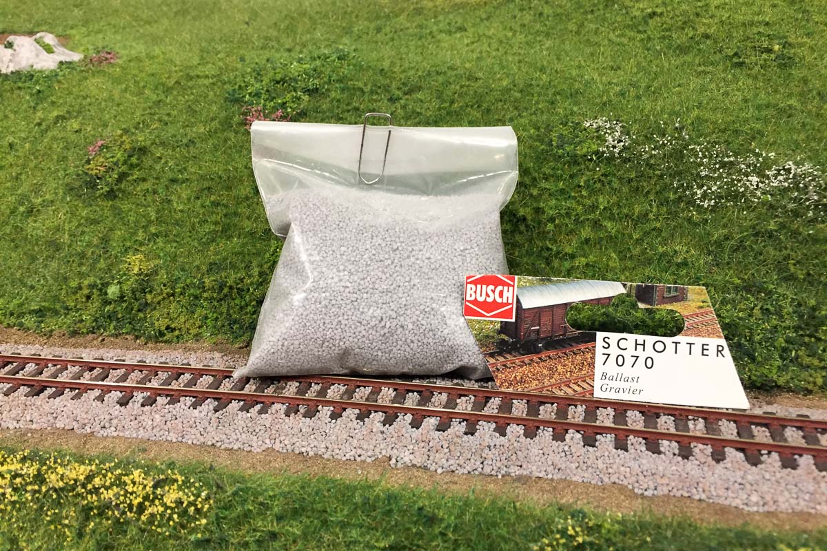

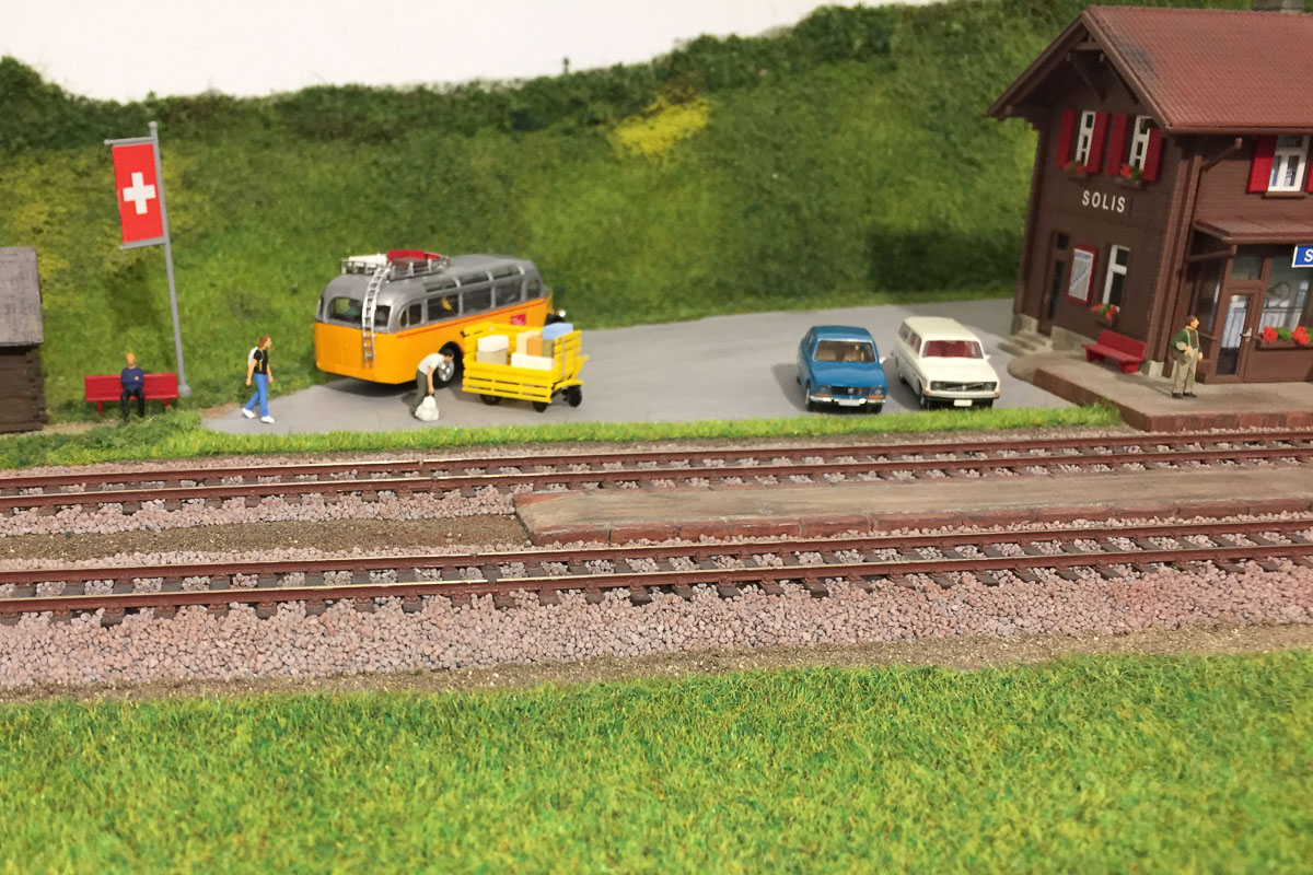

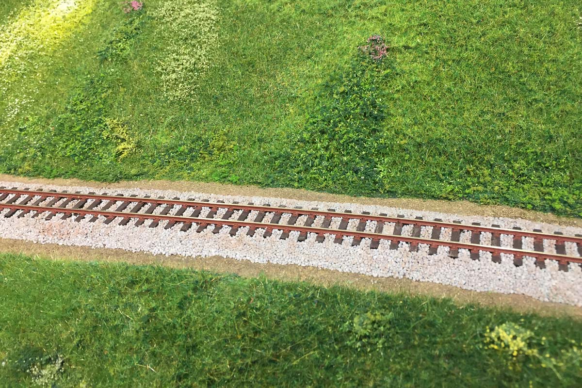

... venendo alla mia massicciata: il ballast della zona stazione è stato posato nel lontano 2005 e fu la mia primissima volta dato che per il plastico precedente avevo usato binari profi-gleis Fleischmann.
Sono partito da un pietrisco monocolore grigio (il mio negoziante mi suggerì Busch, solo in un secondo momento ho scoperto l'esistenza di Woodland Scenics :oops: ).
Dopo la posa ho colorato leggermente con varie tonalità di marrone/ruggine.
La stazione è a 150 cm dal pavimento e l'osservatore normalmente la vede solo dal fianco e non dall'alto.
La massicciata posata nel 2019, essendo ad una quota più bassa e più vicina al bordo anteriore del plastico, si vede anche dall'alto.
In questo caso ci sono andato molto più leggero, lasciando un colore più grigio.
Ho anche iniziato a scurire leggermente la zona dei deviatoi.
Guardando il tuo lavoro mi viene voglia di accentuare l'effetto ma non vorrei esagerare...

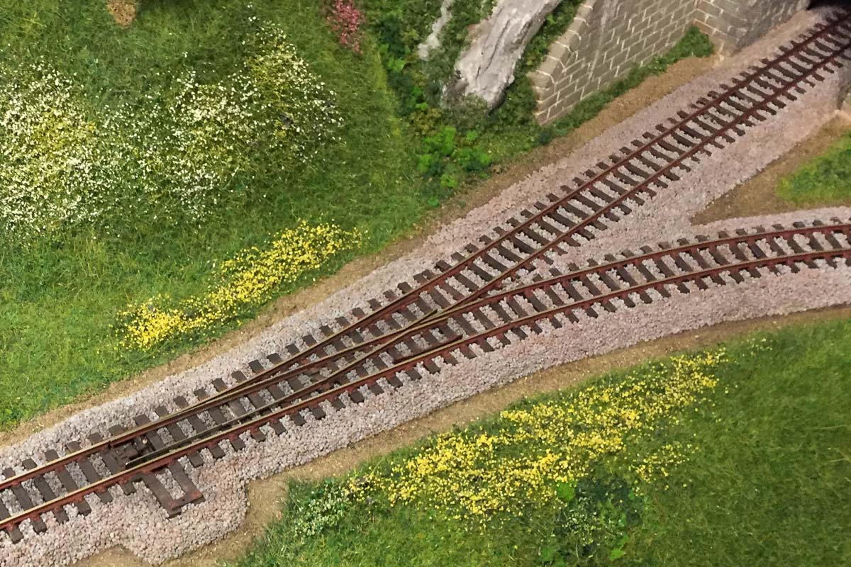

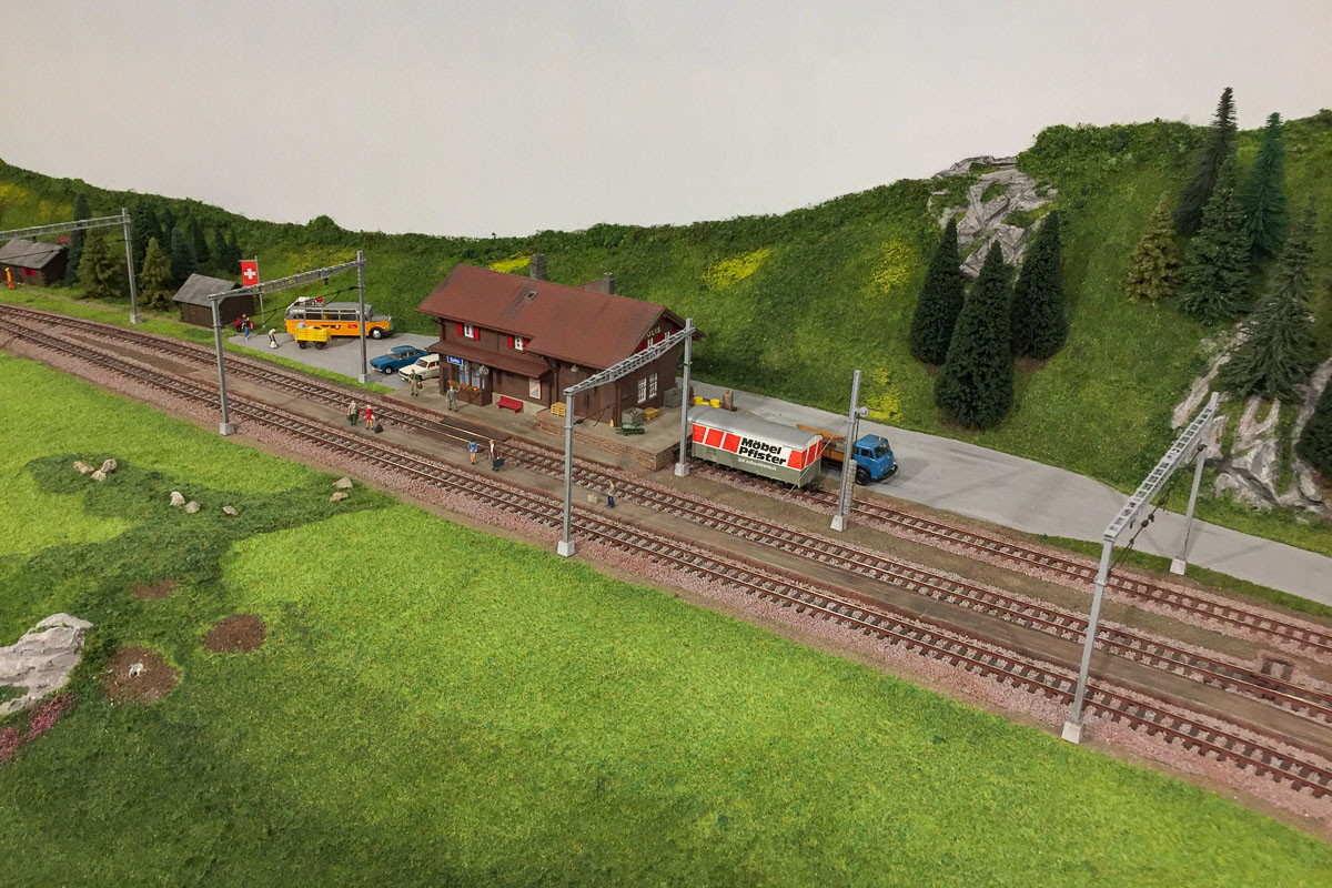

Aggiungo qualche scatto ravvicinato della mia massicciata.
la mia massicciata-1.jpg [ 232.23 KiB | Osservato 5076 volte ]
la mia massicciata-2.jpg [ 265.53 KiB | Osservato 5076 volte ]
la mia massicciata-3.jpg [ 266.27 KiB | Osservato 5076 volte ]
la mia massicciata-4.jpg [ 277.55 KiB | Osservato 5076 volte ]
la mia massicciata-5.jpg [ 266.92 KiB | Osservato 5076 volte ]
la mia massicciata-6.jpg [ 239.97 KiB | Osservato 5076 volte ]

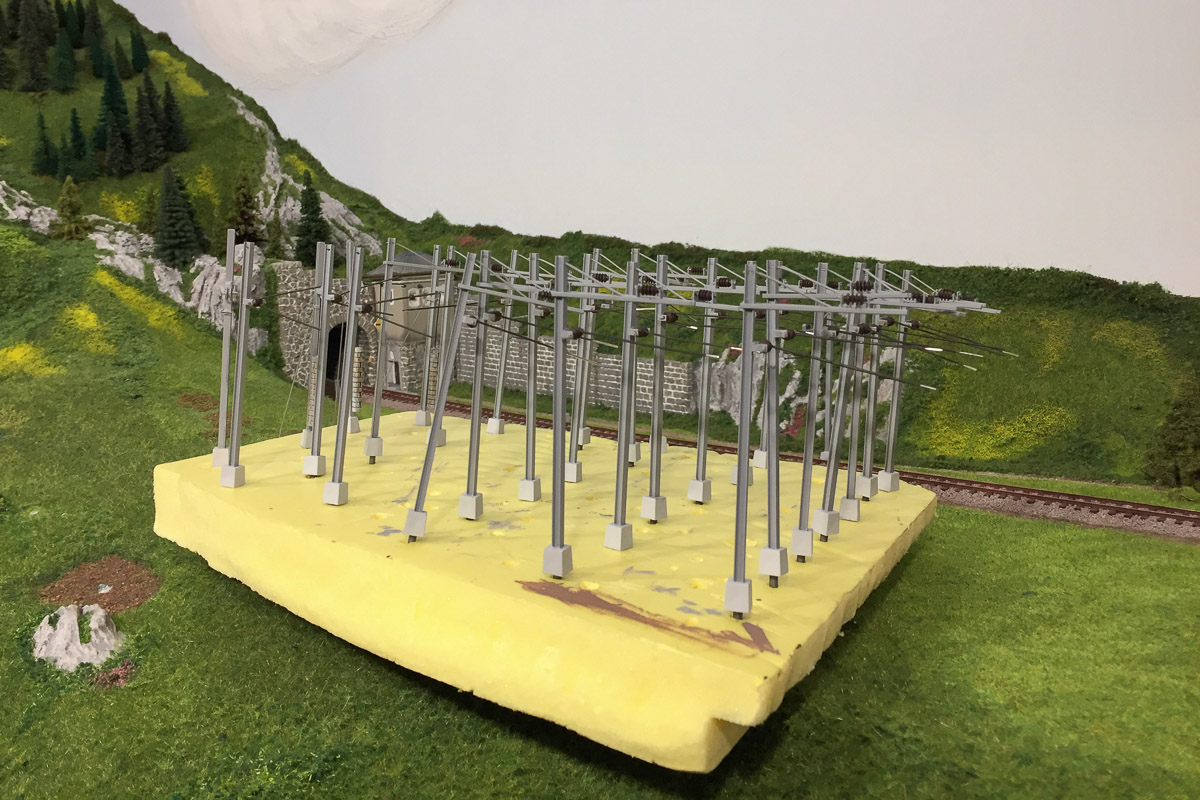

...intanto i lavori di preparazione per la linea aerea proseguono.
Ho appena terminato l'assemblaggio dei pali, ora sotto con gli 8 portali...
Pali linea aerea-1.jpg [ 270.03 KiB | Osservato 5025 volte ]
Pali linea aerea-2.jpg [ 269.97 KiB | Osservato 5025 volte ]

Ho visto i pali pitturati. Come pensi di usare i singoli con tiranti a compasso (inesistenti) e quelli con un flangia?

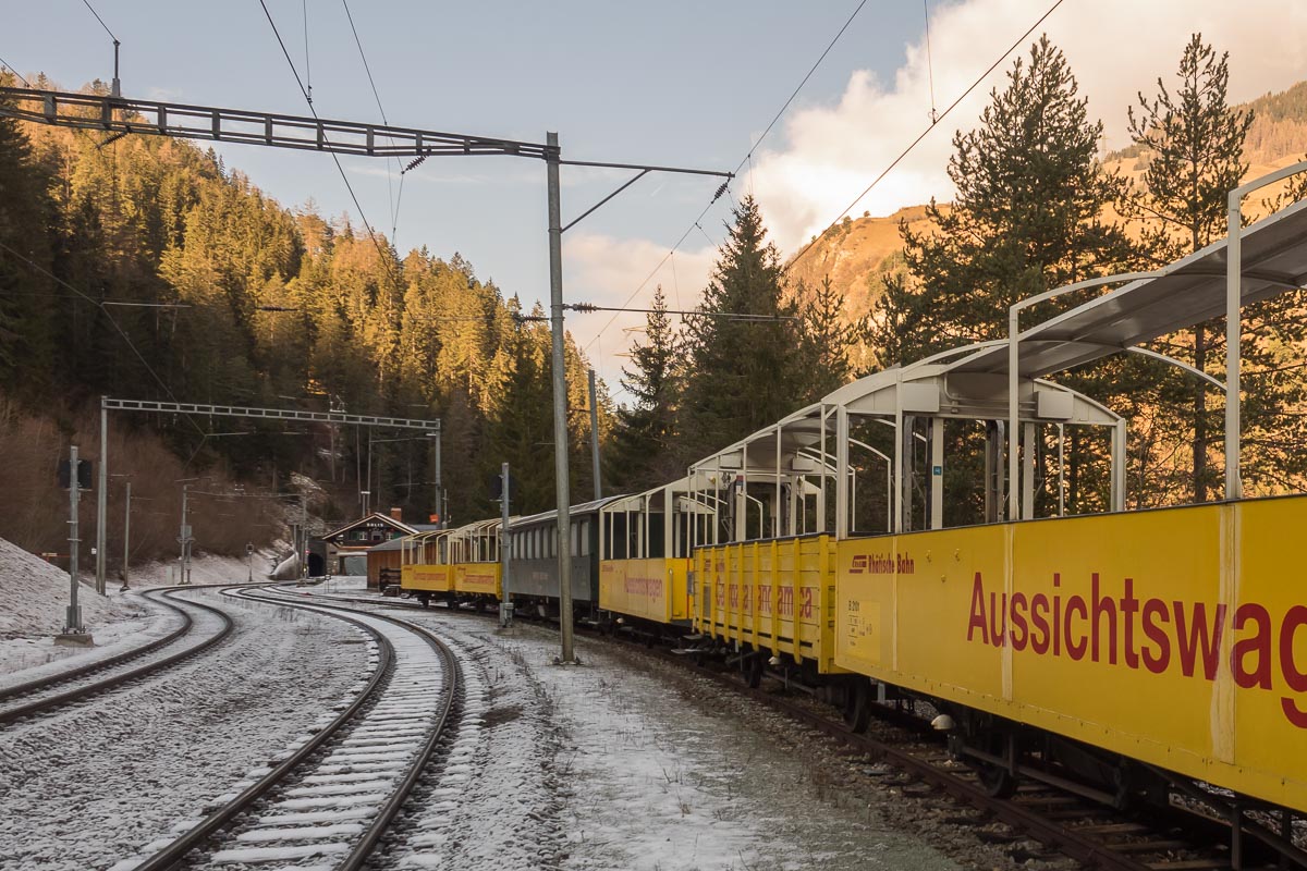

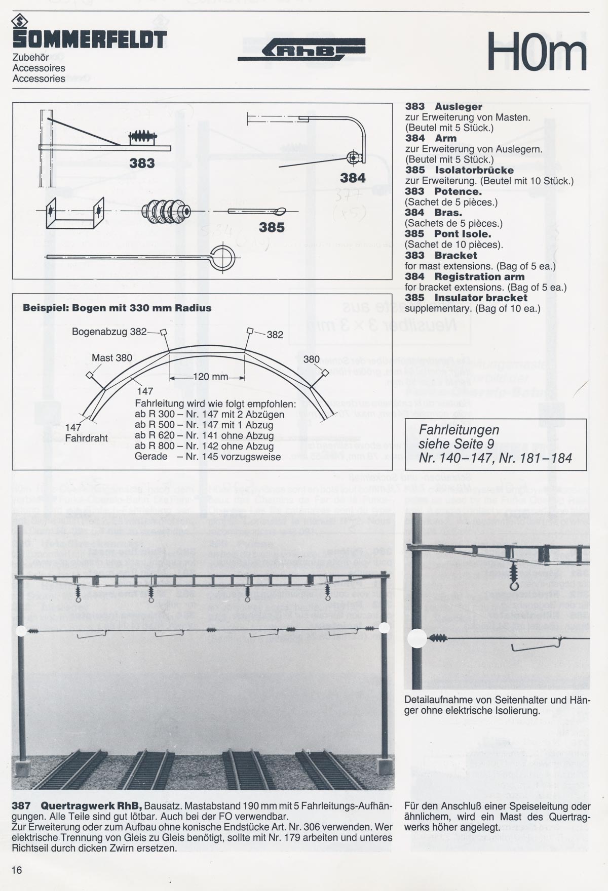

Per i tiranti a compasso (art. 382) pensavo di usarli tra un palo 380 e il successivo nell'unica curva a vista del mio tracciato come suggerito dal catalogo Sommerfeldt.
Comunque non è vero che non esistono nella realtà: vedi la prima foto che ho trovato (tratto tra Klosters e Davos)
I sedici pali con flangia sono quelli che sosterranno gli 8 portali a trave.
Ho evidenziato con un pallino bianco sulla pagina del catalogo Sommerfeldt la posizione della flangia...
MF Speciale RhB - prima parte - foto 21.jpg [ 238.81 KiB | Osservato 4914 volte ]
catalogo Sommerfeldt - pagina 16.jpg [ 262.11 KiB | Osservato 4914 volte ]

1) i miei portali non avranno un palo alto e uno basso come nell'art. 387 di Sommerfeldt.
Visto che a Solis ci sono solo pali bassi ho provveduto a tagliare quelli alti...
2) dopo aver osservato meglio le foto reali ho deciso che i tiranti saranno colorati come i pali (grigio chiaro, velato di ruggine) invece che scuri come la catenaria. Vado a fare la modifica...

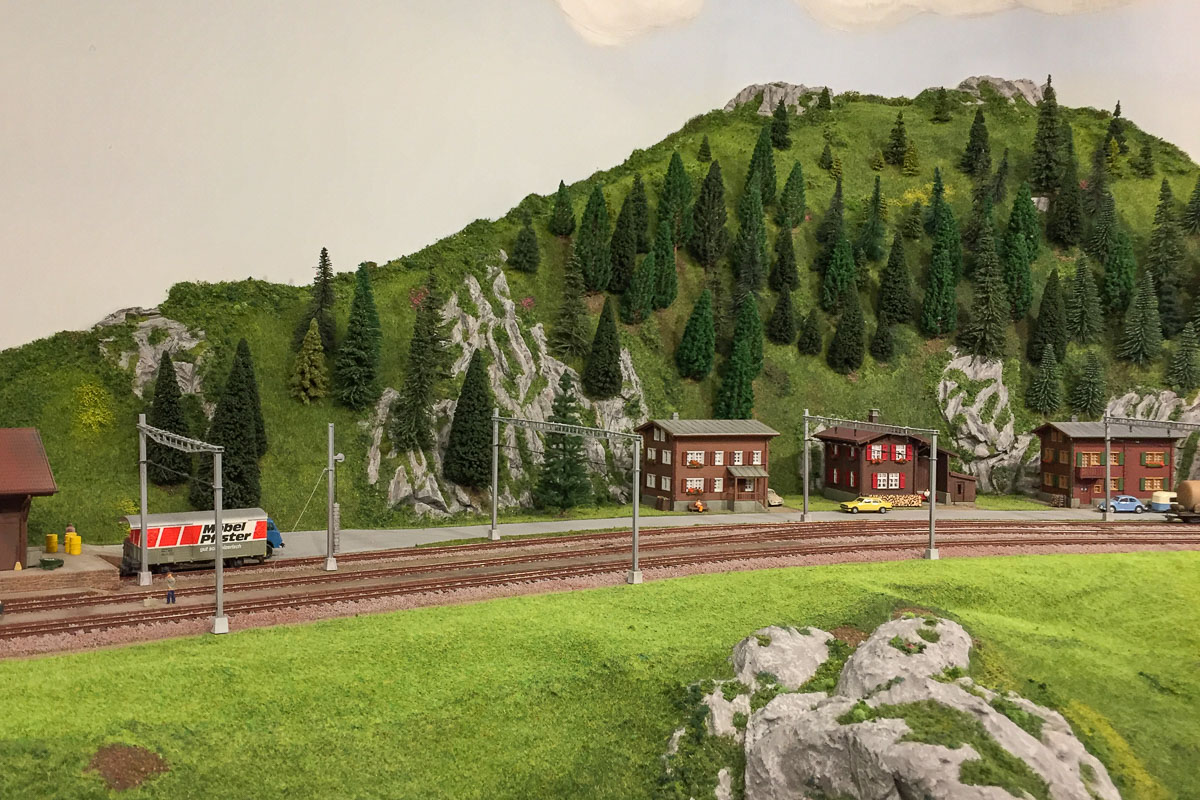

Buongiorno a tutti.
Ho quasi terminato la preparazione dei portali della linea aerea.
Vi mostro la situazione a ieri sera.
I portali sono solo appoggiati: prima di fissarli definitivamente devo procedere con l'invecchiamento: farò delle prove con un color ruggine ma non voglio esagerare...
Non è stato un lavoro facile anche perché non ho mai imparato ad usare bene il saldatore :oops: :oops:
Allego anche due scatto fatti a Solis durante il recente sopralluogo...

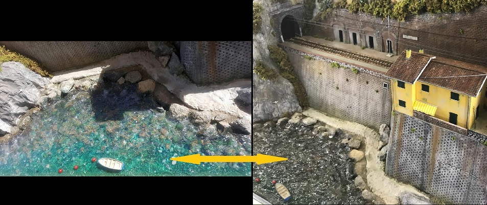

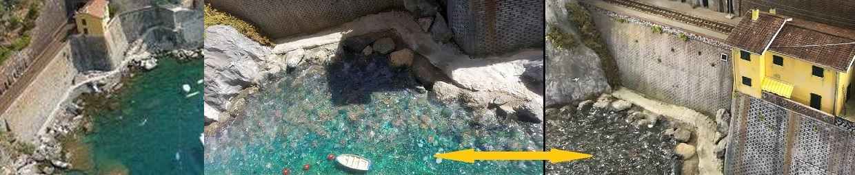

paolone, la tua frase è da INCIDERE nella pietra.Ci ho fatto "battaglie" su questo argomento.Allego foto che non lascia scampo ai dubbi.Osservate il colore del mare.Stesso diorama.Prima foto scattata al sole seconda foto scattata con luce artificiale!!! :?
PS:Si tratta del mio diorama di Vernazza in scala N che è stato pubblicato anche su TTM.
sole vs neon.jpg [ 194.83 KiB | Osservato 4689 volte ]
 Oggetto del messaggio: Re: PLASTICO: SOLIS
MessaggioInviato: venerdì 6 marzo 2020, 11:32
Messaggi: 817
Località: Verona
Grazie Axel il tuo mare è bellissimo alla luce del sole :D :D Una timida critica. Non conosco il colore della roccia di Vernazza ma se forse dico forse un tipo di roccia calcarea quasi bianca per il fondale avrebbe dato un po di luce in più al chiuso?
p.s. se credi passa al tuo tread e lascamo libero Luca :mrgreen:
MessaggioInviato: venerdì 6 marzo 2020, 12:30
Grazie paolone.Come si nota dalla prima foto (vera) mi sono attenuto ai colori della realtà.Il diorama viste le ridotte dimensioni l'ho realizzato al sole poggiato sul balcone in marmo di casa.Pessima scelta se poi il modello viene esposto a luce artificiale :( :( :(
Finte OT e mi scuso con Luca che comunque sta portando avanti un bellissimo progetto :)
EDIT: Che poi il mare senza sole è veramente grigio scuro :roll:
mare scuro.jpg [ 85.44 KiB | Osservato 4533 volte ]
vernazza02.jpg [ 174.79 KiB | Osservato 4653 volte ]
Ultima modifica di AXEL il sabato 7 marzo 2020, 17:01, modificato 2 volte in totale.
