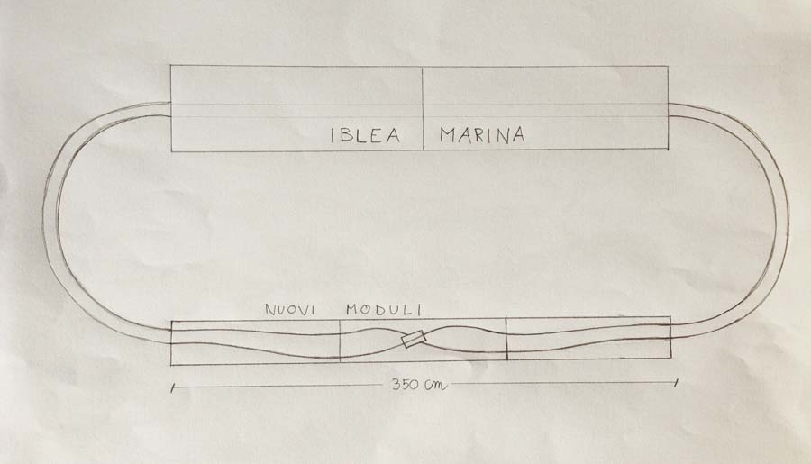

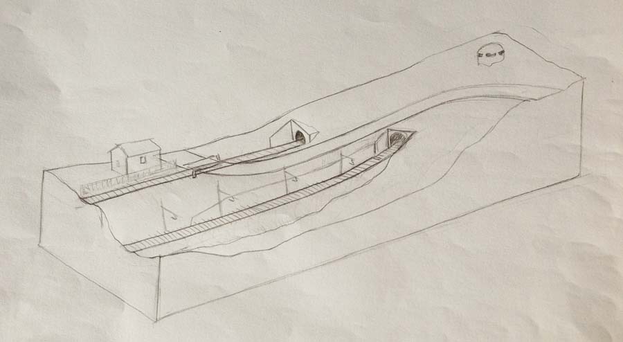

Si Bomby, più o meno è così. I binari devono ritornare sullo stesso piano per permettere affiancare eventualmente altri moduli.
Però questa situazione un po' strana sarà nascosta dal paesaggio.
Posto degli schizzi per capire di più.
Adriano
a.jpg [ 51.36 KiB | Osservato 7264 volte ]
b.jpg [ 45.83 KiB | Osservato 7264 volte ]
c.jpg [ 51.23 KiB | Osservato 7264 volte ]
d.jpg [ 44.52 KiB | Osservato 7264 volte ]

Adriano,te lo sconsiglio vivamente: uno scambio sinistra destra sarebbe incompatibile con la stazione che hai disegnato: i treni partiti dal binario legale, riapparirebbero dallo illegale!

Pur essendo molto scenografica l'idea dei tre moduli così postati, oltre a risolvere il "problema" che ha su menzionato Antonio farei notare che non si capisce bene (o magari non ho colto io!) se i due binari partono pari-altezza dall'inizio del primo modulo e arrivano ugualmente pari alla fine del terzo, perché se così fosse ci potrebbero essere anche delle ridotte dimensioni in lunghezza per fare uno scavalco al 20/25 per mille a meno che di giocare sul fatto che tutti e due i binari cambino quota: l'uno sale e l'altro scende!

Bene ragazzi, grazie per le precisazioni!... il progetto non è ancora approvato, è solamente un'idea di partenza che può essere modificata. Quindi sono ben accetti i consigli.
Provo a chiarire alcune cose...
Per Antonio: il problema che sollevi tu è giustissimo, però nel mio messaggio di partenza avevo specificato che la disposizione dei moduli come riportata nel 4° disegno è solamente provvisoria, ovvero mi permette di giocare nell'attesa di costruirne altri.
Questi nuovi moduli sono progettati per essere collocati di seguito a sinistra di Iblea e termineranno con un cappio per far si che i treni tornino indietro, quindi di conseguenza non si verifica la situazione che dicevi.
Tuttavia se c'è una soluzione migliore ben venga.
Per Max: i due binari partono alla stessa quota sul primo modulo, dove uno scende e l'altro sale, per ritornare nuovamente alla stessa quota alla fine del terzo modulo. Ho calcolato una pendenza del 2% e in questo modo dovrei raggiungere un dislivello tra i due binari di poco più di 7 cm. Penso che bastino.
L'idea di dividere le due linee è nata dal fatto che volevo dare spazio anche ad una linea secondaria non elettrificata, incassi essa sarà la protagonista dei moduli, collocata in alto, mentre quella elettrificata sarà per lo più nascosta.
Un'altra cosa la profondità dei moduli sarà la metà di quelli di Iblea, cioè 30 cm.
Iblea rimarrà fissa nello spazio dove sarà collocata, mentre gli altri moduli più maneggevoli verranno riposti su scaffali e usati all'occorrenza.
Ragazzi Aiutatemi! attendo lumi.

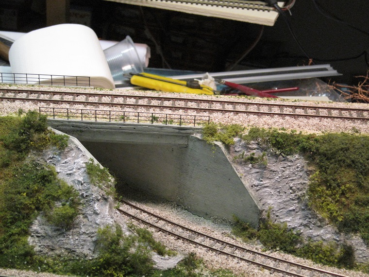

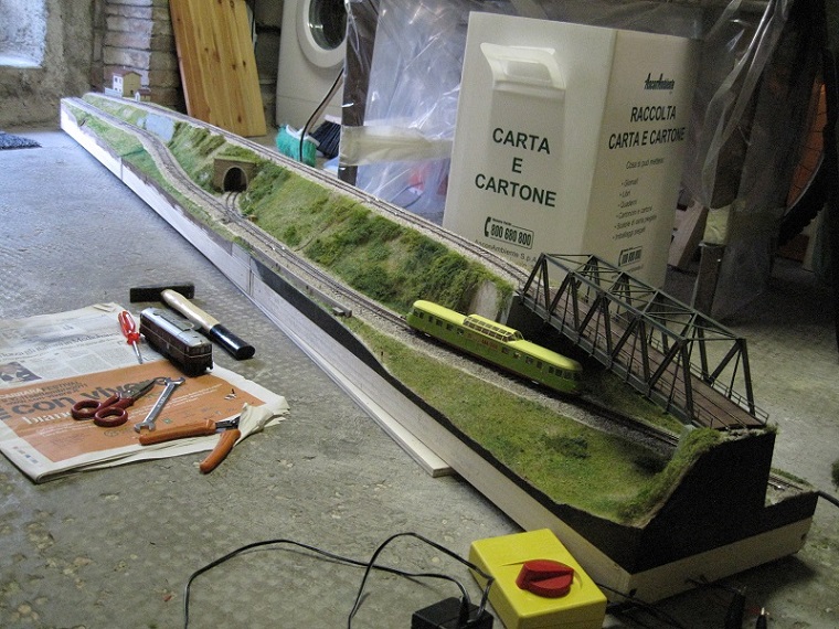

Io, una volta feci questo, poi la galleria è stata tolta, al suo posto un sottovia di cemento decisamente più consono. Immaginavo due linee secondarie che si affiancavano verso la stazione. E c'era una linea a s.r. che se ne andava per suo conto.
Ovviamente, mi sono dimenticato di dirti che era per darti un' ispirazione, Adriano!
Fabrizio.
:oops:
Commento file: questo è il sottovia che sostituì il portale di galleria.
IMG_1516.JPG [ 236.46 KiB | Osservato 6936 volte ]

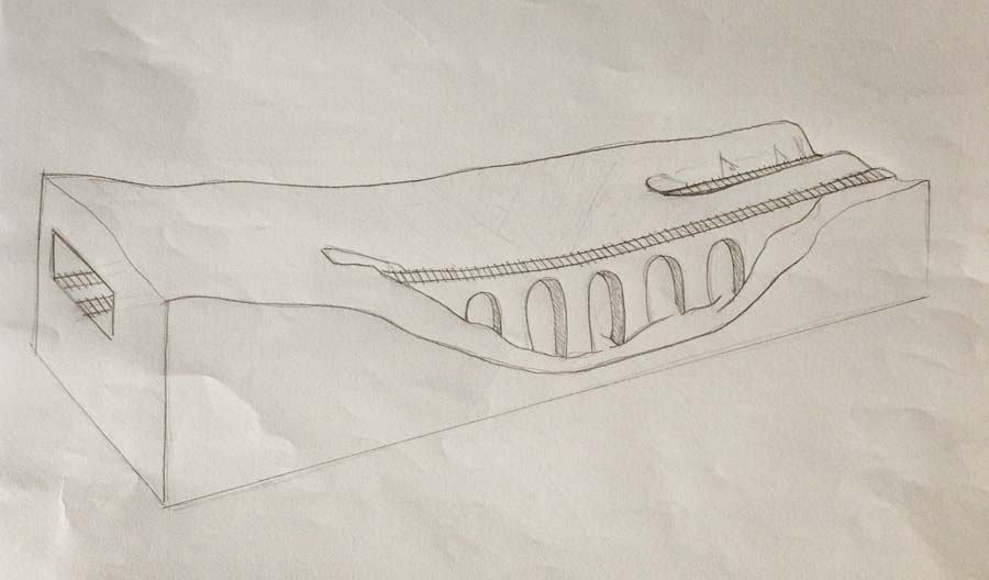

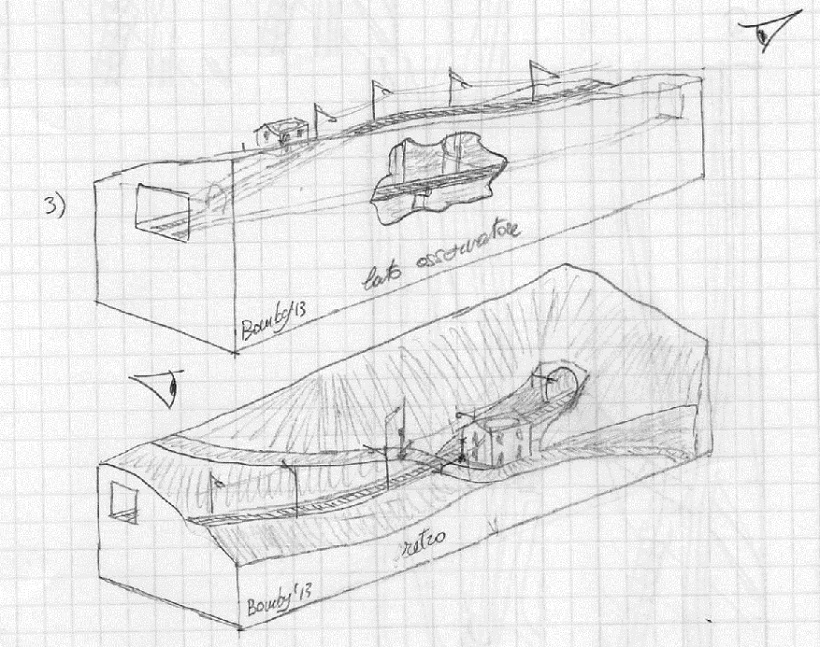

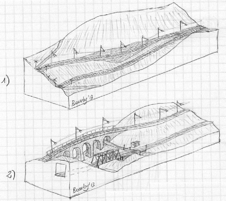

Concordo con Antonio... Almeno una forbice ed una modifica al segnalamento. Già così la situazione migliora notevolmente!

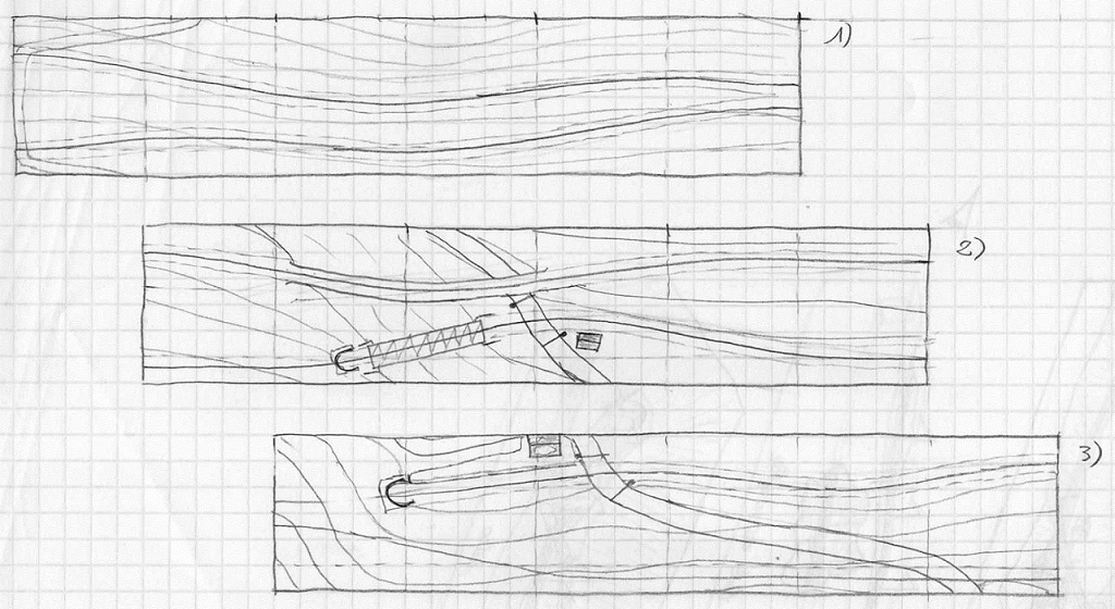

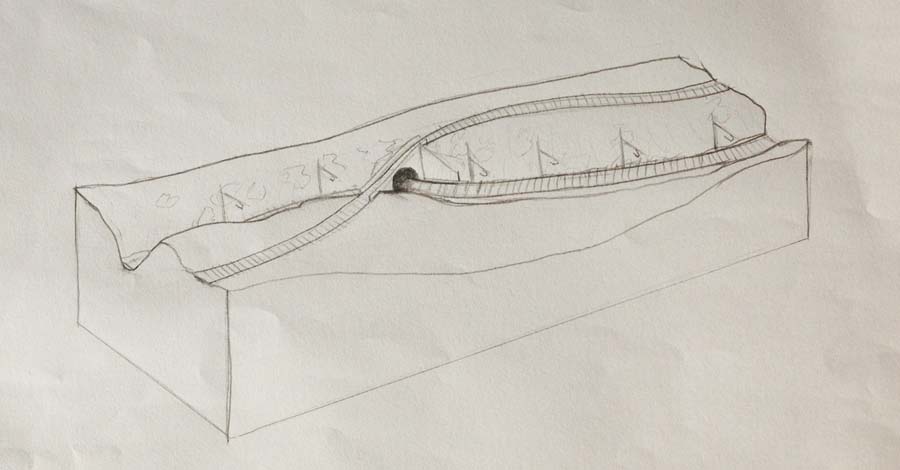

Mi avevi chiesto i disegni, e te li ho fatti. Ora, per le dimensioni, mi ricordavo solo la larghezza di 30 cm, per cui gli schemi dei moduli sono un po' troppo lunghi (sono da 150 cm...), ma in fin dei conti, poco importano. Quelli che contano sono i disegni del paesaggio! Sono poco più che schizzi...
adr_001_1.jpg [ 244.64 KiB | Osservato 6717 volte ]
adr_001_2.jpg [ 222.79 KiB | Osservato 6717 volte ]
e schemi:
adr_002.jpg [ 218.6 KiB | Osservato 6717 volte ]
Ora, il modulo 3 è un po' particolare, in quanto lo spettatore sta a monte, e vede la valle aprirsi ai suoi piedi... Idea che non si vede troppo di frequente ma che, se ben realizzata, è di grande effetto (e dal disegno non è che si capisca un granchè, ma per uniformità con gli altri non ho voluto modificare l'angolo di visuale, diciamo che si apprezza meglio preso d'infilata dal 2° modulo...): d'altro canto, è una scelta quasi obbligata, a meno di non voler realizzare lo scavalco in galleria (a vista non mi piace un granchè, lo spazio è troppo ridotto), la linea secondaria deve risalire a livello della principale...
Ora, noterai alcune differenze sia tra quanto ti ho detto ieri, che tra schizzi e piani... La linea elettrificata è quella a monte, più che altro perchè così i pali non rompono le scatole (e sono proprio sul lato dello sfondo); la posizione di qualche cosa è differente tra schizzo e disegni: mi sono venuti così... :mrgreen:
Da notare, nel primo modulo, il sentierino che attraversa i binari proprio sul bordo: è uno stratagemma per nascondere il "taglio" del modulo e dei binari! dall'altro lato si potrebbe comunque realizzare una galleria, magari a canna doppia, se vuoi isolare ancor di più la scena...
Lo scenario me lo immagino brullo, con pochissimi alberi, perlopiù stecchiti e molti arbusti, l'erba bruciata dal sole. Non ricordo, se l'ambientazione è siciliana o calabrese, nel caso fosse siciliana, sulla stradina che passa sotto il ponte ad archi ci starebbe benissimo la Tipo grigia del commissario Montalbano... Il PL sulla secondaria comandato ancora a mano dal piccolo casellino, il ponte in muratura con un arcata puntellata e spuntoni di roccia che affiorano dal terreno qui e là...
Spero siano di tuo gradimento!
