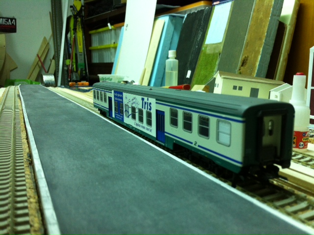

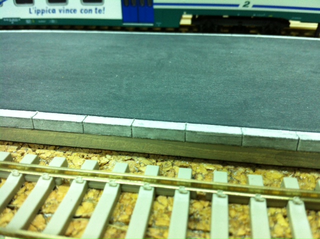

Altre foto.....
foto 4.JPG [ 131.21 KiB | Osservato 9609 volte ]
foto 3.JPG [ 127.16 KiB | Osservato 9609 volte ]

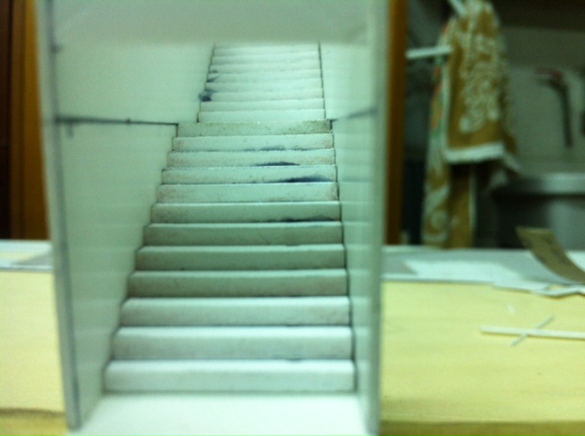

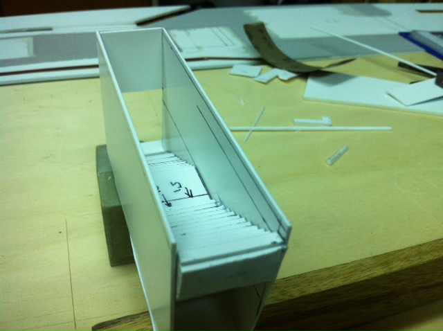

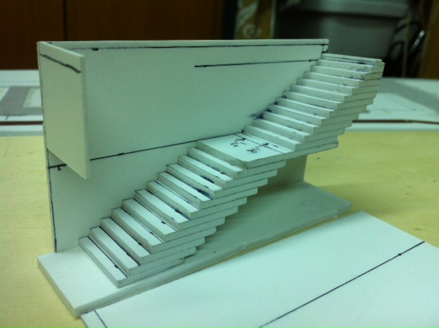

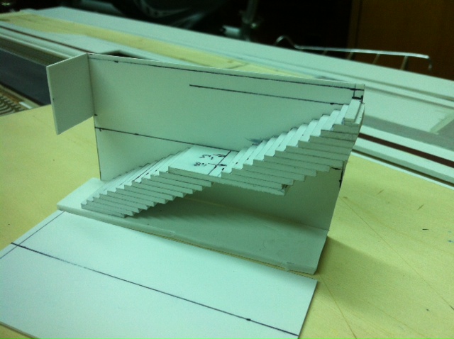

E queste sono le scale del primo sottopasso............tutto forex!
foto 1.JPG [ 99.46 KiB | Osservato 9584 volte ]
foto 2.JPG [ 96.27 KiB | Osservato 9584 volte ]
foto 3.JPG [ 87.11 KiB | Osservato 9584 volte ]
foto 4.JPG [ 97.43 KiB | Osservato 9584 volte ]

AXEL ha scritto:
Ottimo Alessandro!
Posso chiederti come hai realizzato le banchine?
Ciao AXEL e grazie per l'apprezzamento!
Di solito lavoro a strati, nel senso che ho utilizzato una base di compensato da 6 mm appoggiata sullo stesso piano dei binari su cui poi ho appoggiato il forex da 3 mm.
Le banchine le ho appunto realizzate in forex da 3 mm delimitando i contorni con un piccolo carro che ho "attrezzato" per sostenere una penna (magari poi pubblico una foto):
lo faccio scorrere sui binari adiacenti e la penna, opportunamente messa a misura, segna il forex in eccesso.
Poi sopra, per simulare l'effetto asfalto, ci ho incollato carta abrasiva con grana da 400. Per il colore ho usato grigio scuro opaco Puravest. Per l'invecchiatura iniziale passo semplicemente i miei polpastrelli sulla carta verniciata ed appare l'effetto sbiancamento :wink:
 Oggetto del messaggio: Re: PLASTICO: Il plastico della maremma
MessaggioInviato: giovedì 18 giugno 2015, 11:12
Messaggi: 1011
Località: Grosseto
Mi dimenticavo dei cordoli: a seconda dei tipi e delle dimensioni, visto che le banchine vere li hanno di due tipi diversi, ho usato sia listellini di tiglio 3x3 mm incisi a mano alla distanza di 1,2 cm o striscia di forex 4x3 mm sempre incisa a mano alla stessa distanza!
