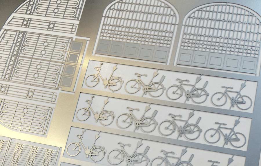

Scusate la domanda da niubbo.....come si fa la fotoincisione?? Dove si porta il modello (presumo ci sia un modello da realizzare o un disegno) :oops:

Marcello (PT) ha scritto:
Hai fatto solo il disegno oppure tutto, anche l'incisione?
Macché, solo il disegno... già faccio disastri con la resina, ci manca solo l'acido :wink:
La fotoincisione si può fare in due modi: artigianalmente a casa propria oppure tramite chi lo fa di mestiere. In ogni caso serve un disegno che va preparato osservando delle regole. Da questo disegno si otterranno delle pellicole che serviranno poi per la fotoincisione vera e propria. Forse chi è più esperto di me può fornire una spiegazione più dettagliata...
Personalmente ho preparato solo i disegni delle grate e delle altre stupidate in formato vettoriale e li ho portati in un'azienda che si occupa di fotoincisione.

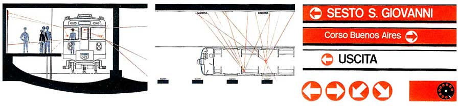

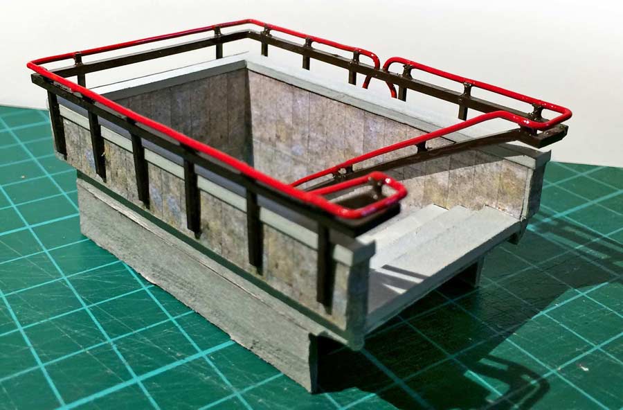

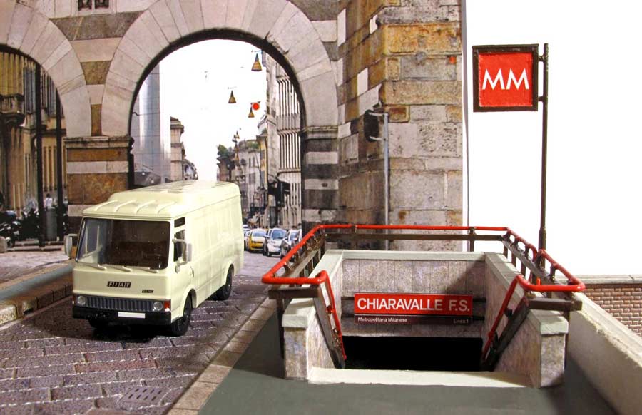

Visto che la stazione di Milano Chiaravalle riveste una certa importanza, non poteva certo mancare una fermata della metropolitana. Del resto l’idea originaria era proprio quella di riprodurne una parte al livello -1. Cominciamo dall’alto, ovvero dagli accessi sulla strada, del resto dovrò pur finire Viale Sforza prima o poi…

La realizzazione è piuttosto semplice: non avevo intenzione di riprodurre l’intera scalinata, mi bastava un accenno, così una volta scavato l’alloggiamento nel foamboard e aperto un varco nella struttura in pioppo ho costruito il profilo dell’accesso alla fermata e qualche gradino con il solito cartoncino da 2mm. La parte “immaginaria” è risolta con un pezzo di semplice cartoncino nero.
La ringhiera è fatta in plasticard Evergreen in vari spessori e filo di rame. Non saprei che altro aggiungere visto che la cosa è di una semplicità estrema, credo che forse dalle foto si capisca meglio…

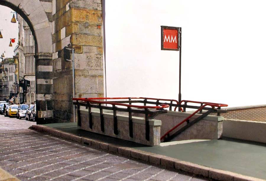

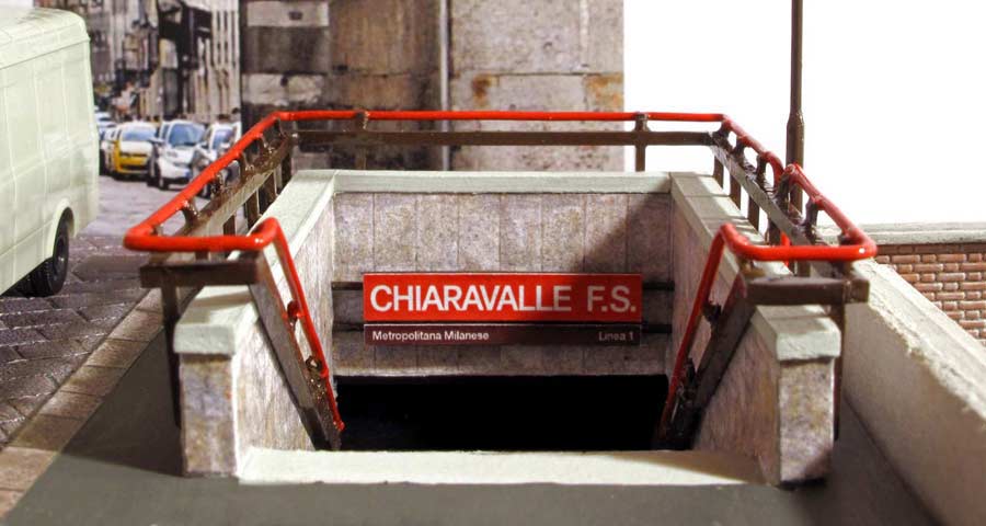

Ho provato a imitare il rivestimento dei muretti riproducendolo a computer e incollando semplicemente la stampata alla struttura. Anche il vecchio logo con doppia M e il nome della fermata sono fatti a computer, cercando di seguire il più possibile le linee guida di Bob Noorda, colui che assieme ad alcuni dei loghi più famosi (Agip, Mondadori, Coop, Feltrinelli, solo per citarne alcuni) ha creato l’immagine della Metropolitana di Milano secondo studi accurati di funzionalità e praticità. Un esempio è il carattere scelto per le indicazioni e i nomi di stazione, basato sul carattere Helvetica, ma modificato leggermente nell’aspetto e nell’avvicinamento delle lettere per renderlo più leggibile a distanza e in movimento.
Per ora la struttura è soltanto incastrata, mancano ancora le rifiniture per mimetizzarne le giunzioni alla base.
