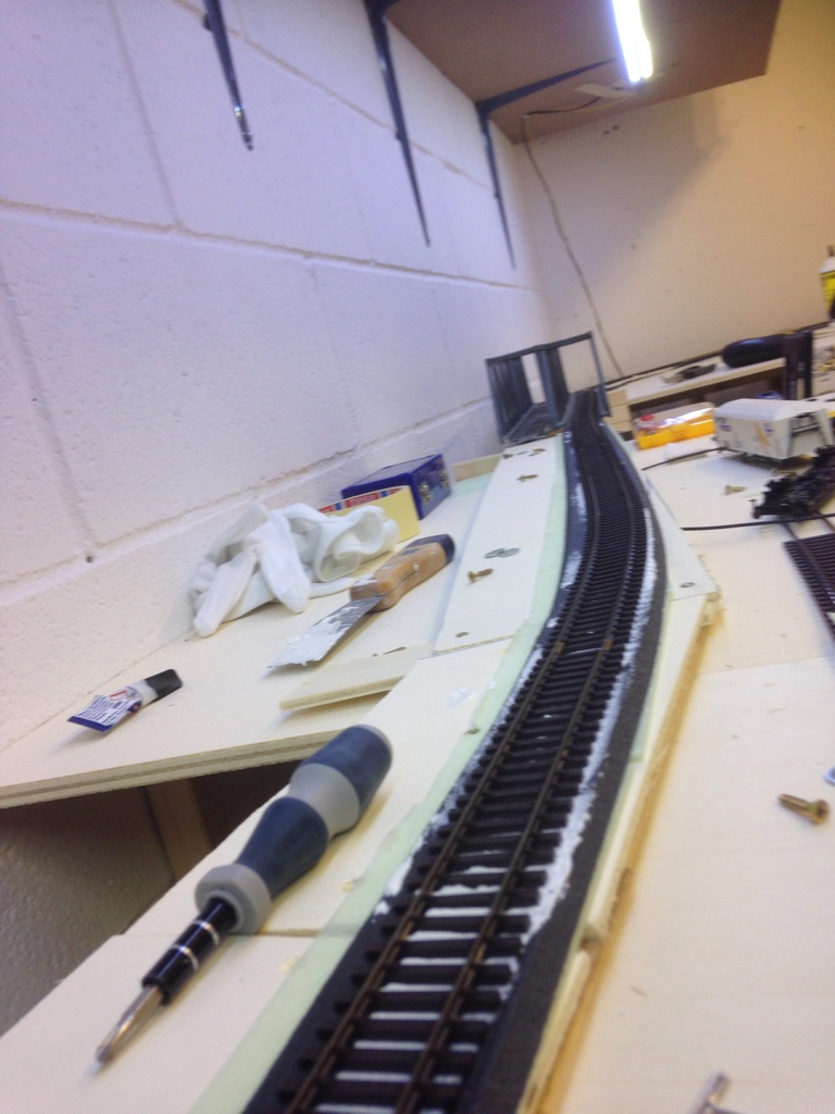

Siccome sono come san tommaso ho comprato il silicone acrilico per provare il metodo di qdp. L'ho spalmato ben bene con una spatolina sul supporto sintentico della woodland. Intanto ho notato sibito che questo sistema permette gia' di livellare punti critici ad esempio tra due giunzioni del supporto. Poi la posa del binario: sono rimasto sorpreso dalla facilitá con cui si imposta la curva, ed e' vero si adatta quasi da solo! Poi la circolazione dei rotabili...rumore nettamente calato. Insomma, non me ne vogliano gli altri ma credo che per le mie esigenze il metodo qdp sia il migliore!

Prosegue il fissaggio con il silicone. Il ponte è ancora appoggiato, dovro' invecchiarlo e costruire i supporti idonei
