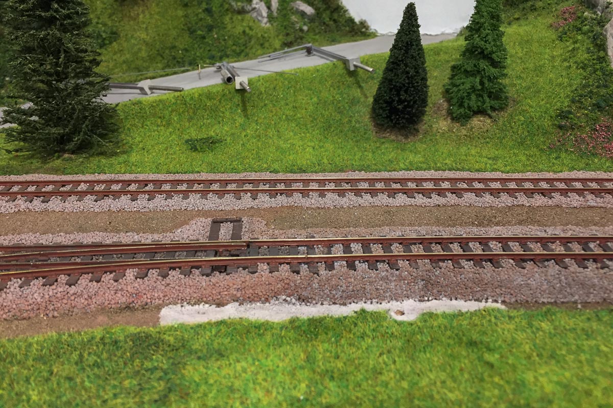

Buongiorno a tutti.
Questa mattina ho iniziato posando e collegando i due nuovi semafori e poi ho recuperato questo suggerimento di qualche settimana fa per provare se mi riusciva di schiarire il terreno ai lati dei binari.
Ho pensato: adesso (cioè prima della posa dei pali e della catenaria) o mai più.
Direi esperimento fallito: a parte il colore sbagliato (ma quello andando per tentativi prima o poi si azzecca) ho verificato che la vernice diluita macchia il bordo della massicciata e si insinua anche nell'erba.
Inoltre mentre adesso la vera terra conferisce un notevole realismo una volta colorata questo effetto sparisce.
Avrei dovuto sin dall'inizio usare sabbia grigio chiaro invece di terra marrone mischiata a sabbia dorata...
Ho provato in quattro punti diversi sempre con risultati insoddisfacenti.
Peccato perché, guardando tante immagini per indirizzare i lavori sulla linea aerea, ho continuamente sotto gli occhi come nella realtà il terreno sia parecchio più chiaro di quello del mio plastico.
Comunque meglio un colore sbagliato che un pasticcio... :oops:

....era poco diluito...
Non ti resta che un pennellino piatto inumidito di vernice molto diluita...
Fai una prova su un pezzetto di compensato dopo averci incollato il terriccio marron con pennellate veloci
Prima i pali dopo aver scavato il terreno per alloggiarci di un millimetro la base poi il terriccio che ricopre a livello tutto intorno.

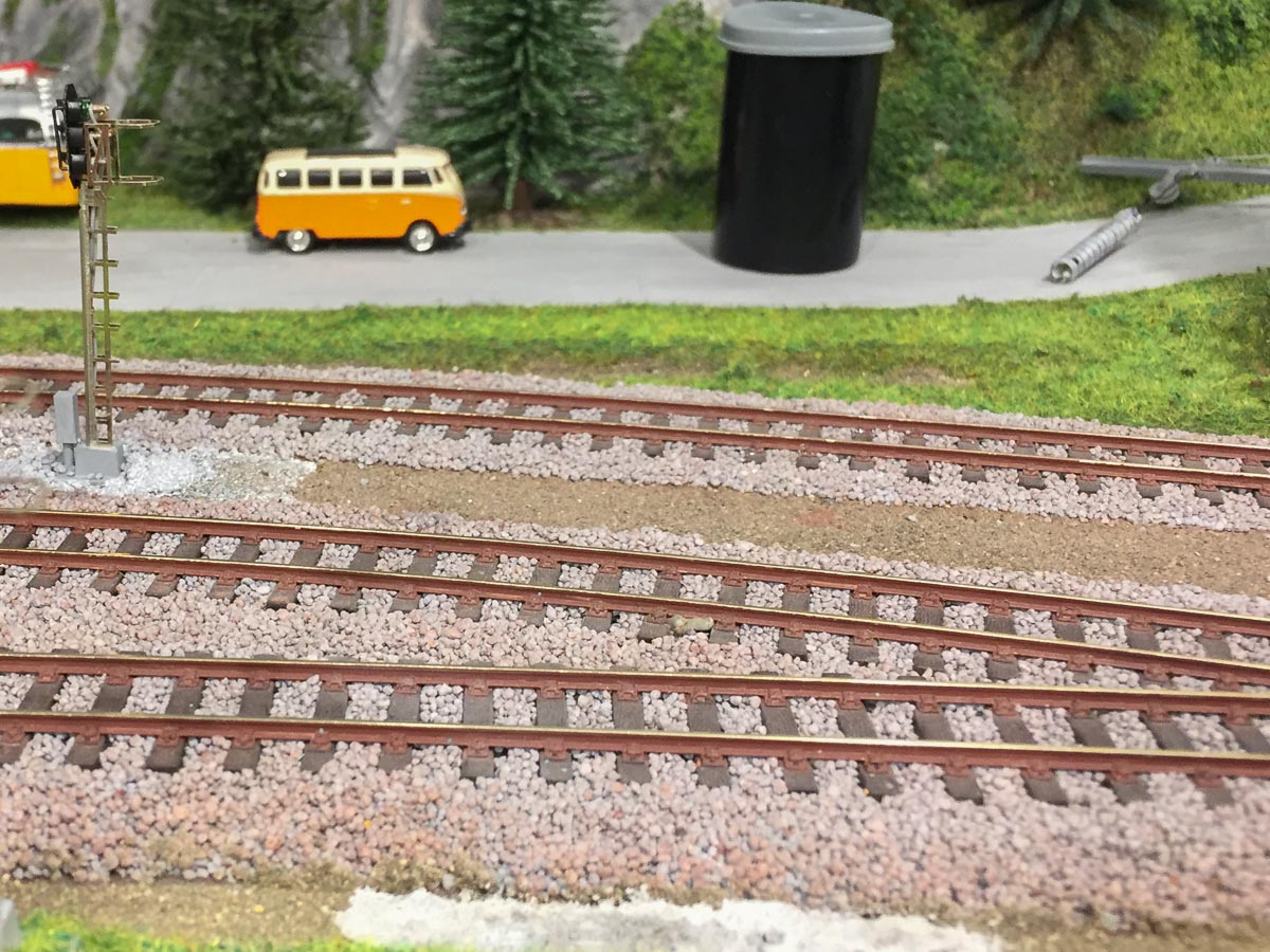

Ho provato in quattro punti diversi anche diluendo molto di più (ad esempio in questa foto a destra del nuovo semaforo).
Risultato che non mi soddisfa: il rischio concreto di fare pasticci su tutto il plastico mi spaventa...
