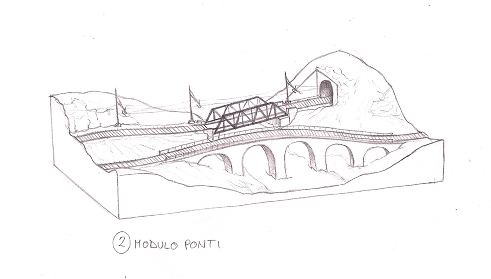

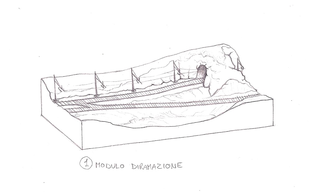

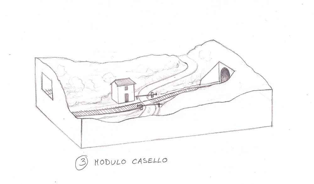

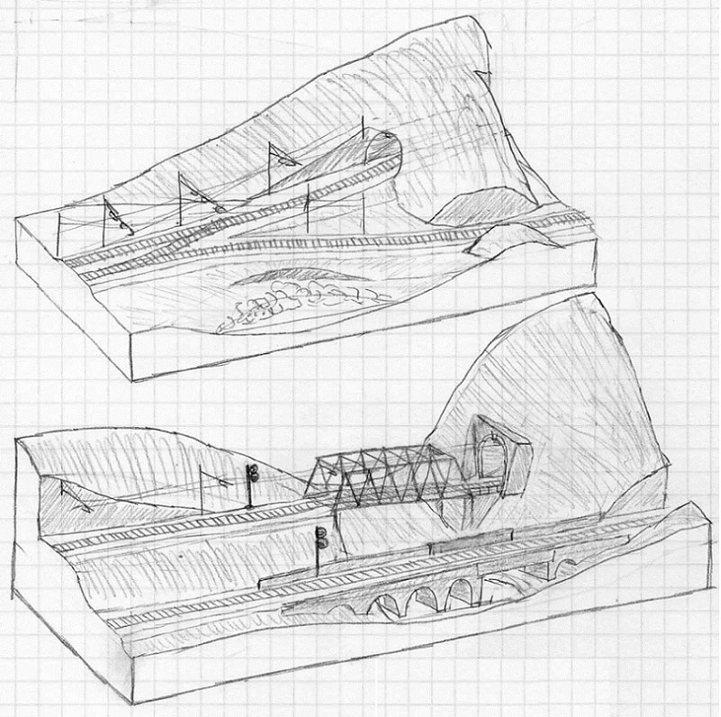

Ecco quel che intendevo:
1: bivio subito dopo la stazione, la linea a TD si discosta rapidamente da quella a TE, che entra in una breve galleria scavata nella viva roccia, sbuca poco dopo affiancata da un'altra parete, in costante salita; la linea a TD supera l'ostacolo semplicemente con una trincea;
2: una valle fende le montagne e sfocia nel mare: la linea a TE, che corre a mezzacosta, supera la depressione con un ponte a travata metallica a via inferiore e poi entra subito in galleria; subito prima del ponte il segnale di protezione; la linea a TD invece corre in piano (anche perchè, se scendesse, finirebbe dentro al mare! :mrgreen: ) e supera la valle con un ponte più basso ma più lungo, ad archi: un paio di questi, distrutti da una bomba durante l'ultima guerra, sono stati sostituiti da un manufatto in cemento armato poggiante sulle vecchie pile; proseguendo ci si ricaccia in una profonda trincea.
adr_004_b.jpg [ 242.42 KiB | Osservato 7362 volte ]
3: la linea principale è ormai in galleria, scende fino a tornare al livello 0; la secondaria invece esce dalla trincea, supera un PL su una strada secondaria (volendo ci si può mettere un casello di guardia... Anzi, ci sta proprio bene!) che risale il crinale... Subito dopo la linea si incunea nella roccia ed entra in galleria.
adr_004_a.jpg [ 150.77 KiB | Osservato 7362 volte ]
Come puoi notare il tutto è studiato per non sovrapporsi ed ostacolarsi: il ponte ad archi, essendo leggermente più basso non copre il ponte metallico, che spicca e si sviluppa soprattutto verso l'alto.
Cosa ne dici?

Bravo Bomby Ottimo!!!
L'idea non è affatto male, mi piace moltissimo!
Vorrei solamente definirla un po meglio con dei disegni più dettagliati...
In particolare le linee nel secondo modulo sono troppo dritte, quindi cercherò, almeno per la linea a td, di renderla più movimentata.
Inoltre il ponte ad archi dovrà essere un po curvo e più alto (mi piace di più), ma ciò non sarà difficile, perché come per iblea il piano del ferro rispetto alla base dei moduli sarà a circa 15 cm.
In questi moduli non ci sarà il mare, diciano che le linee si allontanano verso l'entroterra, quindi i ponti supereranno semplicemente il vuoto del terreno.
Il terzo modulo c'è ma va definito e il casello l'ho voglio! :lol:
Bisogna capire anche, in modo preciso, che tipi di segnali collocare e dove?
Grazie Bomby!
Adriano

Oh, beh, quelli sono schizzi per farsi un'idea: li ho fatti mentre guardavo la Milano-Sanremo... Un'occhio alla corsa ed uno al disegno! Mah, secondo me un angolino di mare ci sta (ad esempio dove l'ho disegnato nel primo modulo...); anche l'altezza del ponte è modificabile, visto che c'è più spazio...
Quanto alla sinuosità delle linee, ovviamente è doverosa e fattibile; nel terzo modulo, la linea a Td è in curva (si sta portando al centro)...

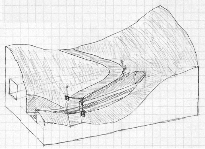

Approfitto per postare i nuovi disegni che seguono i miei desideri e le vostre indicazioni.
Fatemi sapere cosa ne pensate.
Adriano

Si potrebbe pensare che la linea a TD sia un'antenna diretta verso un centro sulla costa posto su una piccola (ed immaginaria) penisola...

E perché no, possibilissimo!

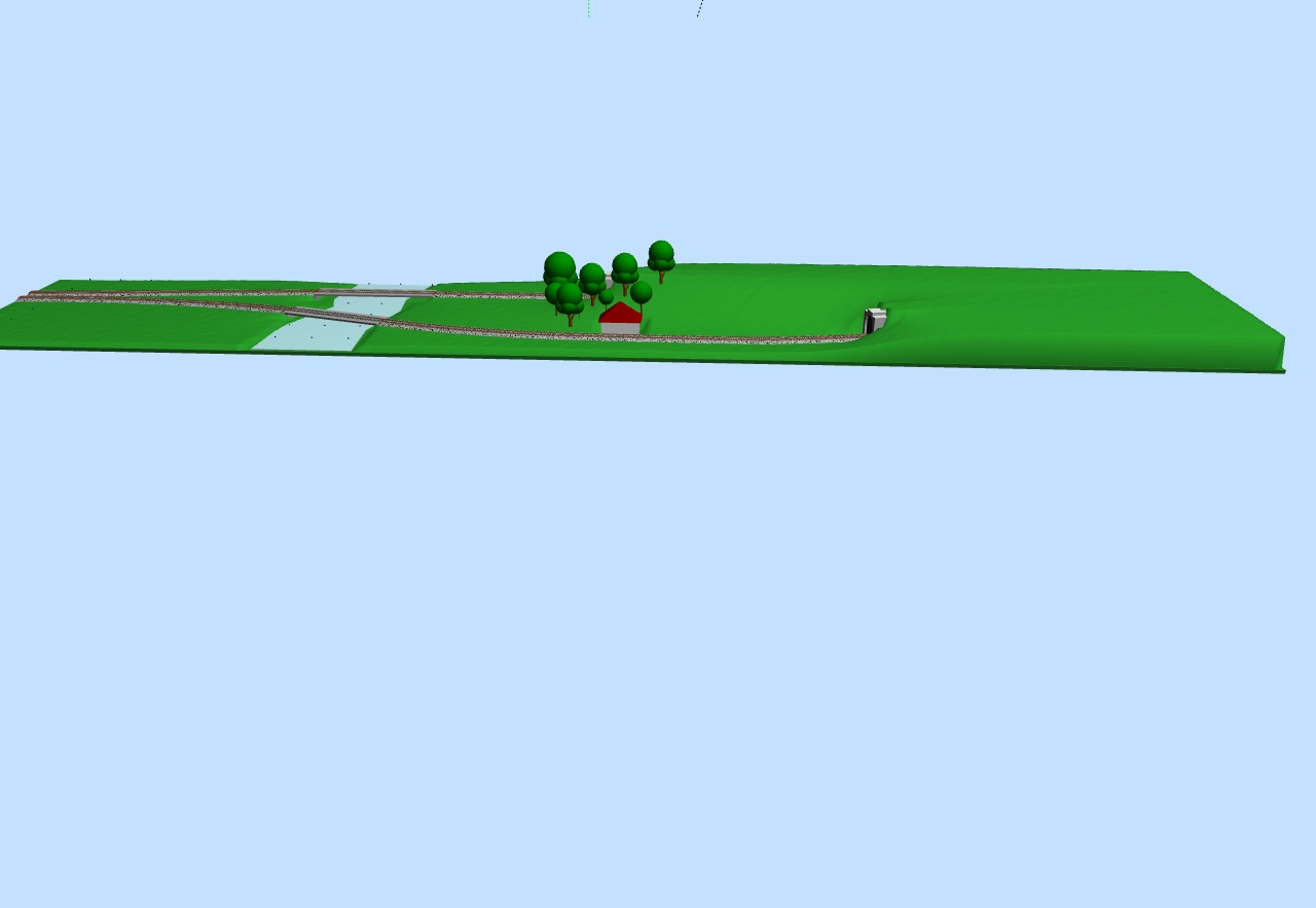

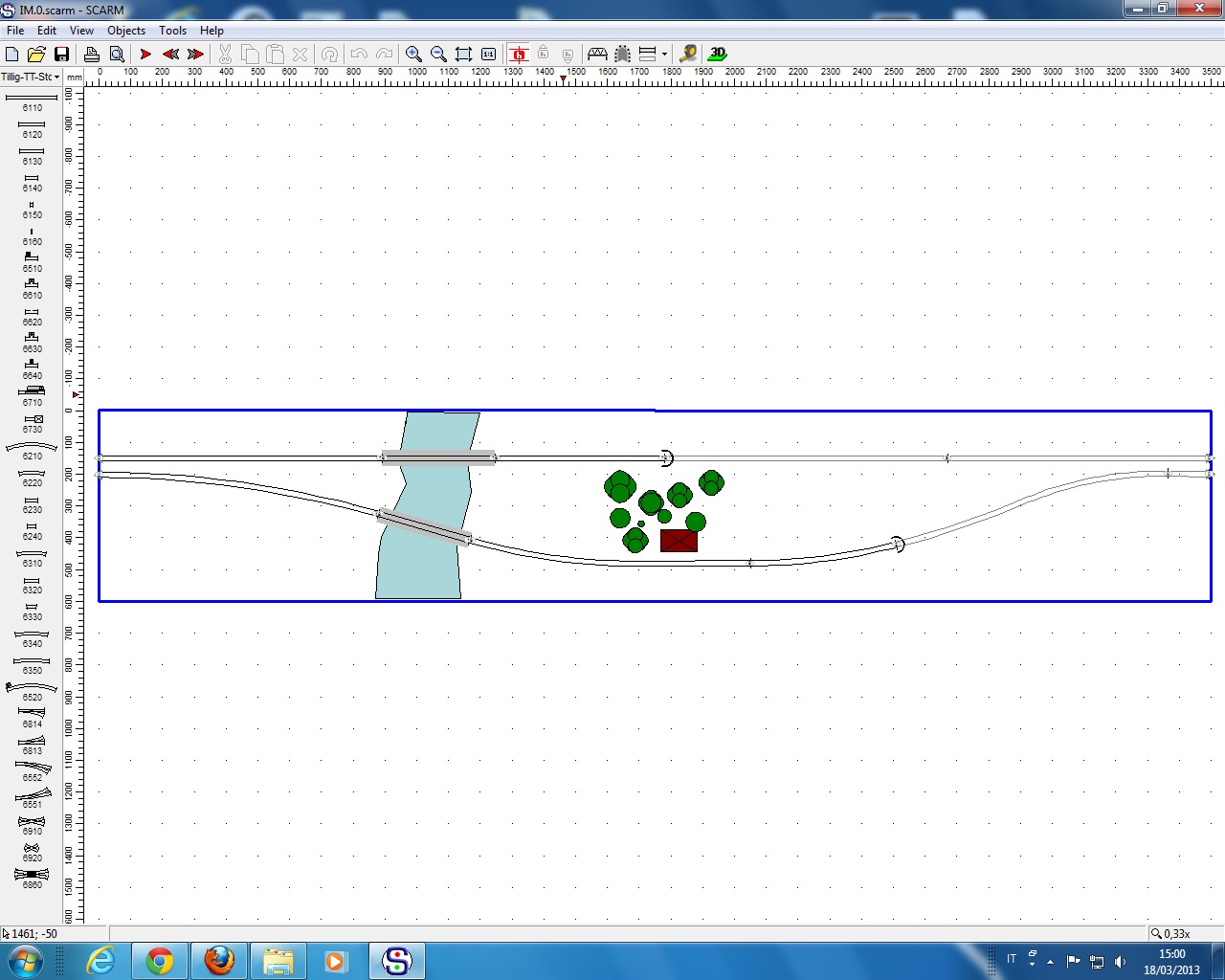

Alias FSE

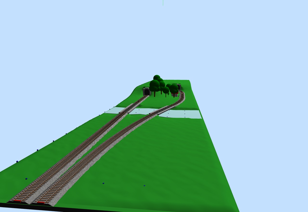

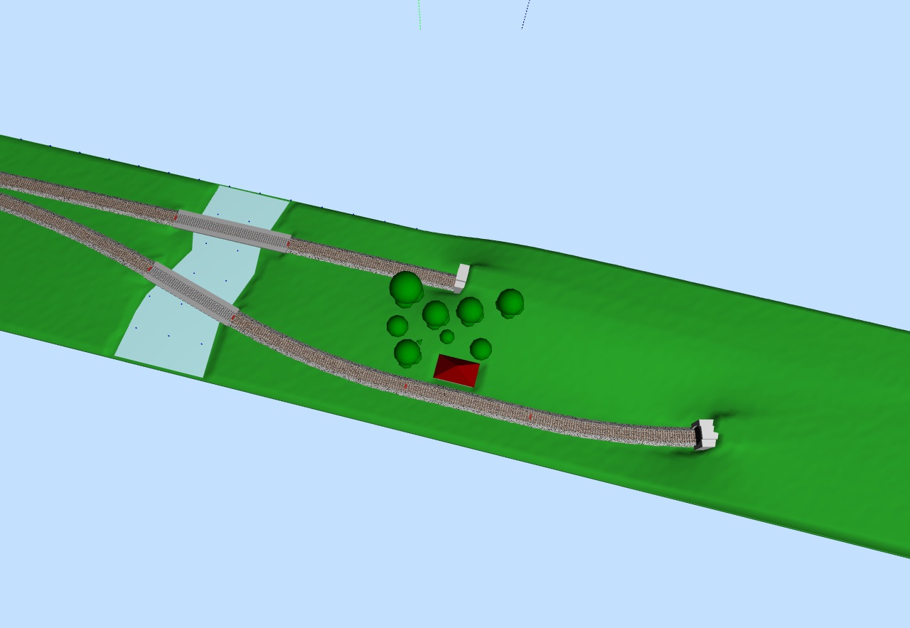

Scusatemi ma mi sono fatto prendere la mano da Scarm e mi sono cimentato a fare le veci dell'amico Bomby..... ovviamente malamente... comunque ci ho provato, guardate un pò...
P.S.
Ho fatto un disegno unico, va diviso a moduli....
IM.0.Foto.jpg [ 218.36 KiB | Osservato 7135 volte ]
IM foto3.jpg [ 53.53 KiB | Osservato 7135 volte ]
IM foto2.jpg [ 105.77 KiB | Osservato 7135 volte ]
IM foto1.jpg [ 105.54 KiB | Osservato 7135 volte ]

Cesare sono contento che hai imparato ad usare questo programma pero il tracciato è un po' diverso da quello che ho disegnato io...
impara bene così mi farai i futuri disegni! :lol: :lol: :lol:
 Oggetto del messaggio: Re: DIORAMA: "IBLEA MARINA", Ampliamento.
MessaggioInviato: lunedì 18 marzo 2013, 20:14
Aaaah, rendere con SCARM quello che si può rendere con un disegno, è impossibile, l'unica è disegnare su un disegno stampato da SCARM...
PS: cesare, cerca di eliminare quegli odiosi cilindretti blu nella vista 3D, io ci sono riuscito ma non ricordo come...
MessaggioInviato: lunedì 18 marzo 2013, 20:34
Per eliminare quei quadratini blu devi andare in STRUMENTI - IMPOSTAZIONI - 2D (controllare che "griglia" non sia selezionato) - 3D (controllare che "griglia" non sia selezionato).
Per me Adriano i tuoi disegni sono perfetti e bellissimi solo una cosa io farei tutte e due le linee elettrificate.
