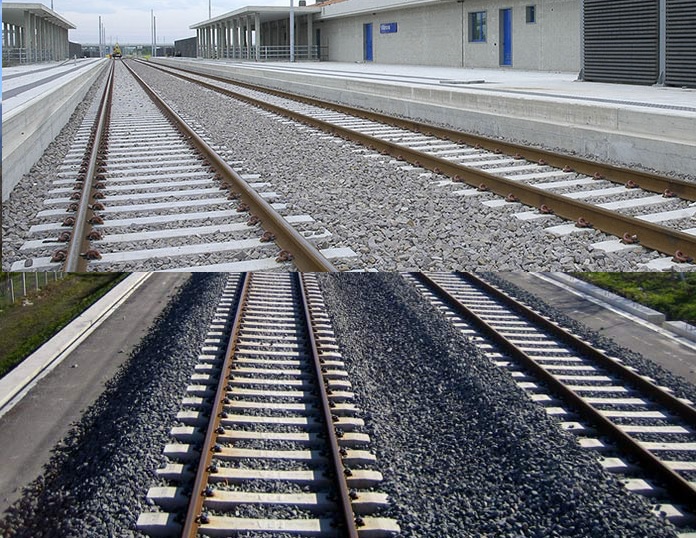

Non se è l'effetto della foto, ma il grigio che hai dato alle traversine, lo trovo poco convincente.Sembra quasi un grigio tendente al verde :?
Bellissima invece la tonalità della massicciata :)

Il colore è diverso al vero e comunque, come ho detto, manca la patinatura che tende a schiarire. Con un grigio più tenue le traversine tendono a scomparire se si guarda tutto l'insieme.
Quando si cercano le giuste tonalità in un plastico quello che conta è un adeguato bilanciamento fra macro e tele. Non so se riuscirò a raggiungerlo, lo vedremo quando il contesto sarà ultimato.
Come diceva un mio esperto amico guardando la massicciata della linea di parata: "non è realistica, ma molto fotografica"

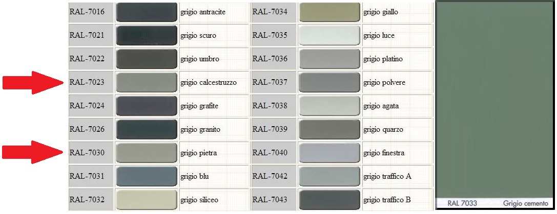

Mah, Giulio francamente la tua spiegazione mi convince poco.Secondo me è sbagliato il colore di fondo.Forse sarebbe stato meglio usare un RAL 7030 o 7023 :roll:
Se la tua paura è quella di uniformare traversine e massicciata, sarebbe stato più logico usare una tonalità della massicciata più scura.Se poi come dici tu, vuoi ancora dare delle polveri più chiare su tutto il binario, il rischio di uniformare il tutto aumenta ulteriormente, e ciò lo trovo un pò contraddittorio :?
Comunque no problem, l'importante è che piaccia a te!Alla fine è sempre un gioco.
Buon modellismo :)

axel
tonalità della massicciata più scura: no buono
RAL: in scala non corrispondono mai, tanto è vero che i produttori di modelli calano di due toni le tinte
Mi piace o non mi piace.... semmai sono o non sono soddisfatto della resa complessiva: attualmente ancora no, ma come dicevo prima ormai c'ho fatto il callo a fare e disfare, soprattutto se si tratta di massicciata, che detto "inter nos", reputo un lavoro noioso, faticoso e per me difficile. La massicciata della linea di parata, la prima che ho fatto, l'ho modificata tre volte prima di trovare, per me, il giusto equilibrio.
