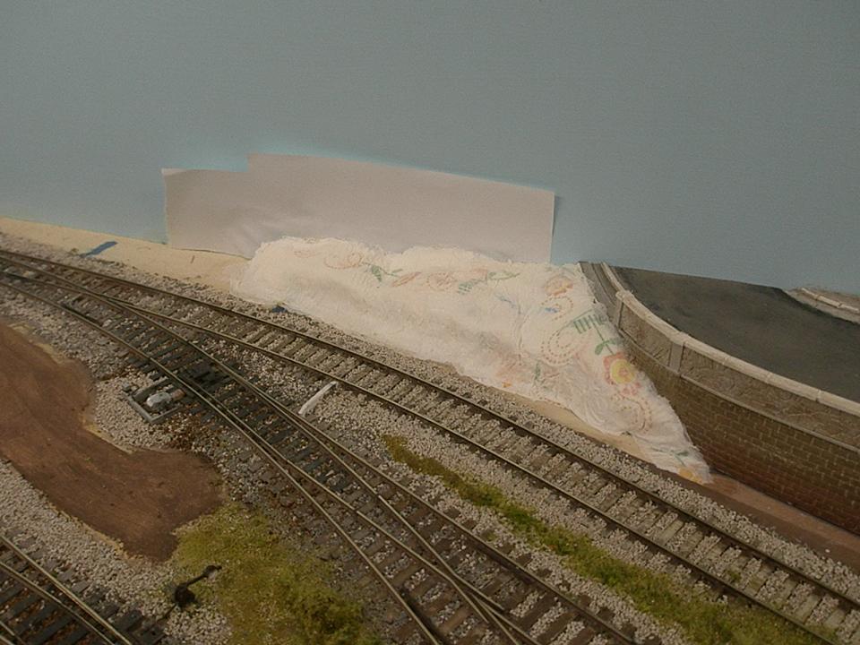

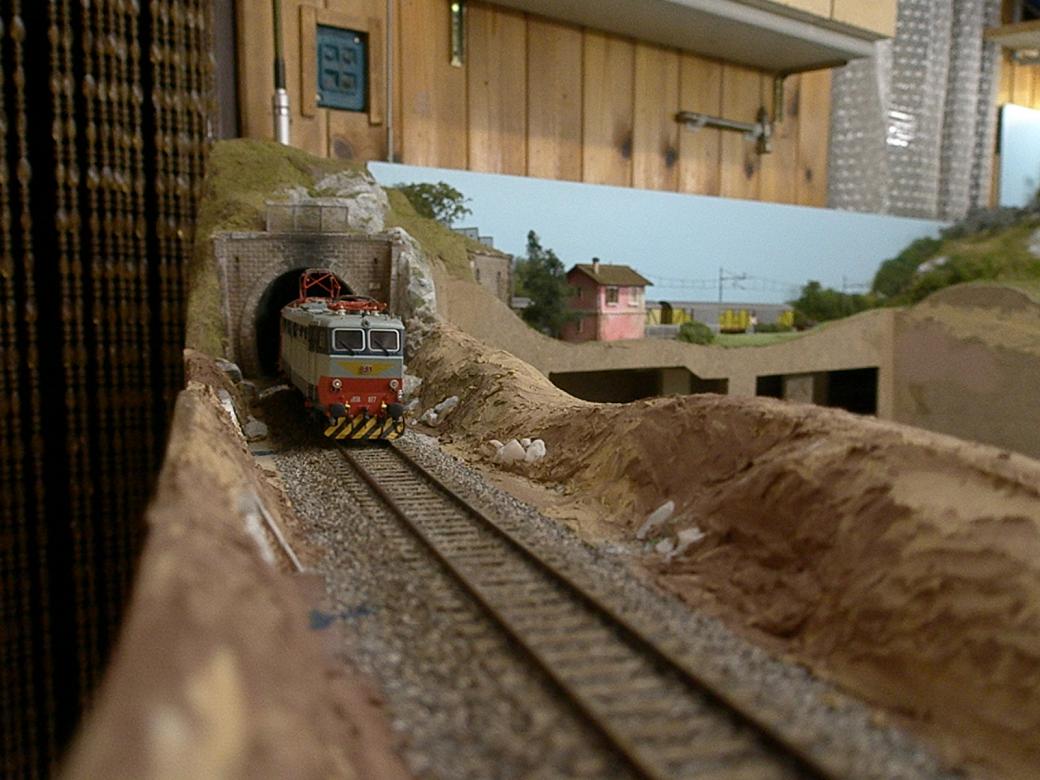

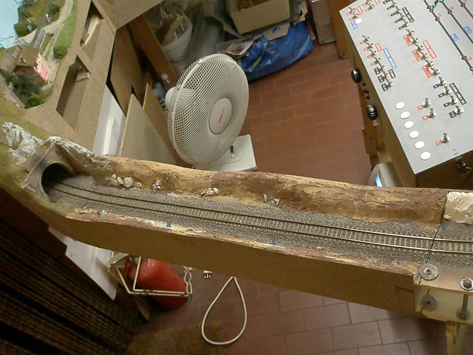

544.60 terrapieno.JPG [ 111.8 KiB | Osservato 14998 volte ]
545.60 terrapieno.JPG [ 132.53 KiB | Osservato 14998 volte ]
546.60 terrapieno.JPG [ 125.94 KiB | Osservato 14998 volte ]
547.60 terrapieno.JPG [ 125.37 KiB | Osservato 14998 volte ]
548.60 passerella mobile.JPG [ 119.56 KiB | Osservato 14998 volte ]
549.60 passerella mobile.JPG [ 119.16 KiB | Osservato 14998 volte ]
550.60 passerella mobile.JPG [ 119.04 KiB | Osservato 14998 volte ]
551.60 passerella mobile.JPG [ 135.27 KiB | Osservato 14998 volte ]

Posso chiederti che miscuglio per la massicciata usi, con che colori invecchi rotaie e traversine ed eventuale invecchiamento?insomma come procedi?

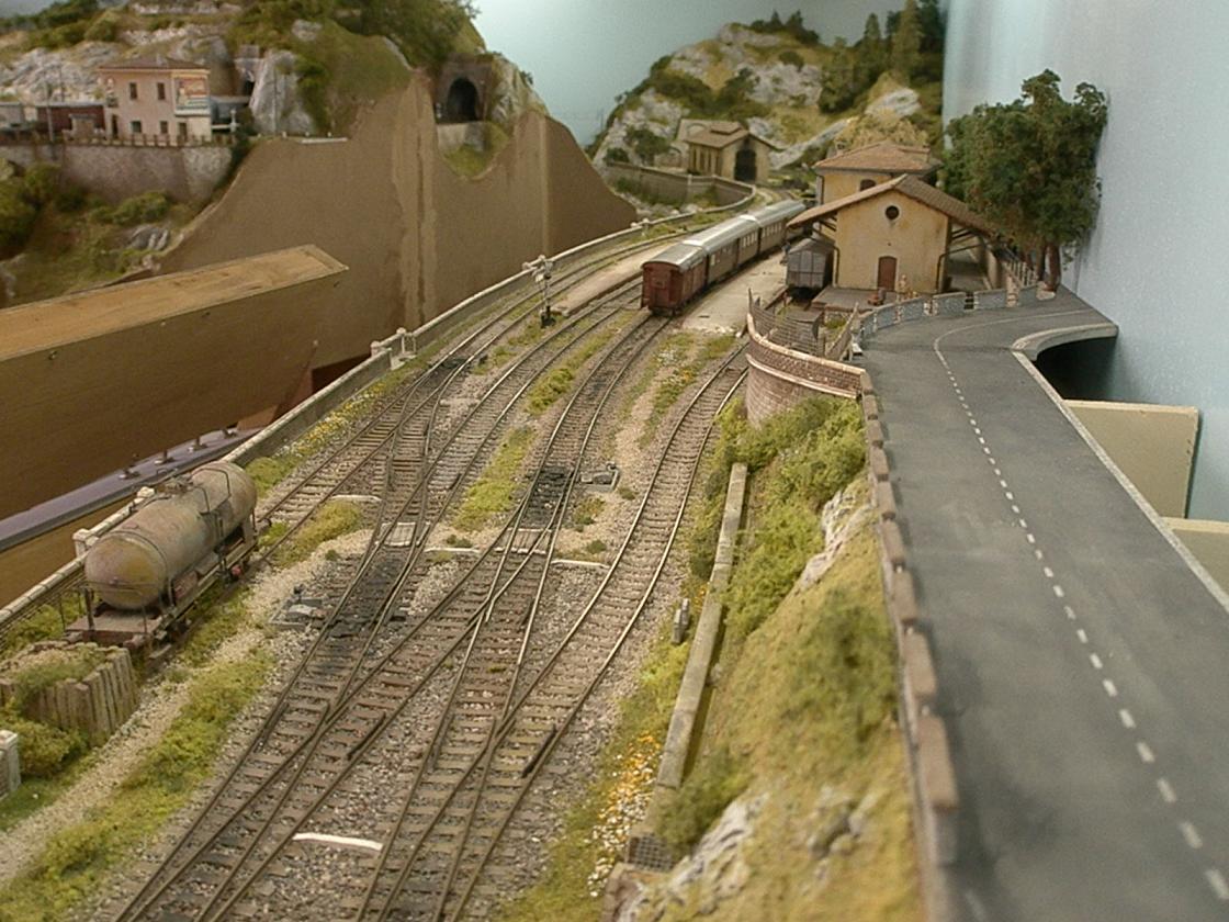

Sembra davvero di stare sull'Appennino... E' tutta l'atmosfera che mi da quest'idea, dal parapetto della strada al colore dell'erba, spesso è talmente verde che pare fosforescente (come in Svizzera, ma come cacchio fanno? Prima è di un verdognolo scuro e spento, passi il confine ed è di un verde che abbaglia! La verniceranno... :mrgreen: ): nel tuo caso, si nota il classico "disordine" dell'ambiente italiano...

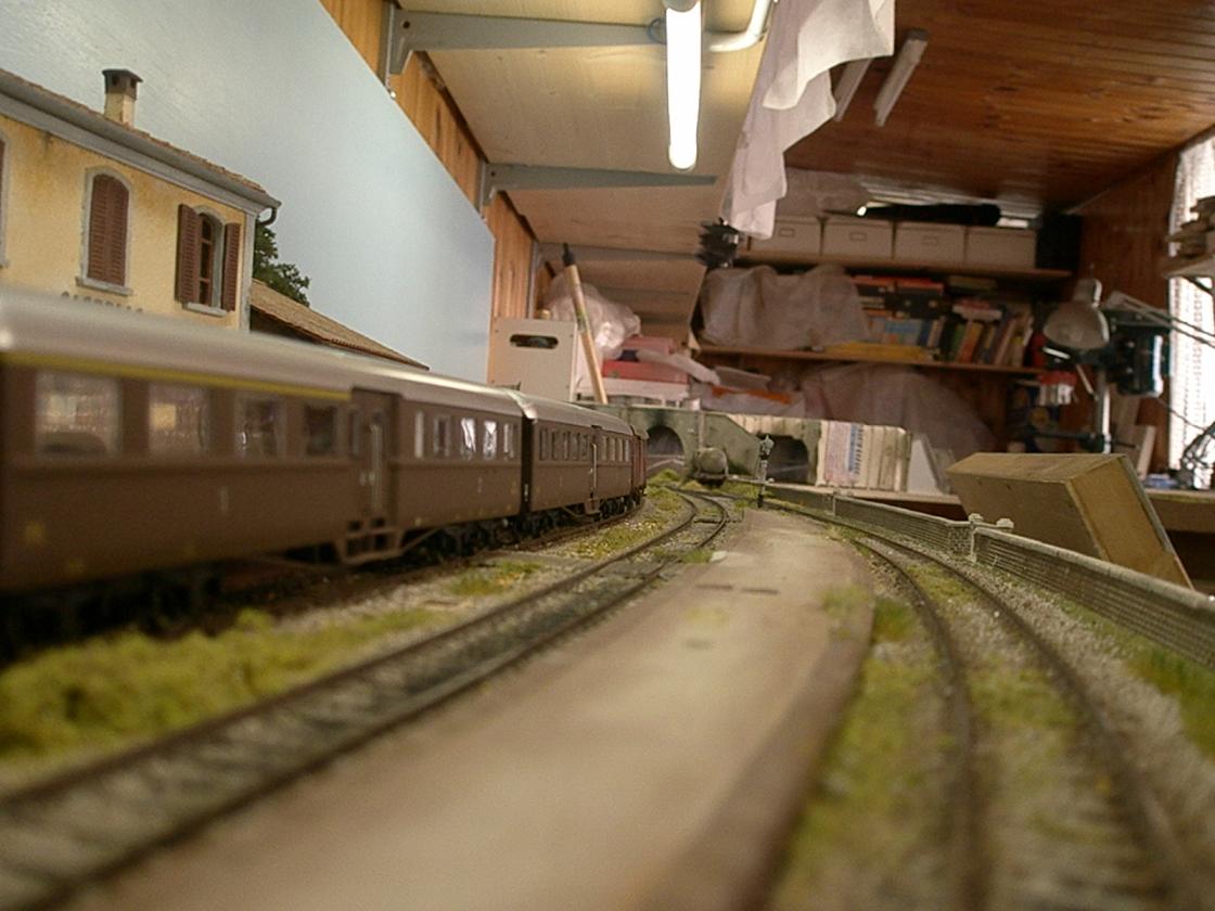

Il miscuglio è costituito da pietrisco grigio chiaro e grigio scuro della woodland. Poi gli ho dato una leggerissima passatina, a pennello secco, con un marrone scuro acrilico ad acqua. Per le rotaie bisogna risalire al tempo della posa in opera. Quando ancora non c'era niente intorno, gli ho dato un marrone spray della Noch. Ti giuro che non mi ricordo il tipo!! Ho una certa età sai!!!!

...e a me in questo disordine mi ci piace stare da matti!!!

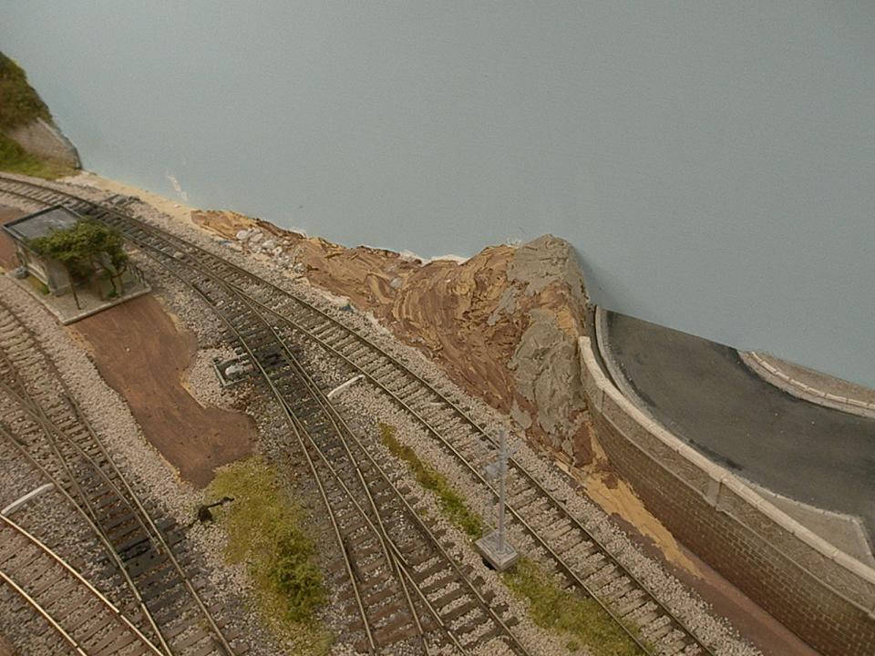

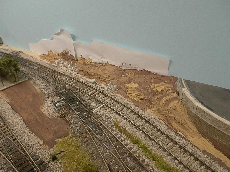

cos'è quell'impasto marroncino che dai sulle superfici di colline e montagne?
stucco normale?
Sì. E' normale stucco a legno. solo che è colorato!!

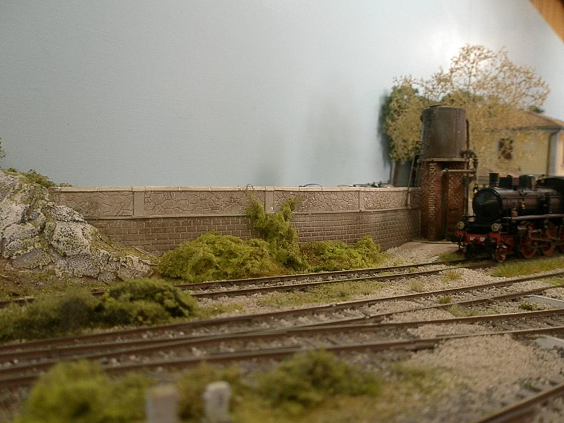

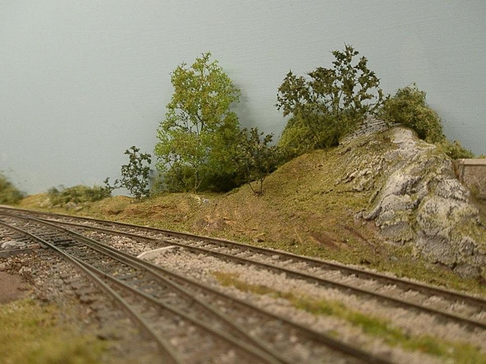

E quello di colore grigio che hai utilizzato per la parte rocciosa? Sarebbe anche interessante sapere i colori che hai utilizzato per le pietre
Quello è stucco "Polyfilla".E' uno stucco che non ha ritiro e serve per riparazioni del legno. Così è scritto sul barattolo. I colori che uso sono acrilici ad acqua "America". Sono barattolini di colore da decoupage.

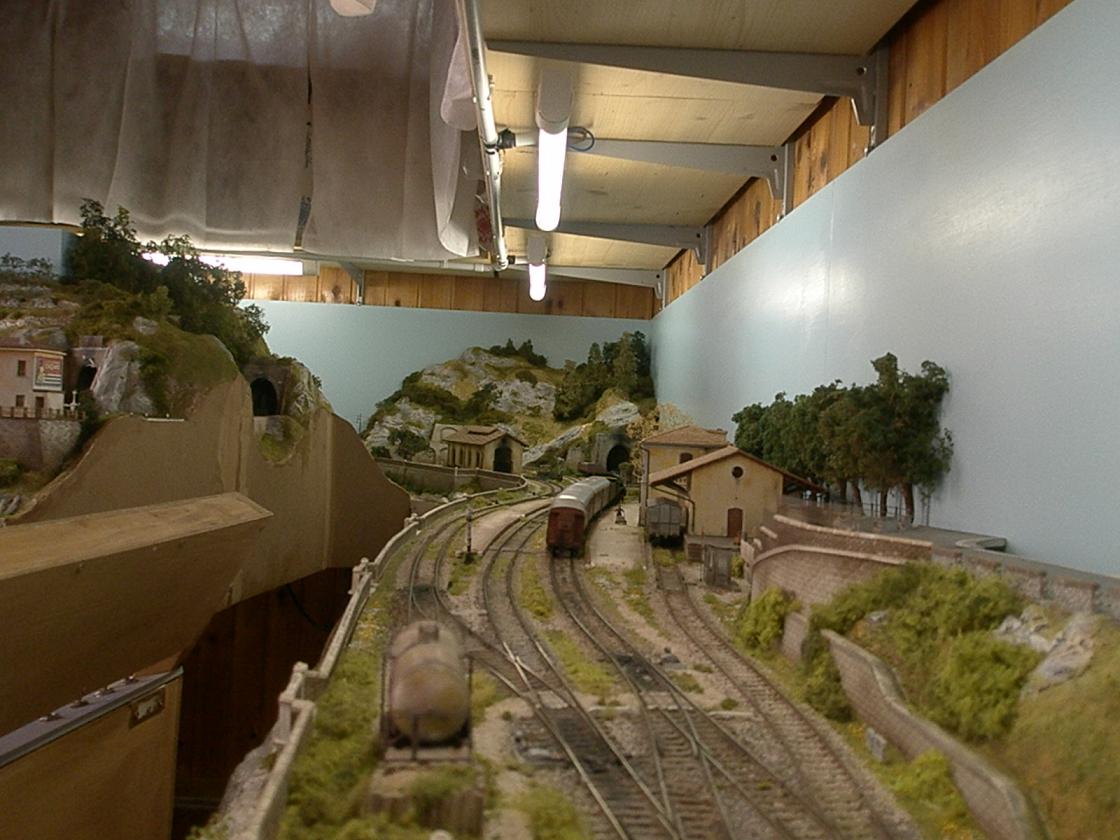

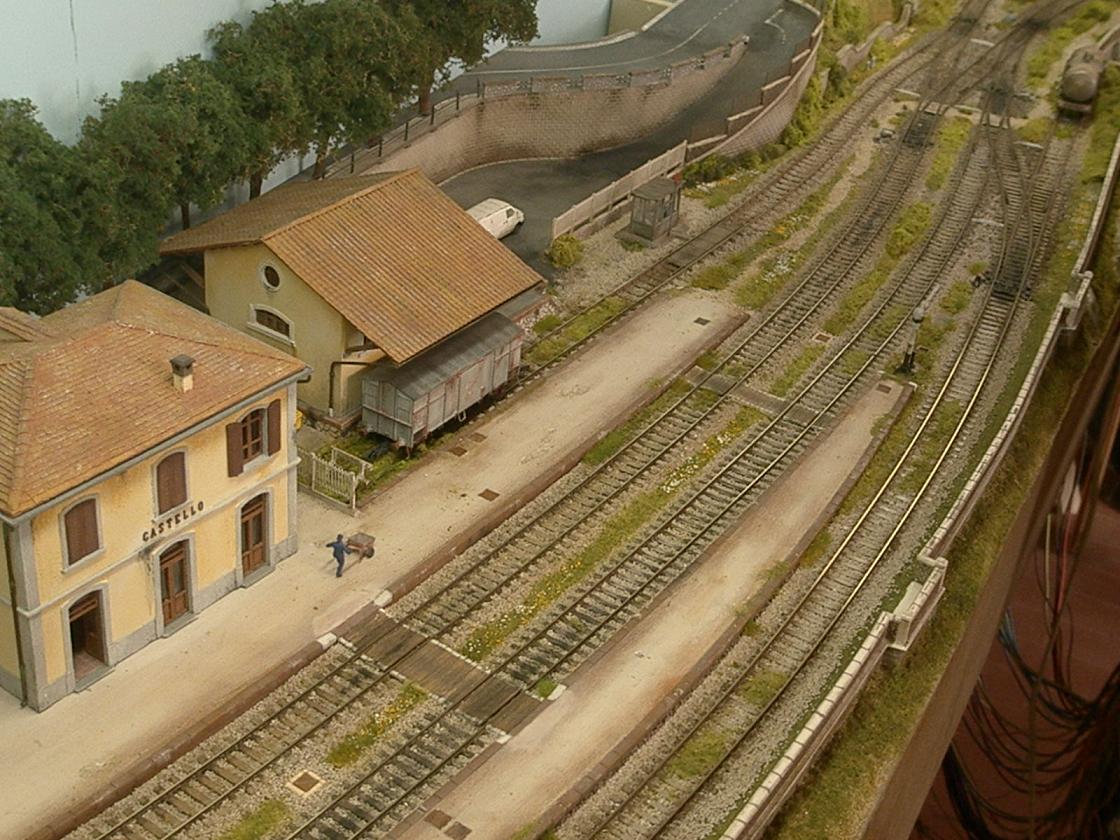

Terminato il piazzale. Si vedono i primi pali per l'elettrificazione della linea in stazione.
Luciano
554.61 il piazzale.JPG [ 188.98 KiB | Osservato 14287 volte ]
555.61 il piazzale.JPG [ 180.74 KiB | Osservato 14287 volte ]
556.61 il piazzzale.JPG [ 177.12 KiB | Osservato 14287 volte ]
557.61 il piazzale.JPG [ 129.08 KiB | Osservato 14287 volte ]
558.61 il piazzale.JPG [ 175.49 KiB | Osservato 14287 volte ]
559.61 il piazzale.JPG [ 129.7 KiB | Osservato 14287 volte ]
560.61 il piazzale.JPG [ 170.1 KiB | Osservato 14287 volte ]
561.61 il piazzale.JPG [ 114.25 KiB | Osservato 14287 volte ]
