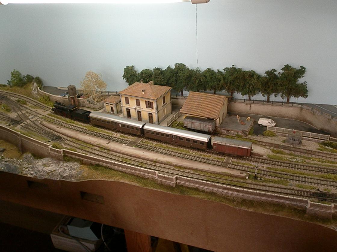

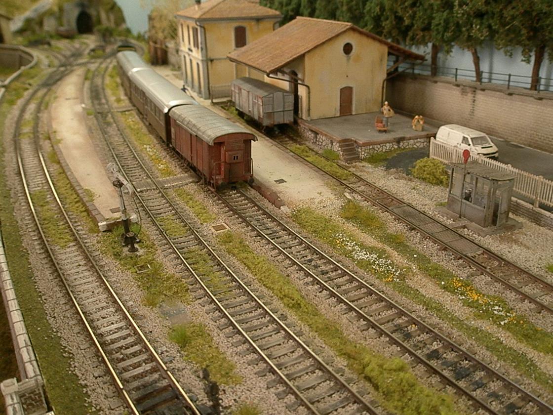

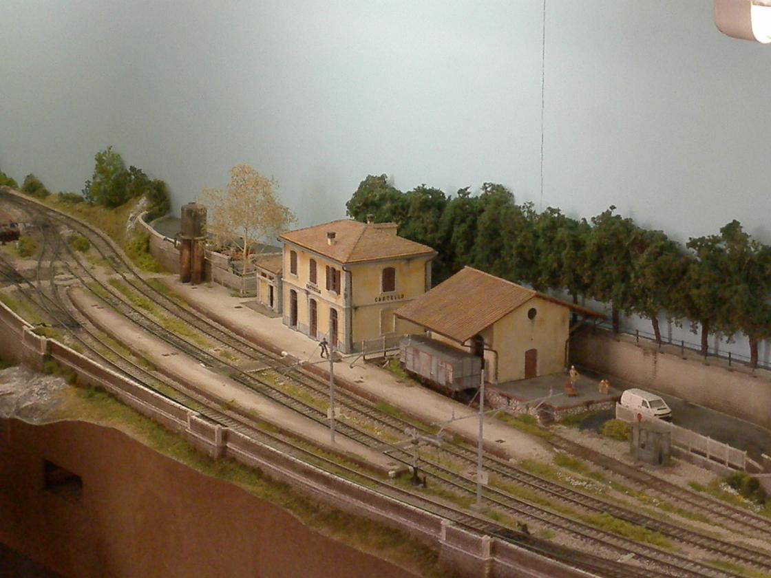

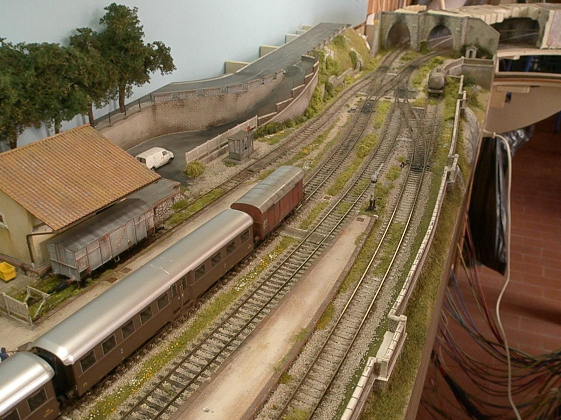

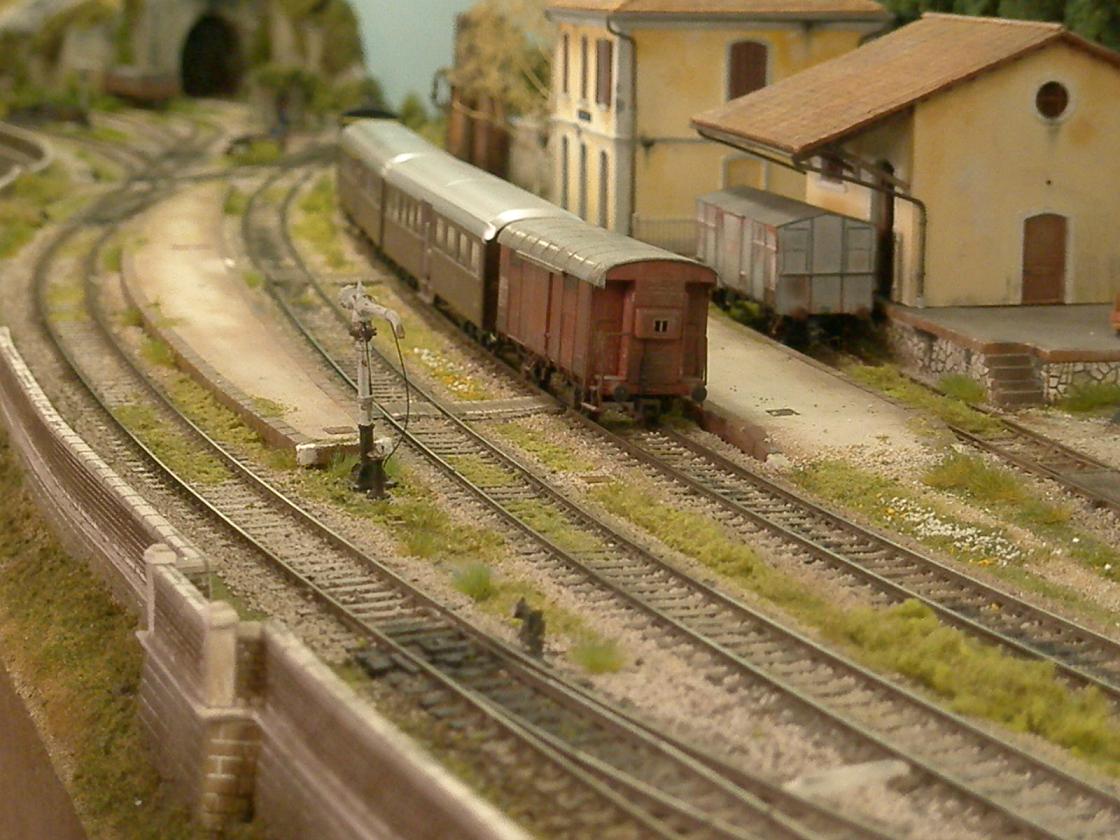

Altre immagini....

Io mi intrometto soltanto per fare i complimenti all'autore: davvero un capolavoro!

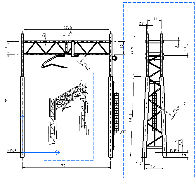

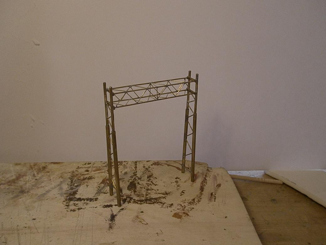

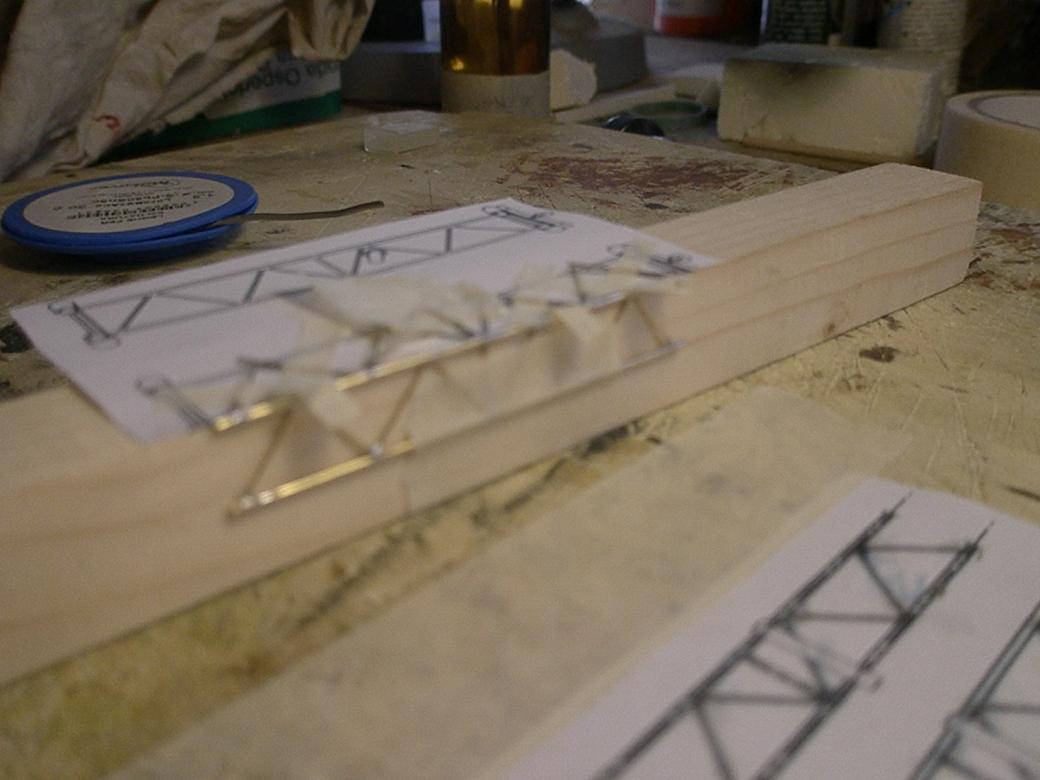

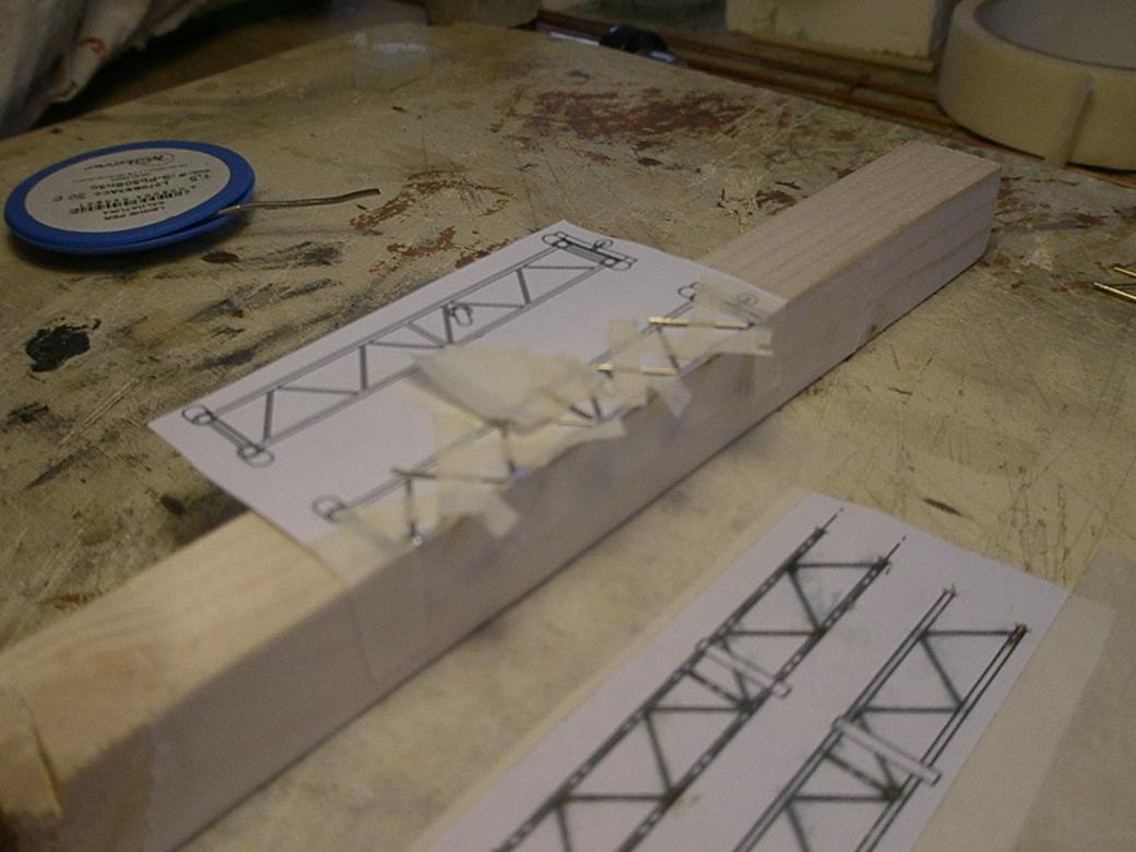

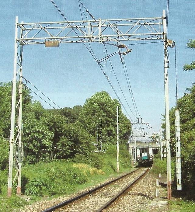

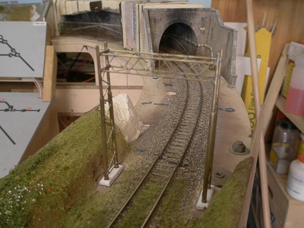

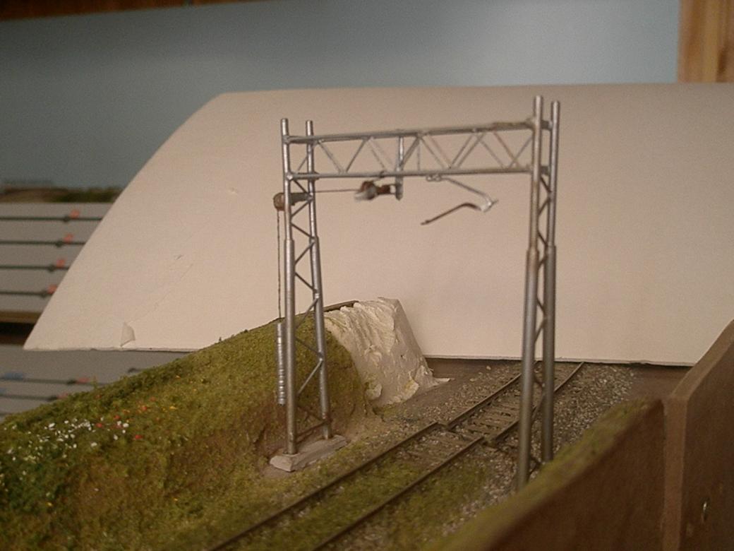

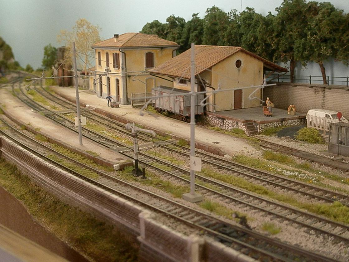

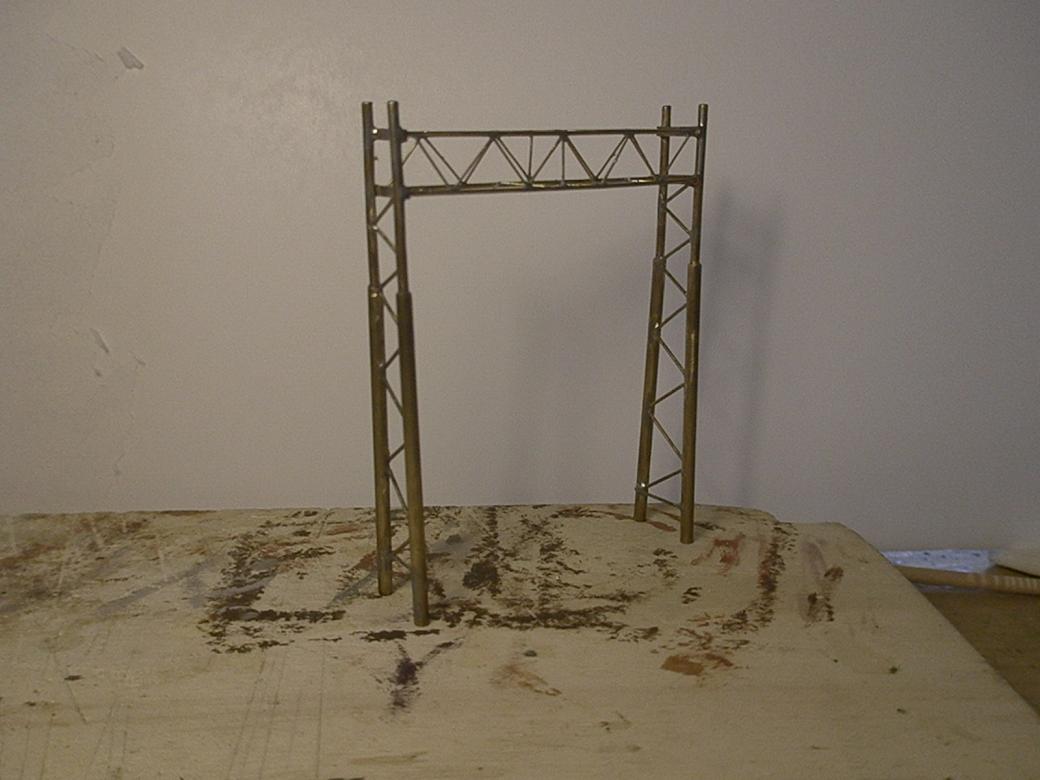

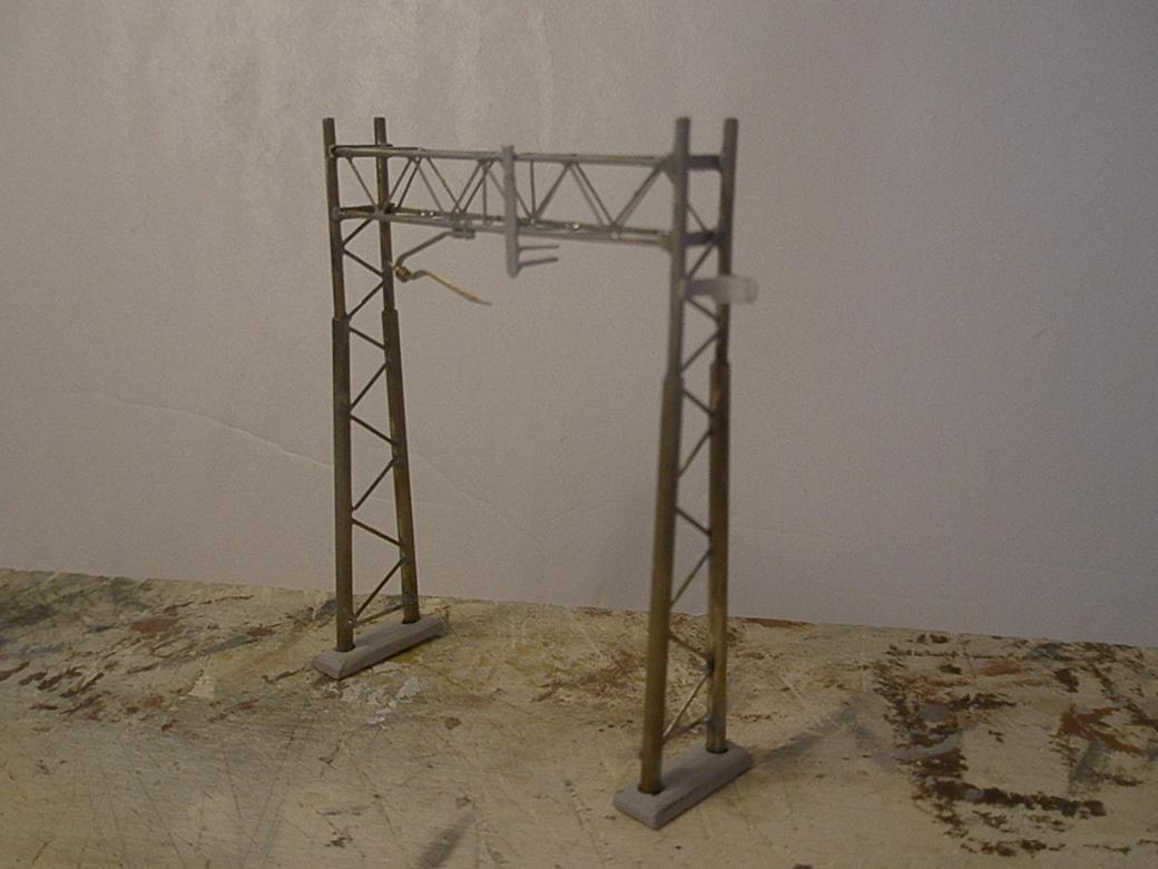

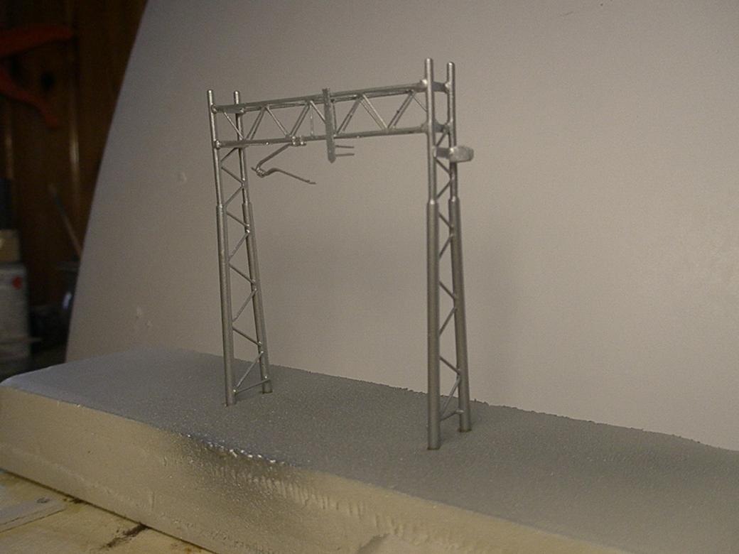

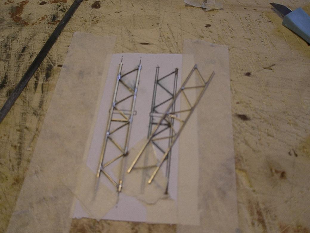

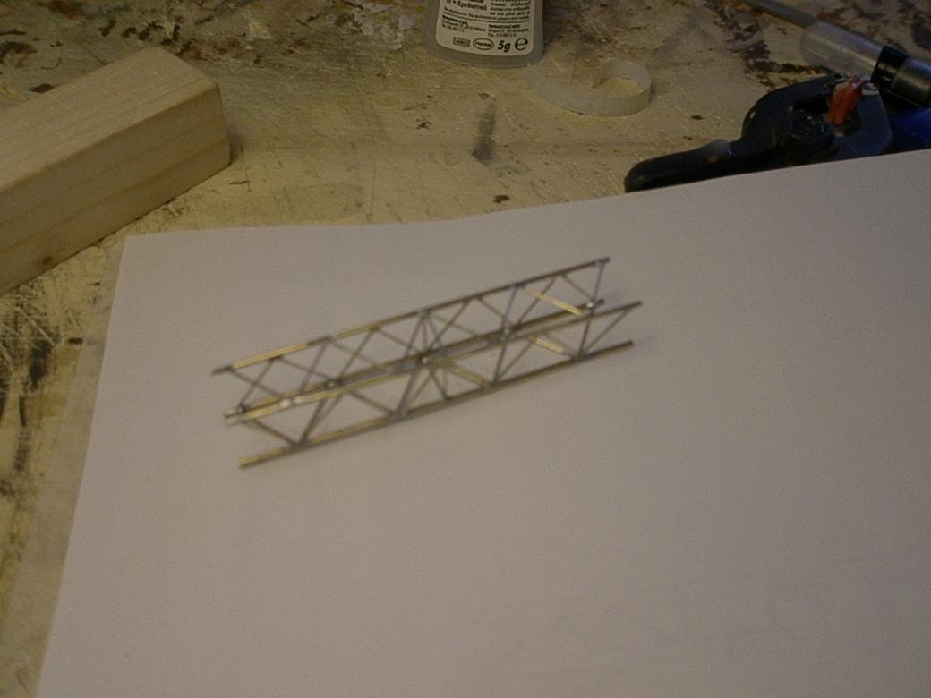

Continua l'elettrificazione sulla linea. Ringrazio, Andrea 64 e Dm che mi sono stati utili per il dimensionamento, e Giancarlo (libli II) per l'mmagine dal vivo del portale.

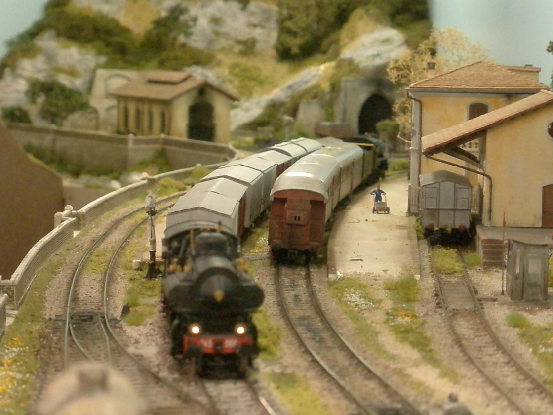

@ MrMassy86: ecco cosa intendevo per l'entrata in galleria nel tuo topic (vedi la 1° foto dell'ultimo post di Luciano).

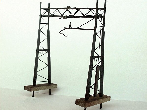

Se ti può interessare ti inserisco questi link:
http://nfrfi.altervista.org/E99999/E51668i.pdf
http://nfrfi.altervista.org/E99999/E51640h.pdf
http://nfrfi.altervista.org/E99999/E25780u.pdf
Anche io molto tempo fa ho realizzato un pò di portali con ormeggio linea aerea.

Grazie Alex! I disegni sono già in archivio...

Ti volevo solo chiedere: come hai realizzato il portale,con che materiale intendo, e il contrappeso della linea aerea?

E' tutto ottone, eccezion fatta per carrucole e relativi supporti, che sono in plasticard. Anche i contrappesi sono ricavati da tubo di ottone diametro 3mm.
