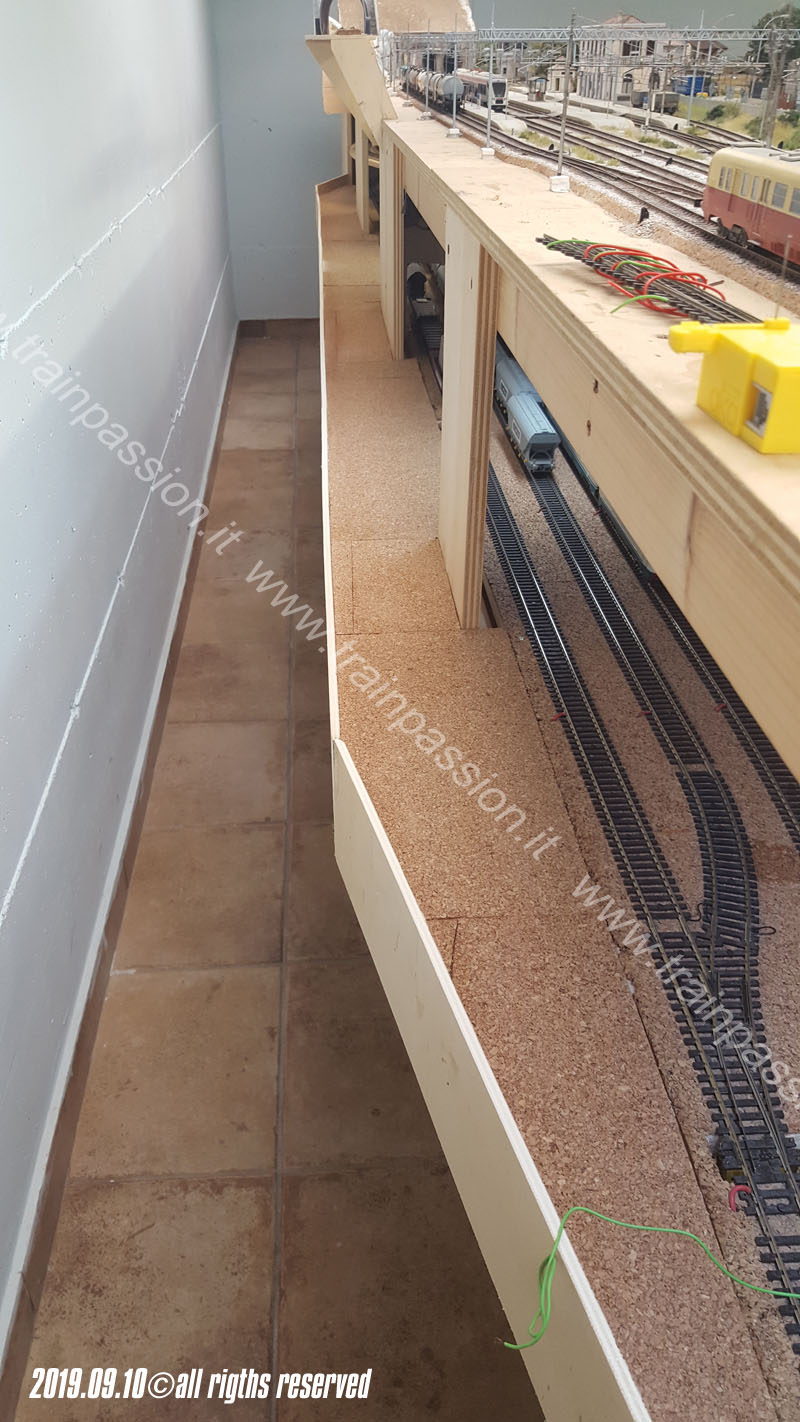

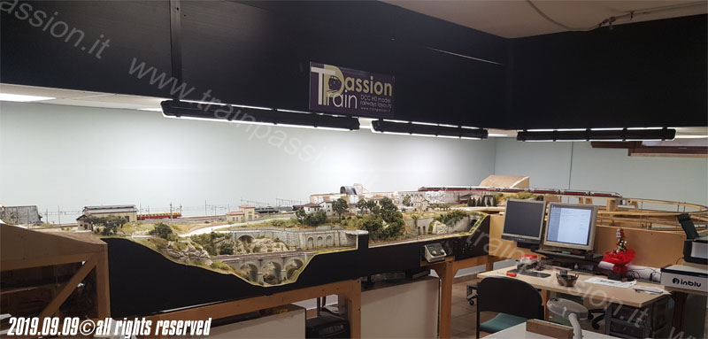

C'è che dice che sono lento e pigro nelle mie realizzazioni e non mi sento di dargli torto.
Finisce la calura, iniziano le scuole e timidamente mi riaffaccio nella stanza del plastico. Depolverizzo e deragnizzo...
B90910_AL_00_TTM.jpg [ 75.44 KiB | Osservato 10906 volte ]

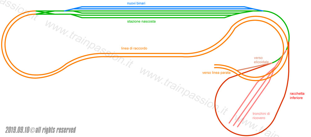

E poi mi viene un'idea...
Considerando che la linea più alta occuperà uno spazio di 150 mm al di là del piano del plastico originario, al di sotto di questa c'è spazio per due binari da aggiungere alla stazione nascosta
B90910_AL_03_TTM.jpg [ 77.96 KiB | Osservato 10906 volte ]

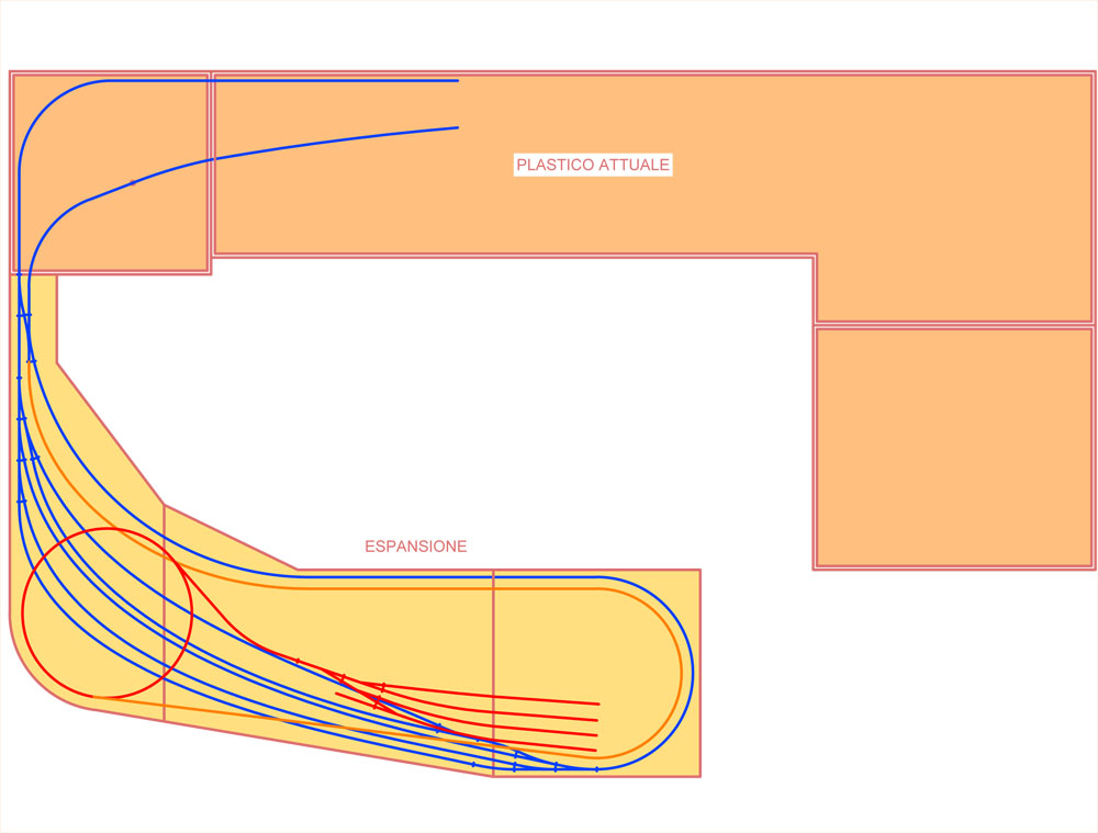

La sindrome ce l'ho sicuramente, vedi qua cosa bolle in pentola (magari quando andrò in pensione)
B70125_evoTTM.jpg [ 103.14 KiB | Osservato 10680 volte ]
L'espansione è pensata per poter essere facilmente smontata e trasportata in occasione di esposizioni, completandola con un anello laddove si congiunge con l'attuale tracciato

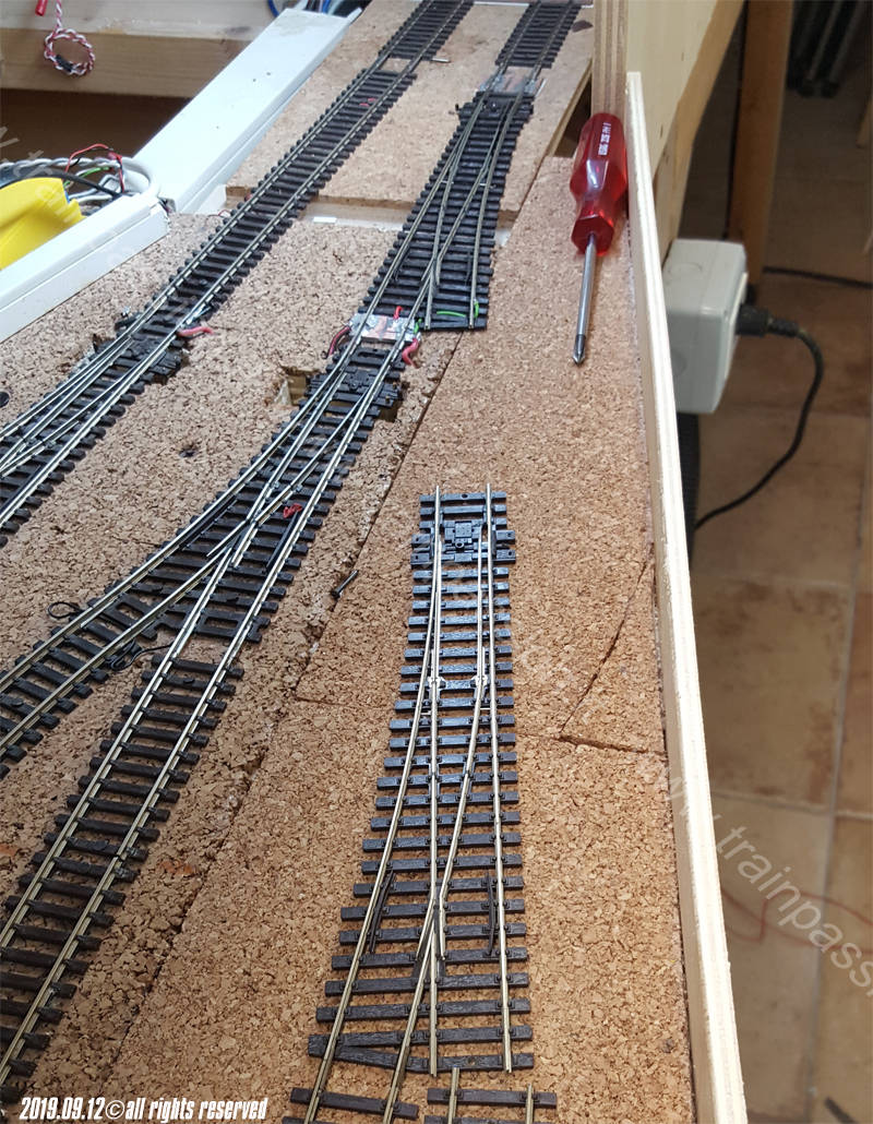

Infatti cominciamo a inserire i deviatoi sul tracciato preesistente, un lavoro faticoso e scomodo
B90910_AL_05_TTM.jpg [ 206.24 KiB | Osservato 10500 volte ]

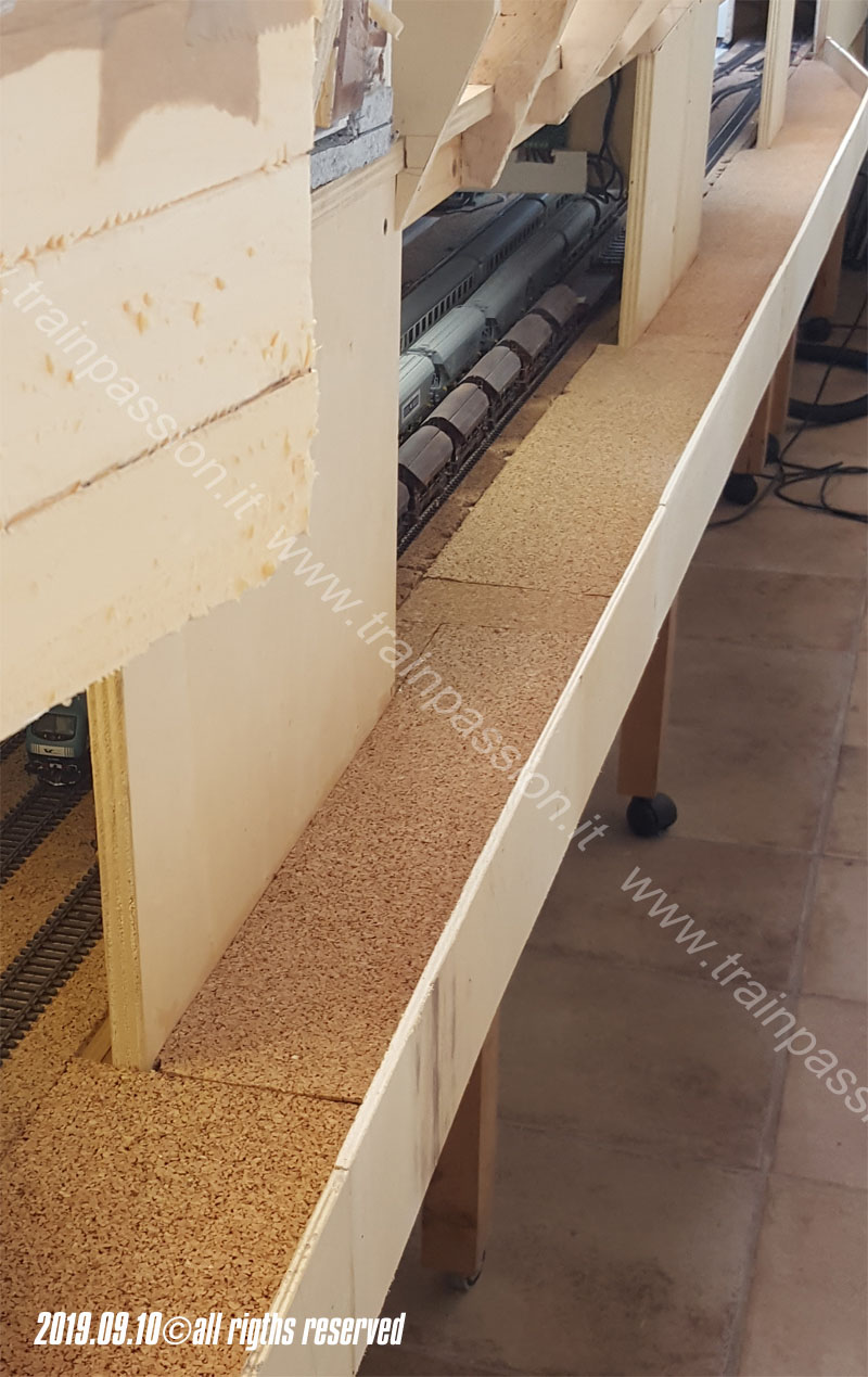

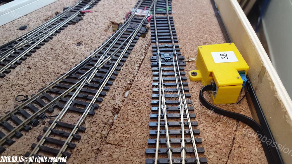

Sotto al piano spazio non c'è. I servo vanno montati in superficie.
B90910_AL_06_TTM.jpg [ 209.88 KiB | Osservato 10289 volte ]

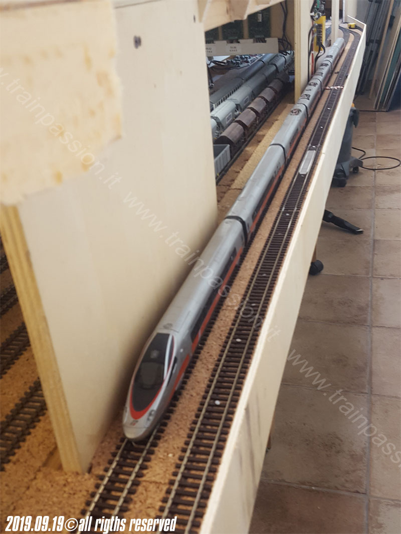

B90910_AL_08_TTM.jpg [ 141.98 KiB | Osservato 9793 volte ]
