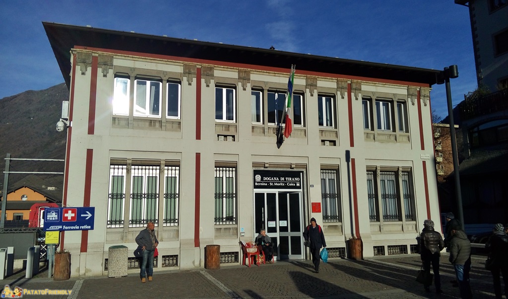

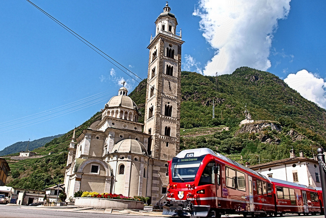

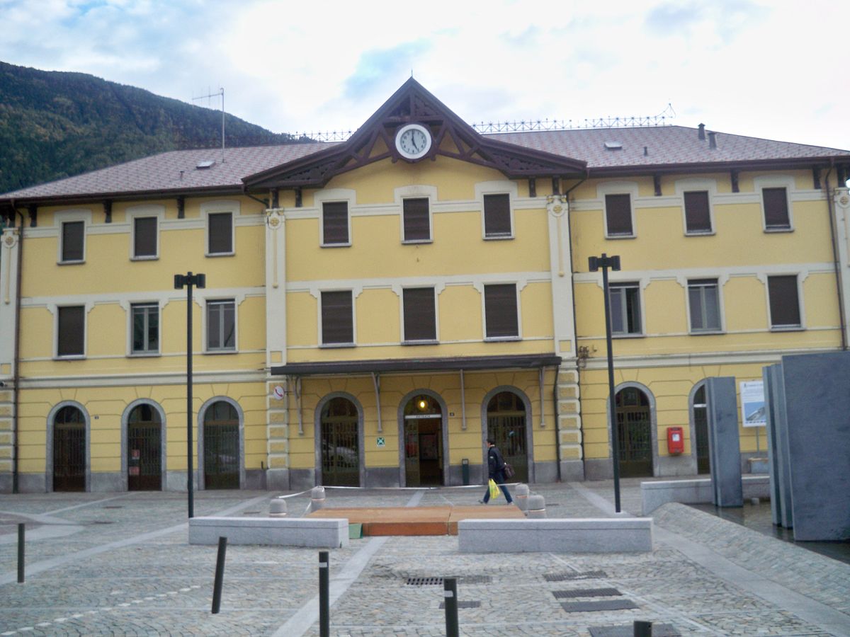

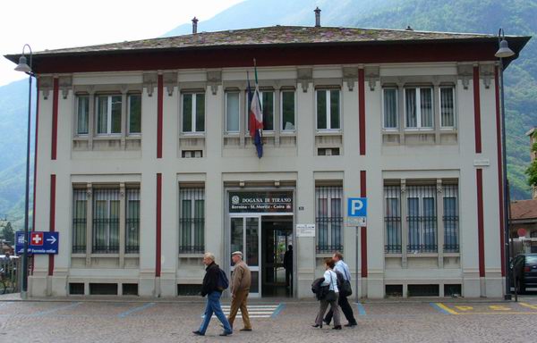

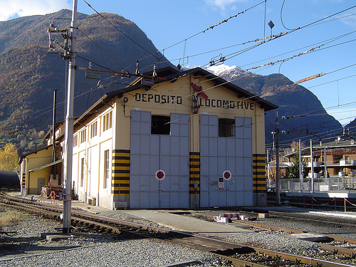

Se la risposta è realtà, guardati in rete Tirano (e magari organizza un viaggetto).
Le due stazioni sono vicine, hanno parecchi binari (ma li tu puoi semplificare) e un'architettura che può piacere o meno.
Inoltre esiste un elemento architettonico "importante", la basilica, che se inserito (probabilmente in un secondo momento) e ben realizzato (io manco ci proverei :oops: ) renderebbe il tuo plastico veramente fantastico.
Allego i primi scatti trovati in rete. Sono sicuro che con una ricerca più approfondita si trovi di meglio...
Per altre immagini: https://commons.wikimedia.org/wiki/Category:Tirano_train_station_(RFI)?uselang=it
Tirano-Rhaetischer_Bahnhof.jpg [ 59.57 KiB | Osservato 5336 volte ]
Dogana in stazione.jpg [ 41.95 KiB | Osservato 5336 volte ]
Stazione di Tirano FS.JPG [ 136.88 KiB | Osservato 5336 volte ]
Tirano_deposito_locomotive.jpg [ 181.35 KiB | Osservato 5336 volte ]
Basilica.jpg [ 218.68 KiB | Osservato 5336 volte ]
