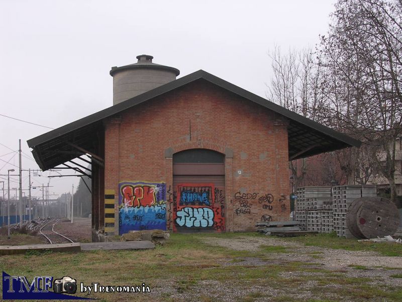

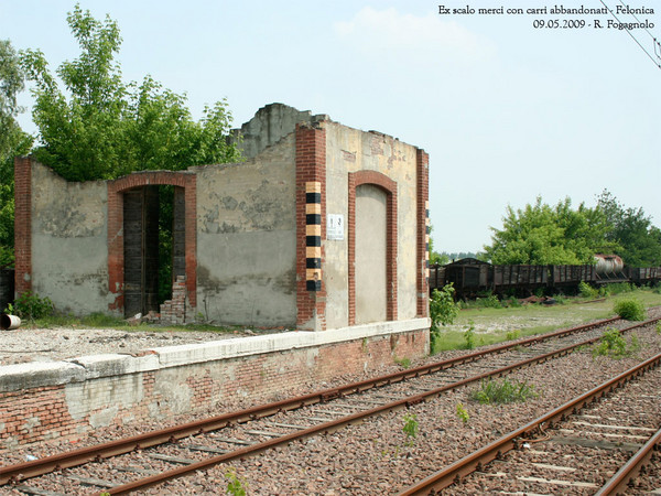

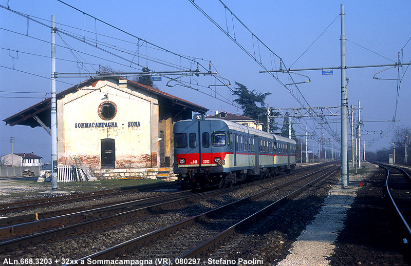

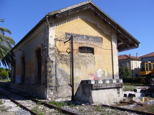

Ne sei proprio sicuro???A me pare esattamente il contrario di ciò che tu dici :wink:

AXEL (perdonami ma non conosco il tuo nome!)
le foto che hai postato accertano la bontà di quanto ti ho detto!
infatti le fasce giallo-nere sono sugli spigoli del fabbricato (negli ultimi tre esempi che hai postato)
perchè questi sono a filo con il piano di carico e quindi sono sulla sagoma limite!
mentre il primo esempio ha il fabbricato interno al P.d.C. e quindi le fasce sono su quest'ultimo (sulle scale addirittura!!!)
...ora, il tuo magazzino mi sembra essere con fabbricato interno e non a filo con il P.d.C. e quindi sarebbe corretto
mettere le fasce giallo-nere su quest'ultimo!
le fasce giallo-nere vanno su tutti gli elementi che sono a filo sagoma!
pareti, sagoma di carico, vomeri, ecc.
saluti, maurizio

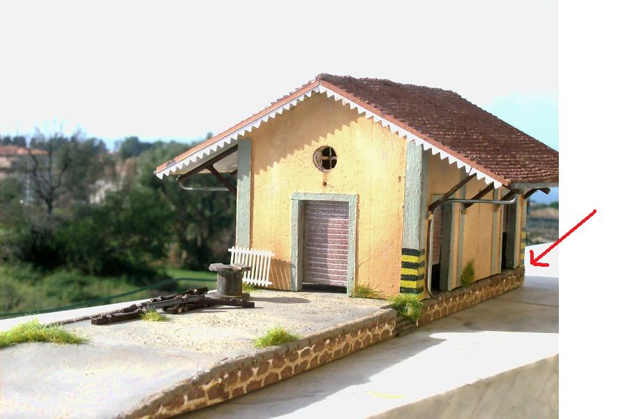

Ciao Maurizio.Mi sa che c'è stato un equivoco.Io e te stiamo sostenendo le stessa identica teoria.Come dimostra la foto in basso,in realtà il mio magazzino è a filo della sagoma limite,quindi le bande giallo/nere le ho posizionate nella maniera corretta.Forse le foto traggono in inganno semplicemente perchè il magazzino è semplicemente appoggiato al basamento,quindi non sono stato li a posizionarlo al millimetro.Il motivo è che ho eseguito il cablaggio dei lampioncini in un secondo momento.Spero di aver fugato ogni dubbio :wink:

Anzi Maurizio,ti dirò di più.Ho imparato ciò che tu dici proprio grazie a te.Forse tu non ti ricordi ma se guardi questo link capirai.... viewtopic.php?f=21&t=29229&hilit=diorama+acquile
Anche se non sembra faccio sempre tesoro dei consigli che mi vengono dati.Il segreto per migliorare è l'ascolto della critica costruttiva :wink:
