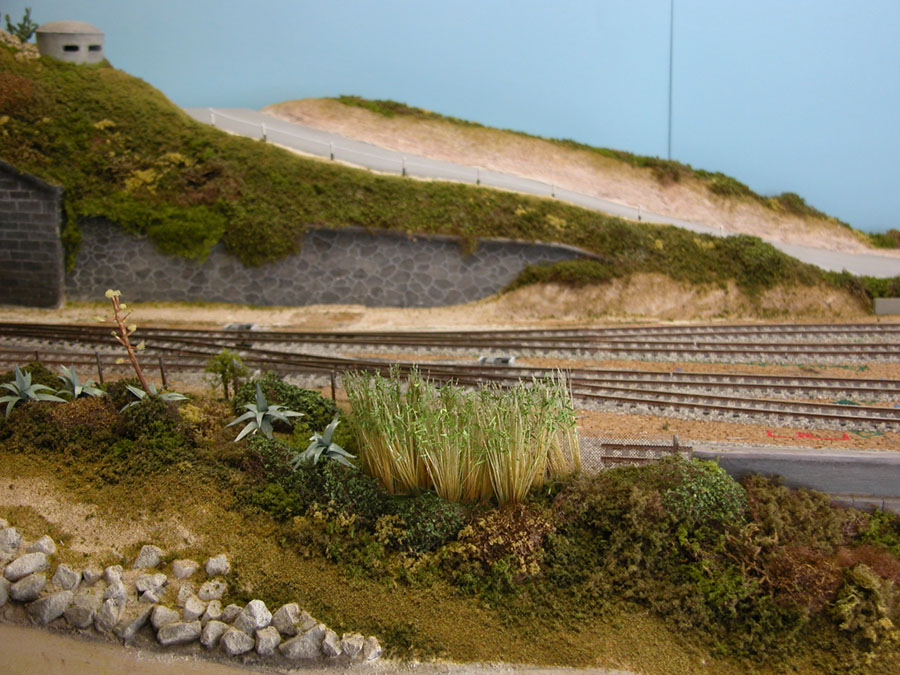

corra636 ha scritto:
...che bellezza!!! Altro vero artista all'opera!!
Spiegheresti come hai fatto il canneto? E' il migliore che io abbia visto!
Se potessi aggiugere una foto di dettaglio, ora che è piazzato... grazie!
Grazie anche a te corra636...
Il canneto non è difficile da realizzare: io ho usato una pennellessa vecchia e ne ho estratto le setole realizzando dei ciuffi...distanziando bene le setole, le ho incollate alla base con colla vinilica a presa rapida.
Per realizzare il fogliame ho tagliato delle strisce di carta da mezzo cm, le ho dipinte di verde e con la forbicina ho ottenuto dei triangolini stretti e lunghi di larghezza 1 mm.
Una volta incollati i ciuffi ho spruzzato della colla spray sul di essi e ho fatto nevicare le foglioline preparate in precedenza.
Comunque il canneto non sarà di certo dettagliatissimo, ma nell'insieme sta benissimo...farò delle foto più ravvicinate.

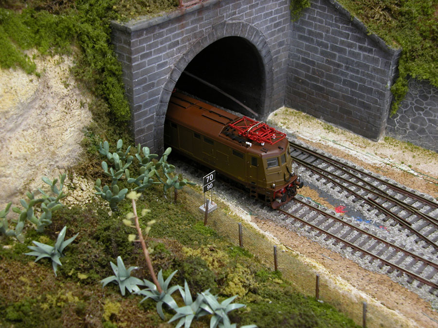

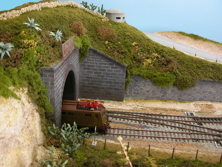

Aggiungiamo qualche foto:
a.JPG [ 227.23 KiB | Osservato 6612 volte ]
b.jpg [ 200.39 KiB | Osservato 6612 volte ]
c.jpg [ 238.08 KiB | Osservato 6612 volte ]

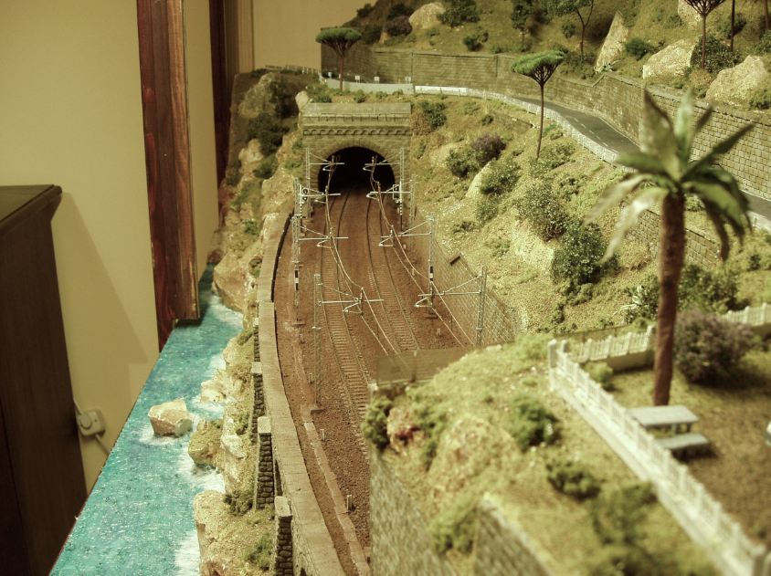

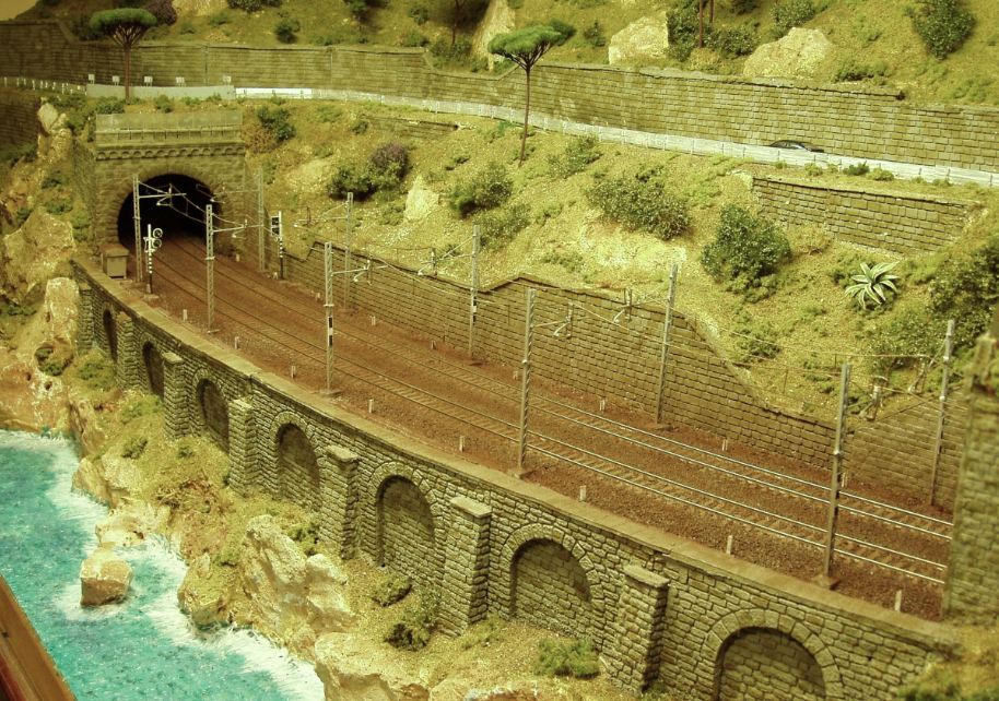

Si, prova a cercare qualche foto di strade della zona. Secondo me per l'epoca in cui sei andrebbe bene un muretto, continuo oppure a tratti intervallato da spazi vuoti, del tipo di quelli che si vedevano a protezione dei burroni delle strade degli anni '60. Le utime foto che hai messo sono davvero belle, il canneto è venuto molto bene.
Le ultime modifiche al mio plastico hanno rigurdato l'invecchiamento della massicciata. Attualmente mi sono impegnato con la modifica di materiale rotabile. Ho modificato alcune carrozze tipo Z e GC per portarle in epoca VI, con sporcatura. Nei prossimi giorni inizio l'elaborazione di una E402B, che sarà portata in epoca VI, sarà messa la lamiera antisdrucciolo sul tetto e sarà sporcata. Successivamente voglio creare un ETR 460 partendo da un ETR 460P e carrozze di ETR 485. Per ora quindi mi dedicherò per un po' al materiale rotabile, ma nella testa c'è sempre il plastico della AV Roma Napoli.
Commento file: Muro di protezione sopra il portale della galleria a protezione delle ferrovia e invecchiamento della massicciata
Invecchiamento massiciata 2.JPG [ 115.74 KiB | Osservato 6579 volte ]
Commento file: Muro di protezione sopra portale galleria (in cemento armato) e invecchiamento della massicciata
Invecchiamento massiciata 1.JPG [ 177.41 KiB | Osservato 6579 volte ]
