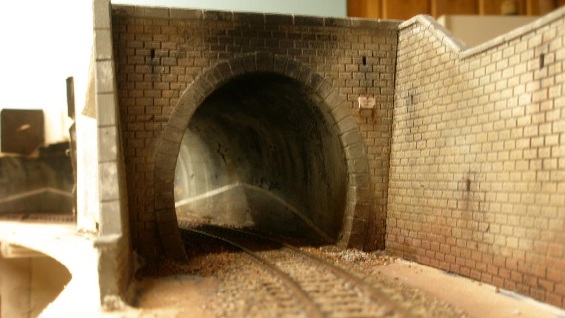

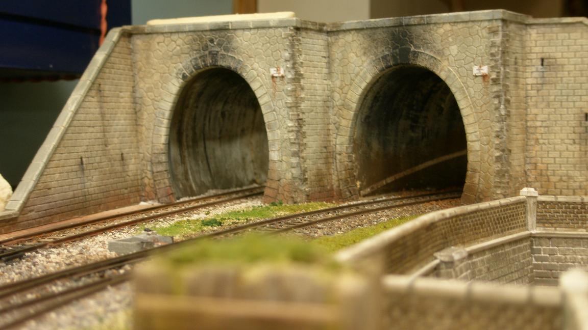

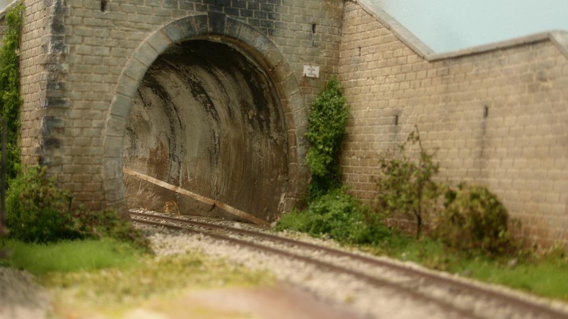

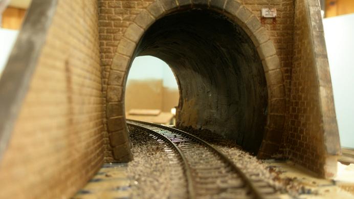

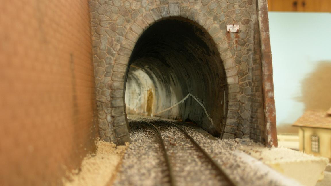

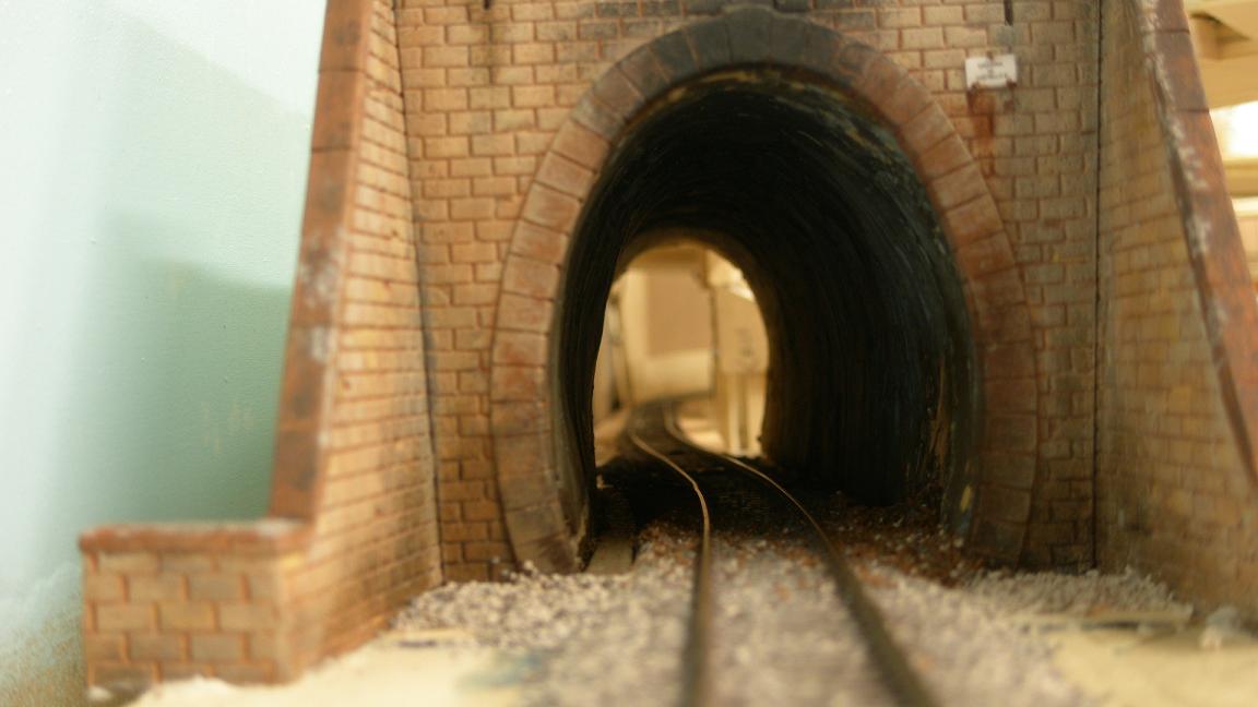

Un altro passetto avanti.....

Luciano.
Mi lasci a bocca aperta,all`inizio comentai ammirato il tuo lavoro,con le nude viste dell`insieme.Ma ora vedendo anche la maestria e la cura che applichi ai dettagli,mi lasci veramente di stucco.Complimenti, Complimenti,Complimenti.
Ammiratissimi saluti
Bruno

Caro Luciano,
meravigliosa la S appena accennata in galleria, ma cosa è successo alla rotaia di sinistra?
177_22%20galleria%20di%20Castello.JPG [ 76.47 KiB | Osservato 17564 volte ]
E' un effetto ottico oppure le hai dato una martellata? O l'hai stretta con le pinze?

Gr471 ha scritto:
Caro Luciano,
Probabilmente è stata una manovra maldestra nell'unire i due flessibili. Se non era per la foto non me ne sarei mai accorto anche perchè i treni non hanno mai avuto problemi..
Saluti,
Luciano

Ciao Luciano
Ti faccio i miei complimenti per lo straordinario risultato che hai ottenuto realizzando i portali e soprattutto le volte interne!!!
Ero convinto che avessi pubblicato una foto reale da cui avessi preso spunto e poi dopo averla vista più e più volte ho capito che era ciò che avevi fatto tu!
L'unico rammarico sarà che questi dettagli non saranno visibili se non appunto con foto così ravvicinate.
E ovviamente complimenti per tutto il tuo plastico che credo verrà un'opera d'arte!

AlehH0 ha scritto:
Ciao Luciano
Saluti dalla maremma.
Grazie infinite Alessandro. E' vero che la foto riprende un particolare ed è anche vero che in una vista globale può perdersi. Però credo sia altrettanto vero che, tanti particolari, renderanno senz'altro più bella la panoramica totale. Almeno questa è la mia sensazione.
Saluti a tutta la Maremma,
Luciano

L'interno delle gallerie è spettacolare!Complimenti ancora.
Adriano

Luciano,ARTE ALLO STATO PURO.I portali sono bellissimi!!!!Ti lancio una sfida.Inserisci una lucina nella prima nicchia visibile in galleria.Il realismo al buio è assicurato :wink:
PS:Attenzione alle tonalità di verde che scegli,forse un pò troppo accese,ma conoscendo la tua maestria e miticolosità sarà sicuramente un effetto causato dalla foto.
BRAVO!!!
