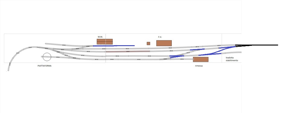

Mentre sto lavorando al passaggio a livello ho deciso il piano binari definitivo della stazione,
aggiungendo un terzo modulo per poter inserire gli scambi lunghi della tillig.
Uploaded with ImageShack.us

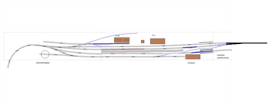

Il piano binari è buono, io farei le modifiche che ho disegnato (in violetto)... Magari, svilupperei ancora meglio lo scalo merci.
44924779 2.jpg [ 31.75 KiB | Osservato 7727 volte ]

A dire il vero potrei portare addirittura il M.M. più vicino al F.V. e allungare il tronchino come mi suggerisci.
Le modifiche a destra non mi sono possibili perché ho omesso di riportare su questo schema il canale a lato della stazione visibile nei precedenti schemi di tipo descrittivo postati nel 3D.
Se scorri indietro vedrai la presenza di due ponti (uno già realizzato) sulla destra della rimessa guardando il piano stazione.
Marco

Ah, beh, eccheccivuole, si aggiunge un ponte :mrgreen:!
Seriamente: una situazione del genere non è così comune, perchè di fatto limita la lunghezza utile di due binari, uno dei quali, perdipiù, di corsa. Io cercherei una soluzione, magari alternativa. (Magari si può allargare il ponte per farci stare un terzo binario...
44924779 3.jpg [ 32.53 KiB | Osservato 7713 volte ]

Forse mi sto perdendo qualcosa.... :oops: il binario di corsa non dovrebbe essere quello con gli scambi disposti in corretto tracciato ovvero il 2 binario dello schema??in che senso diventa più corto?? Ho osservato alcune stazioni nei paraggi da cui ho preso ispirazione. Ad esempio montebelluna dove il primo ed il secondo binario iniziano duecento metri circa prima del casello ferroviario per poi arrivare in stazione... Due ponti appaiati (muratura e metallo) sono invece visibili nel fascio d'ingresso della stazione di Treviso. Tieni conto che pur non avendoti indicato le misure dei moduli il più corto dei binari in stazione tra i cuori degli scambi supera il metro e mezzo...ti ringrazio per l'aiuto. Sei sempre solerte con chiunque... :mrgreen:
 Oggetto del messaggio: Re: PLASTICO: il mio plastirama - LAVORI INIZIATI
MessaggioInviato: sabato 15 settembre 2012, 16:30
Il tuo ragionamento è correttissimo: il binario di CT è il 2°. Immagino però che sia un binario di circolazione anche il 3°: essendo notevolmente più corto del 2°, implica che la lunghezza utile dello stesso sia pari a quella del 3°. Il discorso sarebbe diverso se non fosse destinato alla normale circolazione dei treni (non ha segnali). Ma in ogni caso avresti buttato via un binario (il 2° se di circolazione il 3°, il 3° se non è di circolazione), in quanto la capacità della stazione diminuirebbe notevolmente...
Se invece allunghi il 3° binario, magari la lunghezza dei marciapiedi non cambia (ma io opererei per far sì che ciò non avvenga), ma cambia di molto la lunghezza utile, sia del 3°, che del 2° binario.
