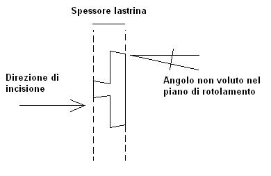

... ma l'incisione non avviene con un profilo vivo come hai disegnato ... avremmo una "bava" visibilissima ...
Claudio, apprezzo la tua franchezza. Le tue capacità sono sotto gli occhi di tutti.
Per mia conoscenza personale ti chiedo : significa che verrebbe così ?
Inserzione controrotaia - 6.JPG [ 9.12 KiB | Osservato 4488 volte ]

Mi permetto di rispondere al posto di Mussinatto, poi sarà più preciso lui.
No, con una inclinazione al contrario, ma non con andamento rettilineo come hai disegnato ma con una curva che potremmo assimilare circa a quarto di ellisse.

Quindi così ?
Inserzione controrotaia - 7.JPG [ 6.05 KiB | Osservato 4459 volte ]
Ragionandoci è anche logico.
Più l' erosione và in profondità, meno mangia.
Ok, grazie per le spiegazioni.

NO, é il contrario, l'erosione dell'acido più va in profondità e più, diciamo, dilaga.
Il tuo disegno, SI per la parte di destra, NO per quella di sinistra che sarà come quella di dx specchiata rispetto alla linea vert. centrale.
Nella fotoincisione, a due livelli, per dirla molto grossolanamente, vengono realizzati due disegni al computer, uno per ogni facciata della lastrina. In entrambi le parti disegnate e campite in nero rimarranno a tutto spessore, quelle non disegnate verranno aggredite dall'acido e scompariranno. L'incisione avviene dunque metà per facciata.

Prima di tutto sottolineo che la miaesperienza deriva daciò che ho visto utilizzando processi industriali,quindi penso che il fai da te sia da escludere.
Se dobbiamo ottenere un profilo di una rotaia,ilmiopiano di rotolamento dovrà avere almeno un'altezza di 0,8 - 1 mmm. Per arrivare a ciò ,considerando la necessità di fare una mezza incisione, dobbiamo almeno partire dauna lastra di spessore di circa 2mm.
Su spessori cos' elevati , il piano dirotolamento risulterà più stretto di quanto lo abbiamo disegnato e la base di appoggio avrà una fastidiosabava per tuttala lunghezza del pezzo.
Il disegno inserito da stefano, vedendo in sezione la nostra ipotetica rotaia, spiega perfettamente ciò che succede.
Questa bava la si trova già con spessori piccoli ( o.4mm) ma lì con una passata di carta abrasiva o con un grattabugie per stampi si pulisce facilmente.
Penso che una soluzione visiva possa essere quella di usare una rotaia di rotolamento completa e per la controrotaia eliminare metà della base,in maniera che affiancandole diminuisca lo spazio tra le due...lascio però questa mia idea alla prova e all'opinione dei plasticisti, essendo una mia idea solo sulla carta...
