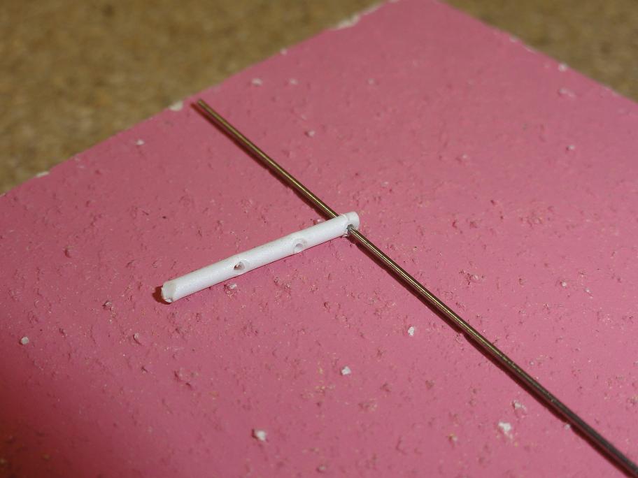

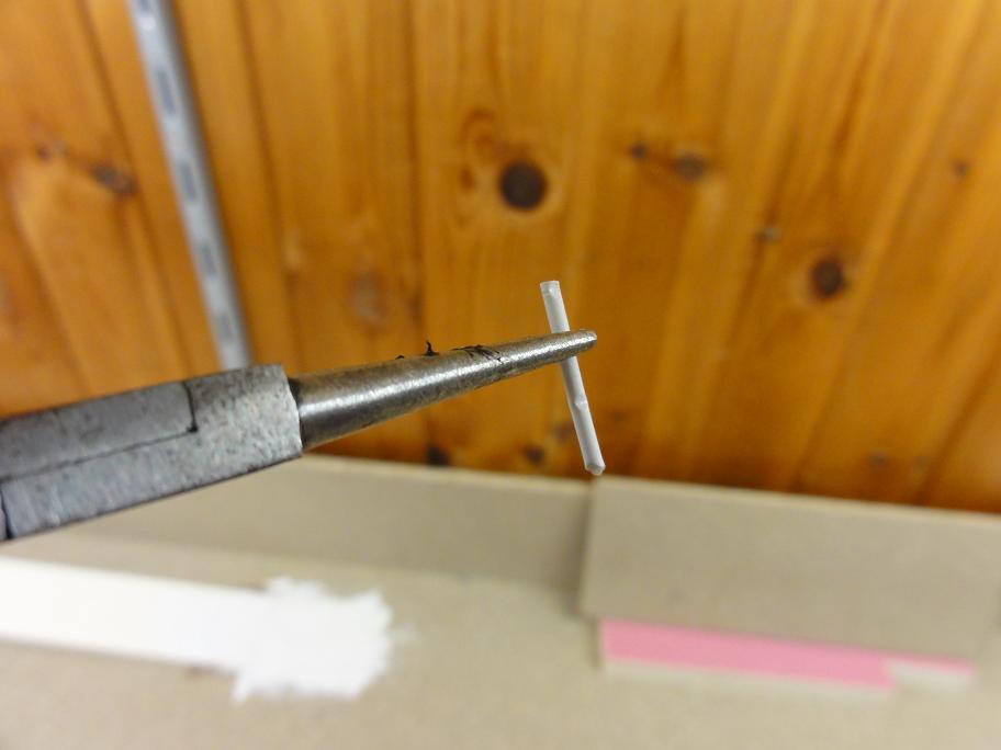

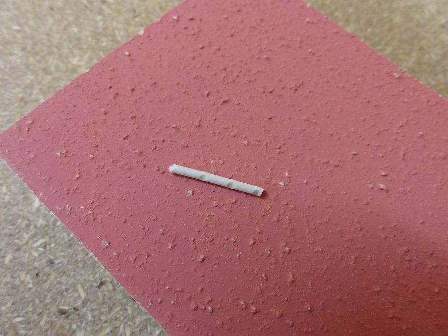

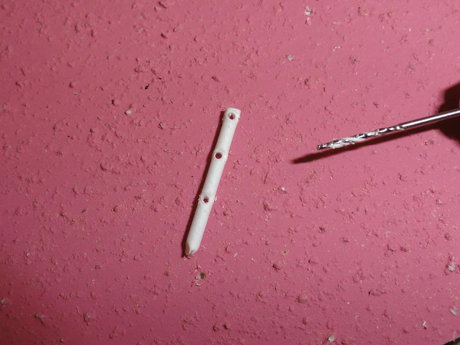

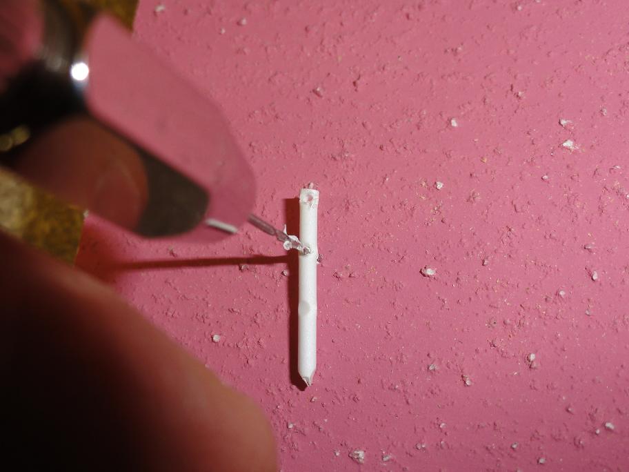

Questo il procedimento: ho schiacciato leggermente il profilato di plastica di 1mm di diametro in tre punti con una pinza a becchi tondi. Nei rigonfiamenti ottenuti ho praticato dei fori di 0.5mm quindi ci ho passato il filo di acciaio armonico di 0.3mm. Colore e via così.....
Le foto sono riferite alla prima ringhiera che ho realizzato per un ponte sul mio plastico. Sono evidenti le differenti dimensioni rispetto alla spiegazione.
Luciano

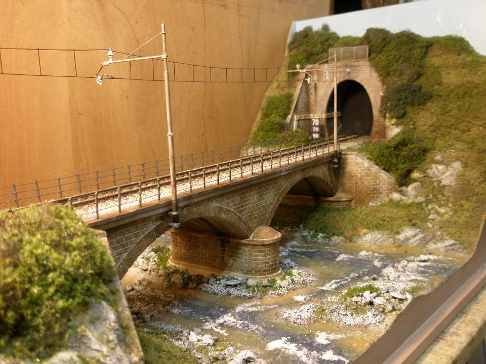

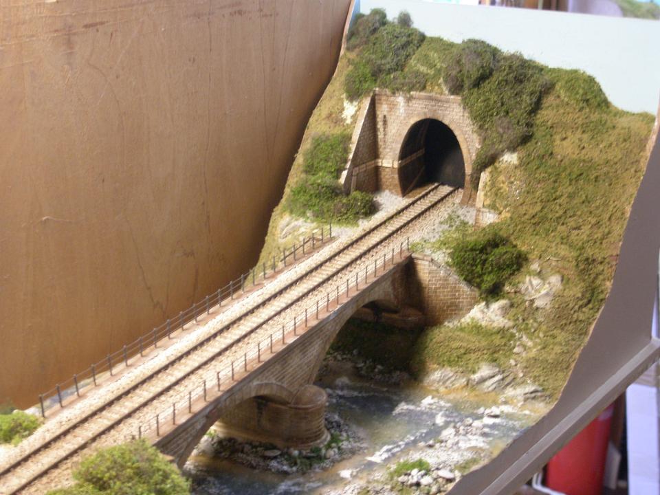

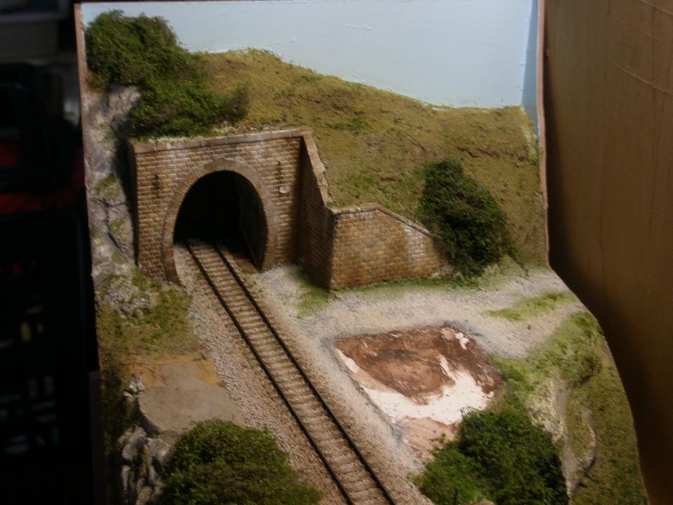

...un po' di vegetazione bassa...
E16 diorama.JPG [ 87.69 KiB | Osservato 4081 volte ]
E17 diorama.JPG [ 100.46 KiB | Osservato 4081 volte ]
E18 diorama.JPG [ 122.48 KiB | Osservato 4081 volte ]
E19 diorama.JPG [ 110.36 KiB | Osservato 4081 volte ]
E20 diorama.JPG [ 120.48 KiB | Osservato 4081 volte ]
E21 diorama.JPG [ 104.95 KiB | Osservato 4081 volte ]
E22 diorama.JPG [ 114.47 KiB | Osservato 4081 volte ]
E23 diorama.JPG [ 192.63 KiB | Osservato 4081 volte ]

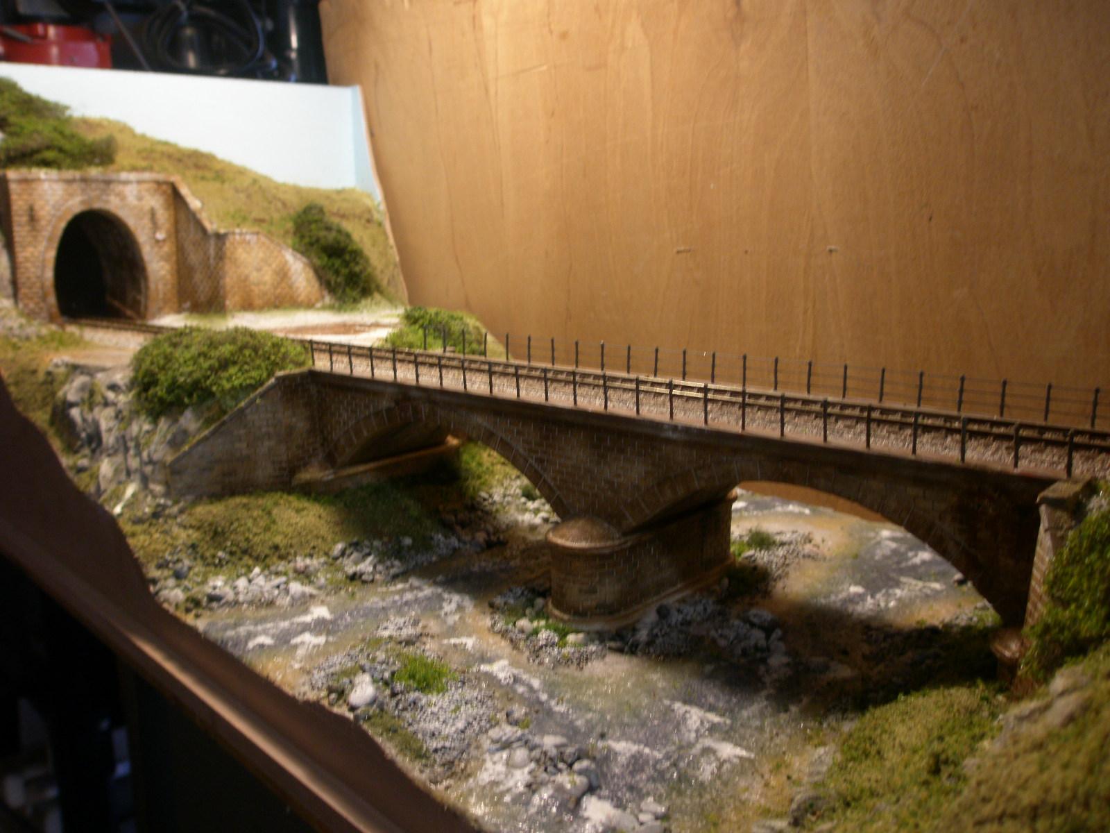

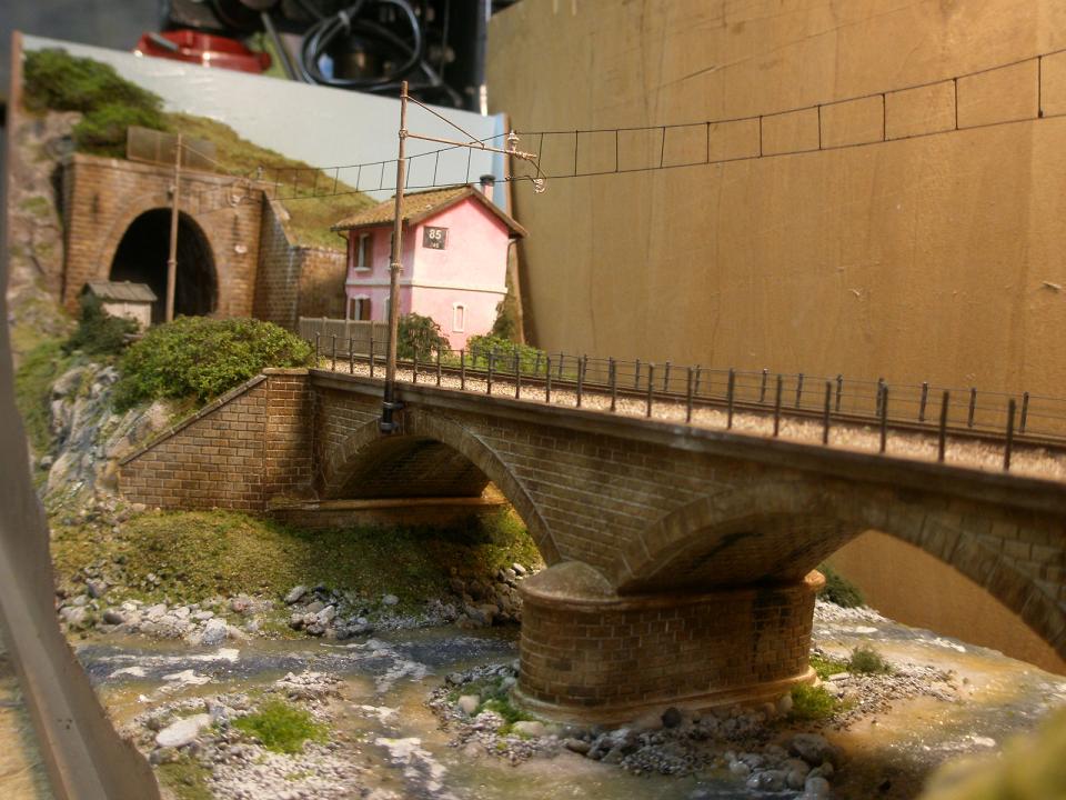

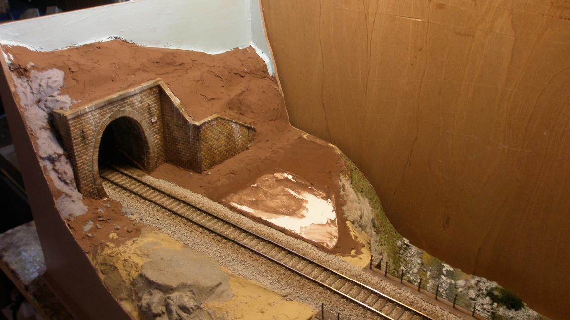

Visto che non ti piace ti rovino la serata con altre foto......
F24 diorama.JPG [ 123.23 KiB | Osservato 3838 volte ]
F25 diorama.JPG [ 107.54 KiB | Osservato 3838 volte ]
F26 diorama.JPG [ 129.4 KiB | Osservato 3838 volte ]
F27 diorama.JPG [ 128.95 KiB | Osservato 3838 volte ]
F28 diorama.JPG [ 107.07 KiB | Osservato 3838 volte ]
F29 diorama.JPG [ 115.15 KiB | Osservato 3838 volte ]
F30 diorama.JPG [ 120.38 KiB | Osservato 3838 volte ]

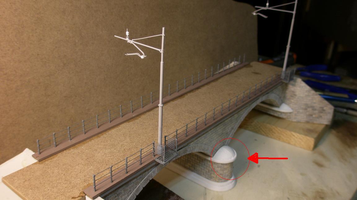

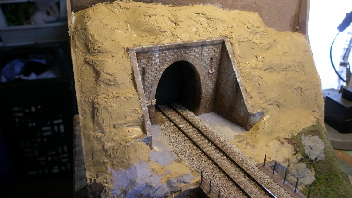

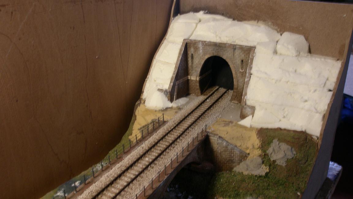

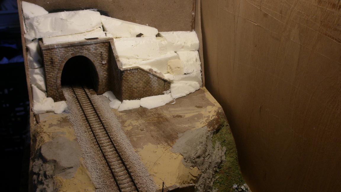

Potresti dirci,con quale materiale hai riempito quella parte del ponte semi sferica, evidenziata nella foto,ho visto che hai messo una dima in mezzeria per poi modellarla intorna, ma mi é sfuggito il materiale,forse das?
Ancora Ammiratissimi Saluti
Bravo Luciano
Bruno

Prima cosa devo ringraziare tutti gli amici per i complimenti....meno che uno, naturalmente!!
Il materiale non è altro che stucco per le riparazioni del legno. E' uno stucco che non ha ritiro. Mi sembra sia della Polyfilla. Purtroppo l'ho finito ed ho buttato via il barattolo.
Luciano
