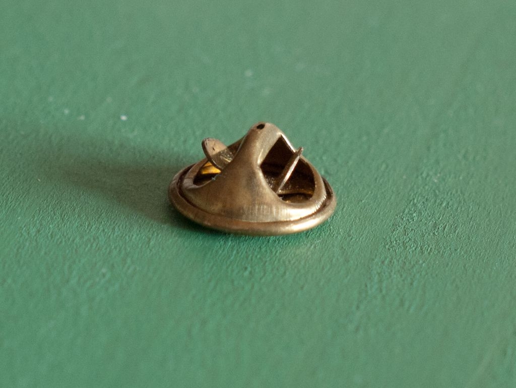

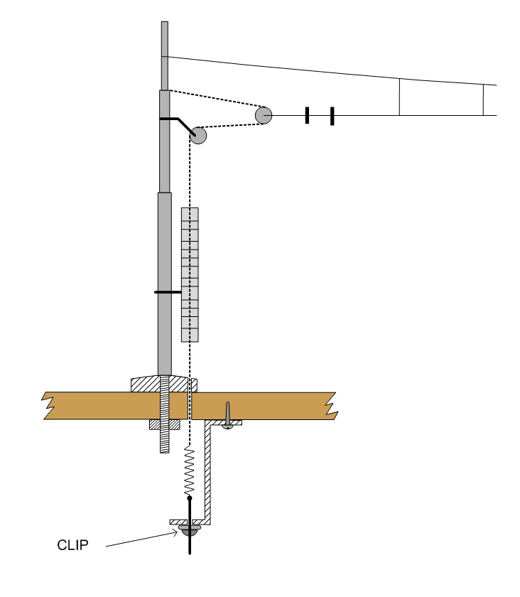

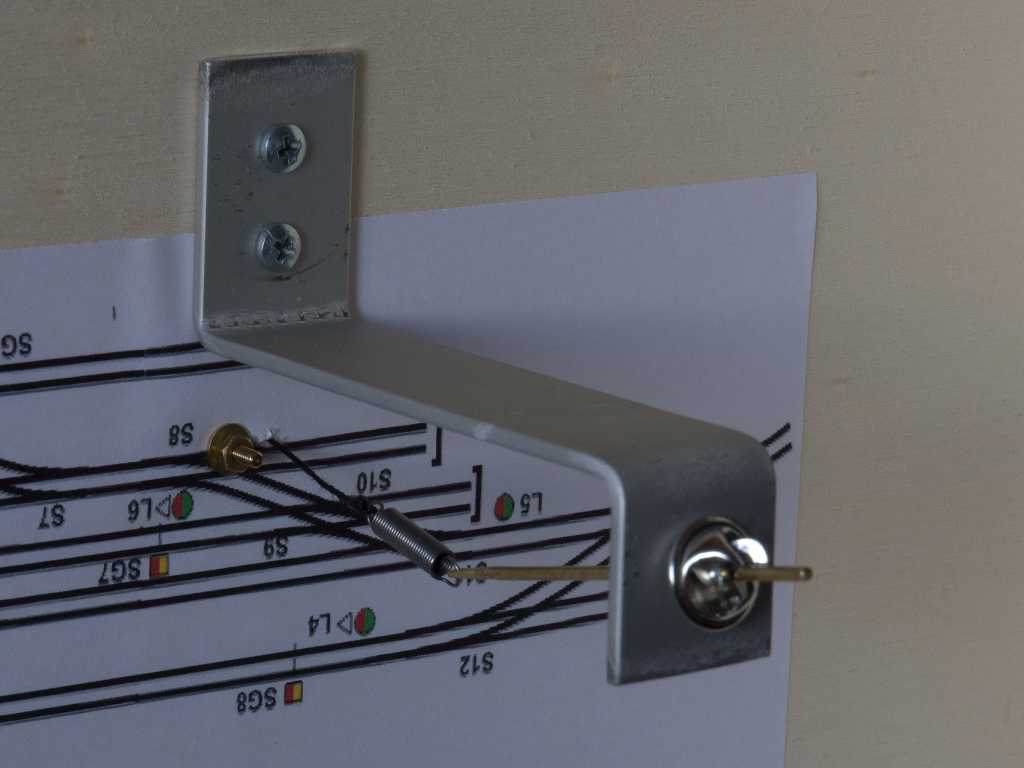

Riguardo alla linea aerea, si tratta dello stesso sistema usato per Roveto, Cesana ecc. : catenaria Sommerfeldt codice 180-185 con filo di contatto da 0,5mm e sospensione da 0,4mm posta in tiro come quella reale; ogni campata ha un ormeggio fisso ed uno regolato.
Le uniche differenze rispetto al passato sono:
- catenaria non verniciata ma brunita
- ormeggio regolato per mezzo di una molla posta in verticale sotto il piano ferro come da schemi e foto allegate; questa soluzione e' stata studiata per un plastico modulare soggetto a frequenti montaggi/smontaggi come quello di Montalto, e consente una rapida regolazione della trazione applicata alla campata (debbo dire che funziona molto bene)
