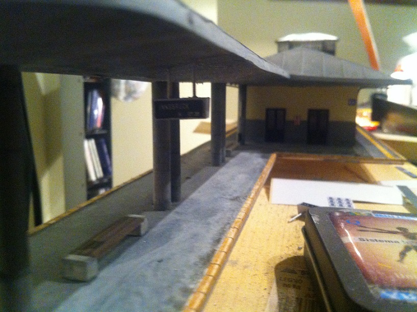

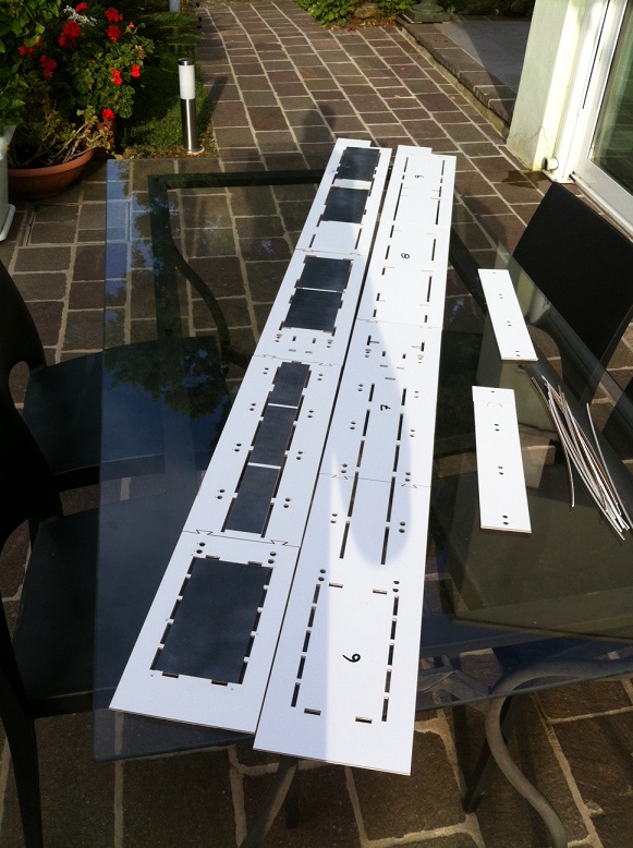

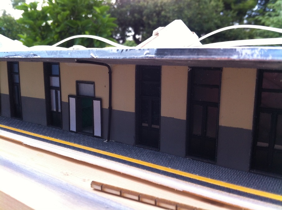

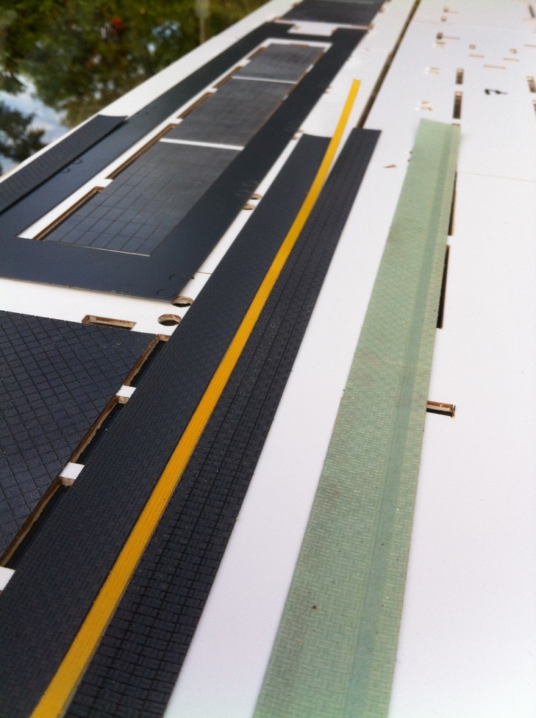

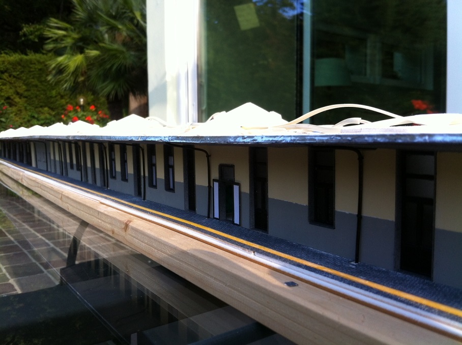

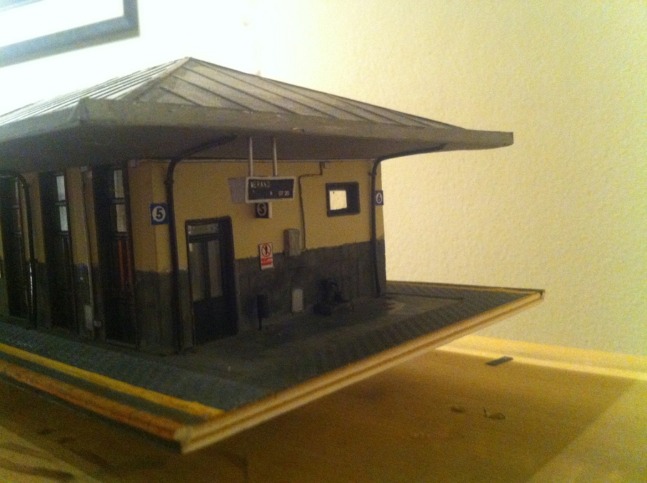

Buongiorno a tutti.
Eccomi con nuovi aggiornamenti relativi al rifacimento della pavimentazione e fissaggio del FV alla piattaforma centrale.
Come dicevo ho realizzato la base con due strati di forex da 2mm di cui il superiore più stretto di 2 mm rispetto all'inferiore lungo tutti i bordi.
Poi ho realizzato, tramite incisione al laser, la pavimentazione utilizzando del mylar al quale avevo precedentemente applicato del nastro biadesivo. Con lo stesso materiale ho realizzato anche la striscia gialla. In questo modo, verniciando separatamente i vari elementi, dovrei ottenere una precisione maggiore anche dal punto di vista dell'aspetto cromatico ed uno stacco netto tra i vari colori. Ho poi inserito il FV negli alloggiamenti sagomati sulla base che questa volta coincidono molto meglio (nonostante anche questi abbiano richiesto notevoli adattamenti... per miei errori di disegno e la pressione di 4-5 morse ogni 30 cm ed un numero imprecisato di morsetti :) :) ). Ora devo procedere con i vari tombini, copertura delle giunzioni tra pareti e pavimento, stuccature e ritocchi qua e la e poi passerò al tetto. All'interno di alcuni vani ho sistemato (previa chiusura) qualche passeggero... visto che poi saranno inaccessibili...
Per concludere, incollerò tutto il cordolo (in forex 3x2mm) in pietre squadrate sui 2mm di eccesso dello strato inferiore (ora i cordoli sono in fase di verniciatura).
Spero entro le ferie di completare questo FV e poter passare al 3° modulo con massicciata e altri dettagli...
Nel frattempo mi faccio un bel salto in Russia per il WE (lavoro naturalmente) quindi pausa di qualche giorno... ci sentiamo prossimamente
Nico
PS: grazie molle per gli apprezzamenti Giuseppe, effettivamente dalle foto si vedono tante magagne da sistemare... complimenti vivissimi per la tua meravigliosa opera dalla quale traggo tanti spunti e tecniche... non vedo l'ora di sperimentare lo "spugnato" per l'effetto cemento armato sui muri... ma meglio che non metta altra carne al fuoco al momento...
Ciao nico ma il Mylar è la comune plastica delle bottiglie PET giusto?
Come hai proceduto per l'incisione al laser? l'hai fatta tu o su commissione?
Francesco
 Oggetto del messaggio: Re: PLASTICO: Stazione del Brennero
MessaggioInviato: giovedì 31 luglio 2014, 11:13
Iscritto il: giovedì 29 novembre 2012, 14:53
Messaggi: 199
Ciao Francesco,
le incisioni ed il taglio laser me li realizzo da solo in quanto mi sono dotato di una macchina per il taglio laser da 40w con area di lavoro 500x300 mm molto semplice ed intuitiva da usare se hai dimestichezza con un cad o altri programmi di disegno (sicuramente poi io la sto usando male ed ha molte più potenzialità, ma per il momento mi basta).
Il mylar si, è uno dei nomi commerciali con cui si conosce il PET in fogli traslucidi, ossia nella forma con cui lo vedo utilizzare nell'azienda in cui lavoro. Viene impiegato normalmente come pellicola del frontalino nei pannellini di controllo degli elettrodomestici o comunque in prossimità di questi (qualcuno qui nel forum saprà essere più preciso sull'impiego esatto finale), l'aspetto è quello di un foglio di acetato, ma probabilmente non ha stessa composizione chimica.
Io l'ho impiegato prima per riprodurre i vetri (con taglio meccanico tradizionale), poi ho visto che era "laserabile" e ho provato. Con poca potenza e velocità elevata si ottiene un foglio con quello che ci vuoi sopra (persiane, pavimentazioni, mattoncini, ora devo provare a fare i tombini...). In più, per ridurmi un po' il lavoro ho applicato prima della lavorazione un nastro di biadesivo supportato che rende molto più rapida l'applicazione, anche se a volte necessita di una seconda passata di cutter per separare bene il collante o il supporto.
Al momento mi lascia soddisfatto, spero non mi dia sorprese di deterioramento o invecchiamento precoce (almeno prima che non sia finito il palstico... :lol: ).
Spero di esserti stato utile
Nico

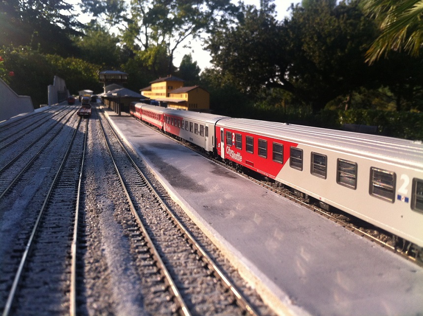

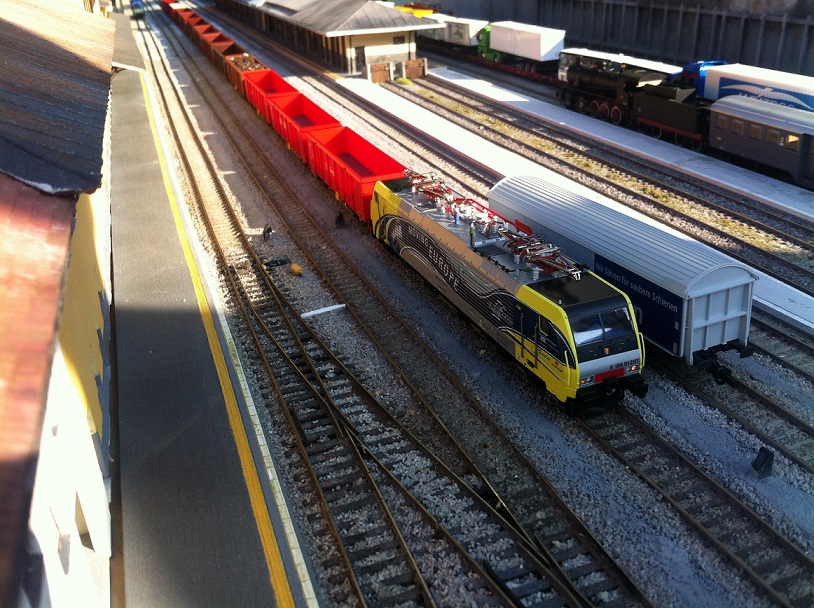

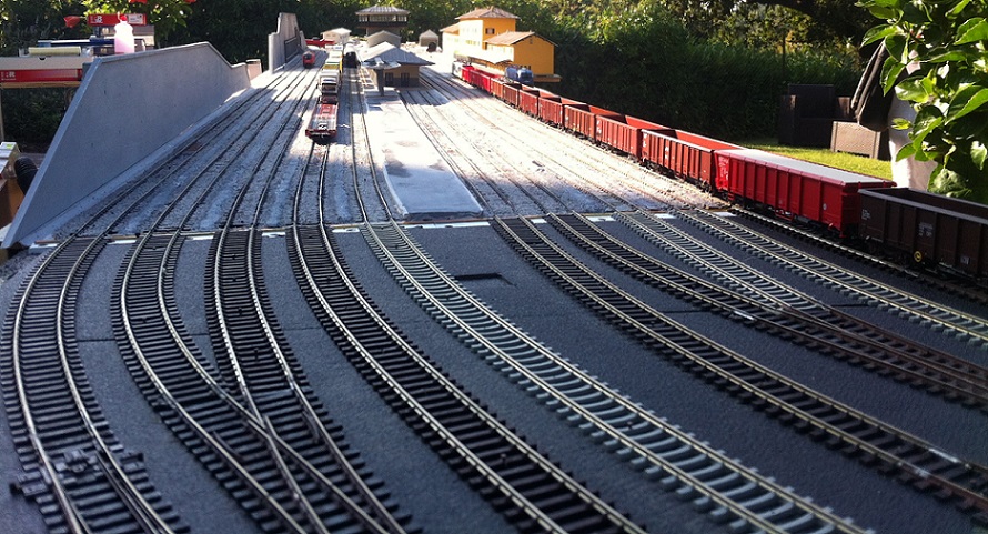

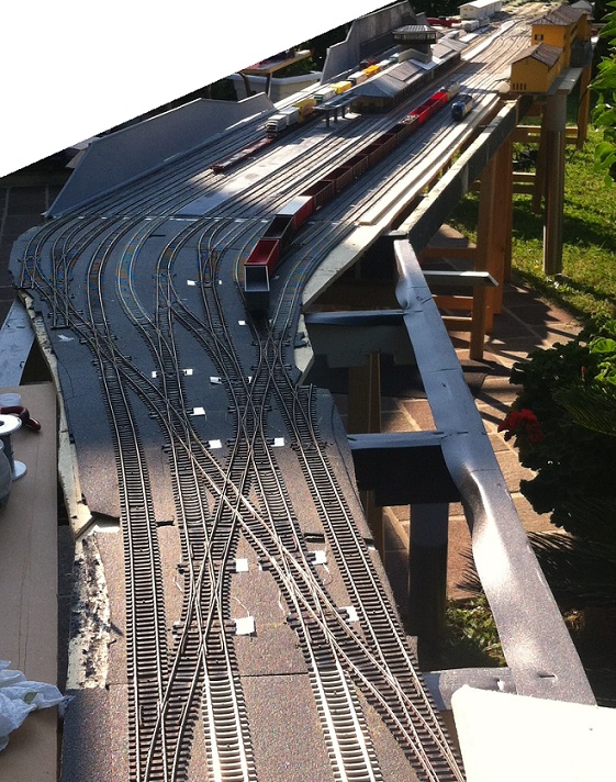

Buongiorno e buona settimana a tutti.
Vi presento gli ultimi sviluppi del mio progetto.
Questo appena passato poteva essere l'ultimo week end adatto per assemblare tutti i moduli della stazione (giornata lunga, temperatura gradevole non eccessiva e non troppo bassa, nessun rischio pioggia), per vedere nell'insieme il lavoro svolto, testare qualche cortocircuito, controllare un po' di misure e verificare gli allineamenti.
Così, dalle 8,00 della mattina, armato di buona pazienza e ti tanta voglia di faticare, ho iniziato a stendere tutti i moduli fin qui realizzati, finiti e non.
Ecco un piccola rassegne delle foto fatte con un po' di rotabili a fare "arredamento".
Ora, il lungo inverno mi riporterà a lavorare al chiuso su moduli piccoli come gli edifici e poche altre modifiche sul piano binari, soprattutto sul versante magazzini merci.
Buona settimana
Nico

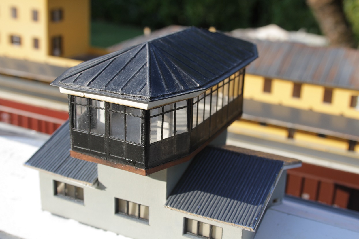

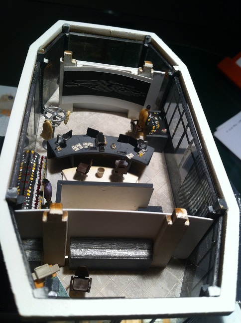

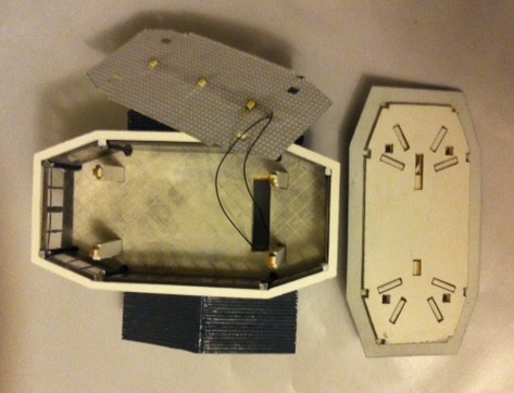

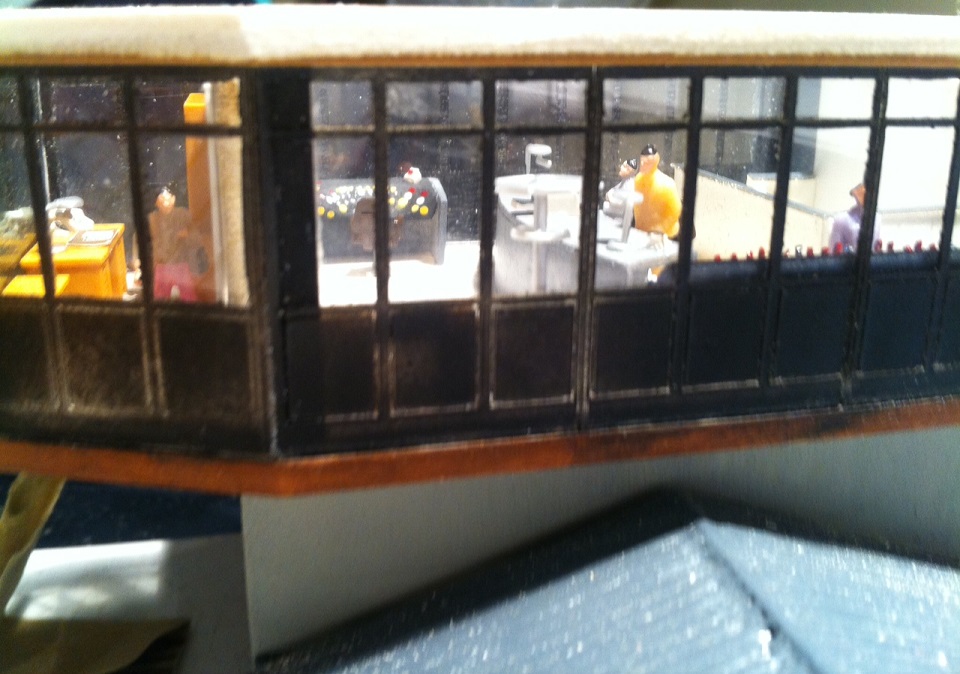

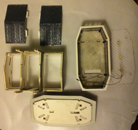

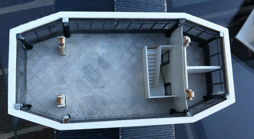

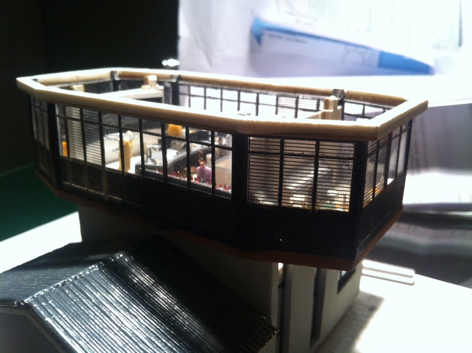

Grazie Robert,
avere apprezzamenti in merito al realismo da chi ha realizzato un plastico come il tuo è sicuramente una grandissima soddisfazione (oltre che fonte di ispirazione e spunto per tecniche e consigli).
In realtà ci vuole ancora tanto per arrivare al livello di dettaglio che si vede nel tuo ed in tanti altri plastici qui sul Forum. Le foto panoramiche sono di grande effetto, ma sui dettagli ho ancora tanto da lavorare...
In effetti come dicevo all'inizio del post, la scelta è stata questa proprio per poter vedere circolare una varietà di mezzi che per le mie latitudini è impensabile, ed un traffico merci molto considerevole.

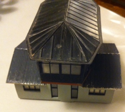

Tornando ai dettagli, come dicevo ho aperto la cabina e fatto un po' di foto, visto che devo realizzarne gli interni seguendo le preziose indicazioni di Bomby. Naturalmente non tutti gli interni sono arredati, ma questa che è ben visibile non la potevo lasciare nuda.
Anche altri vani al piano terra sono stati resi meno vuoti, almeno in controluce, si vedono sagome di persone o di volumi per dar l'idea che tutto questo "casermone" abbia un motivo di esistere.
Nella cabina dovrò sicuramente inserire il vano scala (allargando l'asola che lo deve accogliere), circondarlo con un parapetto o totalmente chiuderlo fino al soffitto ed inserire e disporre meglio l'arredamento in maniera credibile.
A presto con le proposte dell'arredatore d'interni :D
Nicola

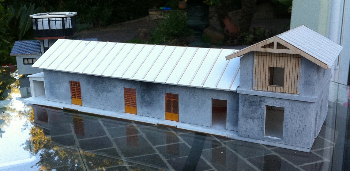

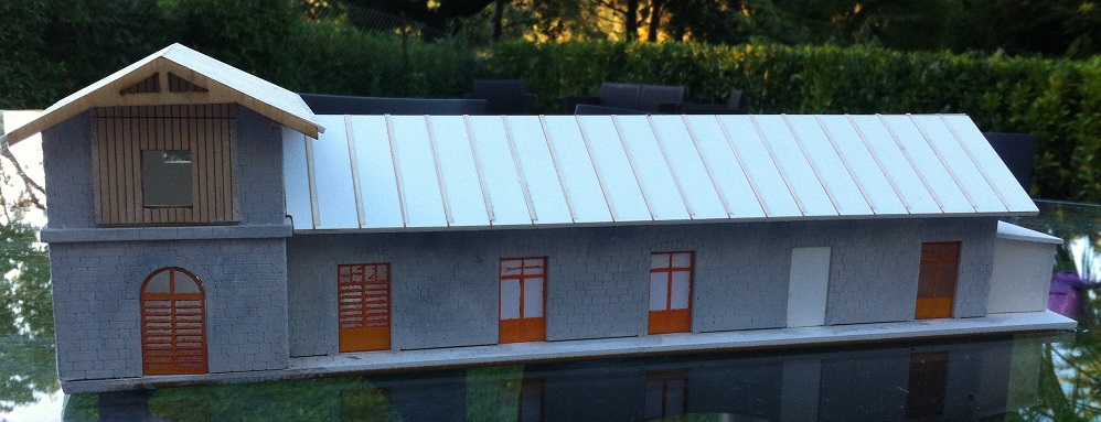

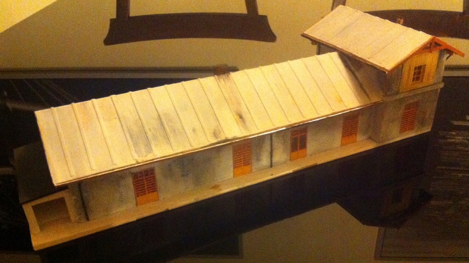

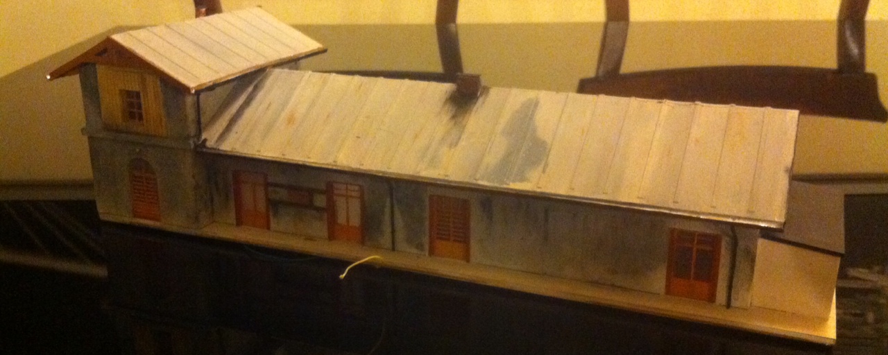

Ciao ragazzi,
visto che siamo in periodo di "anteprime e nuove uscite" ( :shock: ), vi presento gli ultimi sviluppi all'interno della cabina (apertura del vano scala) e la nascita del nuovo edificio subito dopo il FV sul binario 1.
Questo non sarà illuminato internamente, in quanto da quanto mi sembra di capire dalle immagini ricevute, sembra abbastanza in disuso ed abbandonato, penso che porterò solo dei neon sulla facciata esterna.
Solito forex da 4mm per le pareti, 2mm per il tetto, balsa per le finiture del tetto ed infissi in mylar.
Manca ancora tutto e molte piccole modifiche, intanto però ve lo presento.
Buon fine settimana a tutti,
Nico

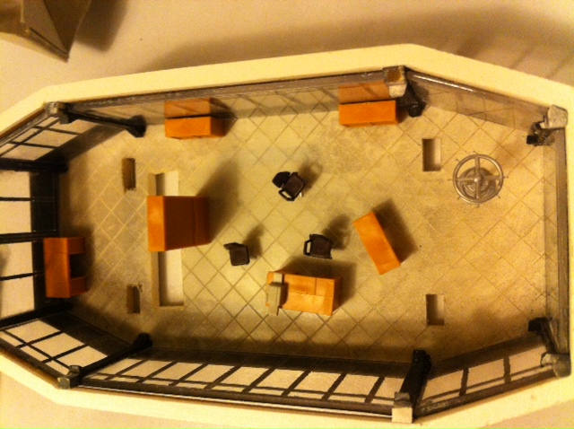

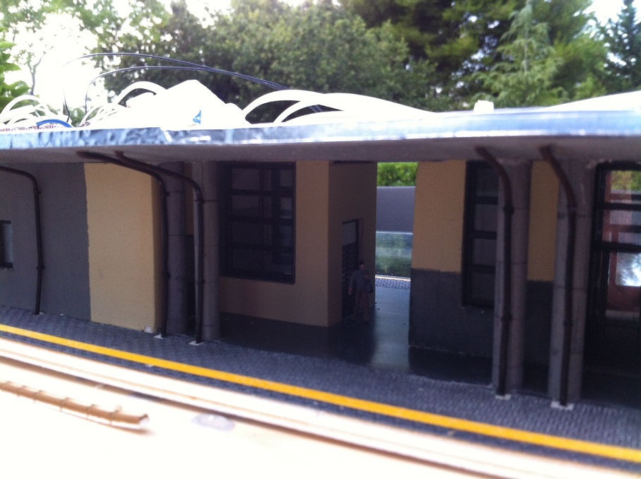

Ciao a tutti,
è da un po' di tempo che non vi aggiorno in merito ai lavori, ma proseguono, anche se lentamente, sul versante... "interno".
Ho arredato (e reputo finita altrimenti non ne esco più :roll: ) la cabina di controllo (come la chiamo io). Ci saranno sicuramente tante inesattezze, ma non ho mai frequentato cabine di questo tipo e non ho nessuna conoscenza in merito e, grazie alle ricerche ed agli aiuti ricevuti, questo è quello che ne è venuto fuori, quindi... spero non ci siano castronerie inenarrabili.
Ho proseguito i lavori di completamento dell'edificio "abbandonato" sul binario 1 che avevo presentato qui sopra, aggiungendo pluviali, infissi, comignoli, un po' di patinatura ed impianto di illuminazione .

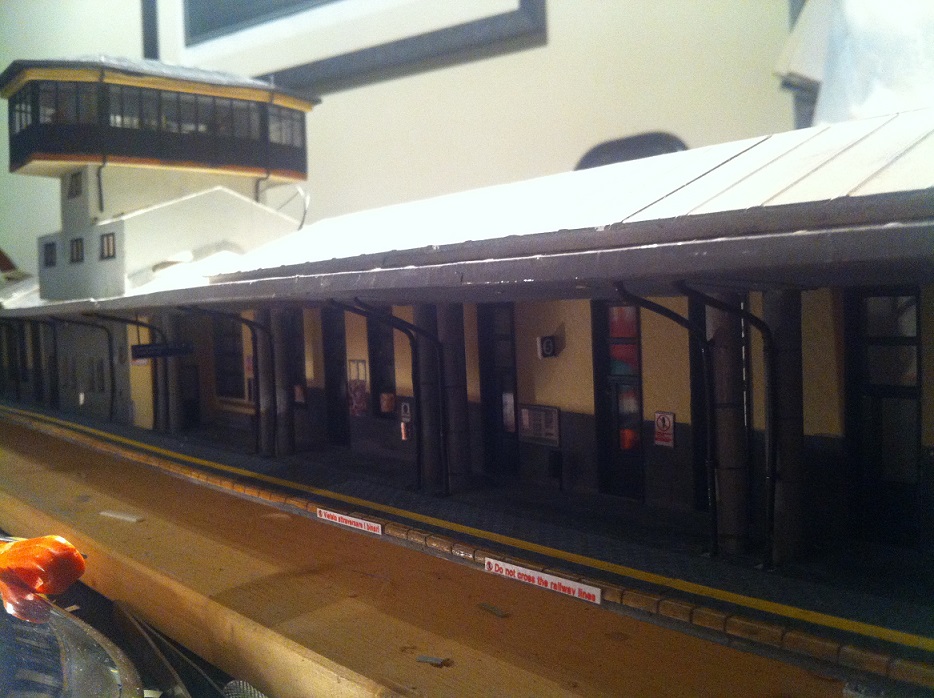

Tornando al FV centrale, ho affisso un po' di "segnaletica verticale", cartelli bilingue, condizionatori, indicatori, numeri di binario, cestini per i rifiuti e altro...
Potrei definirlo finito al 95%. Ora di importante mi mancano un paio di lastrine fotoincise per riprodurre il camminamento con scaletta che scende sul tetto dalla cabina di controllo centrale ed un paio di lastrine stampate per riprodurre la zona di tetto proprio sotto la cabina (quella che avevo autocostruito non mi soddisfaceva e l'ho buttata).
Spero di trovare tutto il necessario domani in quel di Bologna, oppure dovrò arrangiarmi in qualche modo... (qualunque consiglio è ben accetto :wink: )
Alla prossima puntata .... e buon week end :wink:
Nicola
